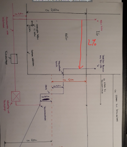

    Zeichne doch mal einen Schnitt des Hauses mit den Entwässerungsgegenständen in Bezug auf die Kanalhöhe und die Rückstauebene.
    Nur so kann man beurteilen, was wie angeschlossen werden müsste.

    @Fred Astair, ich versuche später mal was dazu zu skizzieren.

  11. #11 Fred Astair, 22.05.2019
    12.898
    6.724
    Wenn die Mangelbeseitigung neue Mängel produziert hat (Anschluss der Küche im EG an die Hebeanlage), sehe ich schon noch Ansatzpunkte für eine erfolgreiche neue Mängelrüge.
    Darum warte ich gespannt auf den Höhenschnitt.

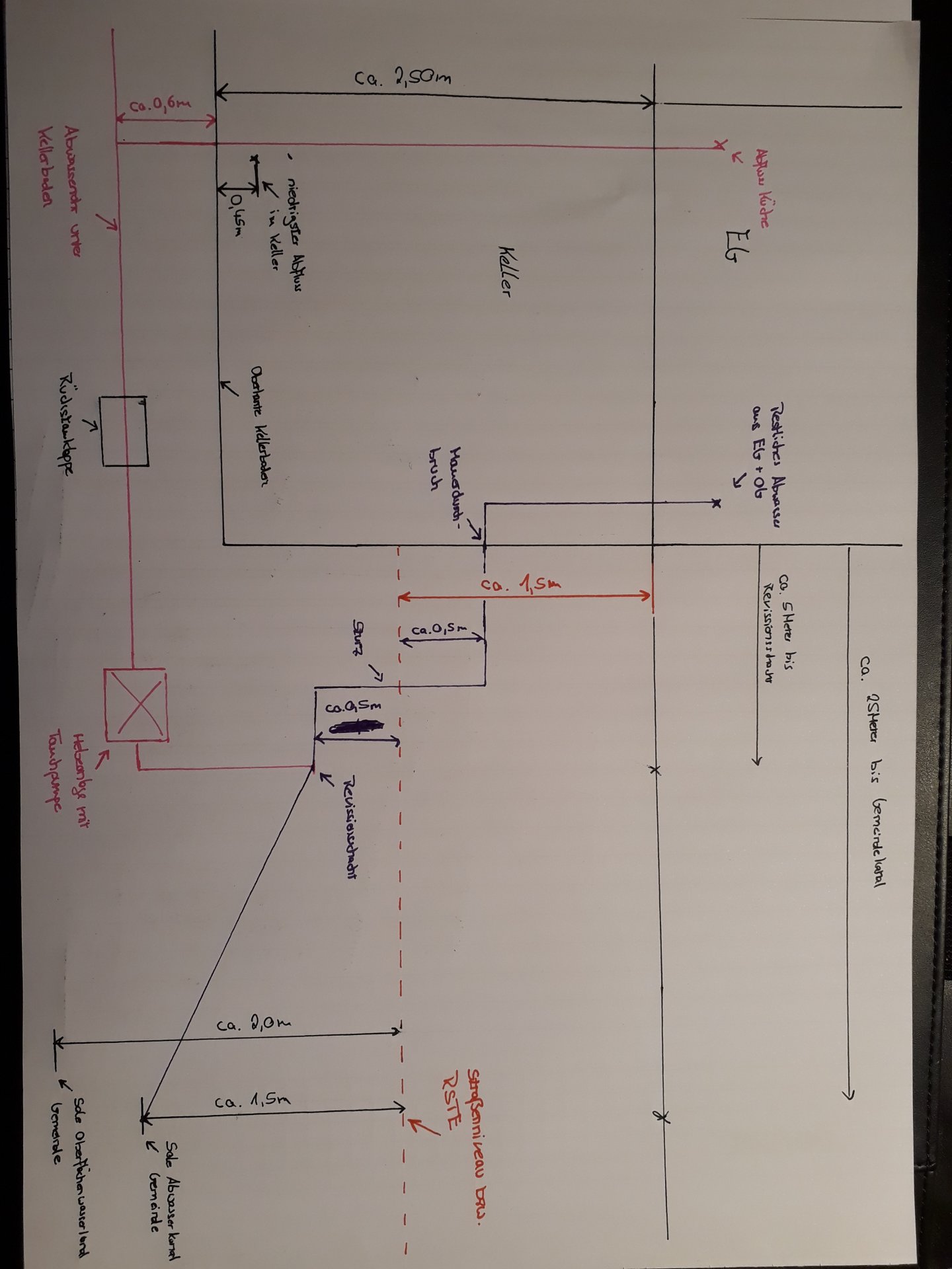

    So wie ich das sehe, könnte die Küche an das andere Abwasser von EG und OG von der höhe her vermutlich angeschlossen werden. Je nach grundriss noch bevor es das Gebäude verlässt. Die abwässer aus dem UG gehen aber nicht, weil abwasserrohr ca. 10 cm tiefer liegt wie der Kanal. Zudem ist der Schacht 25 m weiter weg, was mit Gefälle problematisch wird. Bei den Abmessungen hätte das Haus höher sitzen müssen, oder sowieso eine Hebeanlage haben müssen. Hast du aus deinen Baugesuchplänen genauere Höhenangaben? EFH Höhe als Meter über Normalnull (m ü. NN), und die Schachtsole ebenso m ü. NN. Steht manchmal im Plankopf, machmal als höhenköte in schnitt oder Grudnriss. Schacht im Entwässerungsplan.
    Ist das denn ein mangel, das Küchen abwasser nicht über die Hebeanlage darf? Kenne mich nicht aus, wenn ja, dann sollte durchaus zu machen sein.
    EDIT: Sehe gerade, das der höchste abfluss im UG 45 cm über Kellerboden liegt, also 95 cm Über Kanal. Theoretisch wäre ein Rohr von dort dort in den Kanal 25m entfernt möglich, wenn der Abfluss günstig liegt, also nicht an der Rückseite des hauses ( grundriss mit leitungen? Entwässerungsplan?). Wenn man mit der Leitung erst ums haus drum herum müsste, wirds vermutlich zu lang. Das die Lösung teuer ist, wegen erdarbeiten, arbeitszeit, und vermutlich auch noch Belag im hof/garten, der dabei zerstört wird, ist klar. Keine Ahnung wieviel teurer sie sein darf, damit du sie durchsetzen könntest.

    Nach eingehender Betrachtung der Skizze ein paar Fragen:
    • Was ist an die Grundleitung unten links angeschlossen? Bitte alle Entwässerungsgegenstände und Geschoss aufzählen.
    • Welche Rückstauklappe ist verbaut?
    • Auf wessen Veranlassung?
    • Wer hat veranlasst, dass die Leitung unter der Kellerbodenplatte verlegt wurde?
    • Wie ist die Rückstauklappe zugänglich (revisionierbar)?
    • Welche Hebeanlage ist eingebaut? Lage außerhalb des Hauses? Revisionierbarkeit?
    • Bis auf welche Höhe ist die Druckleitung der Hebeanlage geführt? Gibt es eine Rückstauschleife?
    • Gibt es im Zulauf der Hebeanlage einen Absperschieber und im Ablauf einen Rückflussverhinderer und einen Absperrschieber
    Nach der Skizze durchfließt das Küchenabwasser zuerst die Rückstauklappe und danach die Hebeanlage.
    Was passiert wohl, wenn die Rückschlagklappe fehlerhaft geschlossen ist oder die Hebeanlage ausfällt?
    Du flutest Deinen eigenen Keller. Also unzulässig.
    Übrigens ist die Sohle des öfftl. Kanals ohne Belang. Entscheidend für die Gefälleberechnung ist die Einleithöhe, die im oberen Drittel des Profils erfolgt.

    -An die Grundleitung unter dem Kellerboden waren bei Abnhame des Anwesens alle Abwasseranflüsse angeschlossen. Dies hat der Bauträger wie von mir Eingangs geschrieben zur Mängelbeseitigung aufgeteilt. Aktuell wird hierüber nur noch das Küchenabwasser, sowie ein Waschbecken im Keller, die Waschmaschine im Keller und Kondensatablauf der Pelletheizung abgeführt.
    -Die genaue Bezeichnung der Rückstauklappe habe ich nicht zur Hand. (Müsste ich zu Hause nachschauen ob ich hier was habe)
    -Die Rückstauklappe wurde zunächst wie von uns gewünscht eingebaut. Hintergrund war, dass wie geschrieben zunächst alle Abflüsse über die Grundleitung unter dem Kellerboden abgeführt wurden und fälschlicherweise in den Gemeindekanals für das Oberflächenwasser abgeführt wurden. (Fehlerhafte Abwasserplanung unserer Bauträgers)
    Dies war eben der Falschanschluss/Verwechslung des Bauträger bei der Bauausführung.
    -Rückstauklappe ist zugänglich über eine Kessel-Abdeckplatte im Wäschekeller.
    -Tauchpumpe U6K von Jung-Pumpen mit Baufix 100 Sammelbehälter. Ist im Revissionsschacht verbaut und zugänglich.
    -Druckleitung geht bis ca. 0,5m - 0,4m unter RSTE. Rückstauschleife über die RSTE gibt es keine.
    -Bzgl. Absperrschieber ist mir nichts bekannt.
    Diese Gefahr mit der Flutung des Kellers sehe ich eben auch. Daher bin ich mir auch ziemlich sicher, dass die Küche nicht über die hebeanalge abgeführt werden darf. Jedoch liegt mir hier leider nicht die gültige Norm vor.
