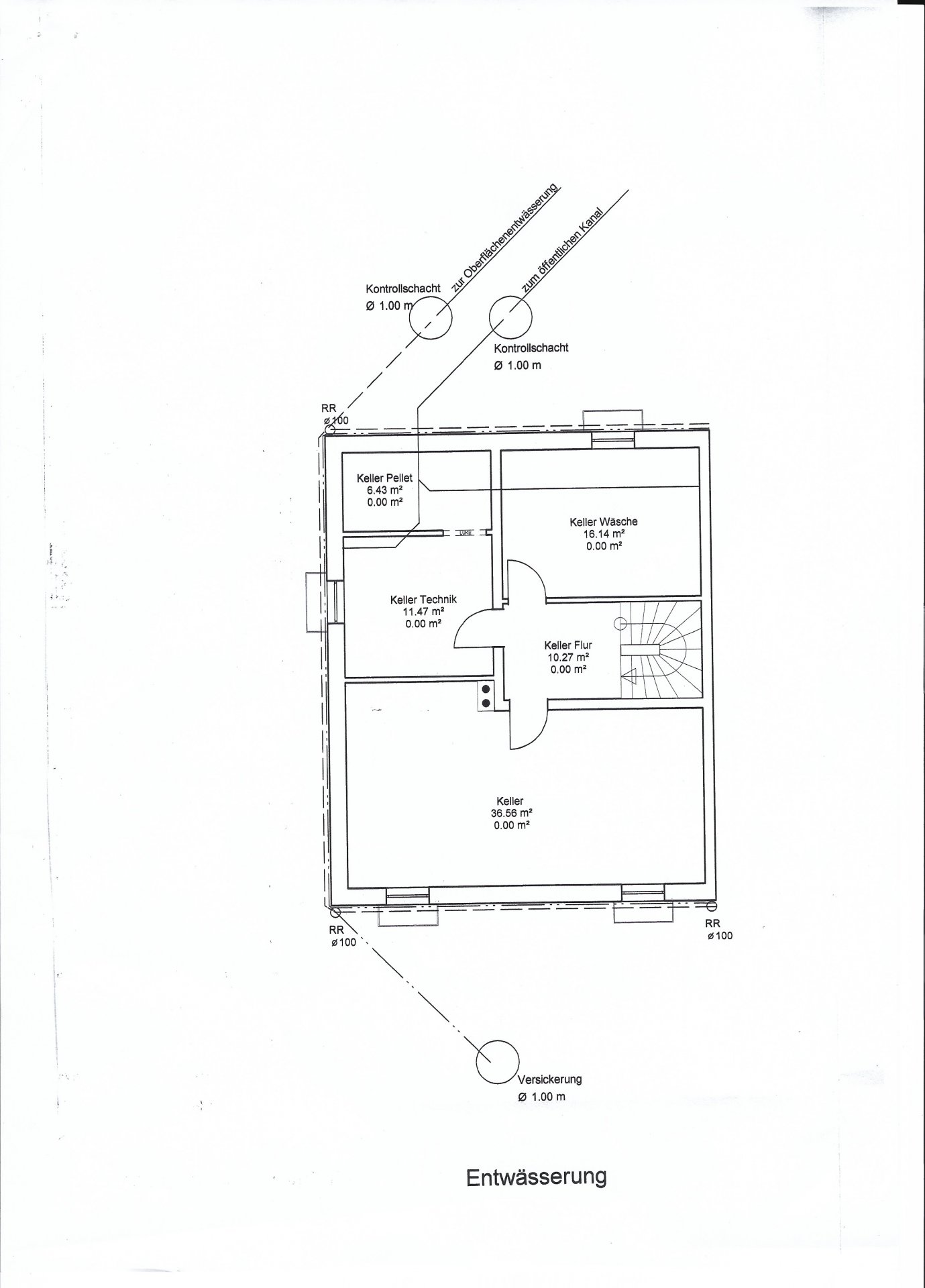

    @arch,
    ja. waren auf der Stadt und haben uns die Pläne geholt. Dabei haben wir eben auch erfahren, dass der Falschanschluss nicht offiziell bekannt ist. Jedoch wissen die Behörden natürlich inoffiziell durch Mundpropaganda Bescheid.
    Leider ist es bei uns so, dass es ein vereinfachtes Genehmigungsverfahren gibt. In diesem gibt es auch nur eine ganz grobe und schematische Abwasserplanung vom Bauträger ohne Details (Kein Rohrverlauf etc.)
    Danke für eure Meinungen und Ratschläge zu diesem Thema!

    Selbst diese sollte doch zeigen, ob alles in einen Schacht, oder ein getrenntes Abwassersystem geplant wurde? Hast du ein Foto davon? Durch das vereinfachte Verfahren ist die Genehmigungsbehörde natürlich unschuldig, weil sie das nicht geprüft hat.

    Das ist alles was zur Abwasserplanung vorliegt.

    Naja das wesentliche ist zu erkennen: getrenntes Abwassersystem. Sprich, Bauträger und Gemeinde wussten, dass das so gemacht werden muss. Und die Genehmigungsbehörde konnte nichts falsch machen, da 1. verkürztes verfahren, und 2. auf den Plänen richtig. Schade, das keine Höhen m ü. NN drin ist. Vom Öffentlichen Kanal sowie die Höhe vom Haus. Mit der DIN die dir fehlt kann ich dir leider nicht helfen, ein Baugutachter aus der nähe bestimmt schon.

    Wieso sollte die Stadt den Bauträger anrufen? Du bist AP, niemand anderes - der BT ist normal nicht mal bekannt, woher auch?
