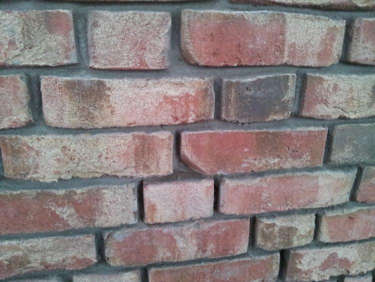

    Hallo Forum,
    wir lassen ein EFH bauen und haben uns als Verblender für folgenden entschieden: Link entfernt
    Jetzt haben wir einige Steine in der Fassade bemängelt, da diese teilweise ziemlich große abgerundete Ecken haben (Bild siehe unten, Stein i.d. dritten Reihe von oben (wobei es auch noch schlimmere Beispiele gibt). Die Baufirma ist uns soweit entgegen gekommen, dass sie die Steine im direkten Sichtbereich (d.h. nicht direkt unter der Traufe und anscheinend auch nicht im DG an der Giebelseite) austauschen will.
    Uns wurde gesagt, dass es sich um ein "Naturprodukt" handelt. Uns ist natürlich klar, dass das ein rustikaler Klinkerbrand ist, aber die Fehler sind nach unserer Ansicht eher beim Brennen entstanden.
    Gibt es eigentlich keine Richtlinie, die sagt, wann ein Naturprodukt mängelbehaftet ist? Ich habe bzgl. Klinkersteinen von der DIN105 gehört, aber keine Ahnung ob die sich auch auf diesen Fall beziehen lässt. Werde wohl auch nochmal bei Firmenname entfernt direkt nachfragen.
    Für Antworten bin ich dankbar.
    Viele Grüße!

    Eben noch hier gefunden: Link entfernt
    Das soll aus der DIN105-100 sein. Aber ob die für uns anwendbar ist: keine Ahnung.

    erstmal toller Verblender den ihr da habt. Wir haben vor 2 Jahren auch ein Verblendmauerwerk erstellen lassen. Die Steine sind so ähnlich.
    Ehrlich, am Anfang biste bischen nervös aber wenns evtl. noch verfugt wird achtest de da nicht mehr drauf. Ganz ehrlich.
    Erfreut Euch lieber an den tollen Steinen.

    vielleicht schaust du dir noch einmal das datenblatt der vormauerziegel an. vielleicht werden die mit den abgerundeten ecken und kanten bewusst als besonders rustikale schmankerl vertrieben.

    Würde ich auch so sehen. Die Steine sehen irgendwie nach Nachbehandelt bzw. bewusst so gestaltet aus. Das Eckenbild scheint mir in etwa der Beschreibung "getrommelt" zu entsprechen. Die Steine werden nach dem Brennen in einer Drehtrommel nachbehanldelt um die Ecken unregelmäßig zu brechen. Sozusagen als nachgemachte Antikoptik. Auch der Verzug der einzelnen Steine sieht eher nach bewuster Gestaltung als nach B-Ware aus.

    Hallo und vielen Dank für die bisherigen Antworten!
    Leider haben wir in der Bemusterungsausstellung solche Ecken nie gesehen. Aber ist ja klar, dass dort dann "handverlesene" Steine zum Einsatz kommen.
    Ein Datenblatt habe ich auf der Website des Herstellers nicht gefunden, ich frage nach.

    Ich verstehe das Problem nicht. Da möchte man einen "rustikalen" Veblender, und wenn es dann rustikal wird, dann wird der Maßstab ausgepackt und auf den Millimeter genau gemessen. :confused:
    Mag ja sein, dass einige Ecken ziemlich heftig daher kommen, aber letztendlich hat man sich doch bewusst für diese Art der Optik entschieden. Mir gefällt diese Optik nicht, egal ob mit "runden Ecken" oder spitzen Ecken, von mir aus auch ganz ohne Ecken, ob in grau, rot, braun, oder auf den Millimeter genau kalibriert, so eine Fassade ist einfach nicht nach meinem Geschmack Wer aber auf so etwas steht, der sollte überlegen, ob seine Wunschvorstellung überhaupt im entferntesten der Realität entspricht. Klar könnte man jetzt argumentieren, dass es auch anders möglich wäre, aber letztendlich handelt es sich bei solchen Fassaden doch immer um in Unikat. Deine Fassade ist halt, ich sage mal so, "etwas sehr Spezielles". :D

    Ich finde nicht, dass die abgebrochene Ecke den visuellen allgemeinen Eindruck dieses Verblenders stört.
    Der sich zwei Reihen darüberbefindliche Stein wird nach dem Ausfugen eine ähnliche Optik aufweisen.
    Als Mangel würde ich hier eher Substantive wie Rechtwinkligkeit, Gradkantigkeit, Ebenhaftigkeit, Gleichartigkeit definieren. :konfusius

    Hmm, ist halt die Frage, was man unter rustikal versteht. ;) Das ist denke ich auch das Problem. Mir ist klar, dass bspw. die Ecken und auch die Kanten nicht wie mit dem Lineal gezogen sind. Jetzt aber alles darauf zu schieben, dass es ein rustikaler Verblender ist finde ich auch falsch.

    klinkt nach " kann man da einen Mängelrabatt rausschinden "
    die Klinker sehen erst mit den gewollten "Fehlstellen" fast wie alte Feldbrandsteine aus

    Lasse dir doch erstmal die technischen und gestallterischen Details des Herstellers geben. Sozusagen als "Produktbeschreibung".
    Und dann kannst du weitersehen, ob vielleicht irgendeine DIN oder so greift.
    Für mich sieht das nämlich auch "gewollt" aus.
    Gibt es ein Bild aus der Totalen? So dass man nicht nur dieses Detail sieht sondern die Fassade und das Haus als Ganzes?

    Ja, habe ich schon beim Hersteller angefragt. Danke.
    Bilder werde ich noch machen. Ab einer bestimmten Entfernung sieht man das natürlich nicht mehr. Allerdings ist ja auch noch nicht verfugt. Es wird dann hell verfugt und dann haben wir da eine 5cm breite Fuge im unteren Teil. Na mal schauen.

    Informiere Dich mal über "optische Mängel" und deren Bewertung. Google liefert sicherlich genügend Infos, auch wenn es nicht explizit um Verblender geht. Durch den wilden Verband und den rusktikalen Look fallen die Ecken vermutlich gar nicht mehr auf, zumindest wenn man von einem "normalen" Betrachtungsabstand ausgeht. Dann wird es schwer hier einen Mangel geltend zu machen.

    Insgesamt handelt es sich dann um (vlt) eine optische Beeinträchtigung oder eine "hinzunehmende optische Unregelmässigkeit". Wichtiger wäre ein Übersichtsbild aus nutzungsüblichem Betrachtungsabstand (ca. 5 - 10 m, Terrasse o.ä. 2 - 3 m) Mir erweckt das eher ein "unruhiges Erscheinungsbild" was eher (bei Übersichtsbildern besser zu erkennen) in zu dünnen Lagerfugen im Verhältnis zur Steingröße und -form zu sehen ist.
    Was auch ein unruhigeres Erscheinungsbild hervorruft ist der Umstand das nicht "Konsequent" an der Schnur gemauert wurde und die Steine nicht "Lächeln" (Bögen in Steinen mit Spitzen an Enden nach oben und an der Schnur).
    Mach mal die Übersichtsbilder.

    Ich bleib hier auch dabei, die rustikale Steinoptik ist so vom Hersteller gewollt und man hat sich derbe Mühe gegeben diese nachzuempfinden. Die Steine sehen alle "gleich" verzogen und "abgewittert" aus. Evtl. sind die Ecken bei der Charge etwas stärker getrommelt als bei der Bemusterung.
    Evtl. würden Katalogbilder oder ein Photo der Mustertafel Licht ins Dunkel bringen. Die richtige Sorte wurde aber geliefert?
