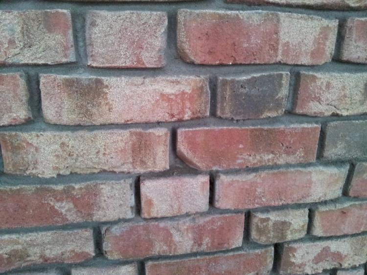

    Für mich nachwievor ein toller Stein .......... alleine schon die Tatsache dass sich für ein Verblendmauerwerk entschieden wurde ... zeigt mir schon dass sich die Bauherren einen Kopf auch um die äussere Gestaltung gemacht haben.

    Dann halt irgendwie anders die Kanten unregelmäßig abgenagt.

    Nimms mir nicht übel, aber der Wandausschnitt sieht für mich aus wie das berühmte Dekor "Verdun 1917" und zwar nach dem Artilleriebeschuss.
    Da bringen die fehlenden Ecken nur das letzte Quentchen Authentizität.
    Die Herstellerantwort vom Naturprodukt ist natürlich genial. Lass Dir doch mal verraten, wo der Klinkerbaum wächst.

    Die Kanten sind nicht "abgenagt". Es handelt sich um einen Vormauerstein "Handform" und wahrscheinlich Wasserstrich.
    Passiert halt und ist ordentlich vermauert (rustikal) auch nett. Der Rest ist Geschmackssache...
    Ohne Übersichtsbilder eh nicht zu beantworten.

    komme erst am Wochenende dazu, noch ein paar Bilder zu machen.
    Danke erstmal für die zumeist hilfreichen und ernstgemeinten Antworten. (Keine Ahnung, warum du gleich beleidigend wirst @wasweissich. Naja, wirst bestimmt Gründe dafür haben.)
    Die richtige Sorte wurde auch geliefert. Datenblatt habe ich vom Hersteller noch nicht bekommen.
    Der Hausbauer hat inzwischen kurzfristig Steine ausgetauscht (zumindest da wo sich drei-vier solcher Steine in direkter Nachbarschaft befunden haben) und der Hersteller wollte auch noch jemanden vorbeischicken, der sich das anschaut.

    Aaaalso, finales Update.
    Letzte Woche waren unser Bauleiter und ein Außendienstmitarbeiter des Klinkerherstellers vor Ort. Der Bauleiter meinte auch, dass das Vorkommen dieser abgerundeten Steine bei unserem Bauvorhaben sehr gehäuft auftritt und hatte diesbezüglich auch den Hersteller bzgl Klärung kontaktiert.
    Das Ende der Geschichte ist jetzt, dass unser Bauunternehmen die Steine an den Stellen ausgetauscht hat, an denen wirklich eine Häufung der stark "abgebrochenen" Ecken aufgetreten ist. Wir hatten einige Stellen, an denen drei bis vier solcher Steine direkt neben, bzw. untereinander waren.
    Der optische Eindruck ist jetzt wesentlich ruhiger und nicht mehr störend.

    Klingt doch gut, aber ich wünsche dir, dass durch den Austausch nicht mehr technisch kaputt geht, als optisch verbessert wird.

    Machbar ist alles, nur bezahlen will es am Ende niemand. Und da es sich ja jetzt um einen außerordentliche Kostenposition handelt weißt du ja, zu wessen Nachteil und wer versucht diesen Punkt so gering wie möglich zu halten. Ich möchte nur drauf hinweisen was passieren kann (nicht muss).
