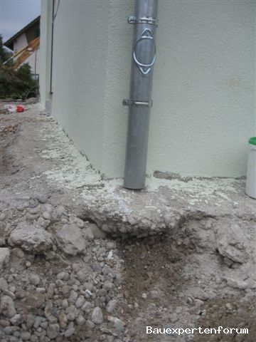

    wir haben ein Haus auf Bodenplatte von einem Bauträger schlüsselfertig erstellen lassen.
    Bei der Erstellung unseres Fundamentes wurde folgender Mangel vom TÜV festgestellt:
    Gründungstiefe von 90 cm ab Unterkante Bodenplatte wurde nicht erreicht.
    Beton der Frostschürze hat nicht Qaulität eines C25/30 XC2 wie im Plan vorgesehen ist.
    Eine Gründung auf tragfähigem Boden ist nicht vorhanden
    Die ins Erdreich zu führende Perimeterdämmung fehlt komplett.
    Nach einer erneuten Begutachtung diese Woche zusammen mit TÜV und ausführender Firma, Bauleiter wurde folgendes abgesprochen bzw. festgestellt:
    Gründungstiefe 90 cm ist vorhanden. Es sind 2 Fundamente übereinander. Eine Verbindung der beiden Fundamente besteht nicht. Die Fuge der beiden Fundamente wird durch Anbringung der Perimeterdämmung geschlossen.
    Statiker bzw. Grundgutachter muß Tragfähigkeit des Bodens nachweisen, da sich Schwemmsand direkt unter dem vorhandenen Fundament befindet,
    ebenso das die Qualität des Betons der verwendet wurde ausreichend ist. Die Qualität entspricht ja nicht dem Plan.
    Die Breite des Fundaments sollte laut Plan 40 cm dick sein. Anhand einer Bohrung wurde eine Dicke von mind. 30 cm festgestellt. TÜV meinte, wenn Statiker dies unterschreibt und für ausreichende befindet wäre das ok.
    Fakt ist wir haben nicht die Leistung laut Bauvertrag erhalten. Ist eine Unterschrift Statiker / Grundgutachter ausreichend ?
    Heute wurde damit angefangen den Betonring der sich ums Haus befindet zu entfernen. Anschließend wird die Perimeterdämmung aufgebracht.
    Bild_1: Südseite: hier ist schön sichtbar, daß die Perimeterdämmung nicht angebracht wurde. Auch die Qualität des Betons ist für einen Fachmann sicher augenscheinlich.

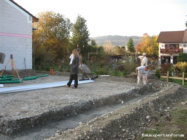

    Bild_2: Ostseite: Betonring. Darunter befindet sich das Fundament.

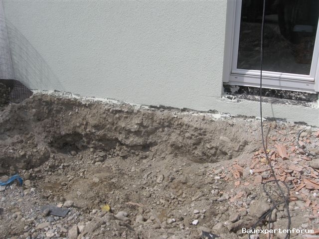

    Bild_3: Nordseite: Rohre für Zuleitung Wärmepumpe. Die Zuleitungen wurden nicht auf Frosttiefe verlegt. Unter dem Betonring befindet ist das Fundament

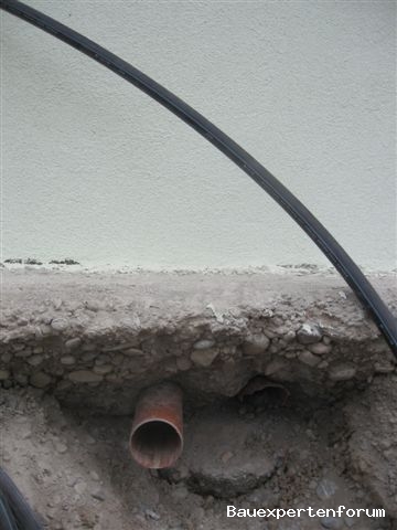

    Bild_4: Fundament vor Erstellung der Bodenplatte

    Fragt sich halt...
    wessen Statikus da was bescheinigt.
    Ich würde nur einem von mir beauftragten trauen.
    Aber mir drängt sich erstmal eine ganz andere Frage auf.
    Da sagt euch der TÜV Mensch, daß Euer Fundament - mit Verlaub - Sch..... ist und nicht mal ne Hundehütte trägt und dann entsteht dadrauf ein ganzes Haus - wie geht das.
    Warum wurden die Arbeiten DAMALS nicht sofort eingestellt bis zu einer Klärung????
    Und wenn ich mir Bild 4 ansehe. frage ich mich, ob die überhaupt die Humusschicht abgetragen haben.

    So erscheint der TÜV im richtigen Licht:
    Damit wir uns leichter tun:
    Was steht genau im Vertrag? Gibt es eine Schnittzeichnung und wie sieht die aus?

    wieder so ne verfl*** Bauträger-Baubeschreibung... "Frostschürze"; "nach Erfordernis" -"bis 1m Tiefe"... ich befürchte, die haben sich das letzte Argument rausgesucht und die Tiefe ab UK Bodenplatte gemessen und 90cm ist ja auch "bis 1m"...
    Wenn ichs auf dem Bild richtig sehe, ist ja auch noch der Versuch unternommen worden, auf nem Ausredestreifen ein paar cm breit anzuböschen, oder? Soll diese Böschung dann mit Mutterboden o. ä. weitergezogen werden?

    Ist es nun ein Fundament oder eine Frostschürze?
    Das Einzige was mir im Moment seltsam vorkommt ist die Tatsache, dass die Bodenplatte ohne seitliche Schalung betoniert wurde.
