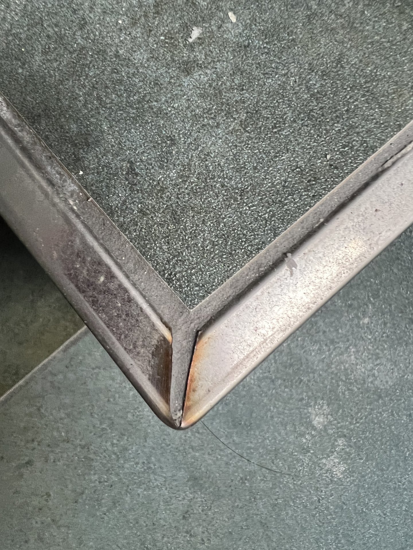

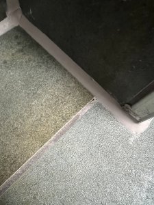

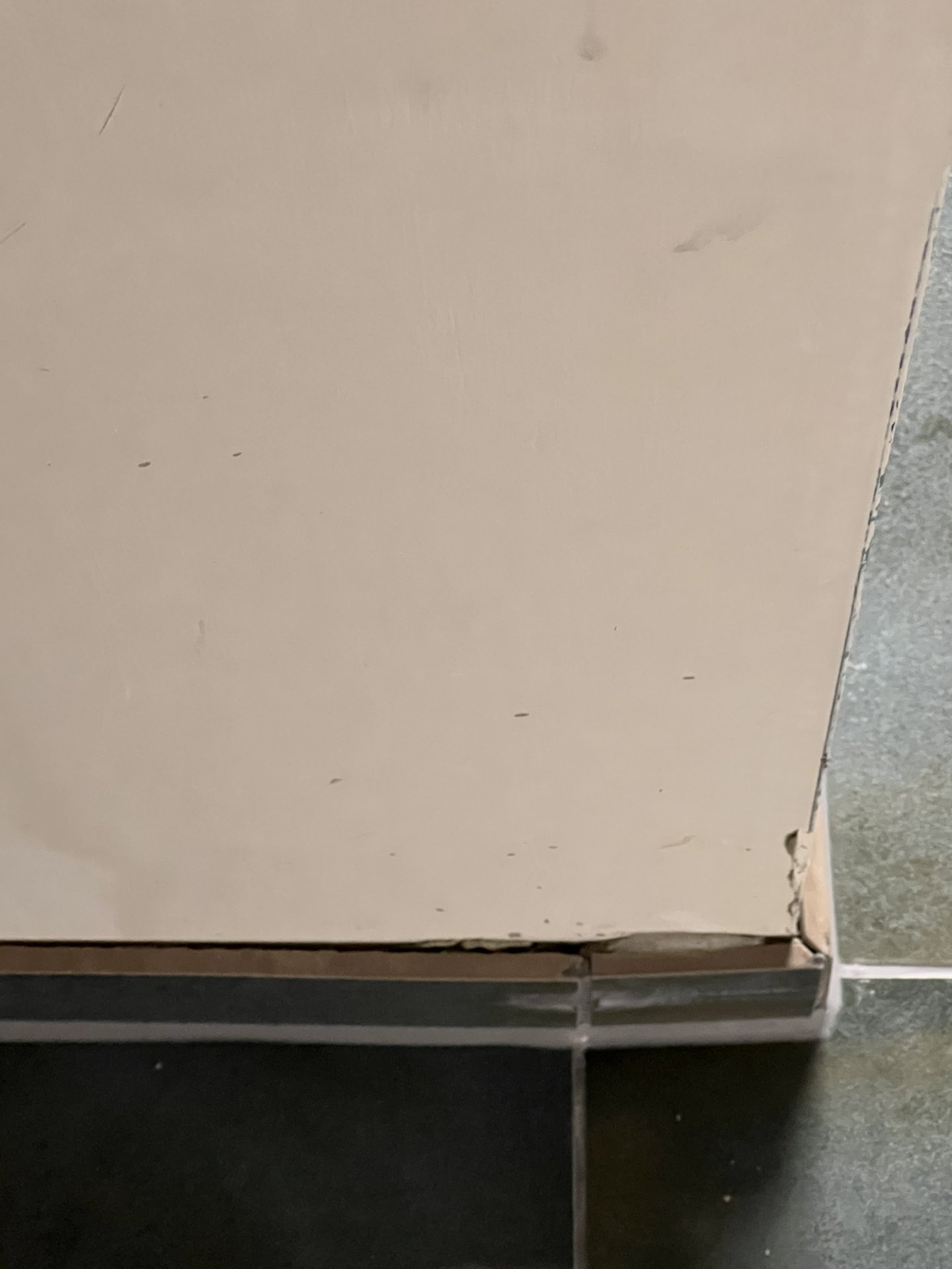

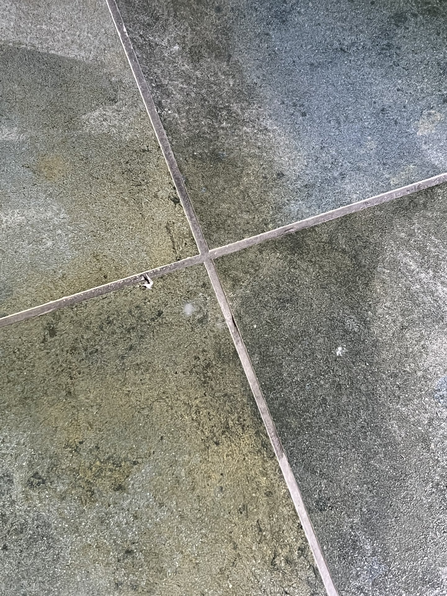

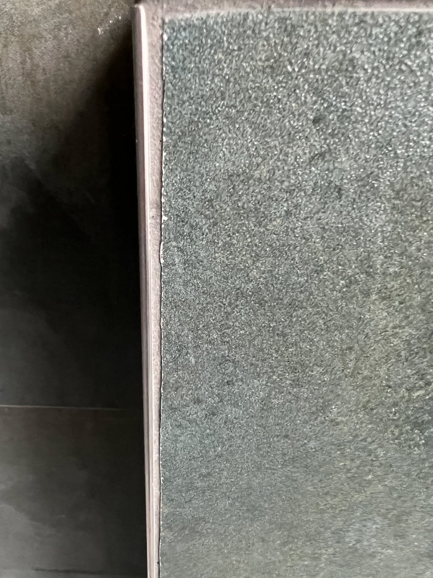

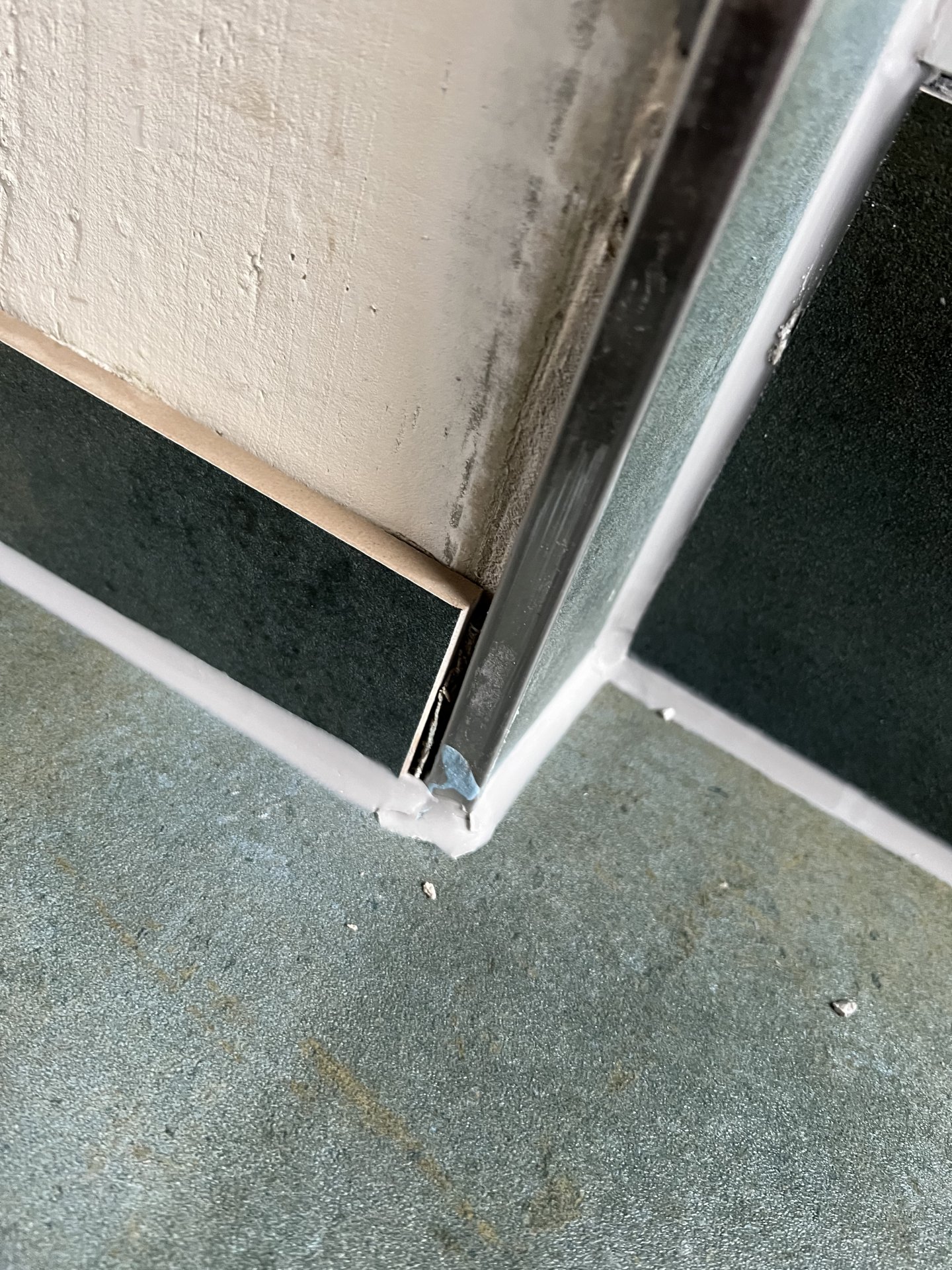

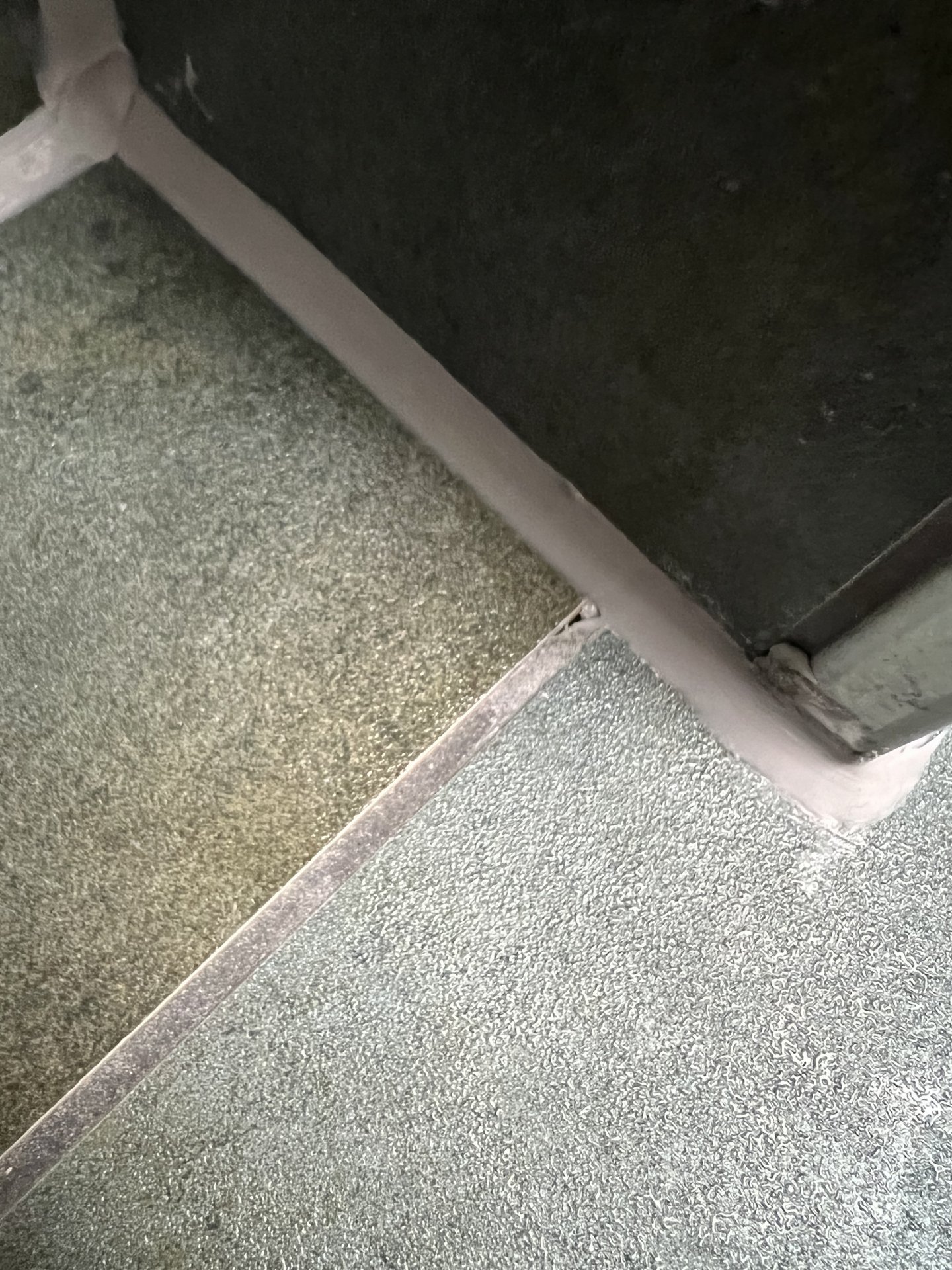

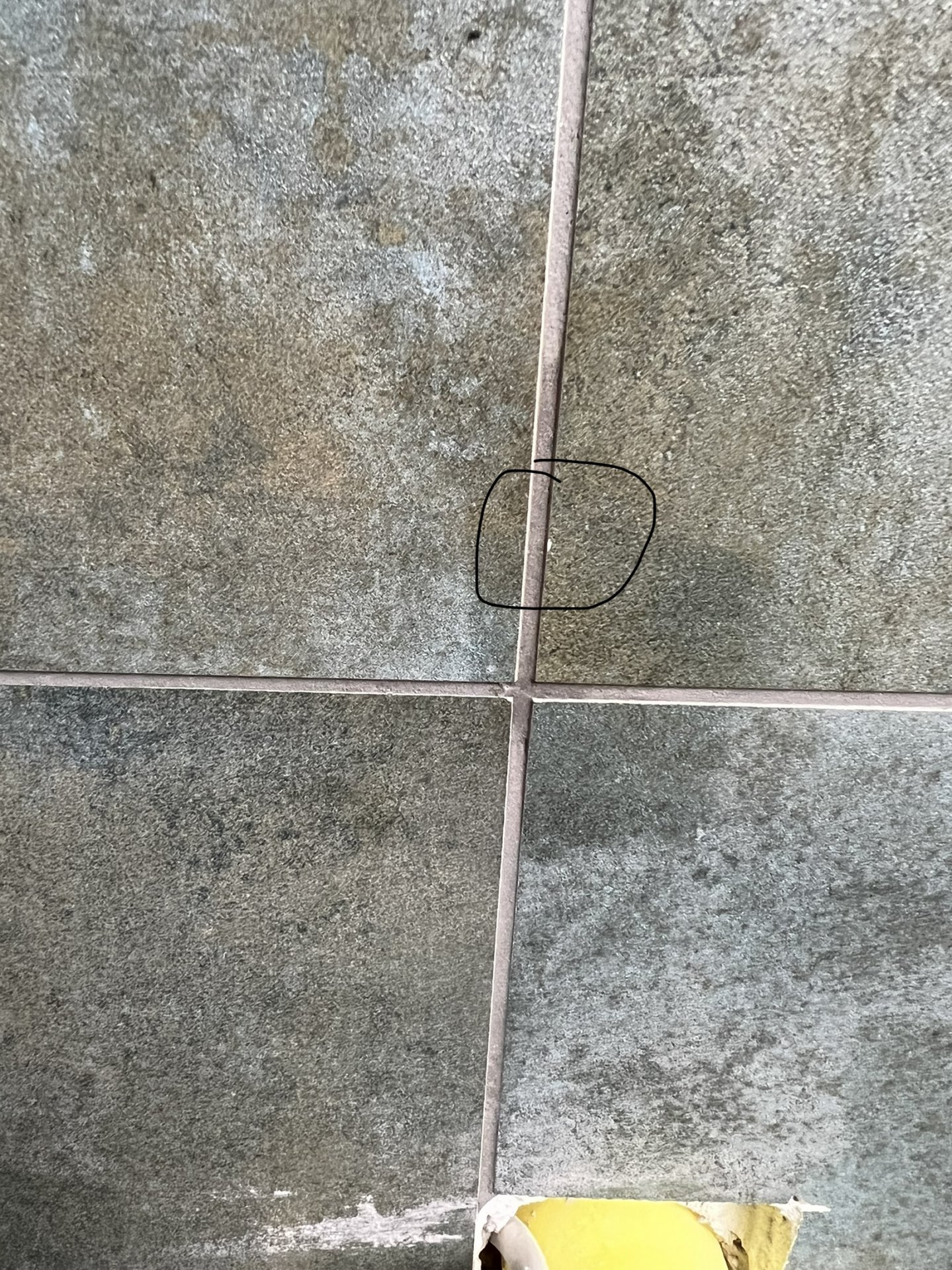

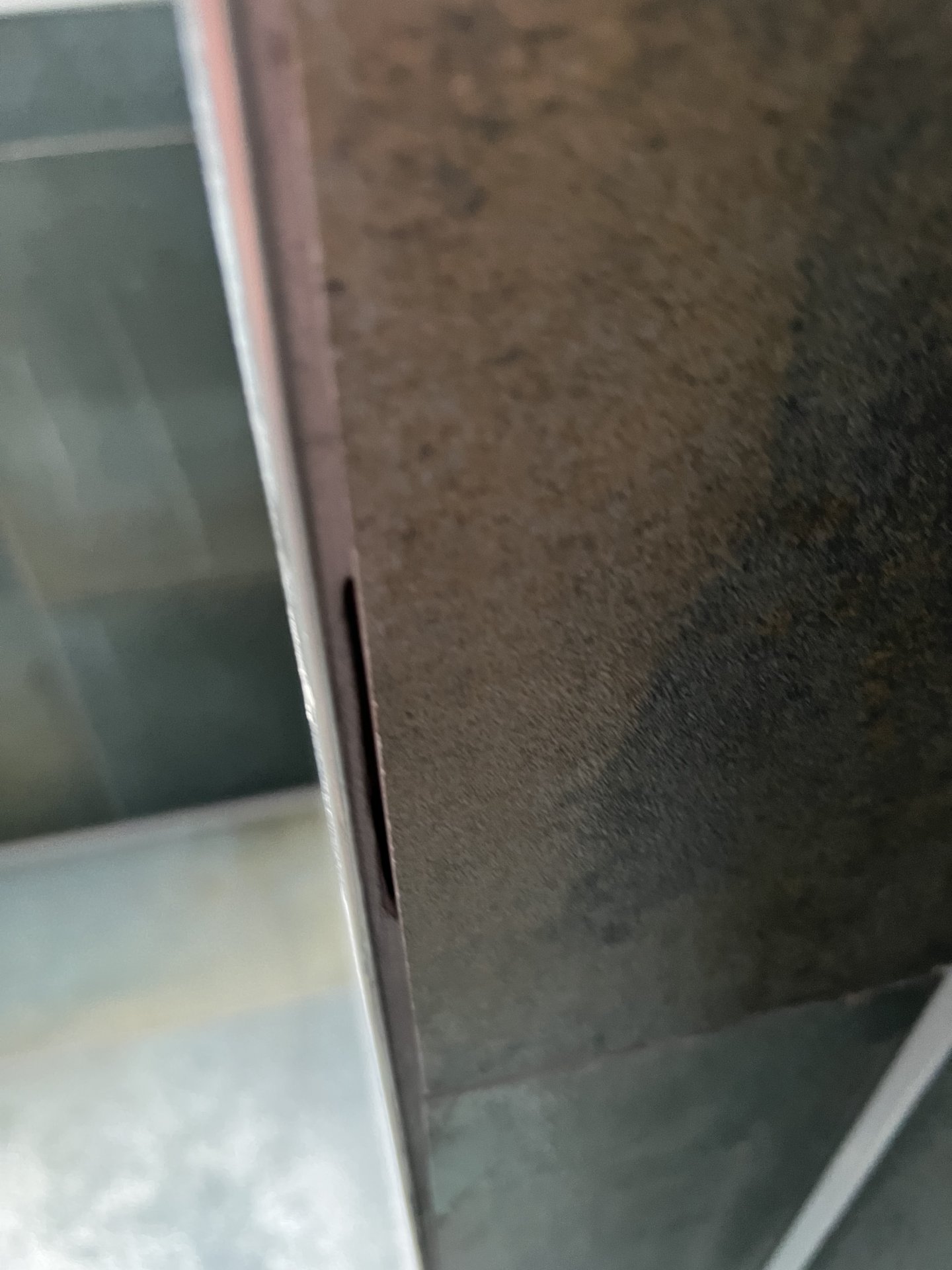

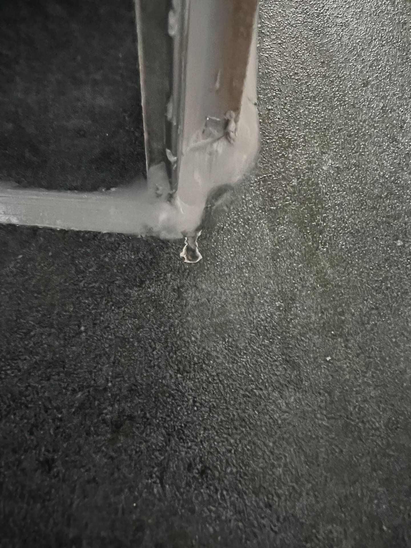

    ich brauche eure Hilfe. Wir haben das Bad und den Flur fliesen lassen. An einigen Stellen gibt es aber Schönheitsmängel, die der Fliesenleger nicht ausbessern will. Könnt ihr mir sagen ob wir das so hinnehmen müssen und ob das fachgerecht ausgeführt ist?
    Ich habe ein paar Bilder hochgeladen. An einigen Stellen sind Katschen an den Rändern, an anderen Stellen ist unsauber geschnitten. Manchmal fehlt etwas Fugenmaterial. Oder die Schiene ist versegnt.
    Er hat gesagt wir sollen mit schwarzem Edding über die Katschen gehen, das würde man so machen und irgendwann nicht mehr sehen.
    Vielleicht bin ich aber auch einfach zu pingelig.

    Was sind Katschen und was bedeutet versegnt?
    Die Bilder sehen grauenvoll aus. Hast Du schon etwas bezahlt?

    Katschen sind ausgeschlagene Kleine Teilchen.
    Versegnt bedeutet etwas verbrannt.
  4. #4 Fred Astair, 09.02.2022
    12.917
    6.745
    Das ist gut. Und eine Abnahmeerklärung habt Ihr auch noch nicht unterschrieben?
    Dann macht Ihr eine Liste mit den Unzulänglichkeiten und schreibt, dass das in Euren Augen Mängel sind, die einer Abnahme entgegenstehen.
    De Fliesenleger muss Euch beweisen, dass seine Arbeit mängelfrei ist.
    Nicht Ihr müsst den Pfusch beweisen, sondern er, dass es keiner ist.
