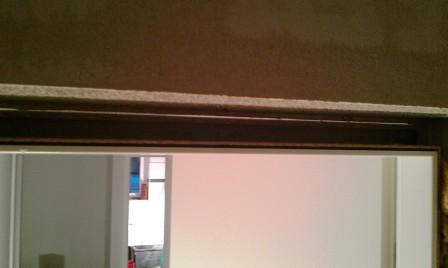

    Hallo Forengemeinde,
    ich wende mich an euch, da wir befürchten, dass bei unserer Wohnung ein Mangel im Anflug ist und wir diesen, sofern gegeben vor einbau der Türen abwenden wollen.
    Folgender Sachverhalt ist gegeben aktuell bei anderen Wohnungen im Haus.
    lichte Höhe der Wandausschnitte im Plan bei 2,17 m
    Bodenaufbau mit Estrich 12 cm
    eingebaute Türzargen bei den anderen Wohnungen haben eine Höhe 1,98
    nun bleibt ein fetter Spalt von 8 cm oberhalb der Türzargen bis zum Sturz.
    es wurde nun eine Hartschaumplatte in die Spalte geklebt und der Rest soll wohl ausgeschäumt werden.
    Irgendwie haben wir nun das Gefühl dass das alles nicht wirklich Normgerecht ist was da gemacht wurde bzw. dass hier versucht wird Pfusch durch falsches Messen mit weitetem Pfusch (ausschäumen) zu kaschieren. Gibt das nicht Schall und Kältebrücken?
    Bilder habe ich grad nicht zur Hand aber hoffe die Problematik ist nachvollziehbar.
    Habt ihr Tipps und Infos für uns.
    Vielenn Dank im Voraus
    Steffen und Simone

    danke dir für die Antwort. Es geht aber nicht nur um die Innentüren, den Spaß mit dem Kleben machen Sie ja auch bei den Wohnungstüren.
    Für mich is die Frage ob hier nicht grundsätzlich was schief läuft und die Türen und Zargen generell zu klein für die Öffnungen sind, welche jedoch nach Plan ausgeführt wurden.

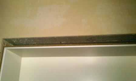

    Was meint ihr dazu? Is der Abstand noch hinzunehmen oder ist der Spalt zwischen Zargen und Sturz zu groß? Zumal auf dem zweiten Bild der Blendrahmen auf der Innenseite schon dran ist und noch immer ein Spalt zu sehen ist.
    Bitte gebt mir unbedingt noch ein paar Tipps bzw. Infos.

    Was willst Du denn noch mehr hören, als in #4 bereits geschrieben?
    Innerhalb der Wohnung ist das egal, an der Wohnungstür kann das ein schwerwiegender Mangel sein.
    Die eingebauten Türen sind Normmaße, ich glaube nicht, daß im Wohnungsbau absichtlich Aufmaßtüren verbaut werden, was eigentlich nötig wäre.

    Ich will nur ganz einfach wissen, ob es nur ein objektiver Fehler von mir ist, dass ich den Abstand zwischen Zarge und Sturz falsch einschätze und es so doch normal ist und keine Probleme bereitet oder aber, welche Maßnahmen ergriffen werden müssen um das fachgerecht zu schließen.
    Ich will ja im Vorfeld vermeiden, dass gepfuscht und nachher gestritten wird.
    Nur darum geht es mir.
    Der Verursacher ist inzwischen ja schon ausgemacht, nämlich der Rohbauer, der anstatt 2,17 m Rohbauausschnitt, da eine 2,22 Meter hohe Türöffnung eingebaut hat.
    Leider hats der Architekt des Bauträgers wohl mit der Bauabnahme nicht so genau genommen geschweige denn mal zwischendurch geprüft.
