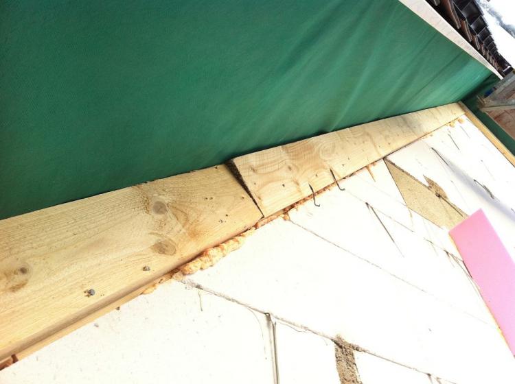

    Hallo Liebes Forum,
    handelt es sich auf dem Foto um eine Mangel oder kann dass so bleiben bzw. verblendet werden ? Kann die Situation leider nicht einschätzen ! Das Foto zeigt die Giebelseite !
    Vielen Dank.

    Wird da noch ein Dachkasten gebaut? Übersichtsfoto? Traufe von Unten-Foto? Giebelfoto? Wie ist der Aufbau? *denk* Geht von völliger Baumurks bis zu alles völlig in Ordnung was ich da drüber denke...

    auweia,
    ansonsten gebe ich H.PF recht.
    allerdings müßte das Gesims bereits fertig sein, bevor eingedeckt wird.

    ja da kommt noch ein Dachkasten drüber ! Das Foto zeigt die Giebelseite von unten. Ich Frage mich nur wie die Nägel da so raus kommen können ? Ist das nun ein Mangel, wenn ja wie schwer ???????????

    Wenn da mal ein paar Nägel irgendwo raus kommen würde ich nicht gerade von einem Mangel und schon gar nicht von einem schwerwiegenden sprechen.
    Interessant wäre erstmal, welche Funktion haben diese Bretter???

    Wie weit ist der letzte Sparren am Giebelmauerwerk weg?

    Na ja, das dürfte doch wohl klar sein und keiner Erwähnung wert.
    Nur vom Ablauf, erst der Dachkasten, Gesims... und dann das Dach eindecken.
    Wollt Ihr jetzt mal nen Nagel reinschlagen, Hängebretter reindrücken, mal nachklopfen. Sollen die Ortgänge gleich wieder runterfallen?
    Vielleicht muß man auch mal von oben ran, um z.B. im Firstbereich die Hängebretter zusammen zuschrauben, -nageln, wollt Ihr da wieder aufdecken?
    Für die Qulität ist wichtig, wie die Lasten aus dem Überstand abgeleitet werden. Siehe Frage von Kalle.
    Was sollen die Bretter am Giebel? Die haben ja Mühe sich selbst zu tragen.

    Ich vermute, die sollen wohl dazu da sein um die Länge vom letzten Fixpunkt bis Außenkante Ortgang zu verkürzen ums sich das Bohlen einziehen zu ersparen.
    Wenn ich genau hinsehe, dann sehe ich da Dachlattenreste auf der Giebelwand, wo dann die Stellbretter, oder was das auch immer seien soll, vernagelt wurden. Über den "Halt" brauch man sich glaube ich nicht in die Köppe bekommen. Selbst wenn die dazu dienen sollen das man die Abhänger daran festbekommt, hier wird doch vermutlich WDVS noch rankommen, wie soll das funktionieren...
    Dann noch bissel mit Bauschaum, oder PU Kleber rumhantiert... das sieht mir irgendwie alles andere als "geplant" aus...

    Um real einzuschätzen ob hier Pfusch vorliegt, sollte einem auch erklärt werden wozu dieses Brett dient und welche Art dieses Detail erfüllen soll. Das Giebelmaerwerk sollte überdämmt sein, aber nicht vom DD oder Innenausbauer, sonderm vom Maurer. Hier sieht es fast danach aus das mit MiWo gedämmt wurde und der äußere Abschluß dieses Brett ist, dann wäre es ein fragwürdiger Aufbau.
    Das man hier ordentlicher arbeiten könnte steht ausser Frage.

    Die Wand wird noch verblendet. Dann kann man da auch wieder Lasten drin ableiten, z.B. durch senkrechte Stellbretter. Möglichkeiten gibts da noch genug... Keine Ahnung, wie das danach da aussehen soll und garantiert gibts da kein Detail zu vom Architekten...
