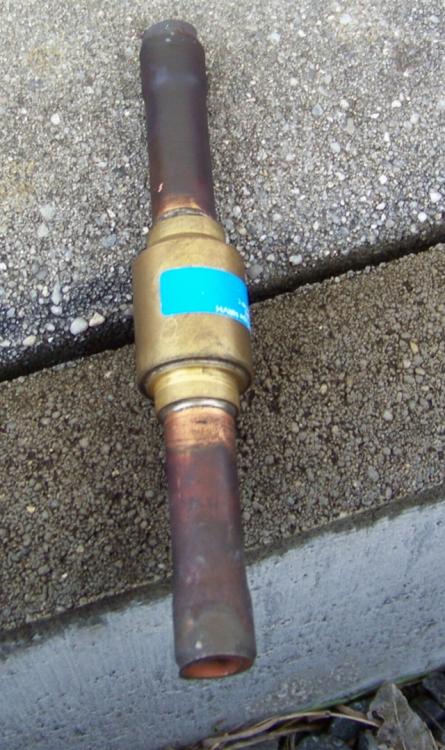

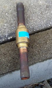

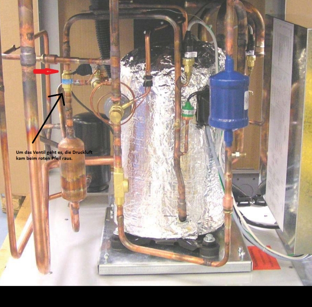

    Hab hier ein Bild von der Anlage:
    Und hier das ausgesägte Teil (die obere Lötstelle, da wo es so etwas dunkel ist kam die Luft raus):
    Also sitzt direkt in der Außenanlage und nennt sich Laut Ersatzteilliste Rückschlagventil.
    Laut Hersteller ist die Anlage "Wartungsfrei". Was natürlich nicht heißt, das etwas nicht kaputt gehen kann.
    Ich denke mir halt, das nach 3 Jahren da nicht schon Verschleiß sein kann.....

    Ob es sinnvoll war das RV zu tauschen, darüber könnte man wohl streiten. Einfacher war es auf jeden Fall, und die Ventile sind ja nicht so teuer. Über den dicken Daumen irgendwas um die 50,- €, und ich denke das ist schon großzügig geschätzt. Der Arbeitsaufwand für den Austausch ist höher.

    Genau an der Verbindung Ventil/Rohr pfiff die Luft raus.
    Da der HB das Teil wegen Kulanz ja beim WP-Hersteller einschicken möchte, müsste ja dann ein Prüfbericht vorliegen.
    Jedenfalls les ich das auf der Seite des Herstellers unter Rückwaren.....
    Selbst der Kundenmonteur meinte, es wäre eher ungewöhnlich für diesen WP-Hersteller, das innerhalb von 3 Jahren so etwas vorkommt.
    Leider hilft mir das auch nicht weiter. Hab das Teil ja auch mit gegeben, weil ich eben darauf gehört hab, was der HB sagte. Das es eben Garantie sei....und er auf Kulanz hoffe.
