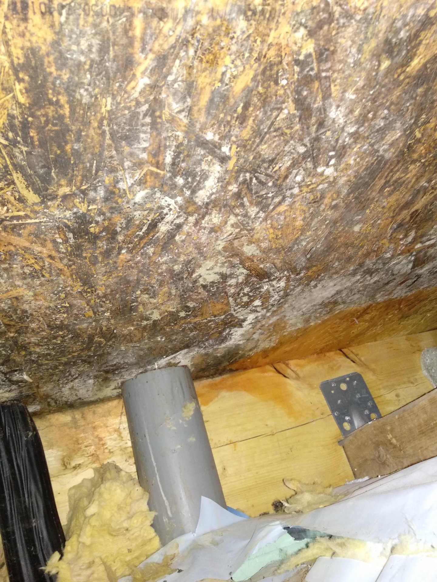

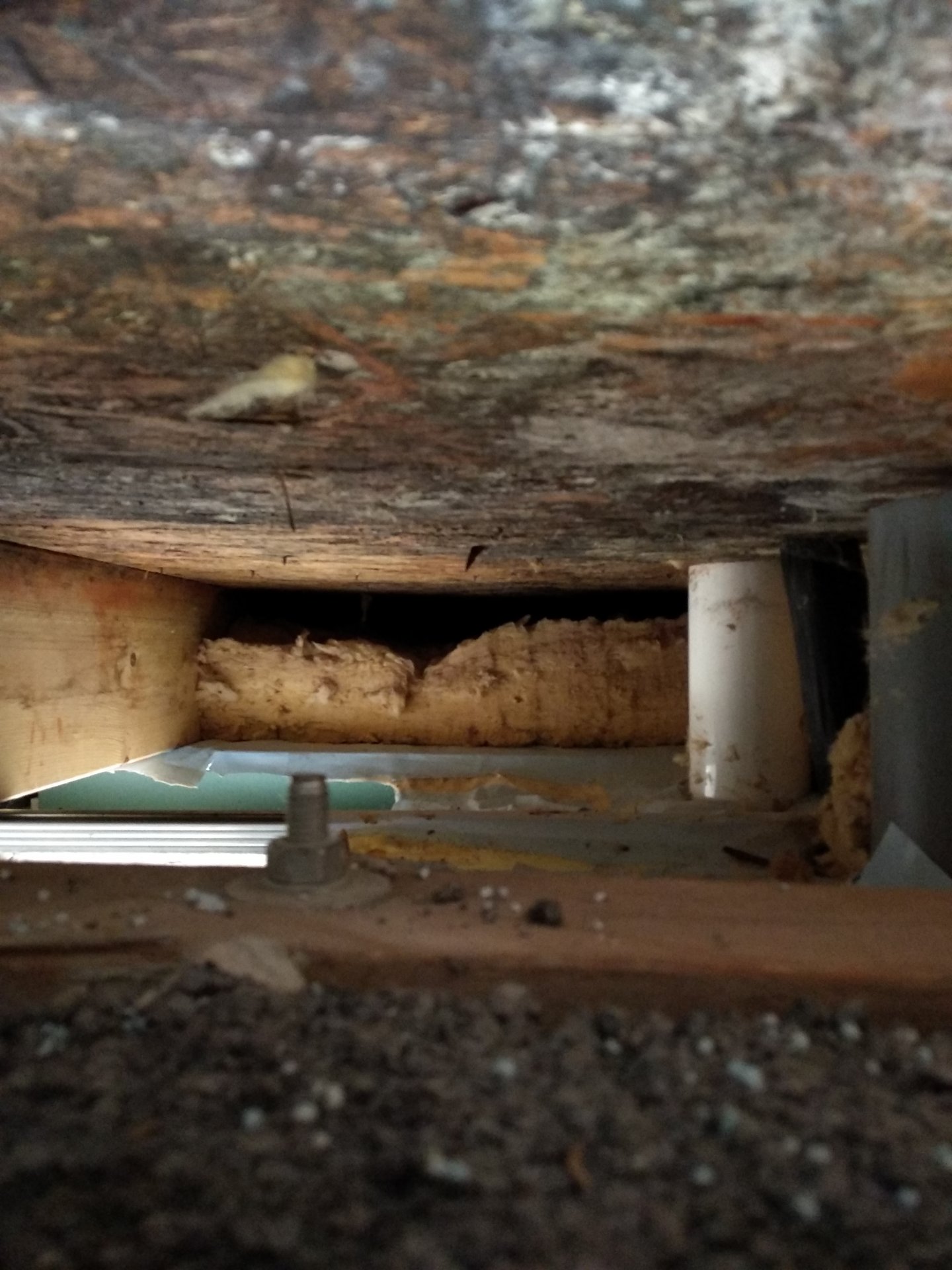

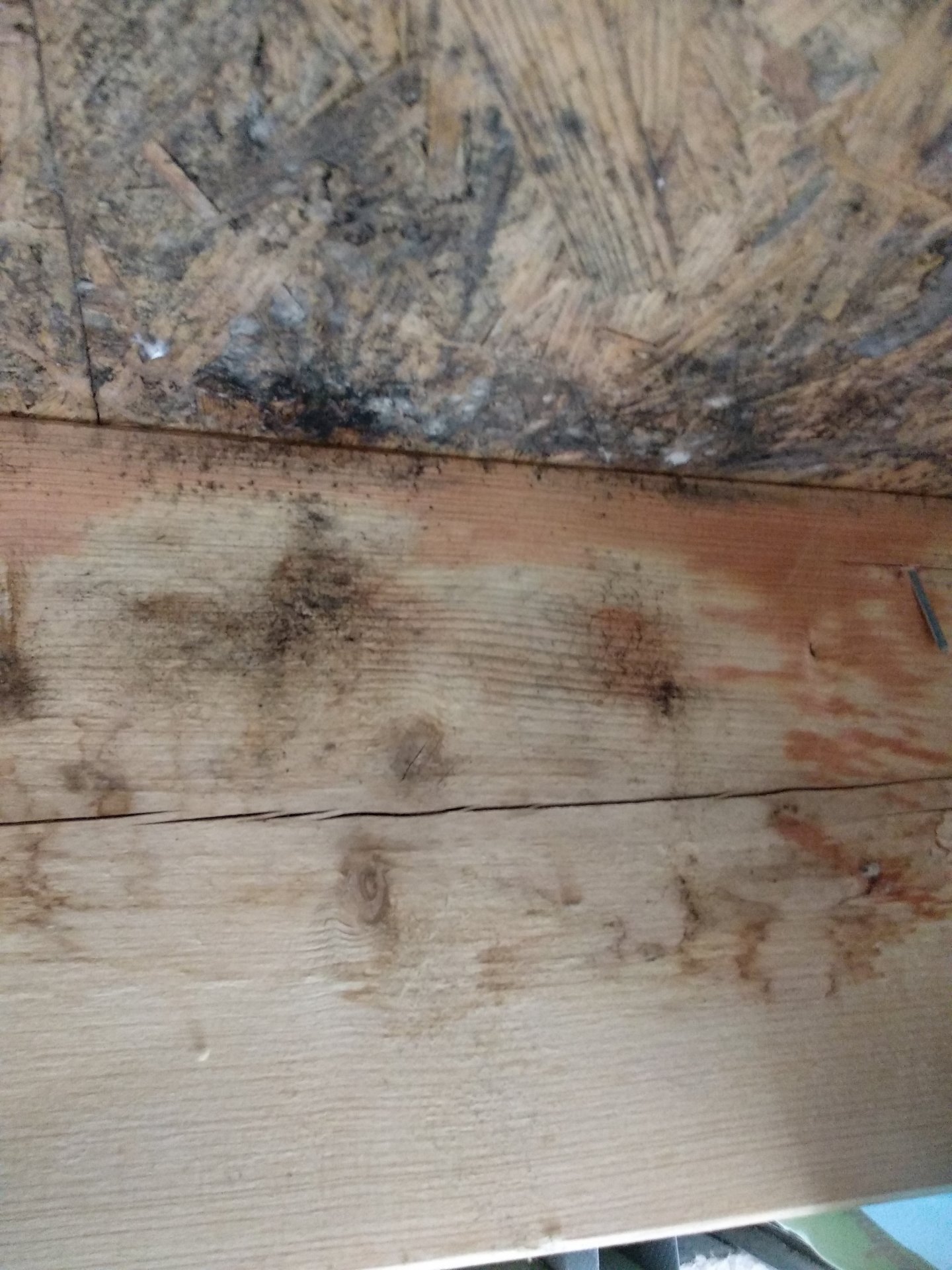

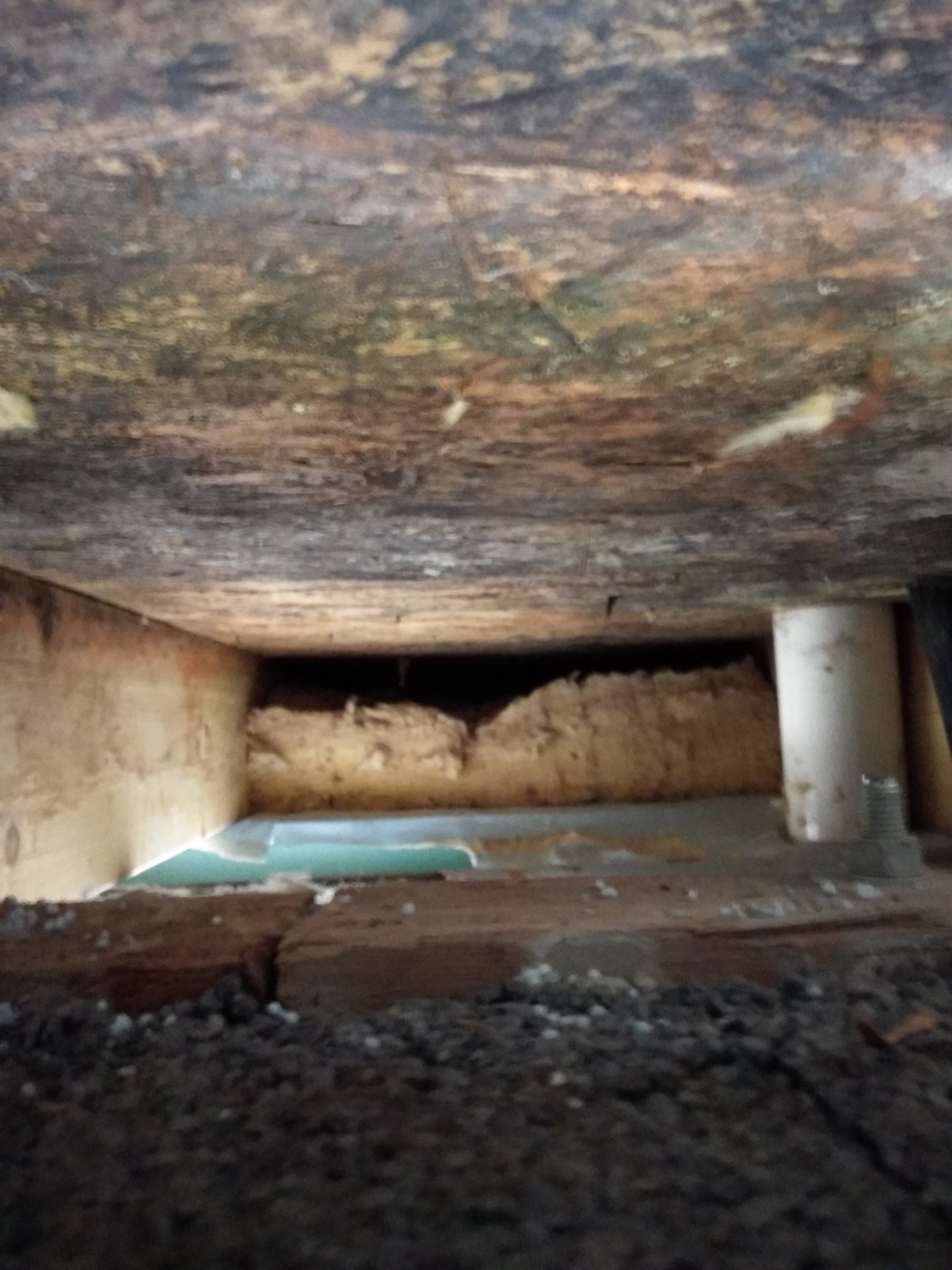

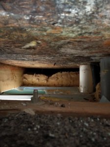

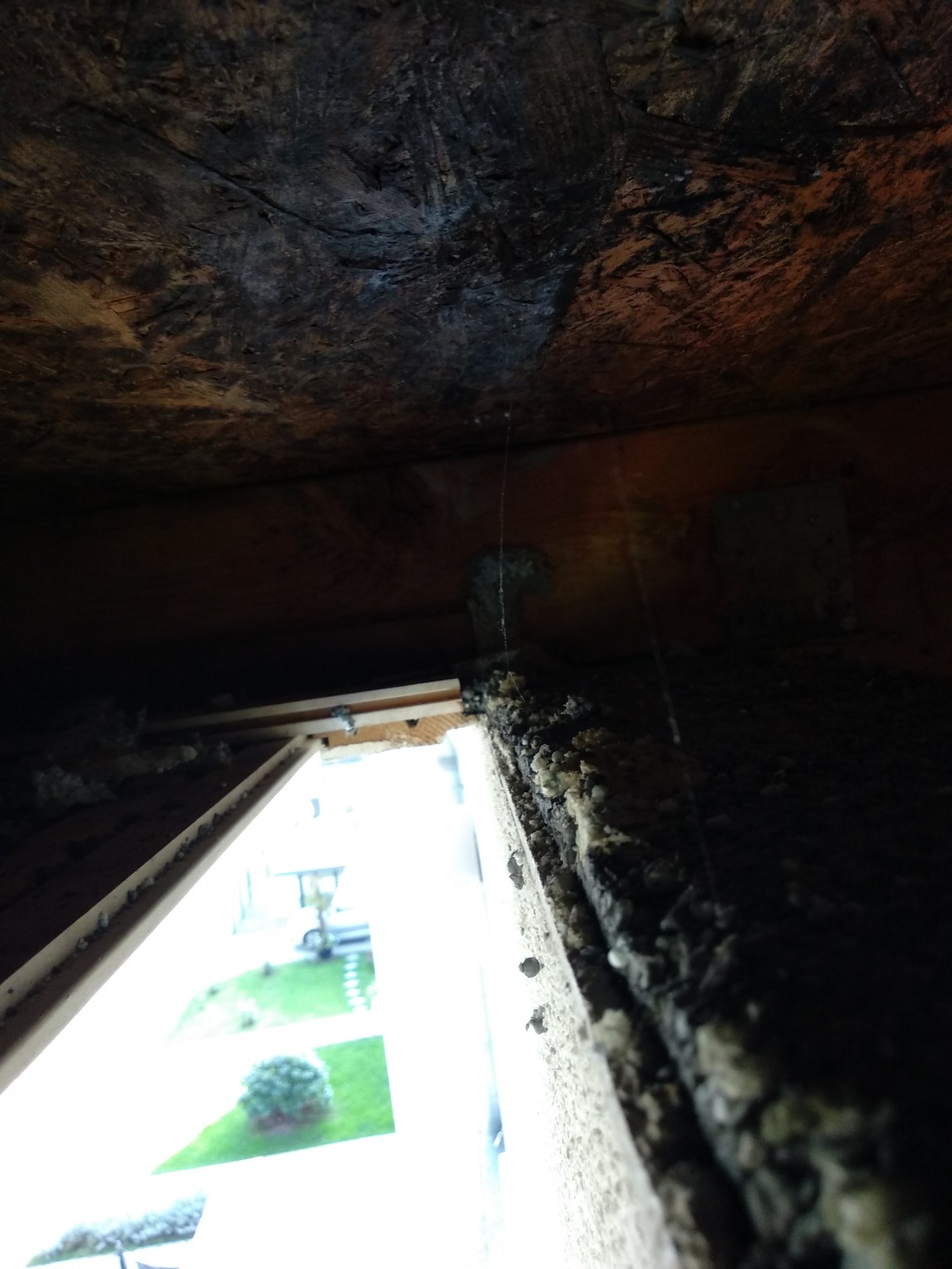

    Zu der Frage: Ich hatte aus eigenem Antrieb einen ö.b.u.v Sachverständigen der Handwerkskammer im Dachdeckerhandwerk mit dem Gutachten beauftragt mit folgendem Ergebnis:
    · Holzfeuchte (außen am Holz gemessen) zum Untersuchungszeitpunkt ca. 11% [das Holz wurde nicht in der Tiefe nach Fäule u.ä. untersucht]
    · erhebliche Schimmelpilzbildung an der OSB und den Sparren
    · Dämmung vorne und hinten nicht bis auf das WDVS verlegt
    · keine kraftschlüssige, luftdichte Anbindung der Dampfsperre an die Rohrdurchführungen (keine Manschetten)
    · undichter seitlicher Anschluss der Dampfsperre an das Innenmauerwerk und Dampfsperre statt Dampfbremsschicht verbaut
    · perforierte Dampfsperre
    · hinten kein ausreichender Platz für Dämmung und Hinterlüftung (nur 14 cm Zwischenraum [bei einer in der Baubeschreibung vorgesehenen Dämmung von 20 cm])
    · die Aufkanthöhe der umlaufenden Zinkeinfassung ist zu niedrig (mind. 0,1 m)
    · fehlende Maßnahmen gegen Zinkkorrosion durch Bitumen

    Mmh - der Dachdecker-öbuvSV ist evtl. mit der Sanierungsplanung überfordert.
    eine blaue Dampfsperre (sd-Wert = 100m) unten ist ja ok, wenn alle Anschlüsse nach DIN 4108-7 fachgerecht luftdicht ausgeführt sind. Die Luftschicht über der Dämmung muss über die gesamte Dachfläche eine Mindesthöhe aufweisen und trauf- und firstseitig richtig gut belüftet sein (Mindestlüftungsquerschnitt).
    Eine Sanierung bei diesem Schadensbild ist nur von unten und oben möglich.
    von unten: Trockenbau und Dampfsperre mit allen Anschlüssen und Durchdringungen neu
    von oben: Dachschalung (OSB) und Dachabdichtung neu und chem. Holzschutz an allen Dachsparren
    Wenn die Konstruktion ohne Luftschicht zwischen OSB und Dämmung erstellt ist, dann muss das ganze Dach sowieso umgeplant werden (siehe Literaturhinweis oben) - und lassen Sie sich auf keinen Fall auf eine variable Dampfbremse als einzige Lösung ein - der Scheiß ist nicht sicher.
    Sie brauchen eine bauphysikalisch sichere Lösung aus:
    a) Kombination aus Zwischensparrendämmung und Aufsparrendämmung
    b) reine Aufsparrendämmung
    c) reine Untersparrendämmung mit Belüftung der Sparrenebene

    Bekommst bei dem Pultdach nicht hin, nach Beschreibung des TE.
    Heisst einmal komplett neu mit Erhöhung des Daches.
    Endet im selben Effekt wie jetzt...
    Auch einmal neu mit Erhöhung.. Aufdopplung...
    Das OSB muss weg und zwar ohne Diskussion, gleichfalls alle Durchdringungen neu und zwar mit gedâmmten Einsatz Schwanenhals etc - hier gammelt dies ja alleine durch die perforierte Folie und Strangentlüfter Heizungsabgasführung etc

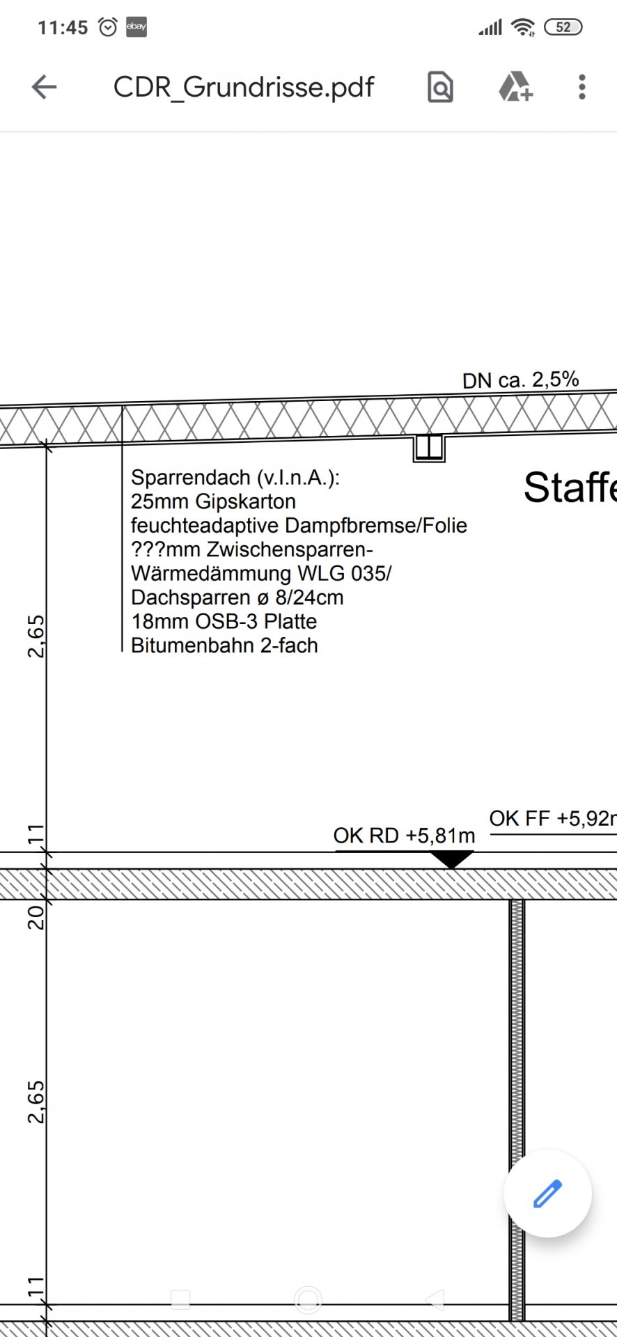

    *lach* also doch nicht so einfach mit Sachverständigen nehmen und alles wird Gut

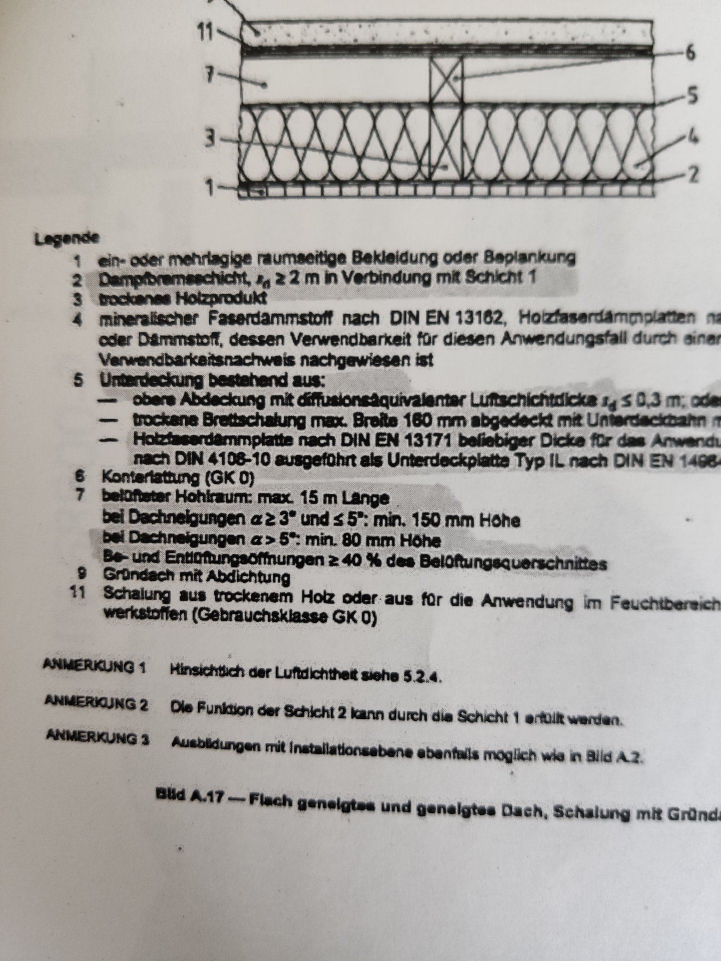

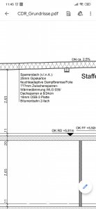

    Der Sachverständige bezieht sich auf die DIN 68800-2, ansonsten Baubeschreibung
    IMG_20200903_122101.jpg Screenshot_2020-09-03-11-45-37-784_com.google.android.apps.docs.jpg IMG_20200903_120608.jpg

    Bei allen Schichtenfolgen die nach DIN 4108-3 und DIN 68800 als "nachweisfreie Regelkonstruktionen" klassifiziert sind besteht bei ordnungsgemäßer Ausführung kein erhöhtes Tauwasserrisiko innerhalb der Konstruktion.
    Für alle davon abweichenden Schichtenfolgen bzw. Aufbauten MUSS von einem Bauphysiker ein Tauwassernachweis geführt werden. Das kann nur ein Planer und kaum ein Dachdecker.
    Unbelüftete Flachdächer mit reiner Zwischensparrendämmung funktionieren nur in der Theorie. Dafür sind in der Praxis nie alle notwendigen Randbedingungen erfüllt - also Finger weg.

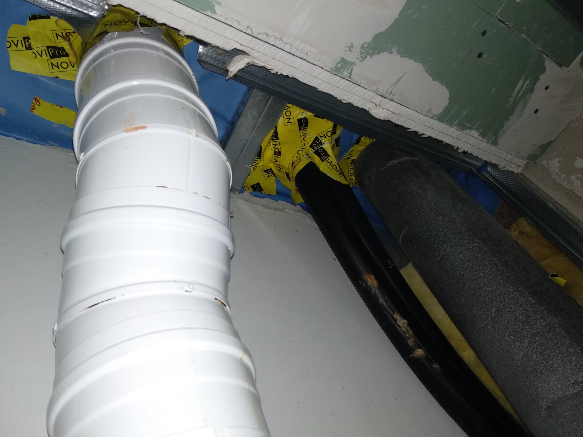

    Die anderen Sparrenfelder sehen - soweit einsehbar - besser aus. Laut Bauunternehmer ohne Schimmel, laut Gutachter mit Schimmel :-)

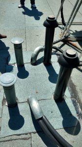

    Ich denke, das Hauptproblem sind die Durchdringungen, bei denen der vorgeschriebene Abstand nicht eingehalten wurde und deren Abdichtung nicht ok ist.
    Austritt Durchdringungen Dach.jpg IMG_20191023_110309.jpg IMG_20191023_114212.jpg IMG_20191024_101454.jpg

    Sehr eng und konzentriert in Sparren Feldern, von oberen Wassereintritt stand aber bis jetzt nichts dazu, es fehlt die thermische Trennung d. h. deine Rohre besser auf deren Mantel kondensiert sich nun etwas, vorwiegend in der kälteren Jahreszeit - deshalb Thermoeinsätze, selbst in der Annahme bei Neuaufbau wird dort auch wieder bei direkter 'kalter Durchführung' das Problem weiterhin bestehen - im Prinzip 'heizt' du jetzt den ungedämmten Bereich zwischen Dampfbremse/Sperre und Unterseite OSB. Die fehlende Lüftung und perforierte 'Folie' kommen noch dazu.
    Das anfallende Kondensat sieht man auch am Sparren respektiv den Spuren - ich gehe von dichter Deckung aus.

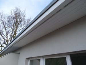

    Hast du überhaupt einen Dachkasten bzw wie ist die Lüftung jetzt sichergestellt? Ich tendiere hier zum Abriss Dach und neu @BaUT schrieb dies ja schon ähnlich
    Edit :ist das dort das Solar oder PV Gestell auch sehr schön einfach auf die Polymerbitumenbahn geknallt....weder entkoppelt noch belastet oh Mann und warum die Durchdringung zum Teil aus Zink sind weis auch nur @BaUT :mega_lol::winken

    also die Durchführungen eher in Kunststoff?
    Wie und warum muss man das PV-Gestell denn entkoppeln?
    Das mit dem weißen Rohr von der Therme hatte ich auch schon mal kritisch angemerkt
    Mir wurde erklärt, die Abgase gingen durch ein Innenrohr und durch das Außenrohr würde Luft angesaugt. Daher angeblich ok so zu verbauen.

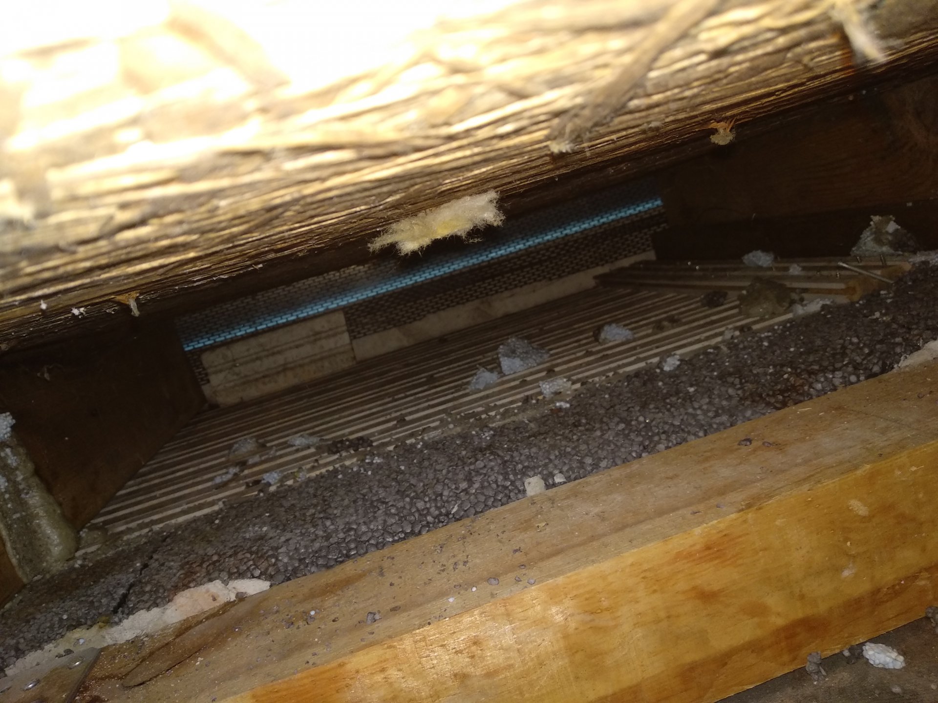

    Dachkästen gibt es vorne und hinten. Auf den Fotos der Dachkasten, Blick aus dem Dachkasten nach unten und vom Dachkasten in das Dach.
