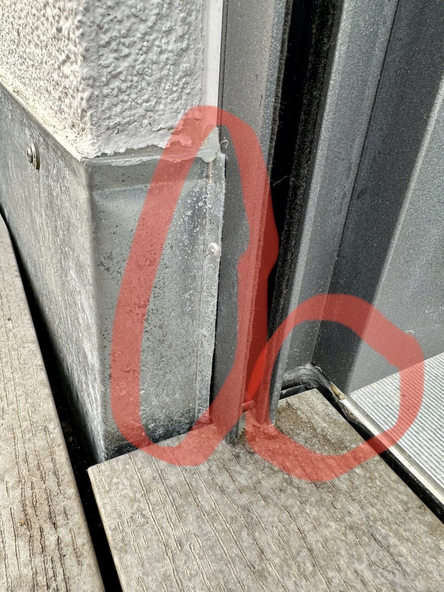

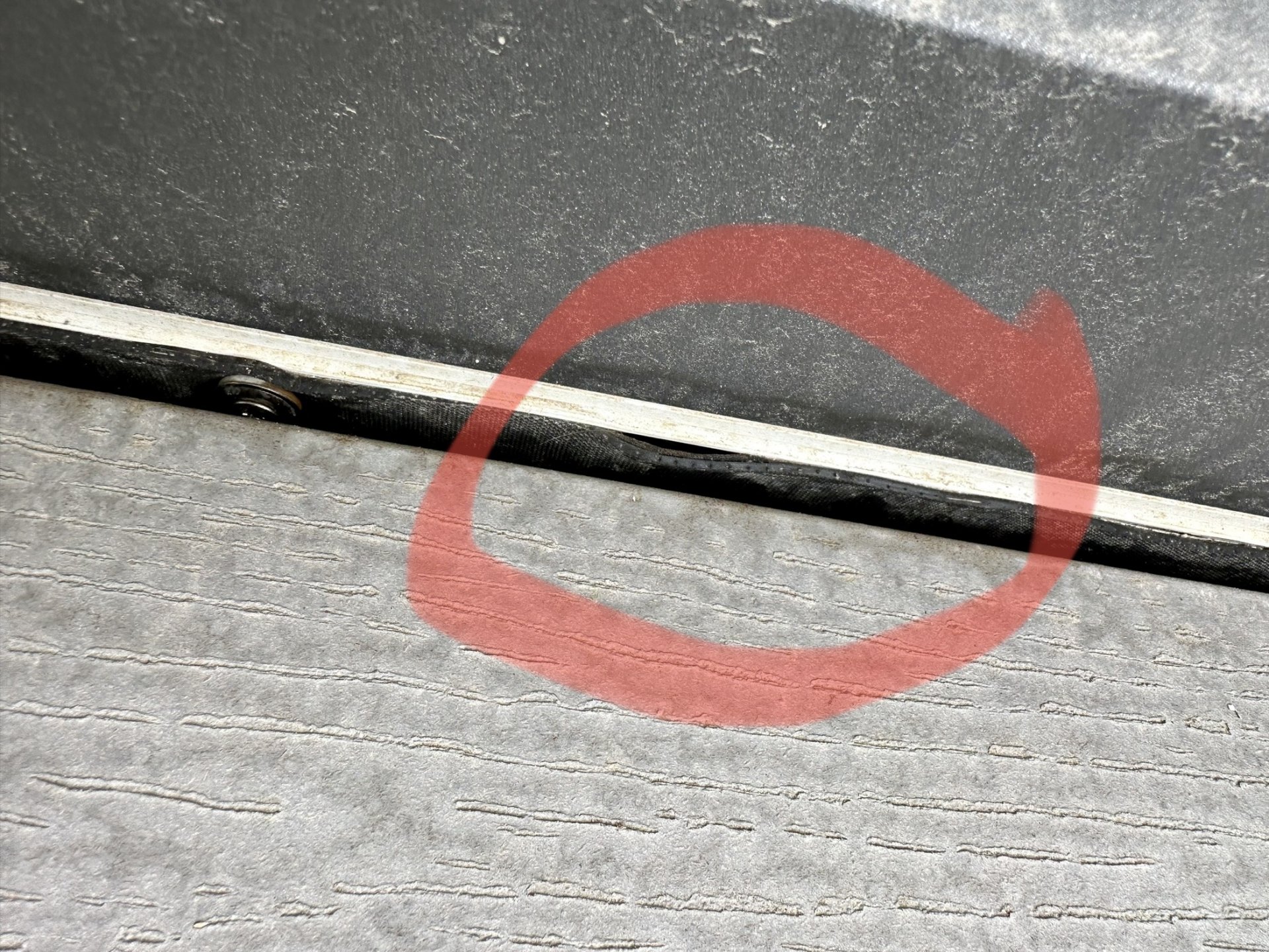

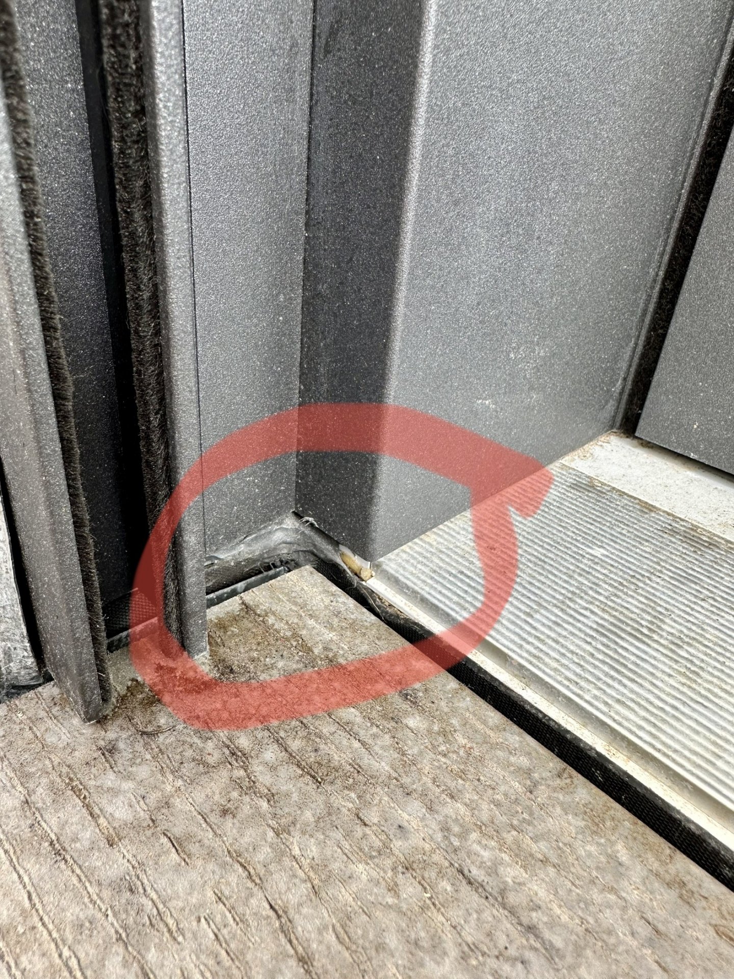

    ist die Abdichtung auf dem Balkon im Bereich der Hebeschiebetür so richtig ausgeführt oder sind Mängel zu erkennen?
    • Darf die „Gummimatte“ sich von der Außenwand wölben?
    • Dürfen die Schrauben, mit der die „Gummimatte“ festgemacht sind, rosten?
    • Sollte der Übergang des Blechs zum Fensterrahmen abgefugt sein?
    • Fällt euch noch etwas anderes auf?
    Vielen Dank für eure Glückwünsche Antworten/Einschätzungen.

    Gibt’s ein Vordach? Ansonsten ist das ohne Rinne sowieso schon mangelhaft.
    Der Rest sieht auch nicht in Ordnung aus.
    Was ist denn unter dem Blech?
    Was ist das für ein Gummilappen da?

    Wir haben 60cm Dachüberstand (ca. 230cm über den WPC-Dielen).
    Die WPC-Dielen sind auf einem Stelzlager verlegt.
    Hinter dem Blech ist der Ziegel der Außenwand.

    Die Stelzlager stehen auf der „Gummimatte“
    Hinter dem Blech ist der Ziegel der Außenwand.Das Blech ist bis auf die Oberkante des Balkons auf die „Gummimatte“ geführt.

    Ok, Vordach, dann ist keine Rinne nötig. Das sind Bautenschutzmatten, die werden lose verlegt, wahrscheinlich ist das auch an der Tür eine Bautenschutzmatte.
    Wenn das so ist, dann Entwarnung, dann ist alles erstmal ok.

    Für mich sieht das in der Fläche eher wie eine Bitumenbahn aus und an der schmale, gewölbte Kante könnte es eine EPDM-Folie sein, es ist deutlich ein Muster zu erkennen. Wenn die Folie angeschraubt ist, dann ist das nicht richtig.
    Bei 60 cm Dachüberstand ist nach meinem Dafürhalten eine Rinne noch nötig - die Fugen in den Dielen machen hier die Rinne nicht überflüssig, aber man kann fünfe gerade sein lassen, da das Wasser direkt in die Unterkonstruktion angeführt wird und sich nicht vor dem Element aufstauen kann.
    Bitte nochmal Bilder auf das Element zugerichtet machen, so dass man mehr erkennen kann.
