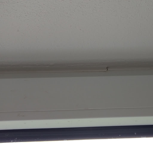

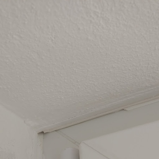

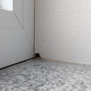

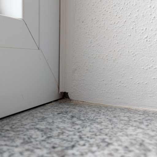

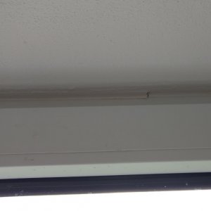

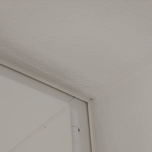

    An den Übergang vom Putz zum Fenster innen wurde meiner Meinung nach unsauber gearbeitet.
    Teilweise wurden Anputzleisten zusammengestückelt, an den Ecken beführen sie sich nicht, die Leisten sind einen cm zu kurz und teilweise liegen sie auch nicht an den Fenstern an, sondern haben einen kleinen Spalt Abstand.
    Fensterbauer und Verputzer schieben sich gegenseitig die Schuld zu. Jeder will korrekt gehandelt haben.
    Sind leider zwei verschiedene Gewerke, welche ich getrennt vergeben haben.
    Muss diese Ausführung so hingenommen werden und kann ich jemanden die Schuld geben?
    Anbei einige Beispielbilder.

    die Schuld hat grundsätzlich der, der etwas falsch gemacht hat.
    Um das zu klären, muss man aber wissen wer den Auftrag für die APU-Leisten hatte und was
    er vom Folgegewerk wusste.
    Wobei der Gipser hier aus meiner Sicht auf jeden Fall mit Schuld hat.
    Er hätte zumindest darauf hinweisen müssen, dass die Schienen so nicht den Vorgaben entsprechen.

    Mein Fehler. Es sind auch noch Risse zwischen den Anputzleisten und dem Putz vorhanden. Diese habe ich vergessen in Bildern anzuführen. Die oben gezeigten Bilder betreffen nur den Verputzer.
    Meine Frage ist ob dies ordnungsgemäß ausgeführt oder ob ein Mangel vorhanden ist?

    das mit dem Fensterbauer verstehe ich nicht, aber APU-Leisten sollte man am Ende nicht mehr sehen.
    Man braucht sie, aber sie sollten nicht als Dekoration vorhanden sein.
    Der Putzer hätte dicker verputzen müssen oder oder oder. So ist´s jedenfalls nicht richtig.
