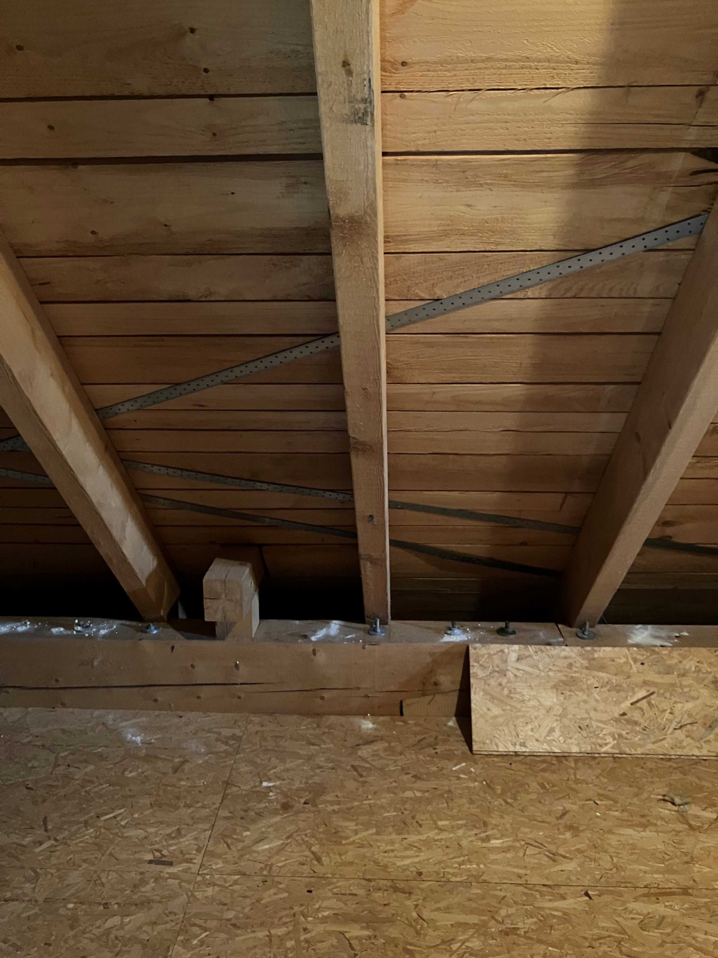

    ich bin leicht verzweifelt und wende mich deshalb an das Experten Kollektiv.

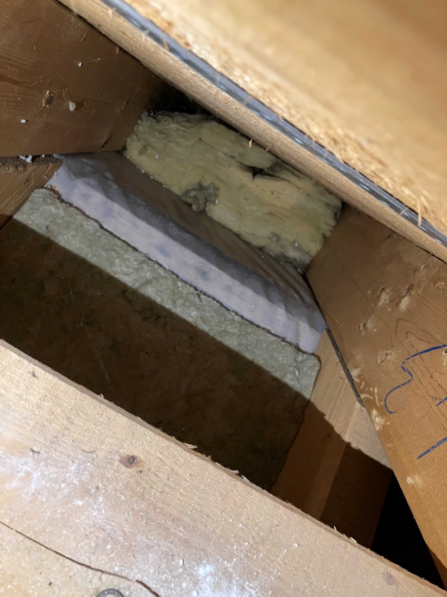

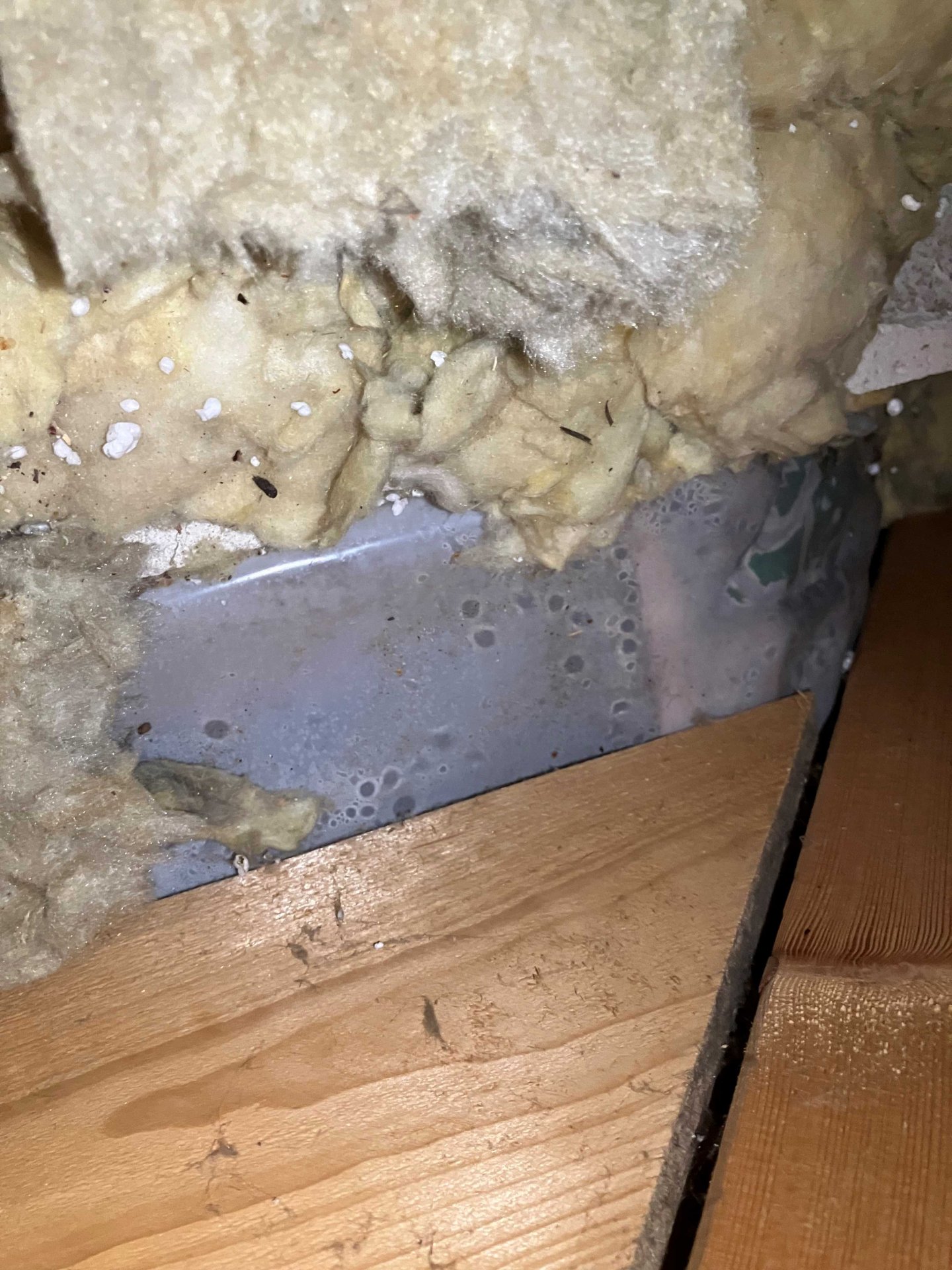

    Unser EFH BJ 2000 hat eine mangelhaft ausgeführte Geschossdecken Dämmung. Aufgefallen ist das durch Schimmel an der Trockenbaudecke im Obergeschoss. Daraufhin habe ich die OSB platten im kalten Dachboden entfernt um zu schauen was da drunter ist. Dort ist eine ca. 5 cm Dämmwolle lückenhaft verlegt. darunter ist eine Folie zu sehen (Bremse oder Sperre?). In den Bereichen, an denen an der Decke Schimmel zu sehen ist, lag teilweise keine Dämmung auf der Folie. An der Unterseite der Folie sind Tropfen zu sehen. Der Schimmel ist also nicht verwunderlich. In den Dachschrägen sieht es nicht anders aus. Dort ist Dämmung zu sehen, die reicht aber teilweise nicht bis zur Geschossdecke.

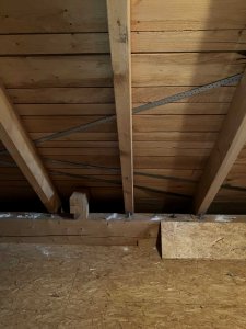

    Erstmal danke für die schnellen Rückmeldungen.
    Hier noch ein paar Bilder.

    Die Folie scheint recht dicht zu sein. Der Schimmel entsteht unter der Folie an der Trockenbaudecke. Bisher sind die OSB Platten trocken und sind glaube ich nicht das Problem. Bei einer neuen Dämmung könnte das dann anders aussehen.

    Ich würde die Kehlbalkendecke (Geschossdecke) von oben etwas nachdämmen und auch die Dachschrägen, die von oben zu erreichen sind, dazu müssen natürlich die OSB Platten demontiert werden. Und dann die weiteren Unzulänglichkeiten der Dämmung in den Dachschrägen ignorieren, soweit dort kein Feuchtigkeitsausfall/Schimmel auftritt. Und bei der Gelegenheit (soweit möglich) die Dampfsperre/bremse auf Beschädigungen und korrekte Anschlüsse kontrollieren.

    Der Dachboden ist kalt. Insbesondere bei den Dachschrägen weiß ich halt nicht was da gedämmt ist. Ich sehe von oben Dämmung, weiß aber nicht wie weit die nach unten geht. Bei der Ausführung der restlichen Dämmung, wäre es auch möglich, das da drunter nix ist. Die Dampfbremse/-sperre ist nicht überall in Takt, da sie teilweise von den Experten festgenagelt wurde.
    Ich würde jetzt die offensichtlichen Fehlstellen in den Dachschrägen neu dämmen und die 5 cm auf der Decke durch das max. mögliche ersetzen und anstatt den OSB Rauspund verlegen. Viel schlimmer kann ich es doch dadurch nicht machen.
    Vielleicht Holzdämmwolle verwenden, da die nicht ganz so empfindlich auf eine nicht ganz dichte Bremse reagiert.

    Zwischen den Sparren und Gauben ist es recht eng. Würde es Sinn machen hier mit Schüttdämmung zu arbeiten?
  15. #15 Fabian Weber, 08.10.2025
    16.474
    6.577
    Wenn die Unterspannbahn richtig straff ist, dann ja, wenn die Schüttung die Bahn gegen die Ziegel drückt, dann nein.
  16. DOD
    DOD
    10.01.2025
    27
    Guter Hinweis. Da sind noch Latten vor der Unterspannbahn. Je nach Korngröße der Schüttung und Spalt zwischen den Latten, könnte da was austreten. Muss ich mir nochmal anschauen.

    Noch eine Frage zur Dämmstärke der Geschossdecke. Die Kehlbalken haben eine Stärke von 190 mm. Mit 180 mm dämmen und etwas Luft zwischen Dämmung und Rauspund lassen oder 200 mm nehmen und leicht anpressen?
  18. #18 Fabian Weber, 09.10.2025
    16.474
    6.577
    Ich würde 180mm nehmen und Luft lassen.
