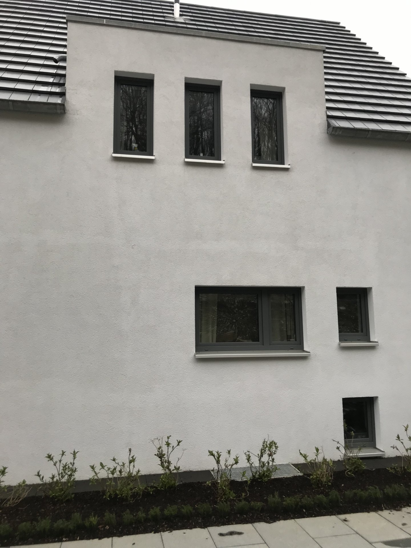

    Und zwar geht es um unsere Putzfassade bzw. WDVS. Im Oktober 2016 wurde das Haus nach einer aufwendigen Sanierung fertiggestellt. Es handelt sich ursprünglich um ein Haus aus den 50 er Jahren, welches unter Betreuung eines Architekten mit Fachfirnen umgebaut wurde. Die Aussenmauern (2-schaliges Mauerwerk) wurde mit Dämmkügelchen ausgeblasen und die Fassade mit 12 cm Polysterolplatten gedämmt und mit mineralischem Aussenputz versehen. Soweit so gut....

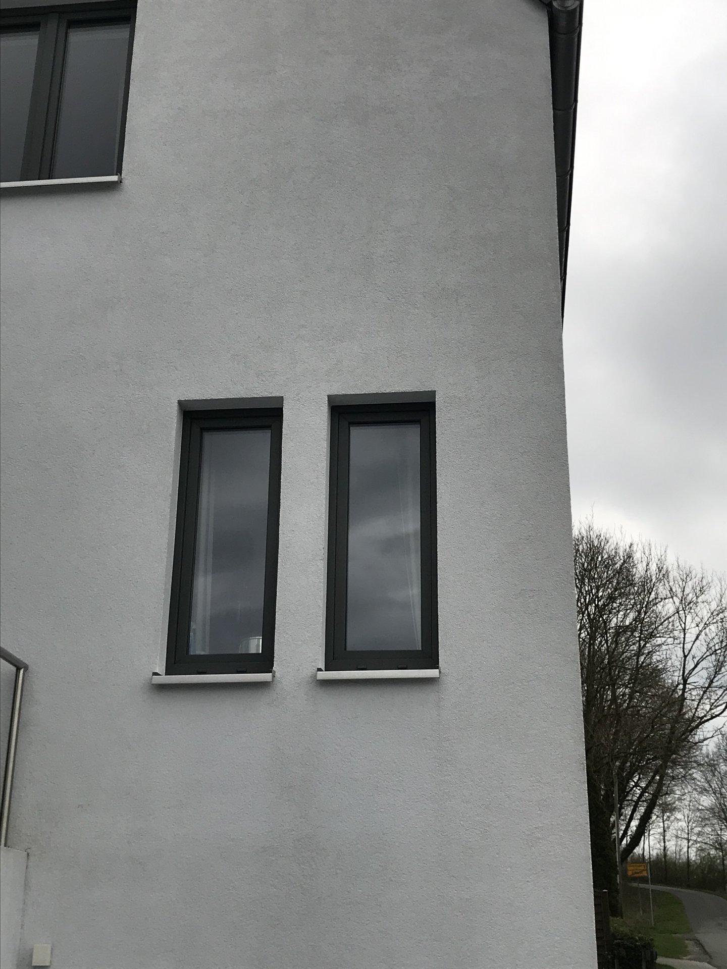

    Uns ist immer wieder aufgefallen, dass die Fassade sehr empfindlich ist. Z.B. hat ein Anstellen einer Leiter an die Fassade zu Abplatzungen des Oberputzes geführt. Weiterhin bröckelt dieser auch ab, wenn wir beispielsweise mit unserem Hund ums Eck gehen und die Leine reibt an dieser Ecke.

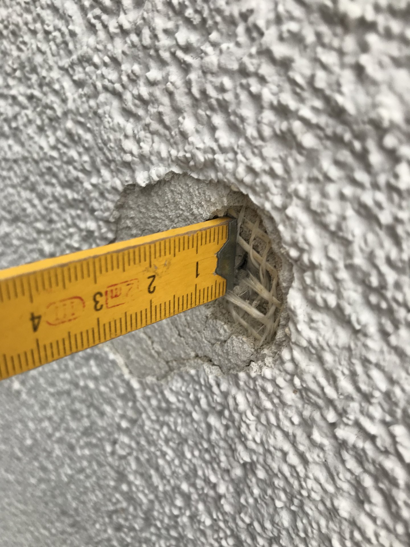

    Das wäre alles nicht schlimm, wenn nicht noch weitere Auffälligkeiten hinzugekommen wären. U.a. zeichnen sich die „Dämmdübel“ bei kaltem Wetter sichtbar ab und längs/ quer entlang der Fassade (s.Bild) zeichnet sich ein heller Streifen ab. Erst nur auf der Nordseite und mittlerweile auch auf der Südseite erkennbar.

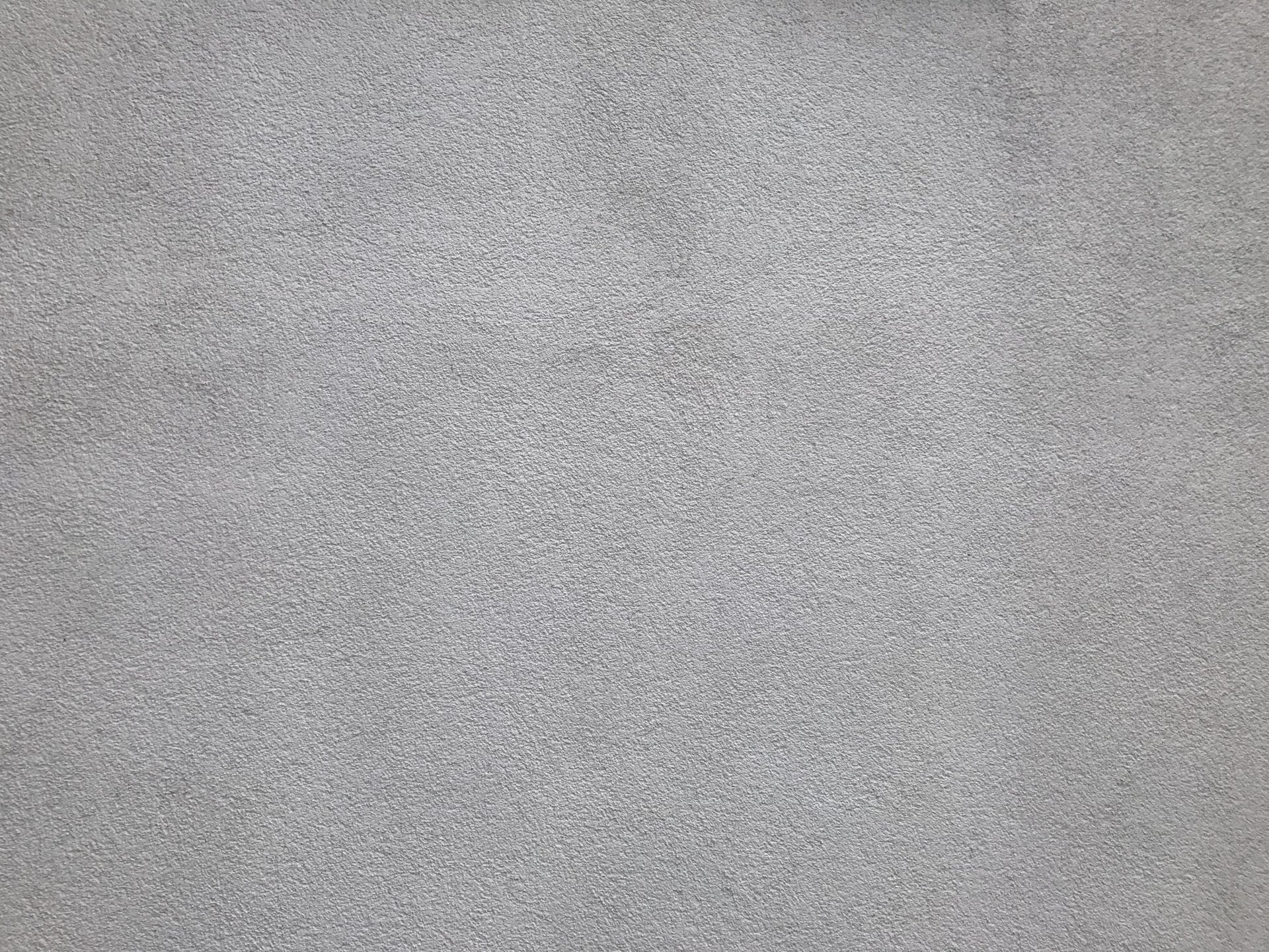

    Grundsätzlich haben sich auch dunkle Tropfspuren unter einigen Fenstern gebildet und das Gesamtbild erscheint auch sehr „wolkig“.
    Klingt erstmal nicht so dramatisch, aber stören tut es mich/ uns schon und ich habe natürlich Angst, dass sich dieses Bild zusehends verschlimmert. Dafür war die ganze Geschichte zu teuer. Handwerker und Hersteller des Putzmaterials haben sich die Sache angeguckt und meinen es wäre alles i.O.. Man sollte lediglich die kaputten Stellen einmal nacharbeiten.
    Wie habe ich das einzuschätzen? Übertreiben wir wirklich und so schlimm ist es nicht oder sollten wir an der Sache dran bleiben und ggf. Gutachter einschalten?

    Ernsthaft??? :mega_lol:für eine Fassade für 2016 sieht diese recht bescheiden aus, natürlich ist das ein Mangel und sie benötigen einen SV, die Ursachen können vielschichtig sein:
    Keine KWL? Durch die relative 'Dichtheit' der neuen Fassade, zeichnen sich nun Deckenband und Rolladen Raffstorekästen ab, im Ursprungs zustand gab es genug energetischen Verlust aus dem 'inneren' um 'Feuchte' abzutragen.
    Abbildung Dämmdübel - warum ist gedübelt wurden, was haben Sie für ein Produkt? Die Abbildung der Teller zeugt von zu geringer Putz dicke bzw sieht man nicht wieviel Lagen überhaupt vorhanden sind...oder ist nur Armierungsmörtel/Klebemörtel aufgetragen wurden? Sind die Dämmplatten vollflächig verklebt oder punktuell?
    Laufspuren an den Fensterbänken nach so kurzer Zeit, zeigt auch eher nicht sachgemäßer Endstücke etc
    Ich gehe mal von weiteren Verarbeitungsfehlern aus
    Dazu müssten Sie aber die verwendeten Hersteller angeben, und die entsprechenden Dicken ggf auch bei welcher Witterung verarbeitet wurde.
    Und messen Sie bitte die gesamte Dicke des Bettungsmörtels von Dämmung bis Deckputz, das Gewebe muss im letzten Drittel liegen und die Schicht sollte 10 mm gesamthaft nicht unterschreiten.
    Als Mangel anzeigen beim Architekt oder der Putz Firma und die Hersteller Nachweise fordern.

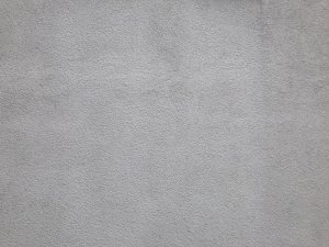

    Also ehrlich gesagt, sehe ich hier eher einen eher ungleichmäßigen Putzauftrag, also die Abreibung ist irgendwie mal so mal so. Das wäre technisch eher kein Problem, optisch natürlich schon. Auf den Fotos kann man die Tellerübel jedenfalls nicht sehen.
    Daher denke ich, dass das WDVS jetzt keinen gravierenden Mangel hat. Die Wasserläufer sind ärgerlich, aber die Fassade ist auch weiß. das wäre dann eher bei Fensterbauer ein Mangel. Ist denn die Farbe auch mineralisch? Die sieht für mich nämlich nicht so aus. Welches Produkt wurde hier verwendet?

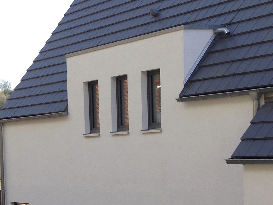

    Wie ist denn der Anschluss von Dach an Gaube? Wenn, dann ist dies doch die Hauptschwachstelle.

    - Die Stärke der Putzschichten kontrolliere ich morgen mal bei Tageslicht.

    Ja oft nicht so gut zugänglich zum 'Reiben' gute Putzer bekommen das aber ohne hin. Vor allem im Steherbereich also, vertikal ist das Murks.

    Das stimmt, die Tellerdübel sind so nicht zu erkennen. Lediglich wenn es draußen kalt ist, zeichnen sich diese deutlich auf der Fassade ab. Unsere Haus sieht dann aus wie ein großer Marienkäfer.
    Ja, mit den Wasserläufern könnten wir leben. Aber es summiert sich einfach. Irgendwie ist das alles nicht schön

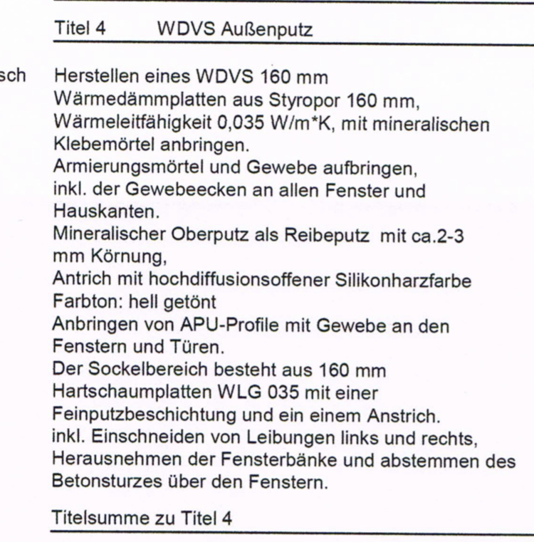

    Anbei nochmal ein Foto von der Gaube. War der Übergang gemeint? Und weiterhin ein Ausschnitt aus der Rechnung, wo die Fassade näher beschrieben steht. Dicke der Dämmung würde im Bauverlauf auf 12 cm reduziert.

    Der Anschluss der Gaube ist dicht, aber warum mit Kapleiste und nicht richtiges Ortgangblech, erschließt sich mir nicht. Da oben wo das Regenrohr rauskommt ist es schon alles ziemlich eng.
    Hab ich mir doch gedacht, dass die Farbe eben leider eher von der billigen Sorte ist.
    Die gammelt halt viel schneller, nunja die habt Ihr so bestellt.
    Die Gerüstlagen und Steher sind immer dann das Problem, das bekommt nur ein guter Putzer hin.
    Die Wasserläufer könnt Ihr nicht dem Putzer anlasten, da trägt der Fenstbauer die Schuld. Sogar auf dem Foto sieht man, dass die drei Fensterbänke nicht gleich hoch sind. Ihr könnt ja mal eine Schnur spannen entlang der Unterkante.
    Ein Gutachter kommt für 500€ vorbei.
    Gab es denn einen Bauleiter? Wer hat die Abnahme gemacht?
