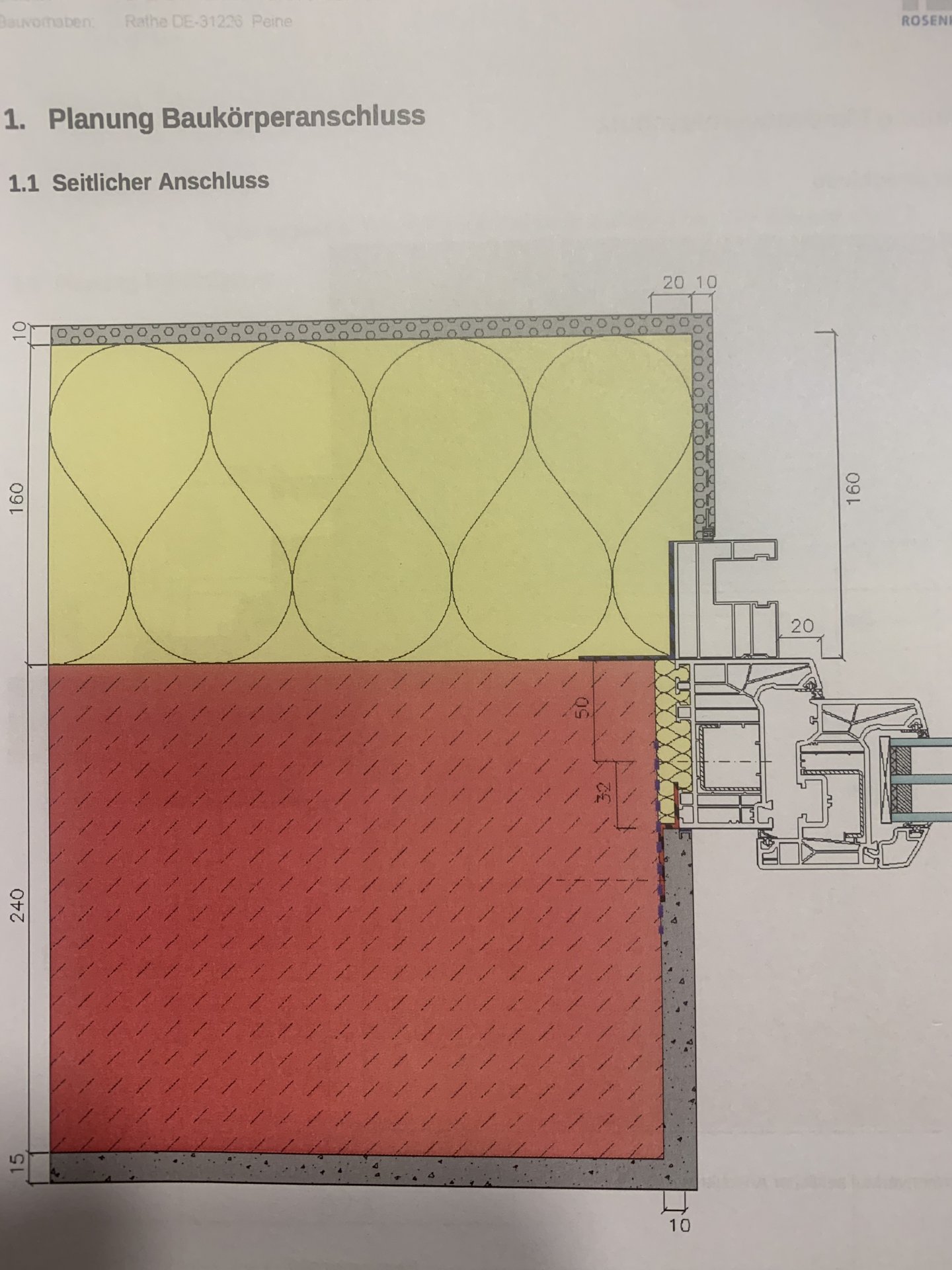

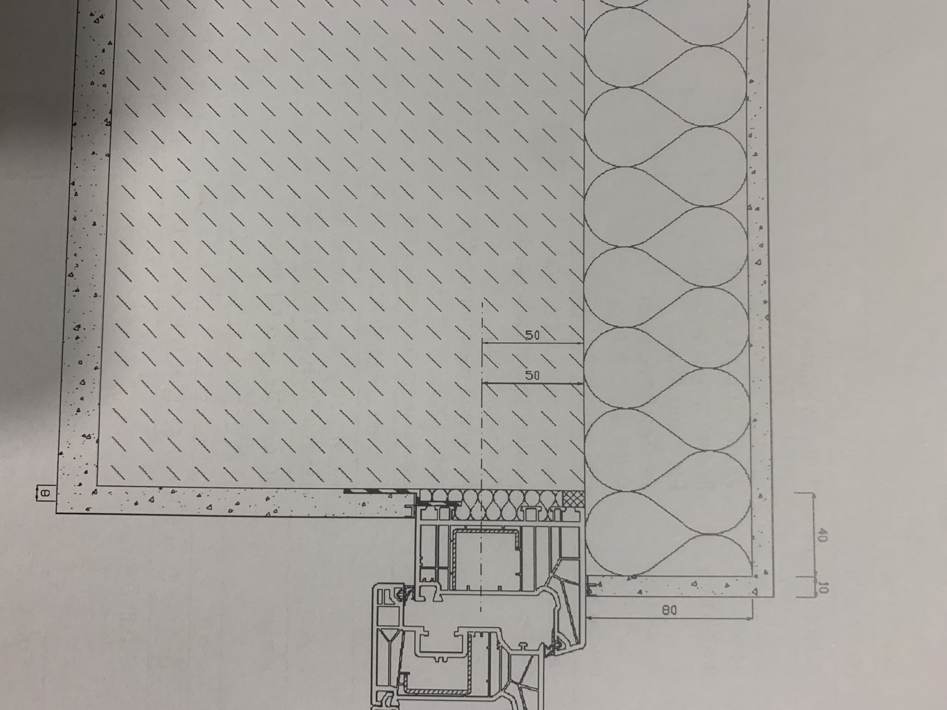

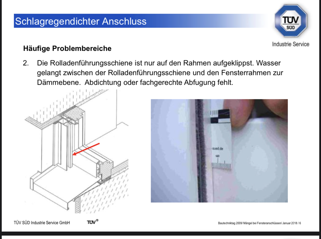

    IST-Zustand - Aussagen von unserem Gutachter, sowie Interpretation unserseits:

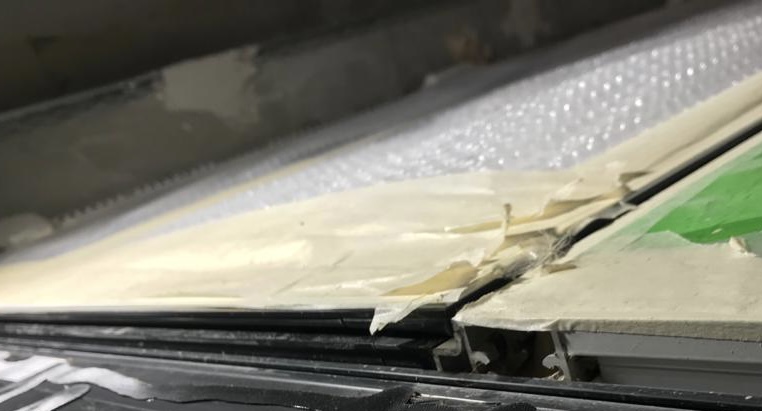

    - Unsere Fenster besitzen eine aufgeklipste Rollladenführungsschiene ohne eine separate Dichtung.
    Auf diese haben wir die APU-Leiste mit integrierter Dichtung geklebt. Damit ist die Schlagregendichtheit des WDVS gegeben.
    Unser Gutachter meint jedoch, dass die Windsperre trotzdem fehlt. Dazu hat er uns zwei Montagebeispiele geliefert.

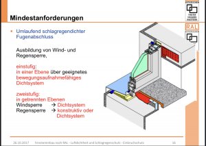

    Das erste Beispiel zeigt die Montage gemäß Auftragsbestätigung.
    Die zweite Variante wäre eine Alternative.

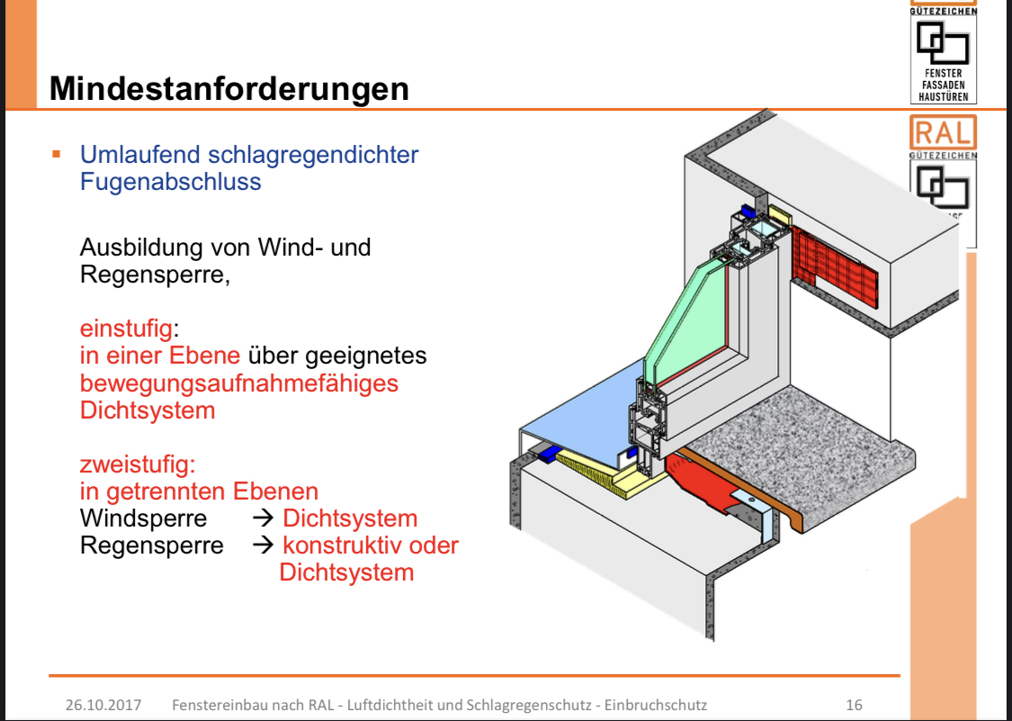

    - Unser Gutachter teilte uns mit, dass laut DIN 18355 Tischlerhandwerk, die Außenandichtung zur Regelleistung gehört und somit nicht gesondert beauftragt werden müsse!
    - ein WDVS kann keine Abdichtung gegenüber Wasser im Sockelbereich übernehmen und der Tischler hätte die EPDM Abdichtung so herstellen müssen, dass kein Wasser von Außen nach innen laufen könnte.

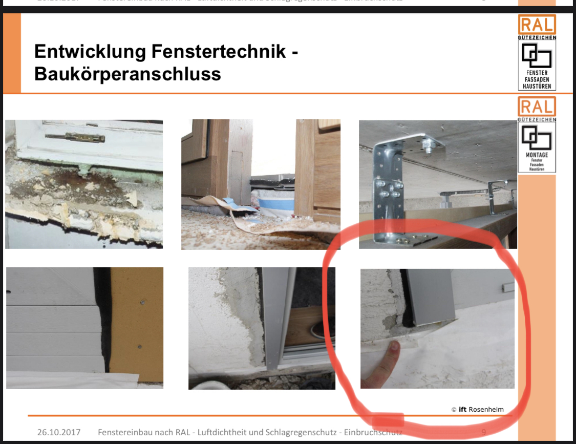

    - Wir haben zu dieser Thematik zwei Präsentationen gefunden, in der genau diese Thematik behandelt wird. Die erste ist von der RAL Gütegemeinschaft. Bei dieser ist auch ein Beispielbild enthalten, wie die untere Schwellenabdichtung nicht sein darf. Und genauso ist es bei uns.
    Die zweite vom TÜV Süd.
    Wenn wir unsere Recherchen richtig interpretieren, kann die Außenabdichtung einstufig durch z.B. ein vollflächiges VKP oder zweistufig durch Überdämmung (Regensperre) + Abklebung (Windsperre) erzeugt werden.
    Bei uns müsste die zweistufige Abdichtung ausgeführt werden.

    Ist die Rolladenführubgsschiene tatsächlich nur aufgeclipst? Die meisten haben eine Gummidichtung dazwischen. Das bitte mal testen.

    Ich seh noch gar kein Foto von den tasächlichen Mängeln sondern lese hier erstmal nur Rechtsauslegungen über vertragliche Shculdungen von Planung und Ausführung unter gleichzeitiger Ingnoranz der eigenen Vertragspflichten als Bauherr. Bitte klären Sie uns mal mit einigen Bildern über den tatsächlichen Stand der Arbeiten und der erkennbaren Mängel auf.

    Wenn die Rollladenführungen laut Detail Planung außen Bündig auf dem Blendrahmen befestigt werden muss der Fenster... davon ausgehen das die Rollladenführungen Schlagregendicht/Regendicht auf dem Fensterbefestigt sein müssen.
    Wenn die Rollladenführungen zurückversetzt sind (Überdämmung Blendrahmen) ist Regendichte Abdichtung nicht notwendig wenn die Führungsschienen nicht über Putzt werden...Detailplanung.
    Als Schlagregendicht gelten Rollladenführungen die (wie auch immer) auf dem Blendrahmen Aufgeklebt/abgedichtet sind,
    Oder wenn eine Ausreichend große Nut (Abtropfnut) in der Rollladenführung vorhanden ist... (Verbände Richtlinie.... RAL Leitfaden ..ausgaben 2014 und 2020)

    Wie soll da "Wind" durch einen Spalt von <<1 mm Breite "durchziehen". Das ist totaler Quatsch. Zugerscheinungen bzw. konvektive Strömungen durch eine Konstruktion bilden sich nur, wenn man eine Luv- und eine Leeseite hat. Da aber die Raumseite der Montagefuge nicht nur dampfdicht nach DIN 4108-3 sondern auch luftdicht nach DIN 4108 -7 (und damit auch winddicht) herzustellen ist, kann man sich den Streit mit einer "Winddichtung" hinter der Rollladenführungsschiene voll klemmen, insbesondere wenn der WDVS-Anschluss zu Blendrahmen bzw. Rollladenführung und Außenfensterbank fachgerecht mit Dichtband ausgeführt wurde.

    RAL "Leitfaden zur Planung und Ausführung der Montage von Fenstern und Haustüren für Neubau und Renovierung" Ausgabe 03/2020 führe ausgaben gab es auch als Rili Nr. 20 (Glaser).
    Seite 174 "Schlagregendicht durch Abdichtung der Kapillarfuge"
    Seite 168-170 Punkt 6.2 Dichtebenen ... Wind- und Regensperre..
    Leider ist der Leitfaden etwas sperrig geschrieben und lässt viel Raum für Interpretationen.
    Einfach ausgedrückt gilt bei Rollladenführungen die Eingeputzt werden "Schlagregendicht durch Abdichtung der Kapillarfuge = Winddicht" in diesem Bereich.

    1. Schwellenabdichtung mindestens 150mm seitlich durch Tischler herzustellen?
    Antwort: Jain. Grundsätzlich ist das ein anderes Gewerk (Abdichtungen). Vereinbaren kann man viel.
    Din 18355 Tischlerarbeiten "Fenster und Türen müssen umlaufend Schlagregendicht eingebaut werden..."
    Din18336 Abdichtungen. Hier wird es kompliziert weil Schlagregendicht ist nicht Abdichtung....
    Ist besser (oft) wenn der Tischler die Finger davon lässt da die unteren Abdichtungen der Fenster/Türen Außen an die Gebäude Abdichtung angeschlossen werden muss...
    Für sich betrachte sind 150mm seitlich richtig aber....
    2. Windsperre (Blendrahmen - Rollladenführungsschiene) durch welches Gewerk. Laut Auftragsbestätigung VKP seitlich gegen Mauerwerk durch Tischler
    3. Kann mit einer Abkühlung und späterer Schimmelbildung gerechnet werden, wenn kalter Wind zwischen Rollladenschiene und Blendrahmen durchzieht und auf das dahinterliegende Mauerwerk trifft?
    Antwort: Nein
    4. Muss der Rahmen der Haustür von unten dicht sein? Ist das normal dass man hier in das Profil schauen kann?
    Antwort: Fotos? Ansonsten siehe Antwort zu frage 1.
