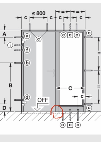

    DIN 18533 sagt 30cm, wobei ich weiterhin der Meinung bin, dass das mit EPDM nicht korrekt ist, sondern dort entweder mit Los-Festflansch oder Flüssigkunststoff gearbeitet werden muss.
    Gibt es Vordach oder eine Entwässerungsrinne an dieser Tür?

    @BaUT: ja Landschaftsarchitekt und GaLa Bauer = Familienbetrieb. Bezüglich der Winddichtheit, habe ich auch hierzu zwei Bilder angefügt, welche wir durch den SV erhalten haben. Was ich bei der Aussage immernoch nicht verstehe, weshalb dann z.B. der TÜV Süd in einer Präsentation dieses Thema mit der Rollladenführungsschiene bereits behandelt.
    @Fabian Weber: im Bereich der Terasse wird es eine Überdachung geben.
    An der Eingangstür hingegen nicht.
    @profil Bild der Haustür habe ich im Eingangspost bereits angefügt. Mache ich aber nochmal gern.

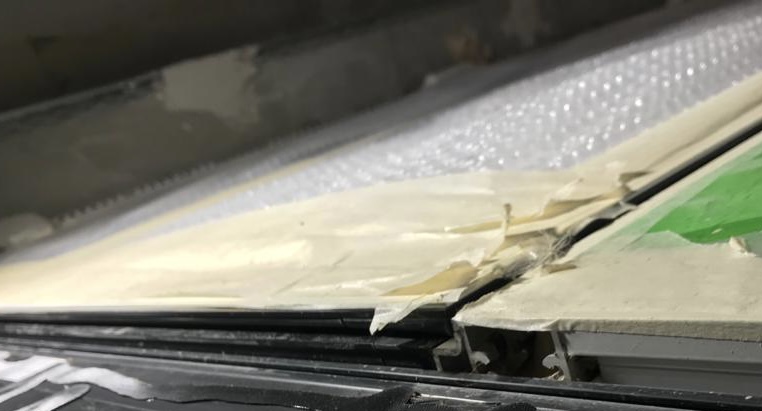

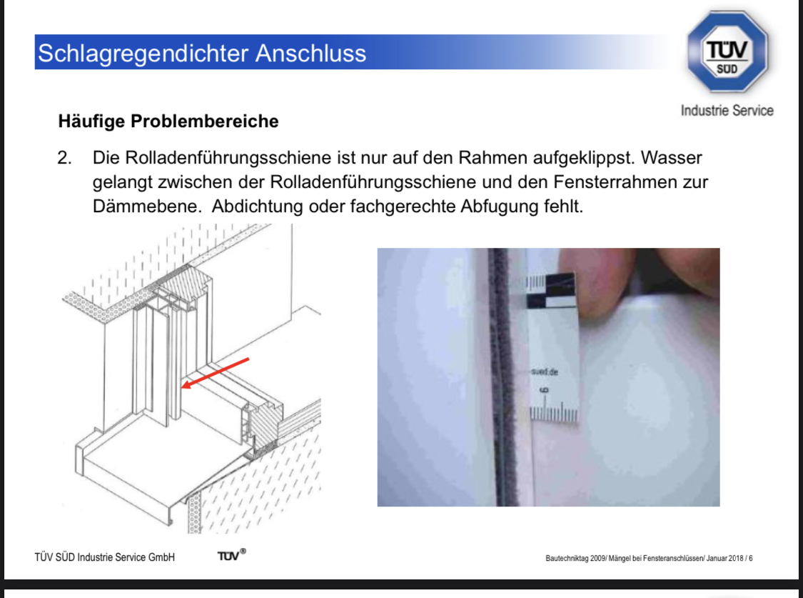

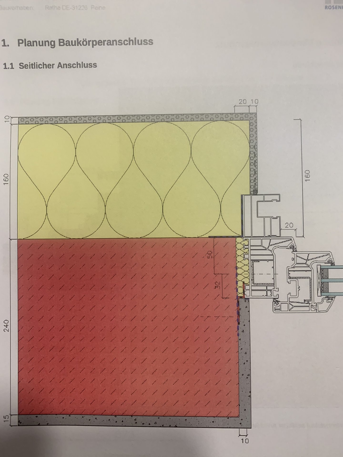

    Auf den Foto in der TÜV Präsentation Sieht man das eine 10cm Risskarte (?) vermutlich ca. 8,5cm (?) reingeht.
    Da würde ich vermuten hinter der Rollladenführung nur Luft ist....
    Oder mit anderen Worten raum für jede Wasser das bei Wind und Regen (=Schlagregen/Treibregen/...) dort hin kommt. Das ist bei WDVS nicht besonders gut:yikes
    Für solche Verdachts fälle habe ich ein 30cm stahllineal .... das kommt auf Fotos noch besser:wow

    In der Techn. Rili Nr.20 gibt es 7 Regeldetails für die "winddichte" bzw. "regendichte" Anschlussausbildungen zwischen Rollladenführungsschiene und Blendrahmen. Es würde mich nicht wundern, wenn dein Fensterbauer eine davon unbewußt ausgeführt hat - dann wäre die ganze Diskussion hier echt für die Tonne...
    Weiß nicht ob ich hier einfach einen Richtlinienauszug online stellen darf oder ob das gegen Urheberrechtsschutz verstößt. Ich lass es vorerst lieber...
    Wollte nur sagen dass ein Gerichtsprozess vermutlich wie das Hornberger Schießen ausgehen würde...

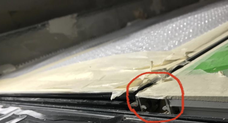

    @profil da ich leider gerade nicht vor Ort bin kann ich nur versuchen die Stelle mit einer Markierung zu beschreiben. Im Anhang befindet sich nochmal das Foto. Es geht um die rot umkreiste Stelle. Das Bild ist von innen-schwellenunterkante. Dazu habe ich auch die Ansicht der Tür nochmal angefügt. Ebenfalls mit einer roten Markierung.

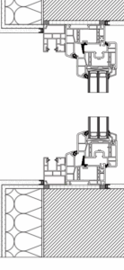

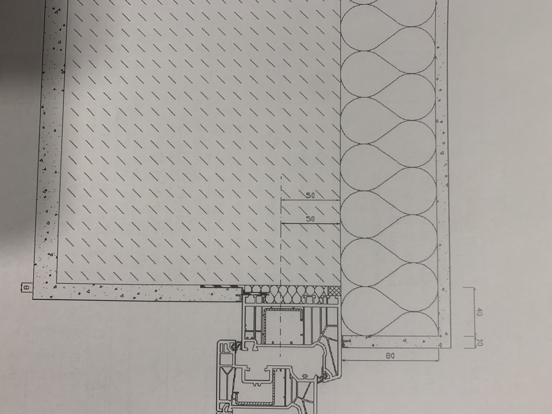

    @BaUT ich habe auch noch ein Detail des Rollladenherstellers gefunden. Zusehen ist der Horizontalschnitt. Auch hier ist ein Kompriband von außen in die Anschlussfuge eingebracht.
    Er hat ja bereits zugegeben, dass er dies nicht ausgeführt hat.

    Gerade gesehen, 2 mal das gleiche Bild angefügt. Hier also nochmal der Schnitt vom Rollladenhersteller

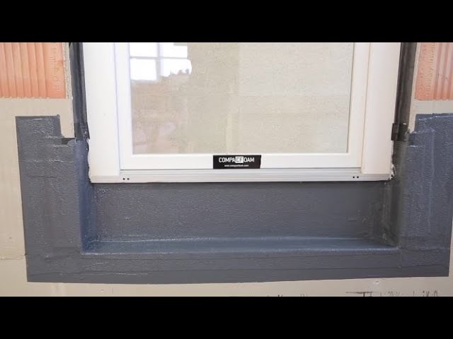

    Ok, trotzdem muss ein passender Anschluss nach DIN 18533 her und wie gesagt ein EPDM-Lappen erfüllt dies nicht.
    Flüssigkunststoff hatte ich ja schon genannt. Das ist aber nichts was im ursprünglichen Auftrag schon enthalten war und daher auch kein Mangel beim Fensterbauer, sondern beim Planer.
    Anbei ein Bild wie sowas anständig ausgeführt wurde.

    TÜV Süd Präsentation... "oder fachgerechte Abfugung" (mit Pfeil markiert). Warum nicht nachträglich Abfugen mit Dichtstoff?

    Mittel Pfosten Profil unten offen, ist das gemeint?

    Hinsichtlich der Rollladenführungsschiene braucht es hier nach den Fachregeln vermutlich keine weitere Winddichtung zwischen Rollladenführung und Blendrahmen, weil der Kapillarzug der Fuge zwischen Blendrahmen und Rollladenführungsschiene durch die Befestigungsnut unterbrochen ist und vorne eindringender Treibregen in dieser Nut senkrecht ablaufen kann bis zur Außenfensterbank.

    Das ist bereits seit etlichen Jahren als mögliche Ausführungsvariante in den Fachregeln. Ich denke mal dass die Befestigungsnut auch als Unterbrechung gewertet werden kann, wenn die Kammer groß genug ist, dass sie nicht vollständig von den Schraubenköpfen verschlossen wird, dann kann dahinter in einem Restquerschnitt > 7x7 mm weiterhin Treibregen nach unten ablaufen. Ich glaube nicht, dass wir dann eine zweite Kammer brauchen um den Fachregeln zu genügen.

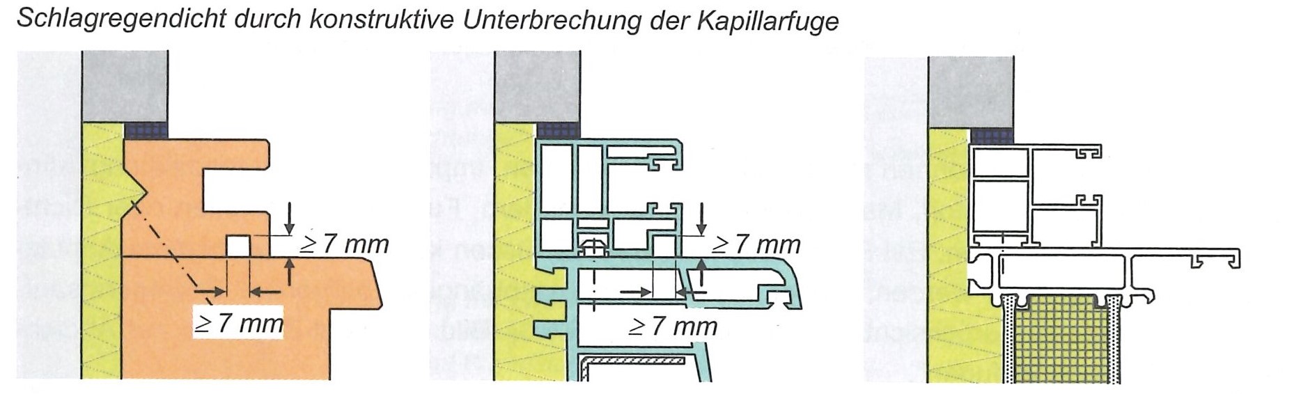

    Ja die Schnittstelle mit der Treibregenablaufnut in der Fuge zwischen Blendrahmen und Rollladenschiene funzt nmur, wenn die Schnittstelle unten auch einen Ablauf zulässt. Mit Natursteinfensterbank ist das nicht möglich, mit einer regendichten Alufensterbank schon, wenn die Abwässerungsnut vor dem Bordprofil endet.
    ...aber das sind fachliche Details für die profi(l)s :bierchen:

    Befestigungsnut mit Schraubnippeln unterbricht die Kapillarfuge nicht! Die Schraubnippel sind eine "Brücke" über die Befestigungsnut für das Wasser...
    Scharfkantige Nut mindestens 7 x 7mm unterbricht Kapillarfuge (Wassertransport)... die Lösung wird in der Neusten Gemeinsamen Verbände Richtlinie Anschlüsse an Fenster und Rollläden... Ausgabe 2021 nicht erwähnt! weil....zu kompliziert zu verstehen (?)
    Funktioniert auch bei Steinfensterbank wenn man es richtig macht...

    @profil ja unter dem Mittelpfosten ist das Profil offen.
    Da dichtstoffe eine Wartungsfuge darstellen, wer erneuert diese dann immer?
    @BaUT das Detail zeigt eine etwas anderen Schnitt. Unsere Rollladenschiene sitzt vor dem Mauerwerk in der Dämmebene vom WDVS. Oder wäre das egal?

    Bei Alu ist es nicht so selten das Profile offen sind das kann richtig und das kann falsch sein... gute Haustürsystemgeber/Hersteller/Lieferanten haben Anschluss Detail Zeichnungen, Prüfungen, Prüfberichte ,CE..., Montageanleitungen.... ich habe (immer noch) keine Ahnung was bei euch verbaut ist/wird/werden soll.
