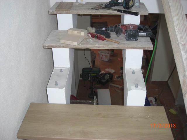

    Sorry, aber irgendwie kannst oder willst Du die vielen Beiträge hier nicht verstehen!
    Was der abgeliefert hat, ist Murks! Wie er das sieht, interessiert erstmal keinen!
    Damit Du das aber durchsetzen und in der zweiten Runde egal mit wem vernünftig hinbekommst, brauchst Du jemanden, der deutlich mehr Ahnung von der Sache hat als Du und Deine bessere Hälfte!
    Sonst kommt der oder ein anderer, pfuscht etwas langlebiger und in 5,1 Jahren - unmittelbar nach Ablauf der Gewähr - bist Du wieder dabei, Deine Treppe zu machen!

    Na also geht doch :28: Der Kollege der die Sache angeschaut hat hat dem Pfuscher das Holz verkauft und montiert selber, hat aber ansonsten nichts mit dem zu tun. Jedoch bringt es mir nichts wenn der die Stufen fachmännisch wie es sich gehört montiert, da die Stufen an sich durch die Stöpsel verunstaltet sind. Auf das möchte ich hinaus. ISt es möglich neue Stufen, und zwar nicht auf meine Kosten, durchzusetzen.
    Soll ich mich deiner Meinung nach an einen Gutachter oder Anwalt wenden?

    Da sie vorab der verstöpselung zustimmten, werden sie hierbei wenig Erfolg haben.

    Die Zustimmung erfolgte durch eine falsche Darstellung der Tatsachen.

    Das zu würdigen, dürfte dann aber Sache des Richters sein...
    Dummerweise liegt das Prozeßrisiko bei Dir.

    Ich mach einen Beratungstermin beim Anwalt aus, mal sehen was der spricht. Ist zwar nicht ganz kostenlos aber das ist es mir Wert.

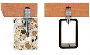

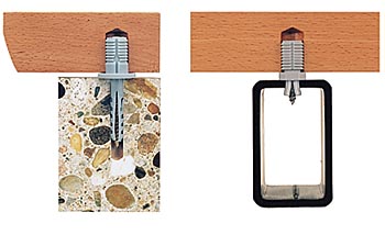

    Treppen Dübel
    Ich hab die "Fischer tbb dübel" genommen, kosten zwar ein paar Euro sind aber vom verarbeiten her super hält bomben fest.
    Würde ich jederzeit wieder nehmen.
