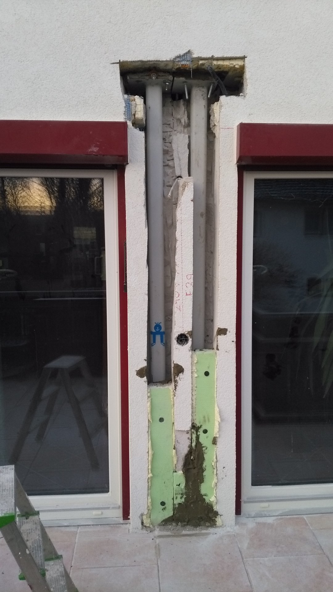

    Ich habe 2008 (Oktober bis November) ein Reiheneckhaus bauen lassen. Dafür wurden 36 cm dicke Porenbetonsteine eines grossen deutschen Herstellers verwendet. Ich kenne den Hersteller, aus rechtlichen Gründen möchte ich den (momentan) nicht nennen.
    Ich habe ein ganz normales Haus: Keller ist aus Beton, die Wand zum Nachbarn aus Kalksandstein. Dann zwei Geschosse und ein ausgebautes Dachgeschoss.
    Überwacht wurde der Rohbau in den verschiedenen Stadien von einem Gutachter des "Verband privater Bauherren".
    Jahrelang war alles ok, von kleineren Setzungsrissen mal abgesehen.

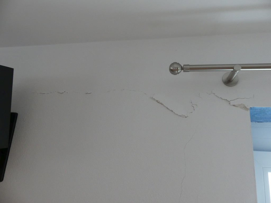

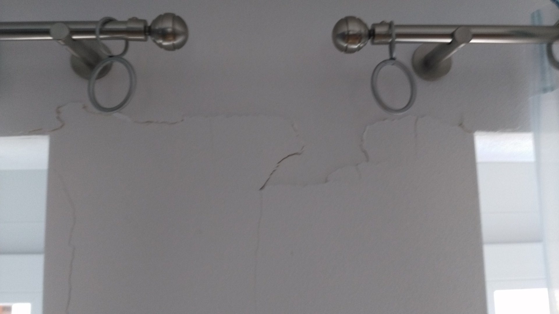

    Dann fing es vor ca. 2 Jahren an, im EG zeigten sich Risse. Zuerst nur an der mittigen Säule zum Balkon hin. Dann auch an der Längsseite. Natürlich immer an den oberen Ecken der Fenster, also den am stärksten belasteten Bereichen.
    Da die Risse nur innen waren haben wir dies als Setzungsrisse abgetan...warten bis es sich beruhigt um dann den Innenputz auszubessern.
    Nach einigen Monaten waren auch 2 Bereiche von jeweils 1/2 qm vom Innenputz lose (von der wand abgelöst).
    Aussen waren aber weder Risse noch lose Bereiche .

    Also ging es los: Gutachter verständigt. Wandprobe entnommen. Resultat bestätigte:
    Auch bei unserem Haus wurden mangelhafte Porenbetonsteine verbaut. Die Druckfestigkeitsprüfung ergab durchschnittlich nur noch 1,5 Nm pro mm², gefordert werden 2,6 Nm/ mm².
    So wie es aussieht, wurden von dieser Firma über mind. 3 Jahre hinweg mangelhafte Porenbetonsteine verkauft. Diese reagieren im Laufe der Jahre mit der Aussenluft ( Co und CO2 ) und werden immer schwächer, bis die Wände so geschwächt sind, dass Risse entstehen.

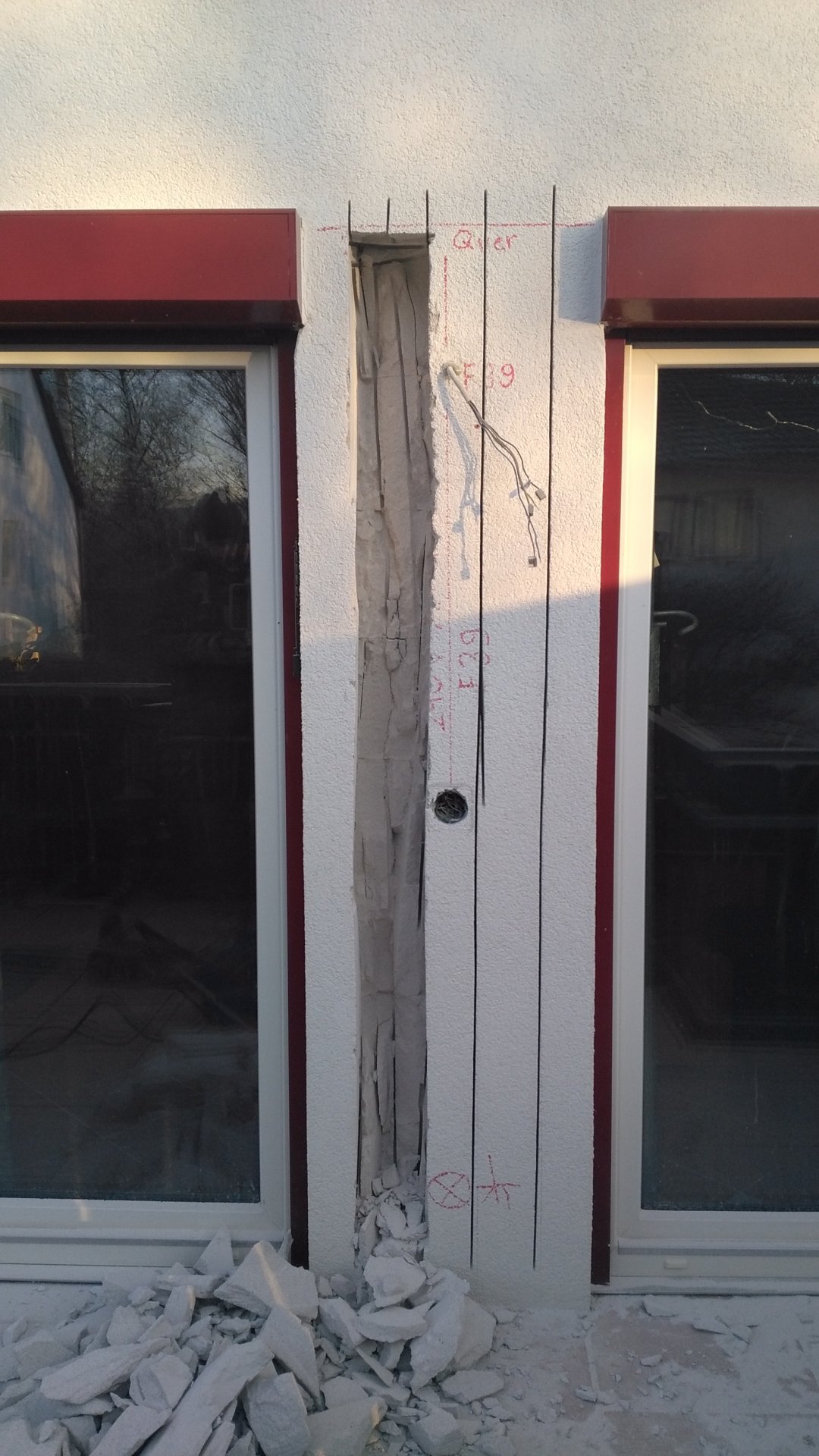

    Ein Statiker berechnete Stahlstützen, die im EG einen Teil des Gewichtes abfangen müssen. Die Stahlstützen wurden von aussen in die Wände gesetzt.

    Risse an den Auflagen der Rollladenkasten, große Putzablösungen im Innenbereich in Höhe der ersten Steinreihe auf ca. 24 mtr. Länge
    Aussen große Flächen wo der Putz hohl und abgelöst klingt, bis ca zur dritten Steinreihe hoch.
