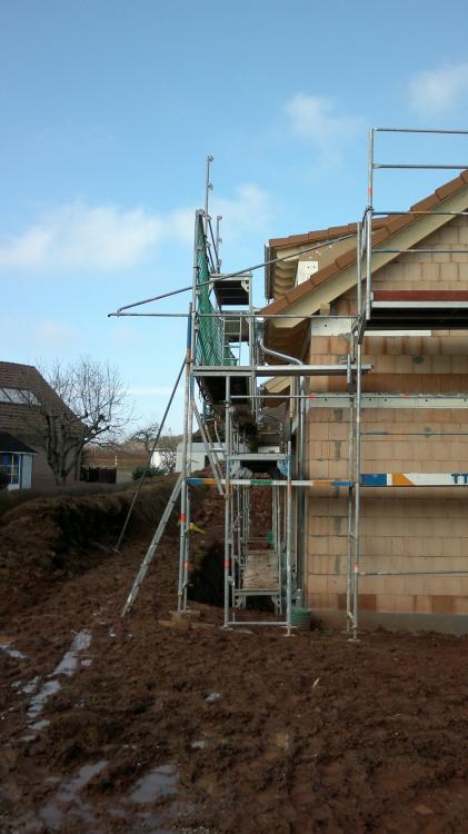

    Dachneigung laut Plan: 35°, Gaubendach 12°. Hierzu noch ein Bild:

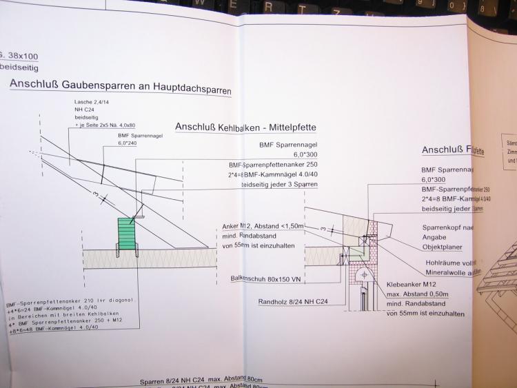

    Dann bin ich noch die Antwort auf die Frage schuldig, "ob das so in der Statik drin ist." Ich muss gestehen: Ich weiß es nicht sicher. Aber wenn ich die Zeichnung richtig lese, sollte der Zimmermann das entsprechend der Zeichnung gemacht haben, oder? Ich sehe in der Statik an der Stelle auch nur einen Nagel. Beantwortet das Bild auch die Frage hinsichtlich "Gewürge"?

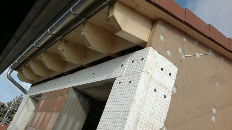

    Was die Dämmung angeht hier ein Bild von Außen:

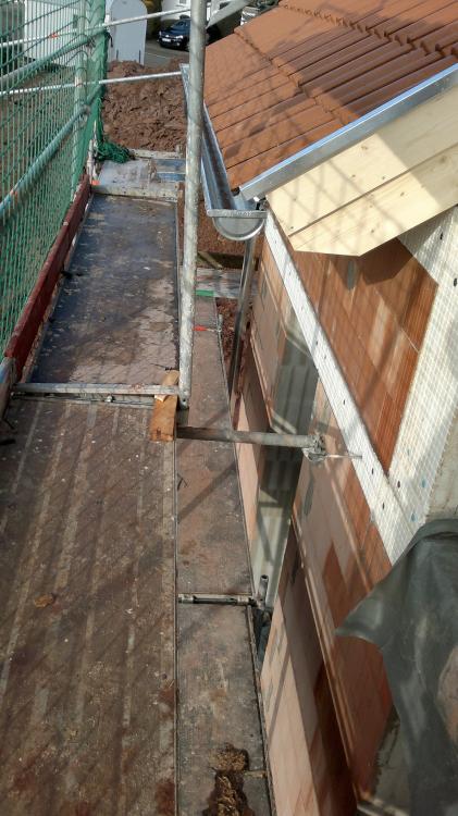

    Kann noch jemand etwas zum Überstand der Dachsteine über die Dachrinne sagen? Das ist etwas viel Überstand, oder?

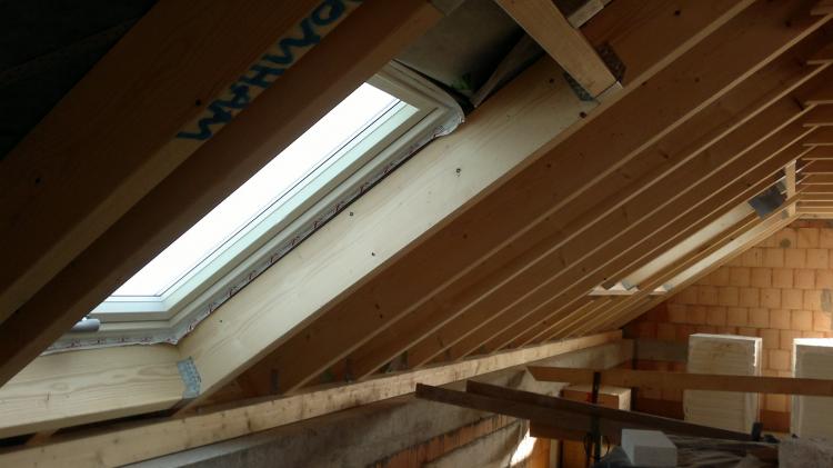

    Mit den Dachfenstern ist auch etwas Komisches passiert:
    Den Anhang 49059 betrachten
    Das linke sitzt extrem weit unten, aber man kann wenigstens rausschauen. Die beiden rechten sitzen so weit oben, dass ich sie zwar aufmachen kann, dann aber nicht mehr rankomme zum Zumachen. Mit Schrecken habe ich festgestellt, dass alle Fenster so weit oben sitzen müssen. Dachte der Planer, dass ich ein Riese bin? :confused:
    Das ist auch wieder ein Punkt, wo ich geschlafen habe: Meine Frau wollte DFF, die man auch oben öffnen kann und "umdrehen" kann, so dass man die äußere Scheibe von innen putzen kann. Der GÜ meinte, dass es nur noch solche Fenster gibt und er niemals andere einbauen würde. Offensichtlich hat er irgend wo doch noch andere Fenster gefunden und schriftlich habe ich das nicht. Gibt es keine Ehrenmänner mehr, die sich an das gesprochene Wort halten?

    Denk dran, das du noch locker 12 - 15 cm Bodenaufbau bekommst, im Rohbau sehen Fenster immer sehr hoch aus...
    Miss bitte mal Unterkante Fenster/Oberkante Fenster und sag die Höhe von deinem Bodenaufbau

    Die Laschen fehlen :hammer:
    Aber in der Statik steht auch nur was von Nadelholz.... :D

    Zur Rinne: Steine stehen zwar relativ weit rein und die Rinne hängt für meinen Geschmack auch ziemlich tief aber ob das so sein muss kann doch hier keiner Beantworten. Was bringt es dir TS, wenn ich jetzt sage "joa Steine sind viel zu tief in der Rinne", wenn am Ende genau die Zentimeter benötigt worden um die Eindeckung auf die Sparrenlänge anzupassen? Schuld des Verarbeiters? Nö, eher Planungsfehler, weil im Vorwege man zu doof gewesen is das Sparrenlängstmaß auf die Eindeckung abzustimmen.

    Zur Gaube: Auch hier, du moserst über eine Baumkante, dass hier Betonsteine in 12 GRAD gelegt werden ist absolut nebensächlich. Jeder halbwegs talentierte DD würde sich dabei an den Kopp langen. Lag ich ja mit meiner Vermutung richtig, wenn ich noch mal vermuten wollen würde käme ich vermutlich zum Schluss das hier kein Wasser dichtes Unterdach verbaut wurde. DAS würde das Dämmen der Gaube etwas verkomplizieren, beziehungsweise hätte das einen gewissen Aufbau der Gaubenwangen nachsich gezogen. Stichwort Querzug.

    Was die 12Grad angeht: Ich habe damals explizit nachgefragt, ob 12GRAD bei Betondachsteinen gehen, weil ich irgend wo mal gelesen hatte, dass es da Mindestwinkel gibt. Die Info war, dass das geht. Dass man dabei dann einen besonderen Unterbau braucht, wusste ich nicht und ich weiß auch nicht, ob der vorhanden ist. Werde ich aber nachschauen. Kannst Du mir sagen, was ich da genau finden müsste? Schweißbahnen statt der Unterspannbahn, wenn's wasserdicht wäre, oder? Worauf muss ich achten, wenn das nicht wasserdicht ausgeführt wurde? Querzug kenne ich zwar, aber mir ist nicht klar, woran gezogen wird und welches Maß dadurch verringert wird, und was das mit den Gaubenwangen zu tun hat.

    Hi,
    Ich bin froh, über jeden Punkt, bei dem mir ein Fachmann sagt, dass alles in Ordnung ist!
    Nochmal zurück zu den fehlenden Laschen (Anbindung Gaubensparren an Hauptdachsparren): Ich Habe mir den Plan angesehen, der vom Abbundzentrum kam: Es gibt dort mehrere Unterschiede zu den Statikplänen. Unter anderem sind in den Plänen des Abbund-Zentrums die fehlenden Laschen nicht eingezeichnet.
    Ich habe den Zimmermann wegen der fehlenden Laschen angesprochen und er meinte, dass er nicht weiß, was da fehlen sollte. Er hat nur die Pläne des Abbundzentrums und dort sind die Laschen nicht drin.
    Geht bei einem Dach der Plan des Abbundzentrums vor den Statikplänen? Ich meine: Im Moment könnte man die Laschen noch leicht anbringen, falls nötig.

    Statik geht vor Abbundplan.
    Der Abbundplan richtet sich normal nach dem, was der Statikus ausrechnet und vorgibt

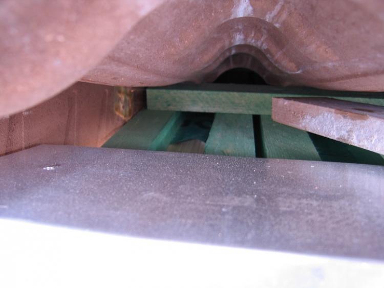

    Ähm ja... Falsche Latten, nicht mal im Ansatz ein wasserdichtes Unterdach - wat soll man sagen? Bleibt wohl nur ein Mal neu über, wenn die Dachneigung wirklich nur 12° beträgt. Der Schnitzer ist schon seit der Planung bekannt und muss nicht mal gesehen/produziert werden. Dafür reicht ein ausreichend umfangreicher Blick in Vertrag und Planungsunterlagen. Würde mich nicht wundern, wenn mit Erbringen des wasserdichten Unterdaches ein bauphysikalischer Nachweis erforderlich wird.

    zuerst liefere ich noch Daten zu den Dachfenstern, die ich bisher nicht geliefert habe, die aber erfragt wurden:
    Fenster 1: Abstand Unterkante bis Rohfußboden: 1,50cm, Abstand Oberkante bis Rohfußboden: 2,25cm
    Fenster 2 und 3: Abstand Unterkante bis Rohfußboden: 1,97cm, Abstand Oberkante bis Rohfußboden: 2,60cm
    zu Kalle: Was ist denn an den Latten falsch? Meinst Du "trapezförmig" wegen "Nagel am höchsten Punkt" oder etwas anderes? Ich meine, einer, der nicht weiß, dass das Unterdach wasserdicht sein sollte, wird auch keine trapezförmigen Latten nehmen. Oder ist noch wo anders der Hund begraben?

    Zu den Fenstern: Bis auf das 3te wohl alle im Standard. Warum dass 3te nun zirka 40 cm höher liegt musst du uns erklären. Klingt für mich nach einer Lattenbreite mehr, die muss ja vermutlich n Grund haben.
    Es gehören kein behandeltest Holz mehr auf das Dach. Nur dann, wenn nachweislich der Holzschutz erforderlich ist. Das ist nur dann der Fall, wenn mit Aufweichung des Holzes zu rechnen ist. Hat was mit Holzzerstörenden Insekten (die mögen feuchtes Holz) und Pilzen zu tun. Da aber unter einer Eindeckung keine Auffeuchtung geschehen sollte und die Zeit wo die Latten "nackt" liegen zu vernachlässigen ist braucht es keinen chemischen Holzschutz. Steht denke ich mal in der DIN 68800 oder im Umweltschutzgesetz.
    Trapezförmig müssen sie eh sein, wegen dem wasserdichten Unterdach. Der Querschnitt dürfte auch nicht passen, was man da als Konterlatte erkennen kann. Vollschalung wird vermutlich auch fehlen - aber wasserdicht ist halt wasserdicht da gibet eigentlich nur eine Definition von. Siehe Regelwerk der DD - Durchbrüche gehören ebenso wasserdicht angeschlossen.
