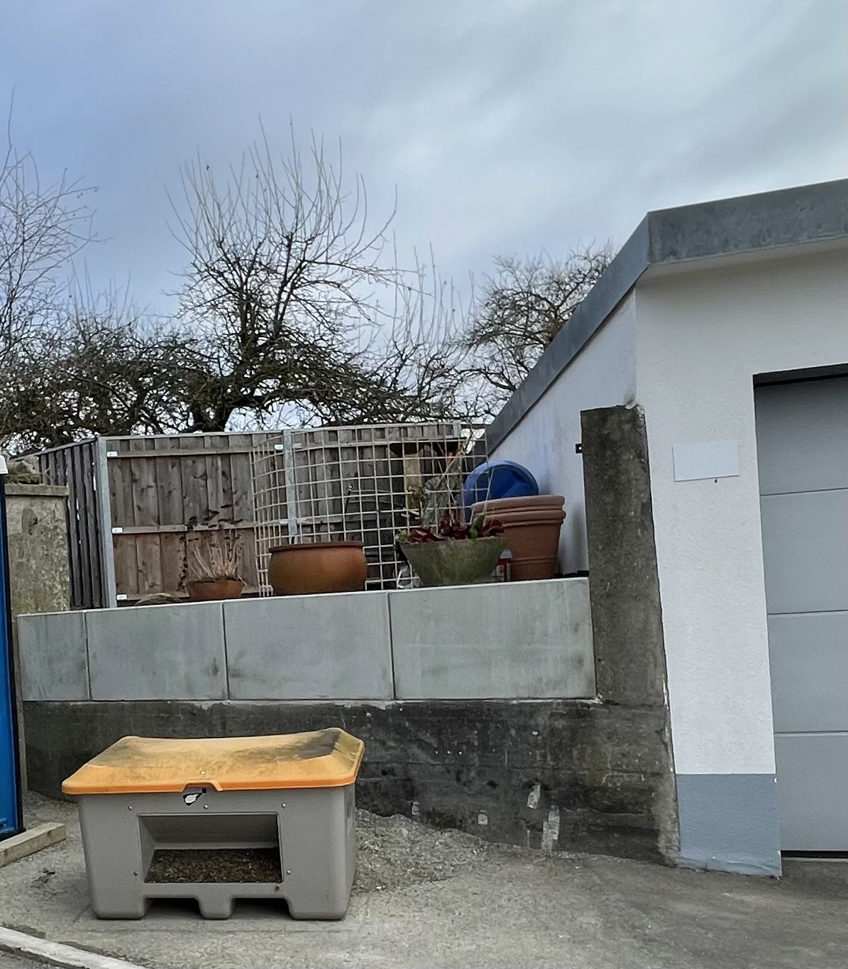

    Hallo Gemeinde,

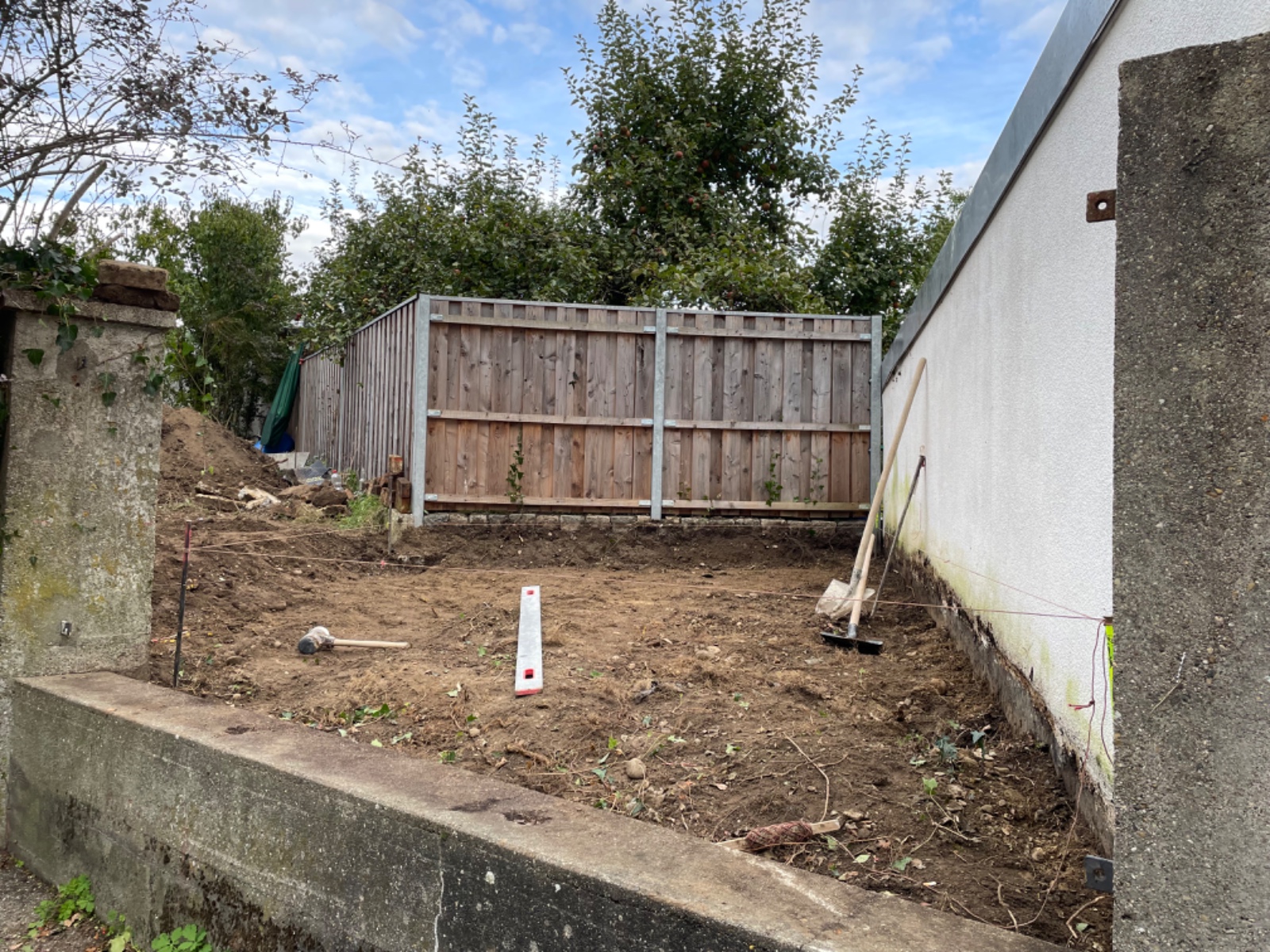

    wir haben unseren Garten aufgeschüttet um ein Böschung zu beseitigen und um dadurch einen gepflasterten Platz für eine Hütte zu schaffen. Siehe anhängende Fotos „Vorher“ und „Nachher“.
    Der Hang wurde nach vorne durch 50 cm hohe L-Steine gesichert. An der Seite ist die Wand der Garage des Nachbarn zu sehen. Dort wurde auch aufgeschüttet. Im „Vorher“ Bild ist die Richtschnur zu sehen. Aufgeschüttet und gepflastert wurde bis zur Oberkante der Richtschnur. Hinten also gar nicht und vorne ca. 45 cm.
    Die Baumaßnahme war mit dem Nachbarn mündlich abgestimmt. Im Nachhinein hat der Nachbar nun die wohl nicht ganz unberechtigte Sorge, dass die gemauerte Wand der Garage Risse bekommen könnte. Daran hatte vorher leider niemand gedacht und nun muss nachgearbeitet werden.
    Frage: Hätte hier nicht das beauftragte Bauunternehmen daran denken müssen? Inwieweit ist das beauftragte Bauunternehmen nun für die zusätzlichen Kosten haftbar?

    Wer hat denn die Planung gemacht? Was wurde wie genau beauftragt? Bauwerksabdichtung ebenfalls nicht erfolgt?

    Wir haben mit dem Bauunternehmer (und dem Nachbarn) die Maßnahme abgesprochen. Eine darüberhinaus gehende Planung gab es nicht. Zur Abdichtung wurde Noppenfolie verbaut. Außerdem hat das Pflaster ein leichtes Gefälle, so dass das Wasser von der Wand weg läuft.

    Alleine schon dafür, dass keine Abdichtung gemacht wurde (Noppenfolie hilft genau nix), würde ich euch alles wieder aufmachen lassen. Das geht gar nicht.
    Spätestens, wenn du Wand durchnässt ist, gibt es Stress.
    Teilt euch die Kosten (Du und Bauunternehmen). Keine Ahnung, wie es rechtlich ausgeht, wenn Du als Auftraggeber Murks in Auftrag gibst und das Unternehmen das auch noch umsetzt.

    Der Nachbar muss es nicht wissen oder erkennen. Er gibt seine Zustimmung und erwartet eine fachgerechte Arbeit, so dass an seiner Wand kein Schaden auftritt. Weder statisch noch hinsichtlich Feuchtigkeit.
    Dem kann ich nicht widersprechen.

    Hallo Nordanney, wir haben uns inzwischen dazu entschlossen das Ganze wirklich wieder auf zu machen um an der Seite der Garage L-Steine zu verlegen. Nur verstehe ich deine Bedenken wegen der Noppenfolie nicht. Was wäre hier eine gute Lösung?

    Die Noppenbahn dichtet selbst nicht ab sondern dient dem Schutz der Abdichtung vor mechanischer Beschädigung.

    Eine Noppenfolie bedeutet Schutz vor mechanischer Beschädigung. Eine Noppenfolie ist kein Abdichtung gegen Feuchtigkeit.

    Eine übliche Abdichtung gegen Feuchtigkeit. Reaktivabdichtung, Bitumendickbeschichtung,...

    Ich denke aber, dass die Noppenfolie zumindest auch eine Art Drainage ist, um Staunässe an der Wand zu verhindern. Auch ist es so, dass der Nachbar die Garage vor ca. 60 Jahren an „unseren“ Hang gebaut hat, ohne zusätzliche Abdichtungsanstriche. Die Garage ist ja bisher seitlich und hinten schon in der Erde… Nun macht es ja keinen Sinne, das relativ kleine Stück was nun oben zusätzlich angefüllt wird abzudichten, oder? Zudem ist der Bereich, wo angefüllt ist, ja verputzt.

    Mach, was Du möchtest. Aber Noppenfolie ist und bleibt absolut kein Schutz gegen Feuchtigkeit. Und was der Nachbar bisher gemacht hat oder nicht, ist auch irrelevant. DEINE Arbeit muss korrekt sein. Und wenn durch Dein Anschütten ein Schaden entsteht, bezahlst Du ihn (falls nichts passiert, ist natürlich alles gut).
    P.S. Putz oder nicht ist auch egal. DU musst Dich drum kümmern, dass alles korrekt gemacht wird. Und wenn es bedeutet, dass Du Geld ausgeben musst, dann ist es so.

    Jetzt wird das wieder aufgemacht, um es zu korrigieren. Da macht man es doch bitte auch richtig. Bei der überschaubaren Fläche wäre das am falschen Ende gespart.
