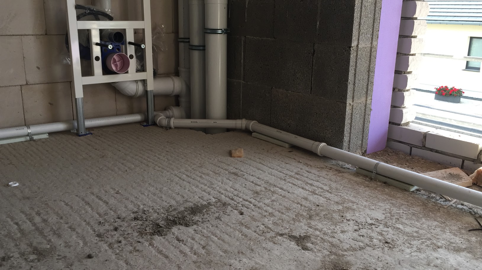

    Was haltet ihr von dieser Verlegung?
    Ist sicher nicht die Baunorm.

    wenn die 2% Gefälle passen, wo soll das Problem sein ?

    das Lochband überträgt den Schall

    1.fehlt der Putz oder zumindest der Glattstrich hinter den Rohren des AW
    2.was auch immer dirt genommen wurde zur Höhenjustage ist murks
    3.je nach Fußböden Aufbau - wie ist die Deckung des Estrichs bzw wieviel cm wird das Rohr noch von Dämmung oder Systemplatte überdeckt
    4.dein Knoten scheint 90° geführt zu sein....
    5.so wie das jetzt befestigt ist, gibt das gute Schall Übertragung auf deine Decke etc
    6.nach dem Rohrquerschnitt zu urteilen handelt es sich um Mehrgeschossbau, deine horizontalen Rohre die in andere Geschosse führen müssen mit Schallschutz und dann entsprechend mit Brandschutzmanschetten oder Verguss versehen werden, der DD /BD-so wie das jetzt ausgeführt ist eher fraglich, dies sauber hinzubekommen.

    es handelt sich um ein Zweifamilienhaus. Die Andern zwei Rohre sind die Abgasanlagen der Heizungen. Eigentlich sollte das verkoffert werden .
    Die Estrichhöhe beträgt 15cm.

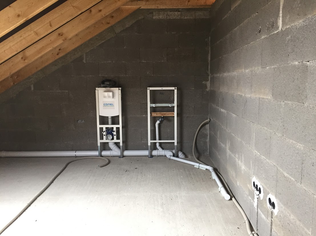

    Muss der Raum vorher verputzt werden, bevor die WC Montageblöcke gesetzt werden?

    Alle Außenwände müssen verputzt werden, damit das Haus auch dicht ist.
    Wie @SIL schon geschrieben hat, muss mindestens ein Fugenglattstrich erfolgen.
    Darum nochmal weg mit den Rohren oder kleine Kinderhände schmieren dahinter zu.
    Die Befestigung auf dem Boden ist Müll, wahrscheinlich kommt er aber mit der Rohschelle zu hoch.
    Wenn das eine Decke zum Nachbarn ist, fehlt hier im Durchbruch noch komplett der Brandschutz.
    Ist das Rohr links vom WC die Entlüftungsleitung? Kann er da nicht erstmal hochgehen, damit da nicht immer die Scheixxxxxe drin steht?

    Dafür gäbs ja Brandschutzschaum oder ?
    Ist es eigentlich heute Pflicht Schallschutzrohre usw zu verbauen ? Bis auf die gummierten Rohrschellen habe ich z.B. in Baumärkten bei HT Rohren noch nie irgendwas in die Richtung gesehen.

    Dann nenn mir da mal ein bauaufsichtlich zugelassenes Produkt bitte. Ich lerne ja gerne dazu.

    Sollte man als Architekt wissen, Kabelschott mit Schaum, aber Rohrleitungen nur in Kombi mit mind indu. Band oder Rolle, es gab vor Jahren eine Zulassung auch für Rohre allerdings war dies ein mehrfaches Schaum System und sehr eingeschränkt in der Zulassung.
