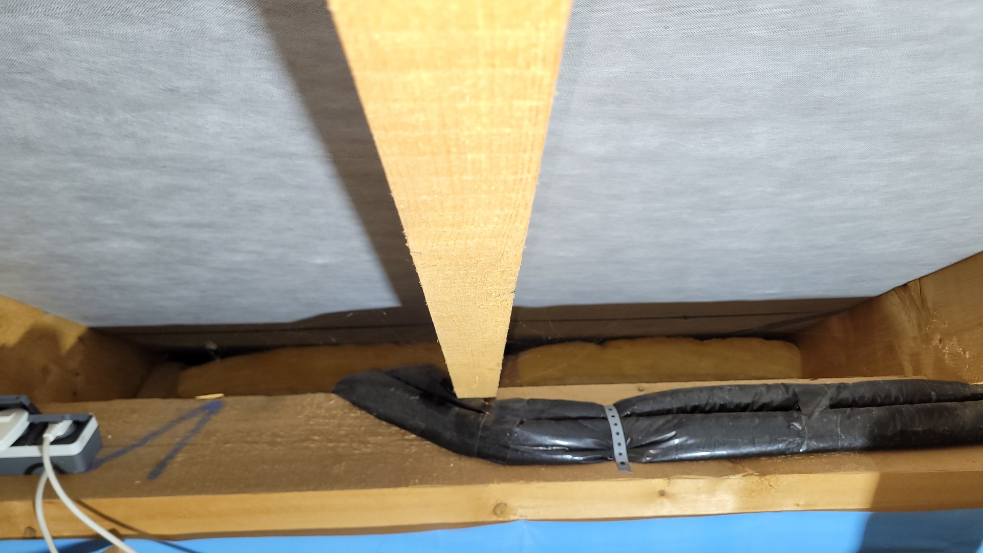

    Moin!
    Auch nach stundenlangem suchen (und Kontaktaufnahme mit den ehemaligen Bauträger) finde ich für das folgende Problem keine Lösung. Vielleicht hat hier jemand eine Idee:
    Spitzbodenausbau, durch die Dampfbremse müssen (ja leider.. ) die innen laufenden ummantelten Rohre von der Solarthermie geführt werden da diese über die Fußpfette nach außen unten zur Therme geführt sind- und das logischerweise luftdicht...
    Weiß jemand von einer Manschette oder hat eine andere Lösung parat?

    Hi, danke für die Antwort. Ganz so einfach ist es leider nicht, vielleicht hätte ich gleich mal ein Foto machen sollen. Hab jetzt eins hochgeladen.... Manschette ginge nur wenn man die Rohre entwässert, Mantel ab macht und umlegt. Vielleicht geht das irgendwie noch einfacher? Irgendeine Dichtmasse zum Spritzen o.ä.?
    Schönen Feiertag!

    Und wo genau soll die Durchtrittstelle durch die Dampfbremse sein?

    Ich möchte mangels Alternative die Dampfbremse gern an der Fußpfette dachseitig hinter den Rohren verkleben, der Durchlass wäre also direkt neben dem Sparren dort wo die Rohre in Richtung Unterspannbahn rausgegührt sind...
