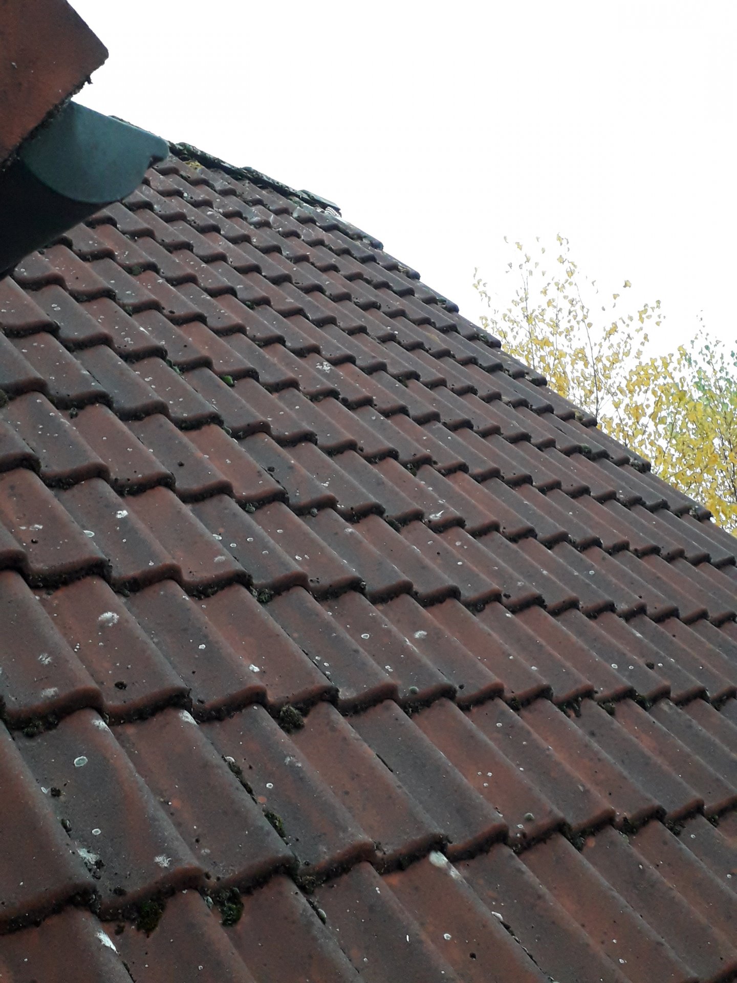

    wir sind vor 1 Jahr in ein Haus BJ 1995 gezogen und uns ist vor 2 Monaten das erste Mal ein Marder im Dach aufgefallen. Letzte Woche war ein Kammerjäger da und hat 2 mögliche Eintrittslöcher gefunden. Ein davon sieht man auf dem Bild ( konnte es leider nicht besser fotografieren) es ist der letzte Firstziegel, wo auf beiden Seiten schon das komplette Firstband fehlt und man einen recht großen Spalt sieht. Der Kammerjäger hat nun das Vergrämungsmittel aufgebracht, meinte wir müssen warten bis der Marder noch 1x wiederkommt und danach die Löcher schließen, dann den Dachdecker holen. Da der Marder unser Haus Gott sei dank wohl nur als Schlafplatz nutzt und jetzt schon 4 Wochen nicht da war, kann sich das ganze noch etwas hinziehen. Er meint, das am Ziegel kann solange offen bleiben, da es nicht reinregnet. Ich mach mir nun aber natürlich trotzdem Gedanken, dass es mir , gerade bei Sturm, Wasser reindrückt... Kann das sein? Sollte ich doch besser vorher den Dachdecker holen ? Eventuell hat der Marder ja auch die Unterspannbahn zerstört...
    Danke und Vg

    Ich würde die Löcher zeitnah verschließen.

    Zeitnah verschließen und vor allem den möglichen Zugang an der Gaube, Schnittstelle Gaubendach zu Hauptdach im Bereich am oberen Ende der Seitenkehle, überprüfen.
    Danach beten, dass das hilft. Völlig mardersicher oder waschbärsicher ist es nur mit einer vollflächigen Schalung / Dämmung auf den Sparren.
    Theoretisch kommt der Marder an jeder Stelle an den Traufen unter die Dachziegel und somit in das Dach.
