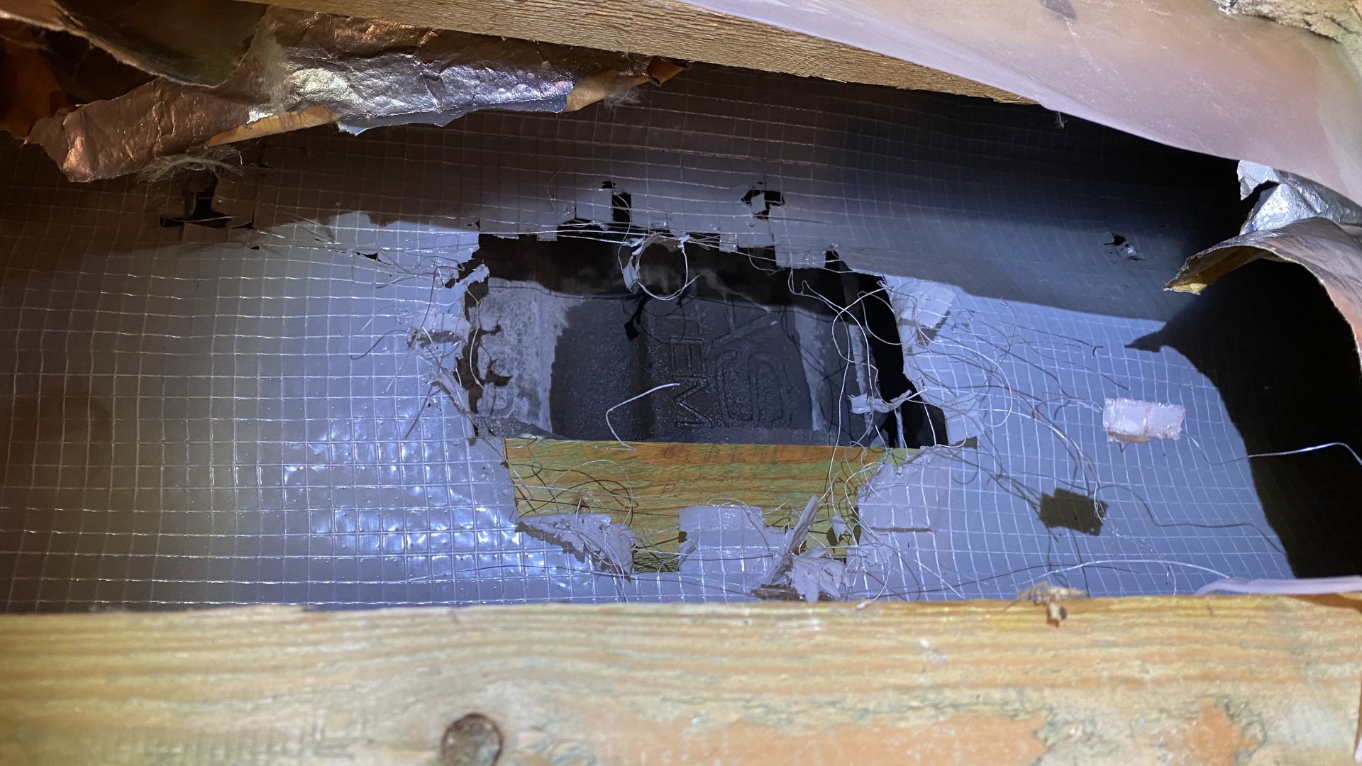

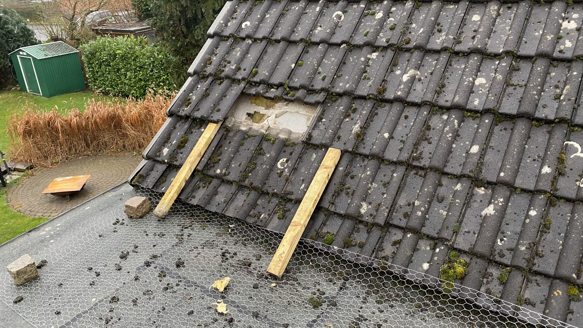

    wir haben seit letztem Winter einen Marder zwischen Dachziegel und Innenverkleidung. Soll heißen, dass er Dachspannbahnen zerstört hat und auch die Dämmung ist futsch.
    Nun eine einfache Frage: Kann man die Dachspannbahnen flicken oder muss die komplett ausgetauscht werden? Ich hab zwischen den Balken ca. 40cm im Durchmesser Löcher festgestellt… nicht überall… denke 30% ist betroffen. Dämmung würde ich von Innen austauschen… neue Dampfbremsfolie… gipskarton und fertig… Wenn ja wie flicken? kann man einfach n Flicken drüberkleben? Also von außen natürlich… Zum Glück ist nur der Anbau betroffen. Die Dachfläche beträgt ca. 55qm. Dach ist von 1991

  2. #2 Carsten2208, 04.01.2022
    Carsten2208
    Carsten2208
    22.12.2021
    Hier noch ein paar Bilder

    Meine Spannbahn, von 1980 ist auch ohne Marder großflächig durch Wärme zerstört. Es war eben damals eine bescheidene Qualität.
    Würde ich das sanieren, müßten alle Ziegel plus Lattung herunter. Die intakten Ziegel wirft der Dachdecker in den Container und bringt sie zur Deponie.
    Flugschnee haben wir heute nicht mehr, also ist das Dach auch ohne diese Spannbahn ausreichend dicht.
    Das alles (300 m²) zu erneuern ist mir einfach zu teuer!
    Erst wenn ich eine zusätzliche Dämmung auf den Sparren machen würde, wird da etwas geändert.
