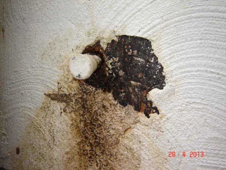

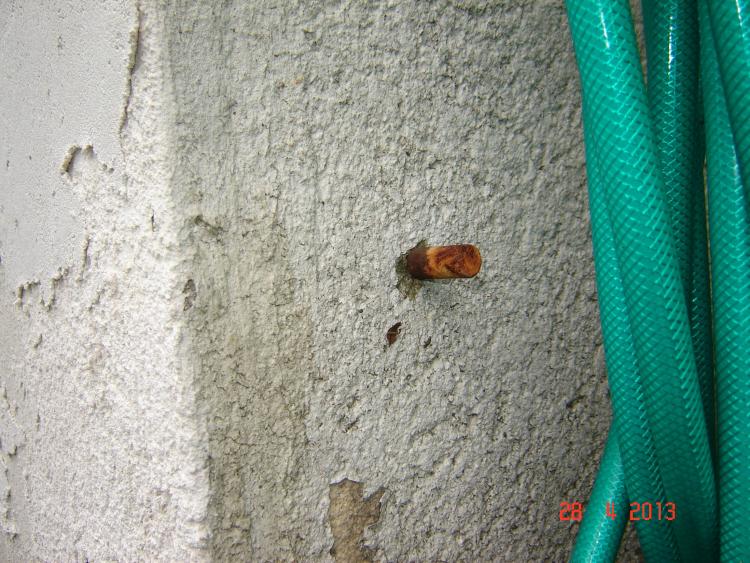

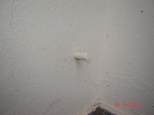

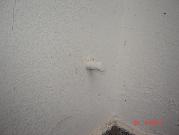

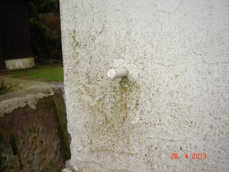

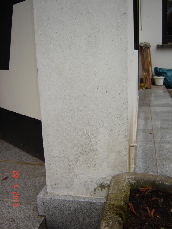

    wir haben letztes Jahr ein Haus gekauft Baujahr 1996, Flachdach.
    Rund um das Haus sind an verschiedenen Ecken Makierungen an der Wand.
    Eines dieser Bolzen löst sich langsam aber sicher von der Außenwand.
    Was sind das für Teile und welche Bedeutung haben (hatten) diese?
    Kann ich dies Makierungen ohne weiteres entfernen?

    ich hätte jetzt bald auf zuganker getippt , welche die bude zusammenhalten ......... da wäre entfernen fatal .

    Das könnten wirklich Zuganker sein, das Haus steht in einem alten Grubengebiet also macht es Sinn.
    Aber was für einen Sinn macht es wenn er wie hier auf dem Bild platziert ist?

    Möglicherweise sind's auch einfach nur Vermessungspunkte.

    Vermessungspunkte für Bergsenkungen. Hat im Ruhrgebiet fast jedes Haus da wo es runterging, darüber wurde/wird die Schieflage eingemessen und dann entsprechend finanziell entschädigt (oder auch nicht).

    Es handelt sich mit hoher Wahrscheinlichkeit nicht um Zuganker, sondern um Marken um am Gebäude Lageänderungen zuverlässig messen zu können, siehe Beitrag vom Tanzbär.

    messmarken, frag den alteigentümer, ober dir den veranlasser - vermessungsbüro - benennen kann. da kannst du dann nachfragen, ob die messbolzen noch benötigt werden oder du hast alle diese daten beim verkauf offen gelegt bekommen.

    Diese sahen anfangs, also um 1900, nur anders aus und waren meist rot markiert.
    Habe noch Meßprotokolle aus verschiedenen Messungen, bezogen auf einen Messpunkt an einem Bahnhof in Witten/ Ruhr, der wiederum eine Referenz zum damaligen NN - Punkt von Antwerpen darstellte.
