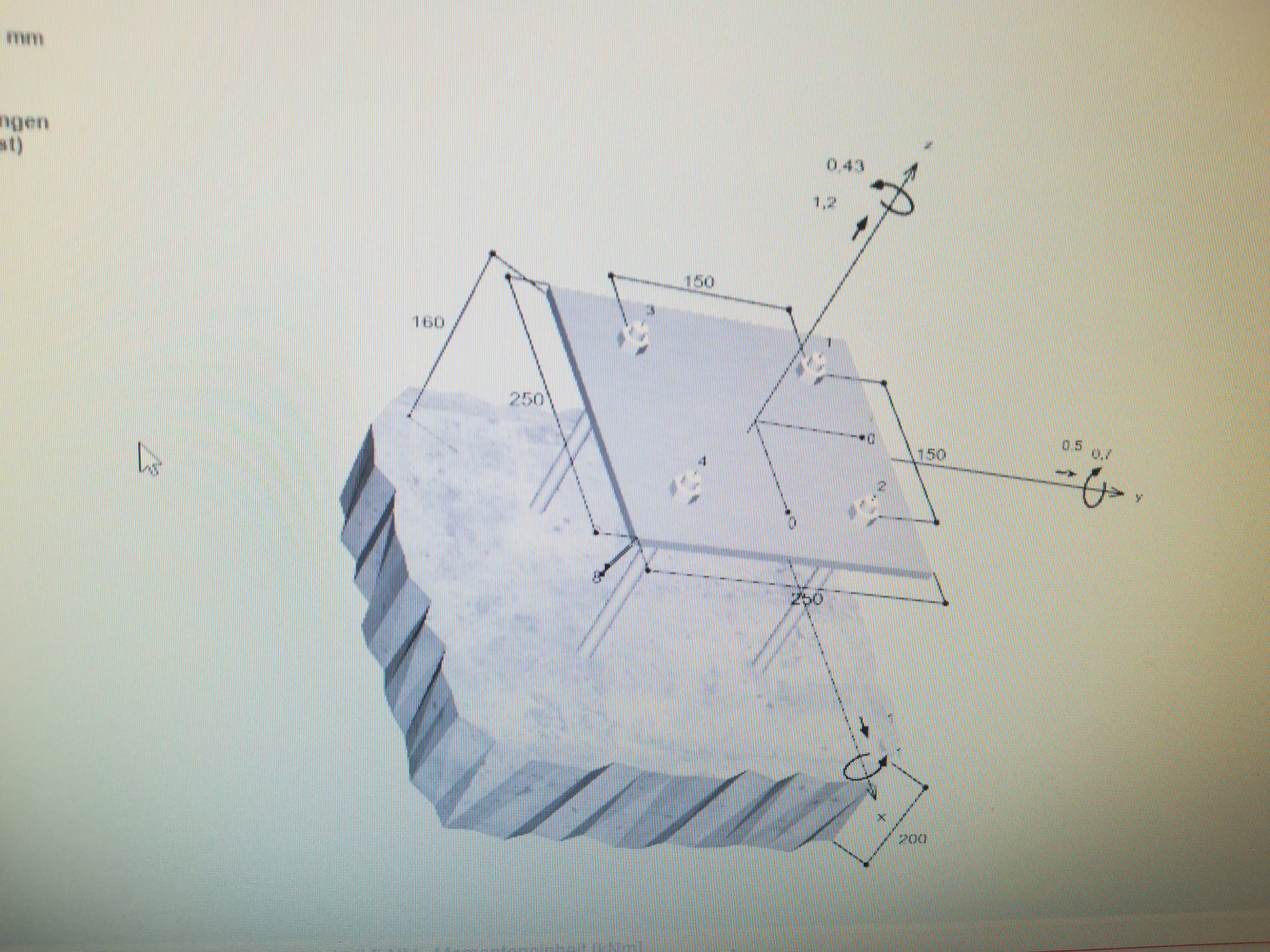

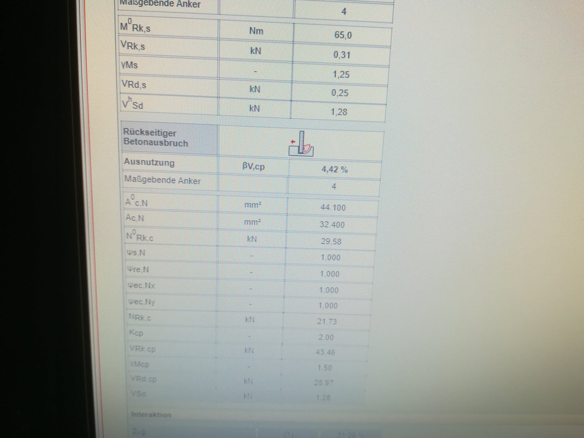

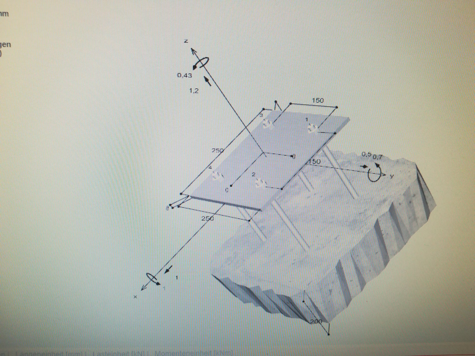

    Das Kos Naja, also wer der Ansicht ist das bei dieser Montage nur Zug maßgeblich ist .... anbei eine kleine Systemskizze, wie ich bemerkt habe liegt das Problem in der Exzentrität mit 160 mm Abstand zur Wand, da ich nun keine genauen Angaben zur Platte und verwendeten Material habe, wurde geschätzt auf symmetrischen Aufbau und vorab mit FIS RM 100 mm Klebeanker, in der Essenz liegt der einzelne 4er Anschluss M12 bei einer Auslastung von fast 400% bei den geschätzten Angaben (gesamte Konstruktion) , die in der Zulassung aufgeführten Werte und im Berechnungstool setzen kraftschlüssigen und vollen Ringspaltverschluss voraus, dem ist hier ja nicht so, eigentlich ist das auch nachvollziehbar den @1958kos wir können das mal praktisch probieren, ich verklebe einen M12 mit 4 cm, danach Konter ich bei 160 mm ausstehend ab und befestige ein Rohr (da vorgegeben Belastung ca 50 kg auf 4m Ausladung) mit 200 cm und dann hängst dich mal ran .... Ein hinkender Vergleich aber dafür schenken wir uns die 2m² Windlast die eigentlich mit betrachtet werden müssen (nicht Sog) und das Eigengewicht der Konstruktion, oder alternativ ein 8mm auf 100 cm Hebel ... :e_smiley_brille02:

    Die Skizzen machen es sehr anschaulich - vielleicht hinkt der Vergleich weniger, wenn für das Gedankenexperiment 2 Gewindestangen M12 im Abstand 100 mm übereinander verklebt werden.
    - Dann bei 160 mm je 2 Kontermuttern.
    - Dann eine Platte aufschrauben (mit 4m langem Rohr dran)
    - Nun vorne ans Rohr (in 4 Meter Abstand zur Wand) 45 kg (Windklasse 2) dranhängen.
    Dabei bleibt das Eigengewicht unberücksichtigt, aber der Hebelarm mit den Momenten (bestehend aus Zug-, Druck-, Querkraft) wird besser abgebildet.

    In der Montageanleitung für diese Markisse steht bei - keiner Verwendung von Distanzhaltern- und druckfester Untergrund über 100/120 mm muss die Auszugskraft um 32% erhöht werden, das sehe ich hier als gegeben an, inwiefern nun eine Reduzierung der Anker, wie Sie vortragen erfolgt ist nicht ganz nachzuvollziehen, warum setzt das Unternehmen nicht die dafür vorgesehen Distanzstücke ein....? Das sog Fix Tool von Fischer und auch die Montageanleitung, bzw Zulassung der UPAT schreibt auch den expliziten Ringspaltverschluss vor, ansonsten entsteht eben das Problem der nicht gegebenen Einbausituation und auch der (Überlastung.Ein M12 auf reinen Zug belastet - bei aber direkter Bauteil Auflage und korrekter Montage ohne Hebel-hält weitaus mehr als diese 19....KN, im ungerissenen Beton C25 liegen Sie mindestens bei Edelstahl ca 1,6 t bevor dort ein Versagen eintritt, diese Betrachtung kommt hier aber aufgrund des Hebels und der Verschiebung und des kombinierten Lastangriffs nicht in Betracht.
