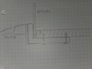

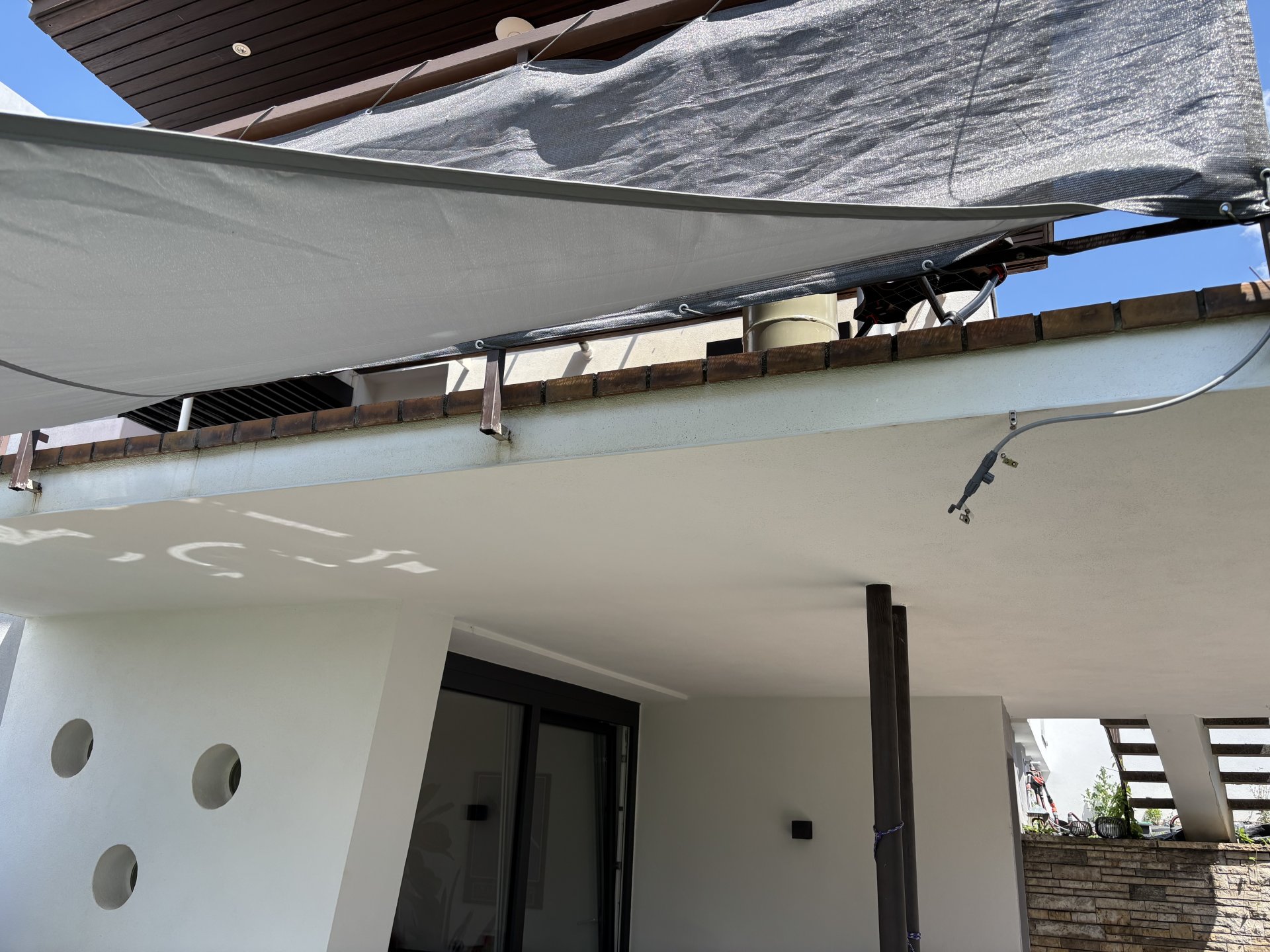

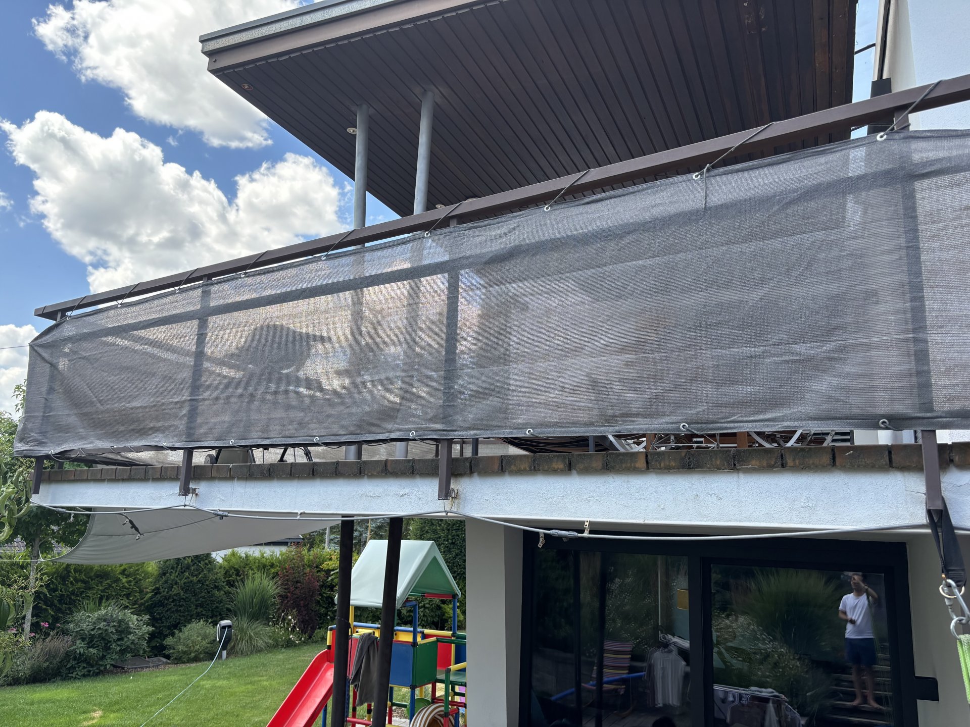

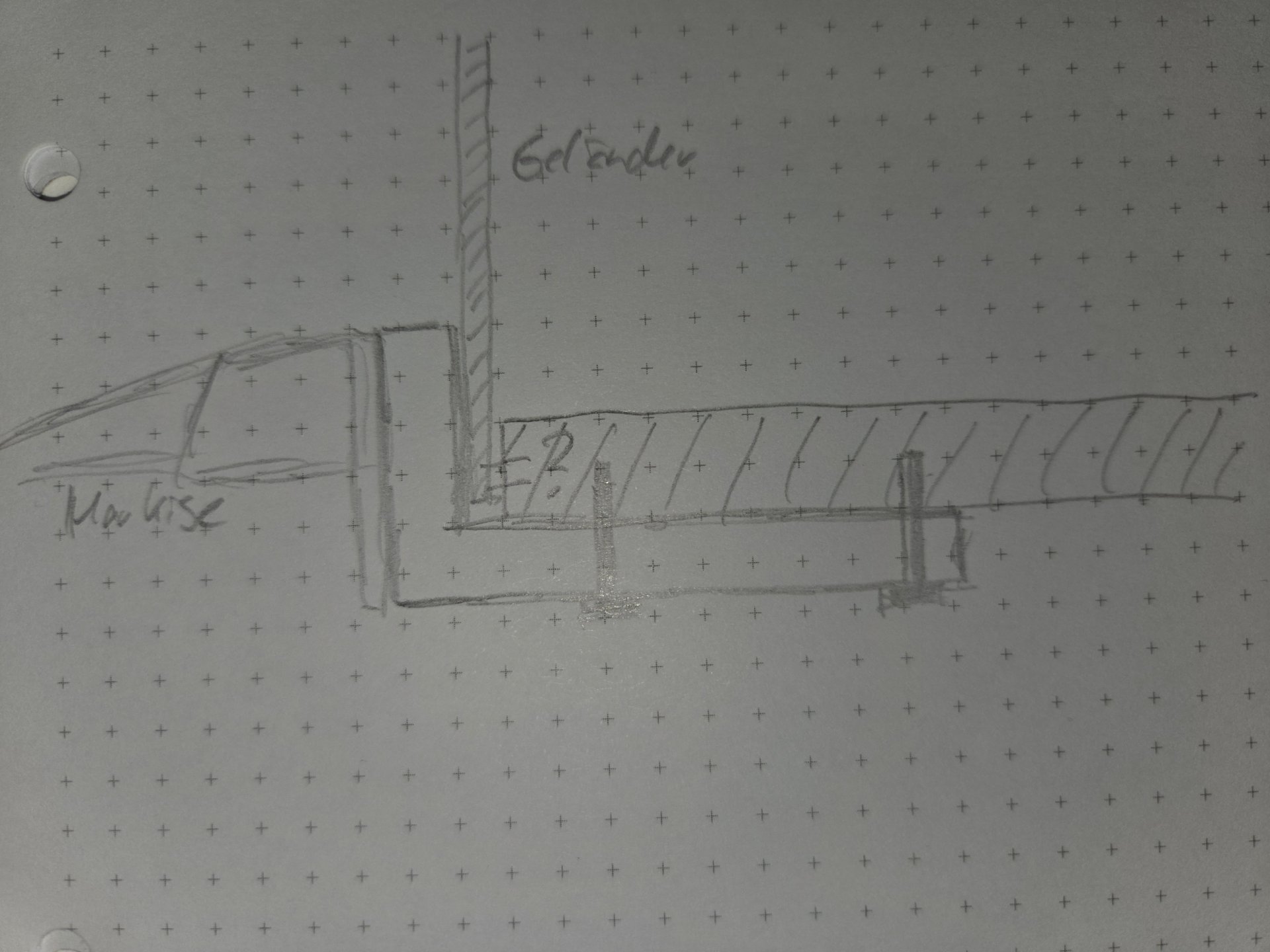

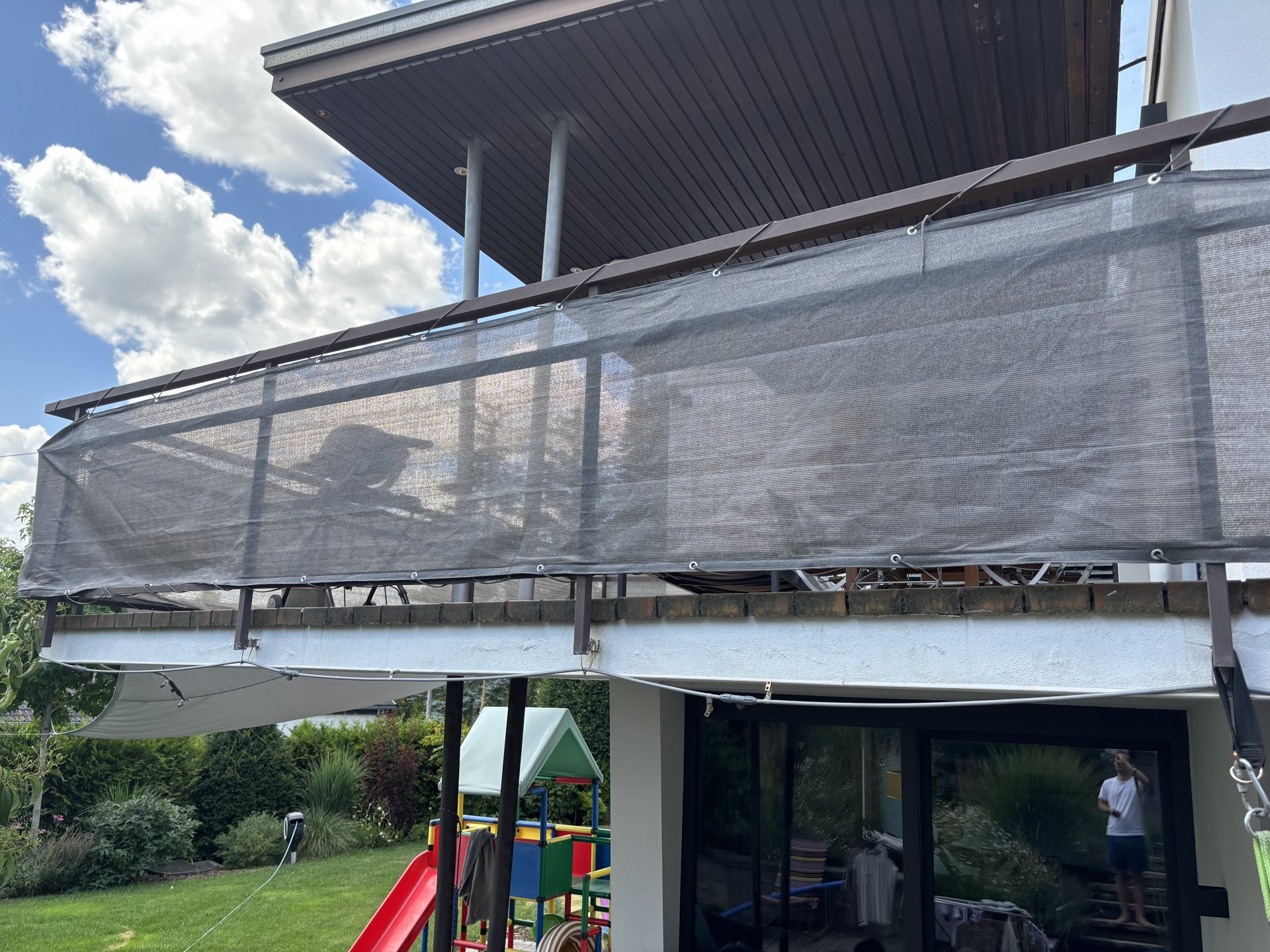

    Hallo Leute, jetzt mal was kniffliges!
    Über unserer Terrasse ist ein Balkon. Leider nur in etwa 2,40 m Höhe. Zur Verbesserung des Sonnenschutzes, möchte ich an beiden Seiten je eine Markise montieren. Um möglichst wenig Höhe zu verlieren - man denke auch an die mindestens 5° Neigung - wollte ich die Montage am liebsten an der Stirnseite des Balkons vornehmen. Diese besteht aus einer massiven Betonplatte, die allerdings nur 15 cm dick ist und zu allem Überfluss auch noch die Verankerung des Balkongeländers hält. Siehe Fotos. Ich fürchte, die Betonplatte ist zu dünn, um dort die Aufhängung der Markise, die üblicherweise senkrecht über einander angeordnete Bohrungen hat, zu befestigen. Zudem ich ja auch noch Abstandshalter bräuchte, um das Balkongeländer noch zu überwinden. Hat jemand eine kreative Idee, wie man das schafft? Alternativ und notgedrungen dachte ich auch an eine Befestigung unter der Balkondecke, allerdings gibt es wohl keine Markisen mit 0° Neigung?
    Bin gespannt ob jemand die rettende Idee hat.
    VG,
    VR

    Mit dem Problem zum nächsten Schlosser gehen und ne Halterung bauen lassen die von unten montiert wird.

    Genau, sowas aus Vierkantrohr schweißen und verzinken.
    Dann kannst Du auch die Markise etwas höher setzen.
    Maße habe ich bewusst nicht genannt, weil das von jemand der sich auskennt, dimensioniert werden muss. Derjenige braucht dann auch den Bewehrungsplan der Balkonplatte um die Befestigungslöcher zu platzieren.
