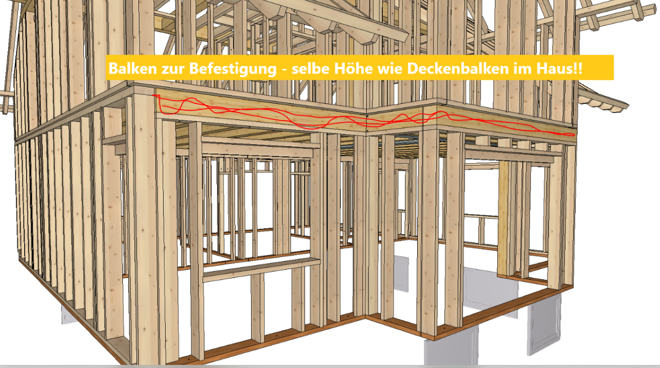

    wir wollen an unserem Holzständerhaus eine Markise mit den Maßen 4x3m befestigen. Eigengewicht 80kg. Zur Verfügung steht uns ein Holzbalken mit einer Länge von 4,50m 14/24er Holzbalken, welche innen die Sparren der Zwischendecke trägt. Zwischen der Befestigung und der Markise wäre die Holzfaserdämmung mit 8cm Stärke.
    Zur Befestigung würde ich Adapterplatten in Verbindung mit Power Fast Schrauben eines großes Herstellers der Dübeltechnik verwenden.
    Würde das statisch einigermaßen hin hauen?

    Hallo
    Ich sehe da nicht ansatzweiße Bedenken, alles gut ! LG
