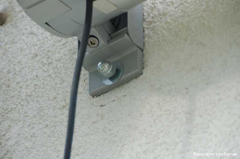

    Hallo geschätzte Experten,
    eine Fachfirma hat an meinem Haus eine Markise angebracht, die nach jetzt einer Woche die Wärmedämmung an den unteren Befestigungspunkten eindückt, so dass der Putz schon bricht.
    Die Rechnung ist bereits bezahlt.
    Wie müsste die Montage ausgeführt sein und welche Vorgehensweise ist ratsam?
    Danke für alle Beiträge / Hilfen. [​IMG]

    sollte wissen, dass es je nach Stärke der Wärmedämmung und anzuhängender Last entsprechende Distanzmontagesysteme gibt :(
    Weiterhin erwecken Hutmutter und Unterlegscheibe den Eindruck, als handelte es sich um Standard-Massenware, die beim geringsten Kontakt mit den Auswirkungen von Mutter Natur darauf drängen, Ihren Eisenanteil mit dem Sauren Stoff der Atmosphäre zu vermählen und als Lieferant von Eisenoxid Deiner Fassade nachhaltig eine möglicherweise ungewünschte Optik angedeihen zu lassen - mit anderen Worten: Die Dinger rosten und die braune Suppe läuft an der Fassade runter ;)

    Was wurde denn darunter verbaut? Montagezylinder? Holzklötze?
    Nur normale Dämmplatten? :yikes

    Darunter sind verputzte Dämmplatten. Wie man die Teile ( Dübel) zur Befestigung nennt, weiss ich nicht. Jedenfalls wurden die mit einer Kunststoffmasse eingeklebt.

    wusstes du zur zeit, wo deine fassade gedämmt wurde shcon das dort eine markise angebracht wird? dann wäre es sinnvoll gewesen an den bewestigungen der markise anstatt der normalen dämmplatte montagequader oder ähnliches einzubauen, die dann die kräfte aufnehmen, wenn diese nicht verbaut wurden, kann dein schlosser oder wer auch immer die markise angebracht hat nur noch mit distanzhüllen arbeiten. siehe THEO
