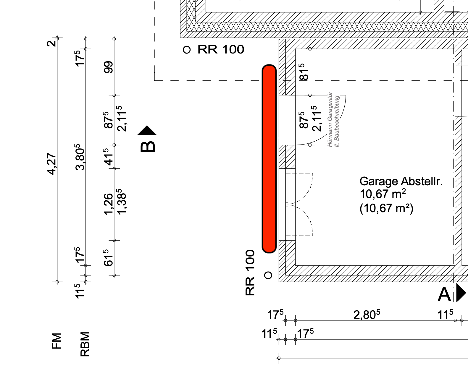

    Hallo liebe Bauexperten,
    wir haben eine Vollkasettenmarkise, die wir falls möglich an der Garage befestigen möchten.
    Die Außenschale der Wand besteht aus Klinker, das Mauerwerk selbst aus 17,5er Poroton.
    Kann ich davon ausgehen, dass das trägt oder oder würdet ihr davon abraten?
    Ich würde ungern innen eine Gegenmontage anbringen, "notfalls" wäre das aber akzeptabel.

    Knäckebrotwand und vermutlich ist das Garagendach auch keine Betonplatte und der Ringbalken auch nicht stabil genug?!?
    Da wäre es dann sinnvoller eine Pergola (Rahmensystem mit Führungsschienen) für das ausfahrbare Sonnensegel bauen zu lassen.

    Solange die Markise nicht ausgefahren wird, dürfte sie mit guten Chemiedübeln im Krümelkeks halten.
    Da hätte ich mit Porenbeton deutlich weniger Bauchschmerzen.

    Vielen Dank für das Feedback. Ich lasse das mal lieber.
