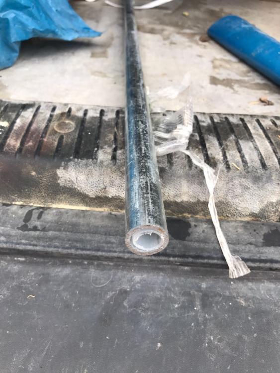

    bei uns wurde gerade die bestellte Markise montiert. Nur denke ich, dass die Montage nicht ganz so fachgerecht durchgeführt worden ist, wie auf dem Auftrag draufsteht ...
    Wir haben eine Markise mit 5m x 4m, die an der Zwischendecke (EG zu OG) befestigt wurde. An dieser Stelle haben wir 12cm Isolierung zur Betondecke und 2cm Putz.
    Der Montagetrupp hat nun einfach Löcher (mit geschätzt 3cm Durchmesser) in die Isolierung gebort, dann Gewindestangen in der Betondecke montiert und über die Gewindestangen dann Abstandshülsen
    (Stahlrohr - vgl. Bild) gesteckt. Da drauf wurden dann die Halterungen von der Markise befestigt.
    Das erscheint mir jetzt rein subjektiv ein wenig als Bastell-Lösung, oder täusche ich mich da.
    Auch wurde das Rohr dann nicht ausgeschäumt etc.
    Der Firma habe ich schon mitgeteilt, dass ich die Montage nicht wirklich als fachgerecht empfinde und warte seitdem auf Rückmeldung.
    Im ersten Telefonat wurde mir allerdings mitgeteilt, dass solch eine Montage Usus wäre.
    Könnt ihr mir weiterhelfen?!?

    Prinzipiell ist das mit Abstandshülsen schon richtig. (Wie sollte es auch sonst funktionieren?).
    Ob das passende Material mit geeigneten Dimensionen zum Einsatz gekommen ist, gilt es zu klären.
    Die geschätzte 5mm-Wandung scheint mir doch etwas arg dünn. Hat somit kaum (wenig) Auflage auf dem Mauerwerk.

    tja wenn die Fi***er Thermax zu teuer sind kommt halt son Zeug ran...

    Usus schon, aber fachgerecht? Bestimmt nicht, dafür gibt es spezielle Dübel, wie von DerMarc erwähnt,
    auf jeden Fall hast du jetzt eine 1a Wärmebrücke und das gratis

    Bei uns war die Situation recht ähnlich, ebenfalls 12cm Dämmung und eine ähnlich große Markise (5mx3,5m). Beide Händler haben damals (in 2014) auf Montage mit den genannten Dübeln bestanden, davon habe ich jetzt 16 Stück in der Dämmung (2 Montageplatten mit jeweils 8 Dübeln). War nicht ganz billig, hält aber bis jetzt tadellos.

    Leider hat uns niemand vor die Wahl gestellt, ob wir lieber die 08/15-Montage inklusive Wärmebrücken oder die (ggfs. teurere) fachgerechte Montage haben möchten. Wenn man sowas von einem großen, deutschlandweit tätigen Unternehmen machen lässt, sollte man doch eigentlich davon ausgehen können, dass man da nichts falsch macht und entsprechend beraten wird. War wohl mal wieder falsch gedacht...
    Besteht denn nun noch die Möglichkeit, eine Nachbesserung einzufordern? Laut Vertrag beinhaltet die Montageleistung "die fachgerechte Montage an tragfähigem Untergrund".
    Wir haben die Firma bereits schriftlich darüber informiert, dass die Montage unserer Meinung nach nicht fachgerecht erfolgte und mit Fristsetzung um Rückmeldung bzw. Nachbesserung gebeten. Die Frist ist nun verstrichen, ohne jegliche Reaktion. Bezahlt ist natürlich bereits alles. Ist es rechtens, einen Teilbetrag der Einmallastschrift zurückbuchen zu lassen?

    Geld gibts bestimmt keines mehr zurück, und über "fachgerecht" in diesem Fall kann man streiten, solange die Befestigung hält. Auch wegen der Wärmebrücke wird's nix geben. Der Dübel von F... ist wesentlich tiefer in die Decke einzuführen und ist ja schließlich sich eine Wärmebrücke. Meiner Meinung nach ist das mit dem Distanzrohr ok.

    die einzige Möglichkeit Bewegung in das Spiel zu bringen, wäre die Lastschrift zurückzuholen, dann kommt gewiss eine Reaktion....
