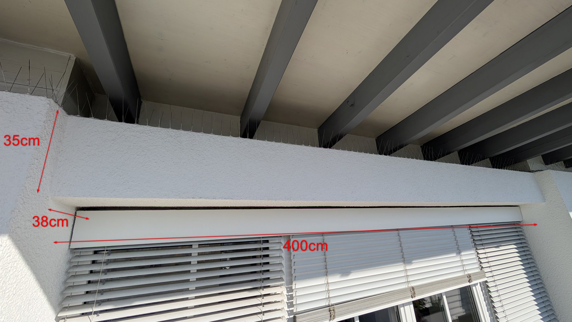

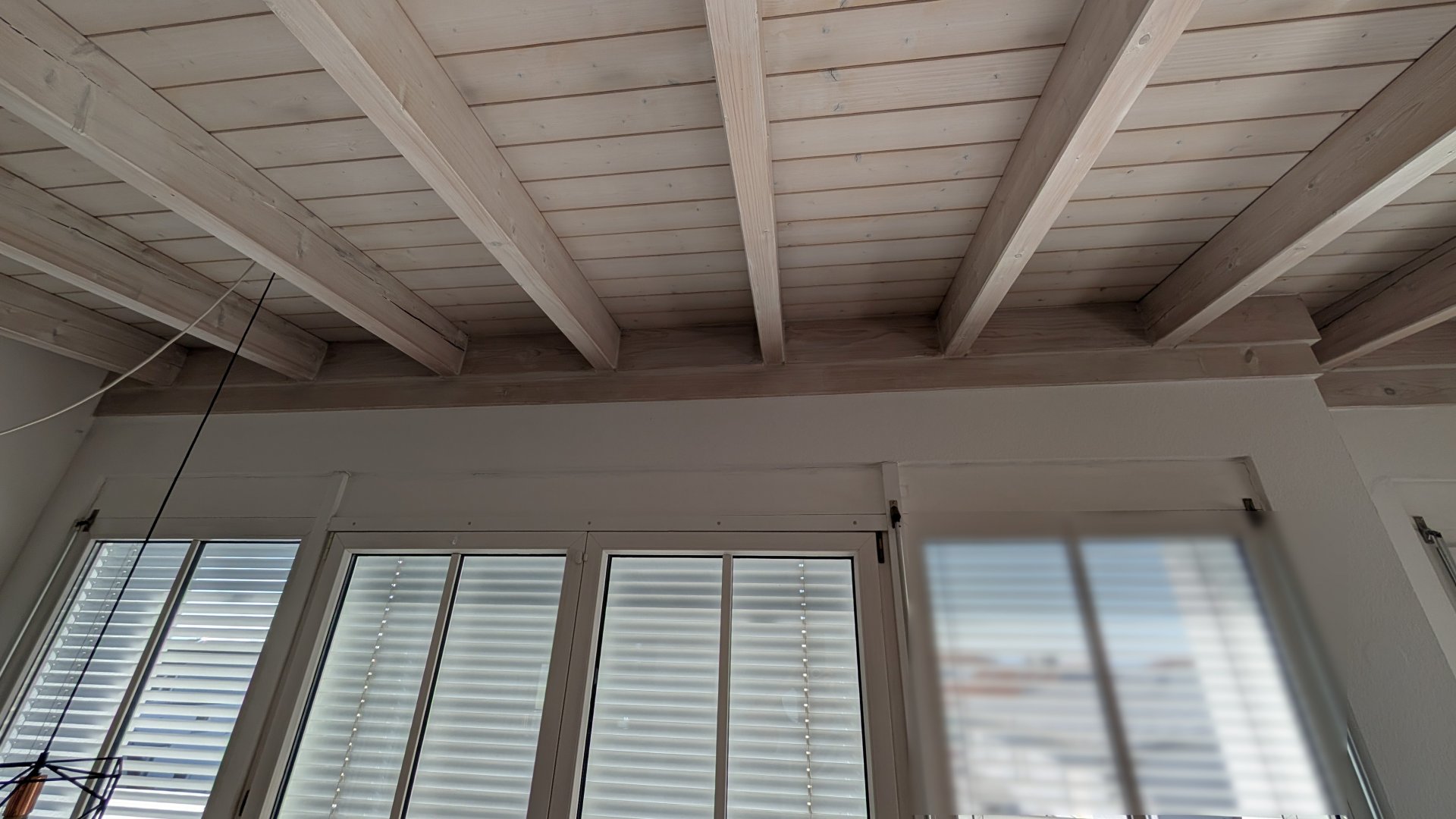

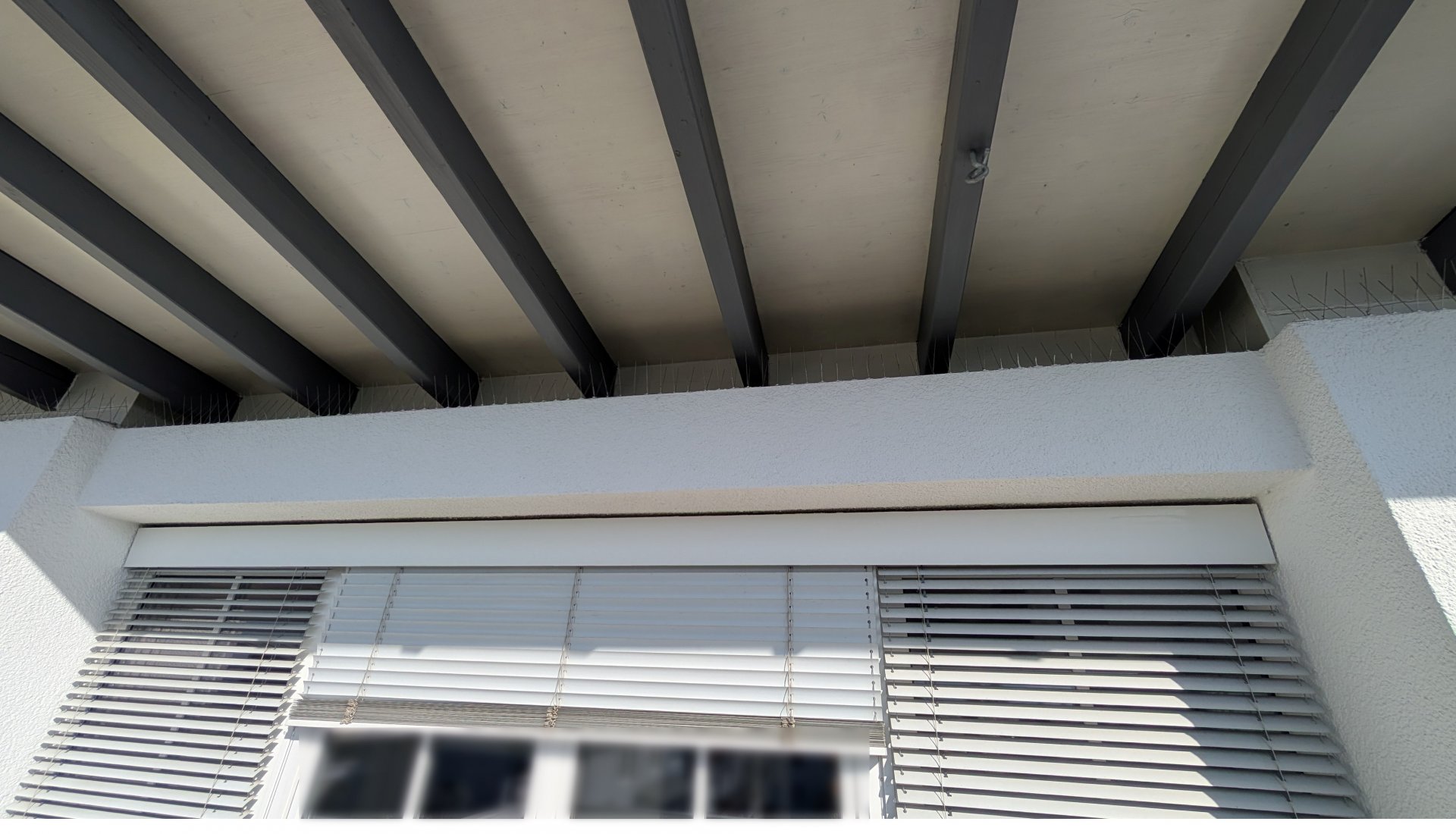

    ich plane eine Markise im Mehrfamilienhaus anzubringen.
    Beim Objekt handelt es sich um ein 1996 erbautes 5 Parteienhaus.
    Meine Einheit liegt direkt unter Blech Schmetterlingsdach.
    Nun bin ich mir unsicher bezüglich der Tragfähigkeit des Vorhabens, da ich nicht sicher bin um welches Material es sich handelt.
    Der Sturz ist 35cm hoch und 38cm dick.
    Er erstreckt sich über eine Länge von ca. 400cm.
    Was meint ihr dazu?
    Vielen herzlichen Dank im Voraus.

    Wenn du keine Pläne zur Hand hast, dann hilft nur eins: reinbohren und schauen was passiert. Ich vermute aber das es Stahlbeton sein wird. Dann weißt du auch gleich, ob ein WDVS verbaut ist und wie stark diese ist. Ist nämlich nachher wichtig für die Befestigung und deren Ausführung.

    Es scheint sich wirklich um Stahlbeton zu handeln.
    Ich habe mal ein Video der Probebohrung hier hochgeladen, was meint ihr?

    Sei mir nicht böse, aber die Videoaufnahme hätte auch von einer Darmspiegelung sein können.;) Ich erkenne da überhaupt nichts. Du musst dir den Bohrstaub anschauen und das Gefühl beim bohren sagt dir schon, was das für Material ist. Bin aber der Meinung es ist Beton.

    Es sollte auf jeden Fall kompletter Beton sein dem Bohrstaub zufolge.
    Wäre das denn genug Vorraussetzung um dort eine Markise anbringen zu können?

    Gibt es was besseres als Beton um etwas anzudübeln? ;-)
