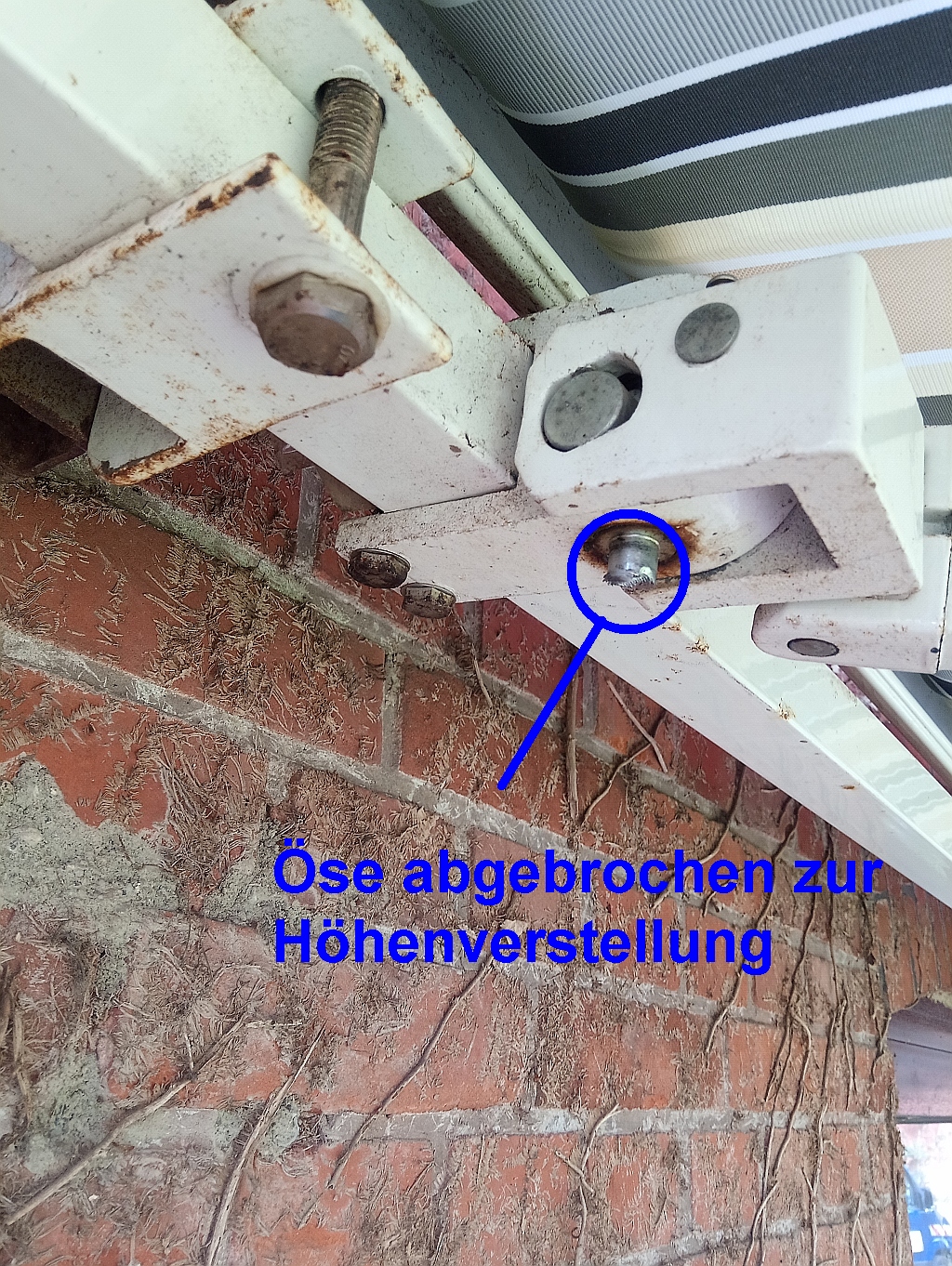

Markisen Höhenverstellung defekt. Wo bekomme ich solch ein Teil?
Diskutiere Markisen Höhenverstellung defekt. Wo bekomme ich solch ein Teil? im Außenanlagen Forum im Bereich Rund um den Garten; Weiß leider nicht welcher Hersteller es ist! Wiss Ihr es? Weiß jemand, wo ich solch ein Schneckengetriebe mit Öse her bekomme? Oder wie man das...
    Weiß jemand, wo ich solch ein Schneckengetriebe mit Öse her bekomme? Oder wie man das richtig nennt?
    Sollte eigentlich kein Problem sein dies zu tauschen?
    Habe nun rausgefunden das es eine Markise ist, der Marke "Sunfun".
    Und nun? Wo bekomme ich Ersatzteile dafür?

    Schraube rausdrehen und zum Metallbauer (schweißen lasen) ist keine Lösung?
    Ansonsten musst du wohl recherchieren, wer der Hersteller dieser Markise war/ist und dort nach Ersatzteilen fragen.

    Oder gegen eine rostfreie Schraube mit Sechskantkopf auszutauschen? Die Höhenverstellung macht man ja nicht mehrmals täglich.

    Sunfun ist eine Marke der Baumarktkette Bauhaus. Ich weiß nicht, wer die Markisen wirklich herstellt. Vielleicht mal im Baumarkt nachfragen.
    Wie oft verstellt man denn die Neigung der Markise? Ich habe das beilang nur einmal gemacht. Das geht bei meiner Markise auch nur mit Werkzeug.

    Als Tip für die Zukunft. 1…2…3 Tropfen geeigneten Schmierstoff an den entsprechenden Stellen wirkt Wunder!
    Dann reißt die neue „Öse“ nicht mehr ab.

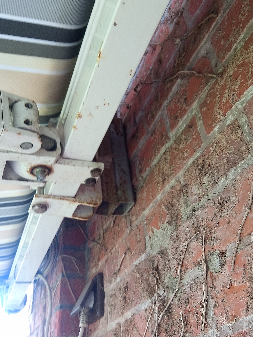

    Wie mache ich das Ding wieder gangbar? Bombenfest!
    Habe Karamba rangesprüht, weil rein sprühen kann ich es ja nicht....
    Mit Hammer runter gehauen zum lösen.... und Loch mit Cobaldbohrer reingebohrt...Aber alte Öse passt nicht mehr ran.....
    Stick zum drehen durch?
    Muss die eine Seite am besten noch etwas höher drehen, sonst rennt man mit Kopf dagegen. Geht so aber ist knapp.
    Aber das mit ranschweißen.....ist nartürlich auch eine Idee! Danke dafür! Habe Fülldrahtgerät...

    Große Mutter aufschweissen aber Vorsicht beim kopfüber arbeiten

    Das ist eine gute Idee mit der Mutter!
    Das Ding ist Bombenfest! Mit Hammer bearbeitet, mit Karamba...
    Bin der Meinung ich muss das ausbauen und dann Instandsetzen! Eventuell mit Gasbrenner Heiß machen. Und dann was anschweißen-
    Da ist ein Nagelneues Markisentuch drin, das ist zu heikel, das eingebaut zu schweißen...
