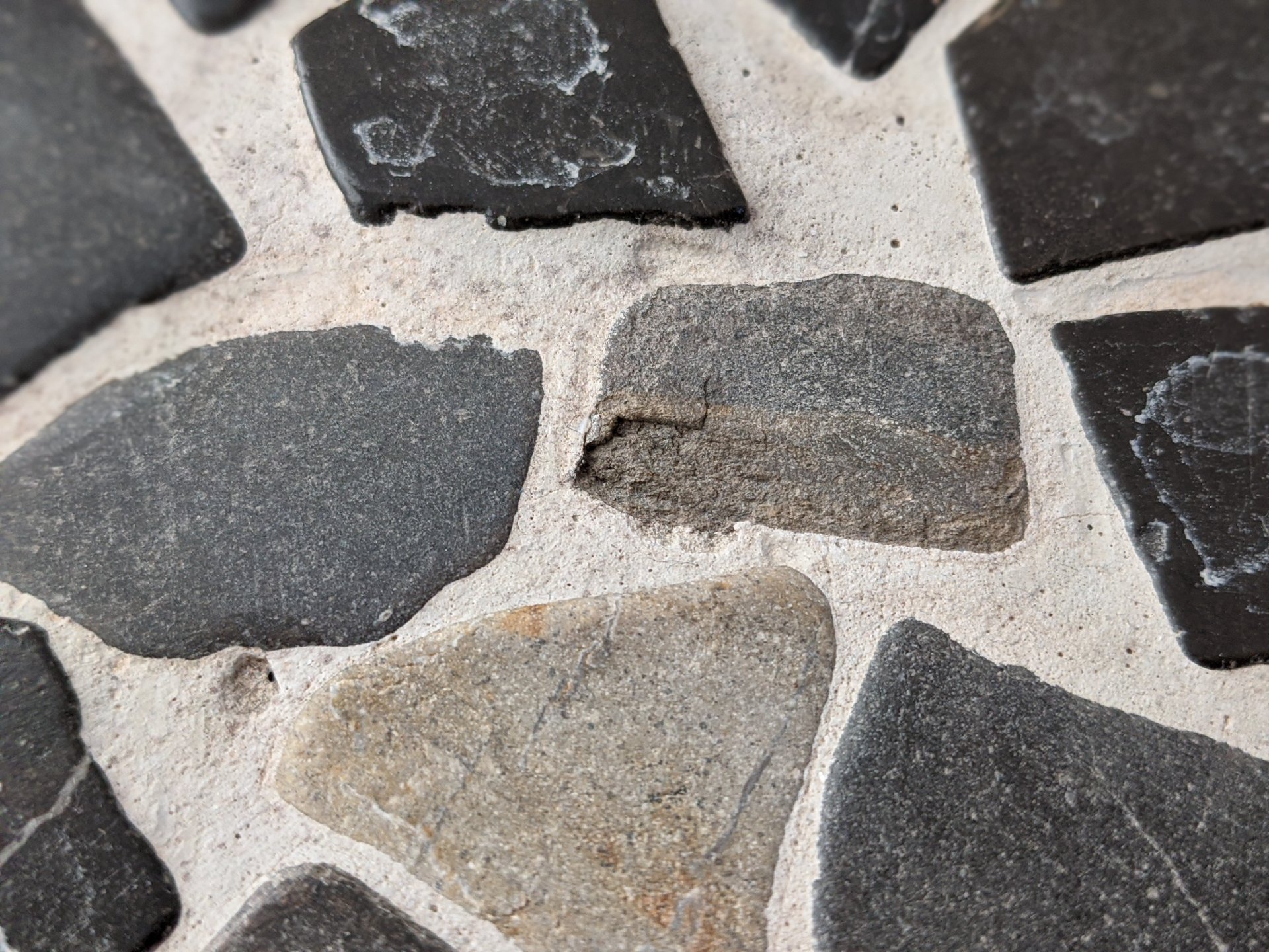

    komischer Titel aber weiß nicht wie ich das besser beschreiben kann.
    Wir haben eine große Duschfläche. 1,8m².
    Diese Fläche wurde gefliest mit Marmor Bruchmosaik.
    Dafür wurde Marmor & Granitkleber verwendet so wie Marmor & Granitfuge.
    Die gesamte Fläche wurde mit Fleckenschutz Mittel nachträglich bearbeitet.
    Genau Produktdetails stehen leider nicht auf Rechner vom Bauhaus drauf. :(
    Das ganze ist jetzt 4 Jahre her.

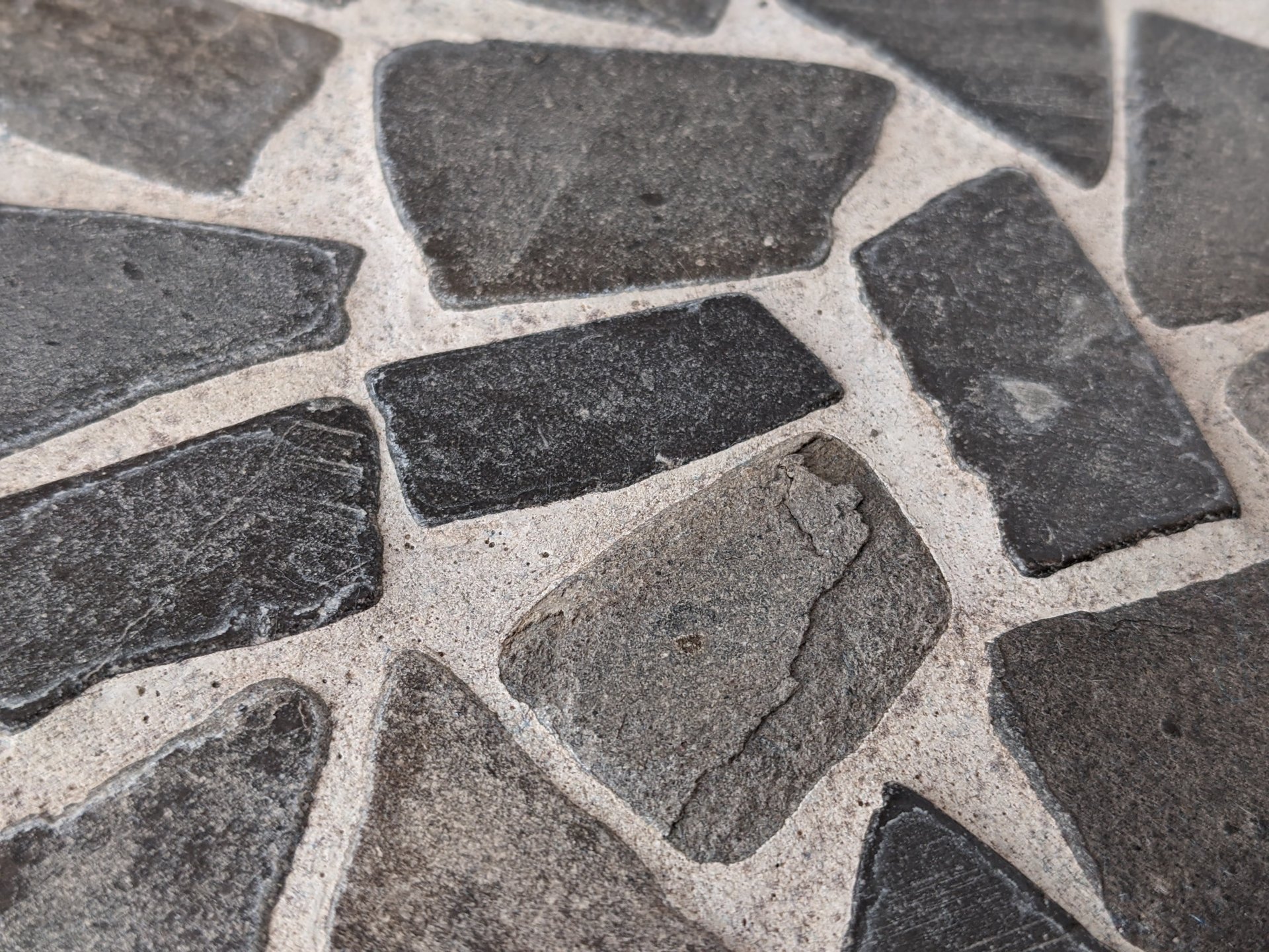

    Folgendes Problem hat sich jetzt gezeigt.
    Der Marmor löst sich quasi auf. Immer schön in hauchdünnen Scheiben.
    Da Bilder mehr sagen als Worte.
    Davon haben wir auf der Gesamte Fläche ca. 30. Einer hat sich fast ganz aufgelöst, was wir jetzt erstmal übergangsweise geflickt haben.
    Ich bin ein wenig ratlos wie so was passiere kann. Aber vielleicht haben wir auch einfach Fachlich was falsch gemacht. Wir mussten es selber machen, weil es einfach nicht Möglich war einen Fliesenlegen zu bekommen, der auch Tatsächlich erschienen ist.
    Unter dem Marmor ist recht dicker Estrich mit Fußboden Heizung. Verursacht die FBH vielleicht Spannungen im Marmor? Einfach mal unwissend spekuliert.
    Hab ich eine Möglichkeit den Schaden zu beheben ohne direkt die Fläche komplett erneuern zu müssen?

    Das einzige was mir dazu einfällt, ob evtl. säurehaltige Reinigungsmittel verwendet wurden? Oder der Marmor war extrem porös bzw. minderer Qualität.

    Danke für die Antwort.
    Wir nutzen normalen Bad Reiniger nichts besonders.
    Kann ich das Nachträglich irgendwie versiegeln um den weiteren verfall zu stoppen?

    Ich habe jetzt ein wenig mehr Zeit in die Recherche gesteckt.
    Es liegt wohl an Seife/Duschgel usw.
    Marmor in einem Nassbereich sollte wohl versiegelt werden und das durchaus einmal pro Jahr?!
    Versiegelung haben wir gemacht, aber bei uns hieß es alle 5 Jahre reicht locker und dass die Versiegelung eh nur für die Fugen ist damit diese nicht so empfindlich, sind was Schmutz angeht.

    Vor ein paar Tagen wollte ich ein paar Steine ersetzen, aber mir war leider sehr schnell klar, dass das nichts bringen wird. Es sind einfach zu viele Steine zerfressen oder angegriffen.
    Daher haben wir die Fläche neu gemacht mit geeigneten Fliesen.
