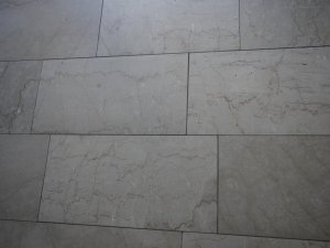

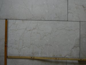

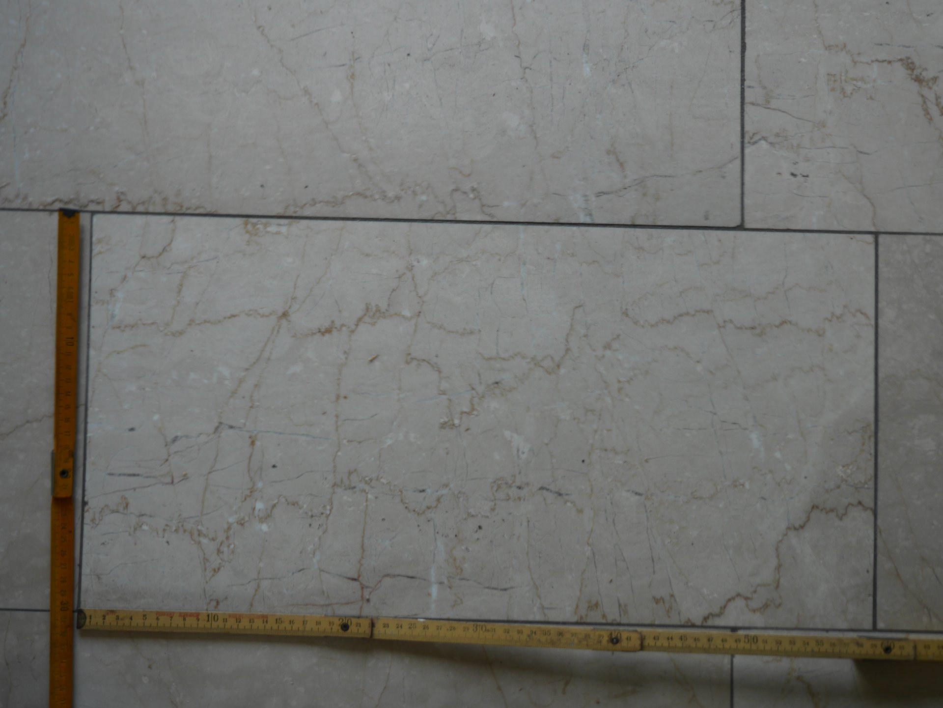

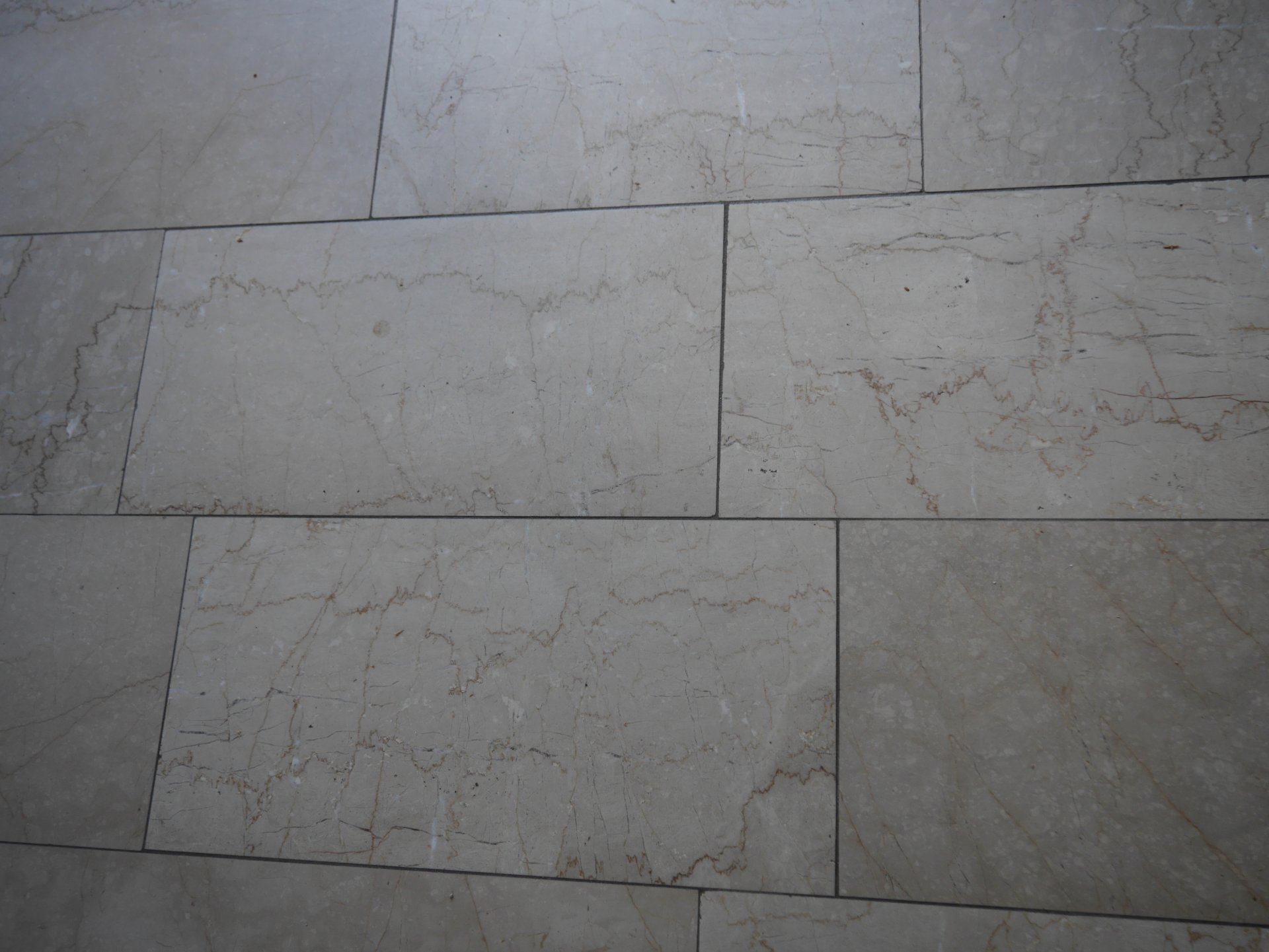

    Hallo Zusammen,
    wir haben uns eine Immobilie gekauft und im Flur, Gästebad, Kaminzimmer und "Esszimmer" liegen 30x60cm Marmorfliesen. Das Esszimmer war nur mit durch eine Schrankwand von der Küche getrennt. Wir haben diese wieder aufgemacht um die Küche zu vergrößern. Leider liegen in der Küche PVC Fliesen.
    Wir würden gerne den Marmor behalten und den Rest des Raumes auffüllen. Ich habe mal ein paar Fotos gemacht, falls jemand einen Tipp oder Idee hat, wie sich dieser genau nennt bzw. wo ich den ggf. sogar bekommen kann, wäre ich sehr dankbar.

    Sieht eher aus wie Travertin als Marmor.
    Der Name ist aber ziemlich egal. Man kann nur mit einer Musterfliese alle Händler der Umgebung abklappern um 'ungefähr' die Struktur und Farbe zu finden. Genau passt es nie, denn der Kalkblock aus dem diese Fliesen waren ist ja aufgebraucht :- )

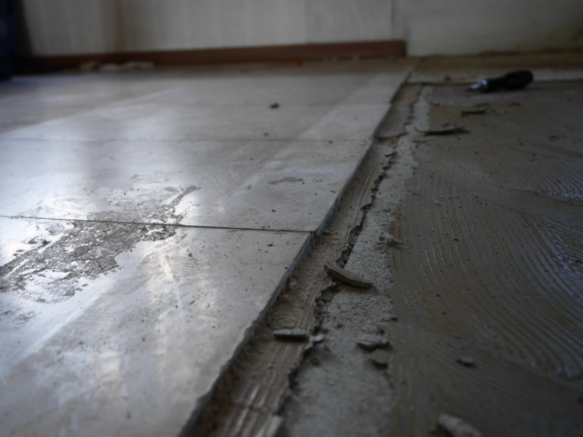

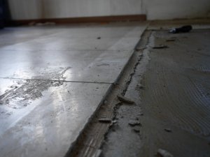

    mittlerweile sind wir ein wenig weiter und haben die angrenzenden Fliesen alle entfernt.
    Wir wollten die erste Reihe der Marmor "Fliesen" entfernen umd hier keine gerade kante zu haben ... (lt. Baubeschreibung wurde tatsächlich Marmor verlegt).
    Zu unserem überraschen mussten wir fesstellen, dass es keine Fliesen sind sondern ca. 2cm dicke Platten. (haben auch unterschiedliche längen) ...
    Hat jemand einen Tipp, wie wir die Platten am einfachsten entfernen können? Der Bohrhammer macht dann doch viel kaputt bzw. die Platten zerbrechen und die angrenzen Platten platzen auch an den Seiten kaputt ;(
    Lieben Dank & Gruß

    ..das wird schwierig ganze Platten raus zu bekommen.
    wie sind die denn verlegt geklebt oder im Mörtel
    die Fugen zu den angrenzenden Platten sollte erst mit der Flex
    ausgefräst werden damit die Kanten nicht beschädigt werden
    die erste Reihe is wohl nicht zu retten

    ja an die Fräse hab ich auch schon gedacht - oder das Multifunktionswerkzeug mit nem schmalen Segmentsägeblatt....
    Nachdem die erste Platte zerbrochen ist und dabei auch eine benachbarte ein paar Schäden abbekommen hat, habe ich erstmal die Fingen von gelassen und wollte mich informieren, wie ich am sinnvollsten weiter mache ohne die 2. Reihe kaputt zu machen.... Allerdings war weder auf dem Boden noch auf der Rückseite Kleber/Mörtel - ich hatte fast das Gefühl, dass die Platten nur durch die Fugen verbunden sind... Muss mir das nochmal anschauen, wenn ich das nächste mal Vor Ort bin ...

    Fugen auf jeden Fall rauskratzen dann weiterschauen.
    Vielleicht kannst du mit dem Multiwerkzeug unter der Fliese so weit schneiden bis du mit einem entsprechenden Hebelwerkzeug reinkommst.
    Viel Kraft brauchst du normalerweise nicht um die Fliese zu heben.
    Fön draufhalten kann auch helfen.
