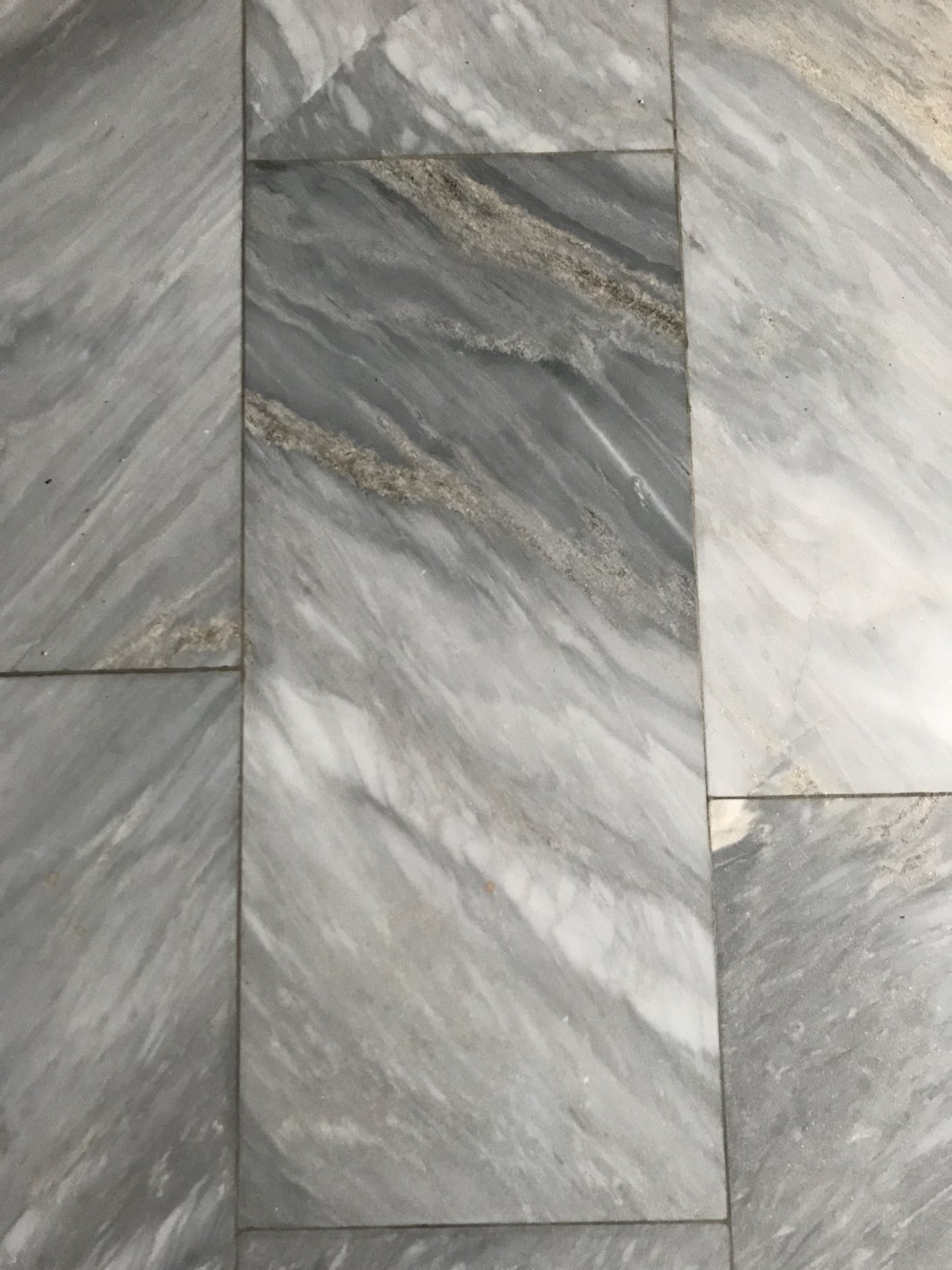

    Hallo Forum,
    letztlich hatte ich einen Wasserschaden bei mir im Badezimmer. Nichts Großes aber die zu Rate hinzugezogene Firma empfahl eine Trocknung. Hierzu müssen 3 Marmorfliesen durchbohrt werden. Der Durchmesser der Löcher wird 3,5cm betragen.
    Nun die Frage aller Fragen: Ist mein Marmor danach noch zu retten?
    Das Bad ist 20 Jahre alt und deckenhoch gefliest, auch die Dusche besteht aus dieser Marmorart. Ich habe große Zweifel daran, dass die angebohrten Platten, sofern sie nicht repariert werden können, einfach so ersetzt werden können. Marmor verändert sich ja über die Jahre weswegen sich neu eingesetzte Fliesen meiner Meinung nach deutlich von den älteren abheben würden. Eine Komplettsanierung wäre unumgänglich.
    Anbei noch ein Bild des Marmors, falls Farbe/Struktur der Fliesen für die Reparatur eine Rolle spielen.
    Vielen lieben Dank im Voraus!
  2. #2 simon84, 03.12.2019
    23.318
    6.934
    Fliesenfugen mit zb fein Multi Tool vorsichtig entfernen , Fliese aufheizen und vorsichtig ausbauen, danach Rückseite abfräsen und wenn alles fertig ist Fliese wieder einbauen

    Hallo Manufact,
    vielen Dank für deine Antwort.
    Ja, dies wäre in der Tat wohl die einfachste und schonendste Lösung. Nun ist es aber so, dass das Angebot der Firma die Bohrung beinhaltet und ich mich dagegen nicht wehren würde - ich bin mit geringer Selbstbeteiligung gegen Wasserschäden versichert.
    Deswegen bleibt das Szenario, dass die Fliesen 3,5cm Bohrlöcher haben werden bestehen und ist auch gewünscht. Die Frage ist nur, ob eine Möglichkeit besteht derart große Löcher wieder auf Vordermann zu bringen oder ob dies einen Austausch unumgänglich macht.
  5. #5 simon84, 03.12.2019
    23.318
    6.934
    sag der Firma sie sollen nicht bohren und Zahl die Differenz
    Wobei die Versicherung eigentlich gegen Schäden versichert und du nicht gezwungen bist ein bestimmtes Angebot zu nehmen
    frag bitte einfach bei der Versicherung und der Firma
    über alles andere ärgerst du dich nachher nur
    auch mit dünnwandiger bohrkrone ohne Zentrierung kriegst du das nie wieder 100% hin

  6. #6 Raphi25, 03.12.2019
    Raphi25
    Raphi25
    03.12.2019
    Hallo Simon,
    nett, dass du deine freie Zeit verwendet, um hier Menschen zu helfen. :)
    "Kriegst du nie wieder hin" klingt ganz gut. Mit Glück springt ein neues Bad dabei raus. Ich werde mich mal umhören, ob die bei mir verlegten Marmorfliesen überhaupt noch erhältlich sind. Falls nicht, soll die Firma bohren was das Zeug hält.

  8. #8 simon84, 03.12.2019
    23.318
    6.934
    Du kriegst es nie wieder so hin dass es ordentlich aussieht. Die Bohrungen wird man immer sehen.
    bau eine Fliese aus , geh damit zum Steinmetz/Handel und suche passende
    naja und wenn du sie dann eh schon ausgebaut hast dann Brauchst ja keine Löcher mehr bohren .
    Merkst was ?

  13. #13 Fabian Weber, 04.12.2019
    16.376
    6.510
    Nö einmal alles anpadden und polieren, fertig...
