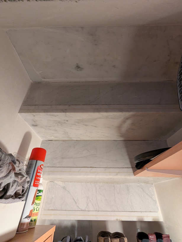

    Ein freundliches MOIN auch in diese Runde.
    Ich habe ein kleines Problem, bei dem ich irgendwie nicht weiter komme:
    Ich möchte den kleinen 'Abstellraum Raum unter der Treppe zum Obergeschoss streichen.
    Bisher ist dort immer noch der Putz vom Bau vor ca. 25 Jahren zu sehen. Ein Bild habe ich beigefügt.
    Eigentlich easy, wenn da nicht die Treppe zum Obergeschoss wäre: Diese besteht aus Marmor...
    Nun wurde mir im Baumarkt berichtet, dass die Dispersionsfarbe von unten (ich hätte in dem Raum gerne alles weiß...) durchschlagen kann, was natürlich der Supergau wäre. Naturstein halt.
    Des weiteren habe ich mit Steinmetzen und Malern gesprochen, so richtig konnte mir die Frage leider keiner antworten. Grundierung/Versiegelung/Imprägnierungen wurde in's Spiel gebracht, aber ohne Erfahrung.
    Das Marmor ist von der Rückseite / zu streichenden Seite rauh.
    Gibt es hier "zufällig" jemanden, der so etwas schon gemacht hat, ohne dass es auf der Vorderseite zu Markierungen/Durchschlagungen/Verfärbungen gekommen ist?
    DANKE für eure Rückmeldungen und Vorschläge.

    Hab ich noch nie gamacht auf Marmor
    ABER es ist immer so das man mit Anschleifen von Materialien IMMER das Haftvermögen verstärkt...also ist es immer besser
    Ich würde schleifen mit 80 Körnung, säubern und danach ein Haftprimer aufbringen und danach sogenannte Multilacke verwenden( auf mehrere Untergründe haftbar)

    Im Abstellraum wäre mir der Marmor weiß genug. Da würde ich mich auf keine Experimente einlassen.

    Ich habe auch einen Abstellraum unter der Treppe und diesen vor 3 Jahren neu gestrichen.
    Ich wäre nie und würde auch nie auf die Idee kommen, die Treppe von unten zu streichen, sei es in den Abstellraum, sei es außerhalb.
    Man streicht doch auch nicht die Tür mit, wenn man Wände streicht. Oder die Zargen. Oder Fensterbänke.

    Erfahrungswert: Ältere Marmor Fensterbank, von unten gestrichen, da sie unten nicht sauber zu kriegen war, und die Optik eh mit dem Holz der Niesche drunter vereinheitlicht werden sollte.
    Wir haben mit "MissPompadour" gestrichen. Eine Schicht von der Grundierung "zum Halten & Blocken" und 2 Schichten vom "Stark & Schimmernd" Lack drauf. Da ist nichts nach oben durchgeschlagen. Das ganze fällt aber absolut in die Kategorie "Heimwerken" und nicht "Bauexperten". Die haben auch ne recht große Facebook Gruppe, wo du nach Erfahrungswerten fragen kannst zu deinem Thema, evtl. haben da andere mehr Erfahrungswerte.
    Vom Marketing her, zielt die Firma schon speziell auf weibliche Kundschaft ab. (Zu uns kam das Thema auch über meine Frau). Wir haben auch noch Einbauschränke, Fliesen und Holzdecken damit lackiert. Ist teuerer als der übliche Baumarkt Lack, ich fands persönlich aber angenehmer, weil das Zeug nicht wochenlang die Bude zustinkt.

    Meine Frage als Laie: Warum will man die Treppe überhaupt streichen oder mit Farbe vollschmieren?
    Das sieht doch sauber aus. Zur Not klebst du mit doppelseitigen Klebeband von 3M Sperrholz auf und streichst das dann. In 20 Jahren kannst du das wieder abmachen falls du zu Vernunft gekommen bist.

    ja, ich gebe zu, über den Sinn und Unsinn in einem Abstellraum kann man diskutieren.
    Ich als Perfektionist wollte eben alles in einem "Weißton" haben und die Unterseite der Marmortreppe bei dieser Gelegenheit gleich "farblich anpassen".
    Nun werde ich die Treppe von unten so lassen und keine Experimente wagen, auch wenn der Tipp mit "MissPompadour" gut war.
