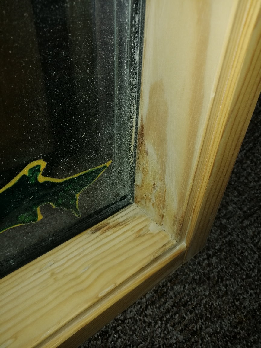

    Hallo, habe mich heute mal mit einem Fenster beschäftigt, sprich den Holzrahmen angeschliffen. Die Beschaffenheit des Holzes ist trotz leichten Wasserschadens (siehe Bild) absolut top, so dass ich wahrscheinlich nur etwas Farbe/Lack aufbringen muss.
    Was sollte man hier idealerweise für Farbe verwenden?

    Zu empfehlen ist hier ein Venti-Lack aber das Holz sollte trocken sein. Z.B. Brillux Ventilack 822

    Vielen Dank! Also das Holz ist wirklich komplett trocken. Jetzt die richtige Farbe und die Sache sollte, zumindest für dieses Fenster, wieder TOP sein.
    Trotzdem bräuchte ich für einige andere "Bauteile" noch eine konkrete Empfehlung (so wie mit Brillux) für einen gutes Holzspachtel-Produkt zum Auffüllen/Ausbessern größerer Stellen.

    Vor Auftragen eines Venti-Lackes bitte erst eine Anti-Fungizid- Behandlung durchführen z.B. Brillux Holzschutzgrund 250.
    Bezüglich größerer Ausbesserungsarbeiten: Bitte Foto.

    Siehe Link! Das alte und marode Holz muss aber restlos entfernt werden!

    Quatsch dieses Produkt ist Ölhaltig und nicht für den Innenbereichen geeignet. Es sollten lediglich die trockenen Spachtelstellen mit Brillux 835 oder 850 gestrichen werden!!!
