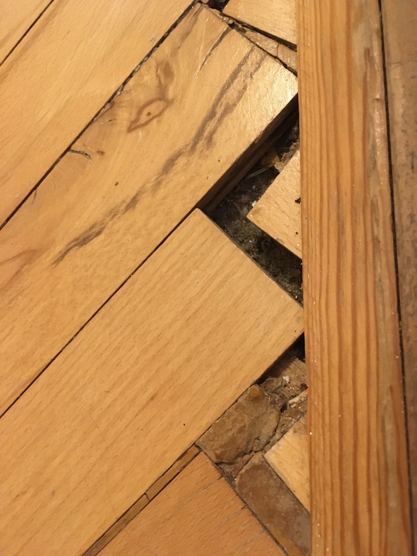

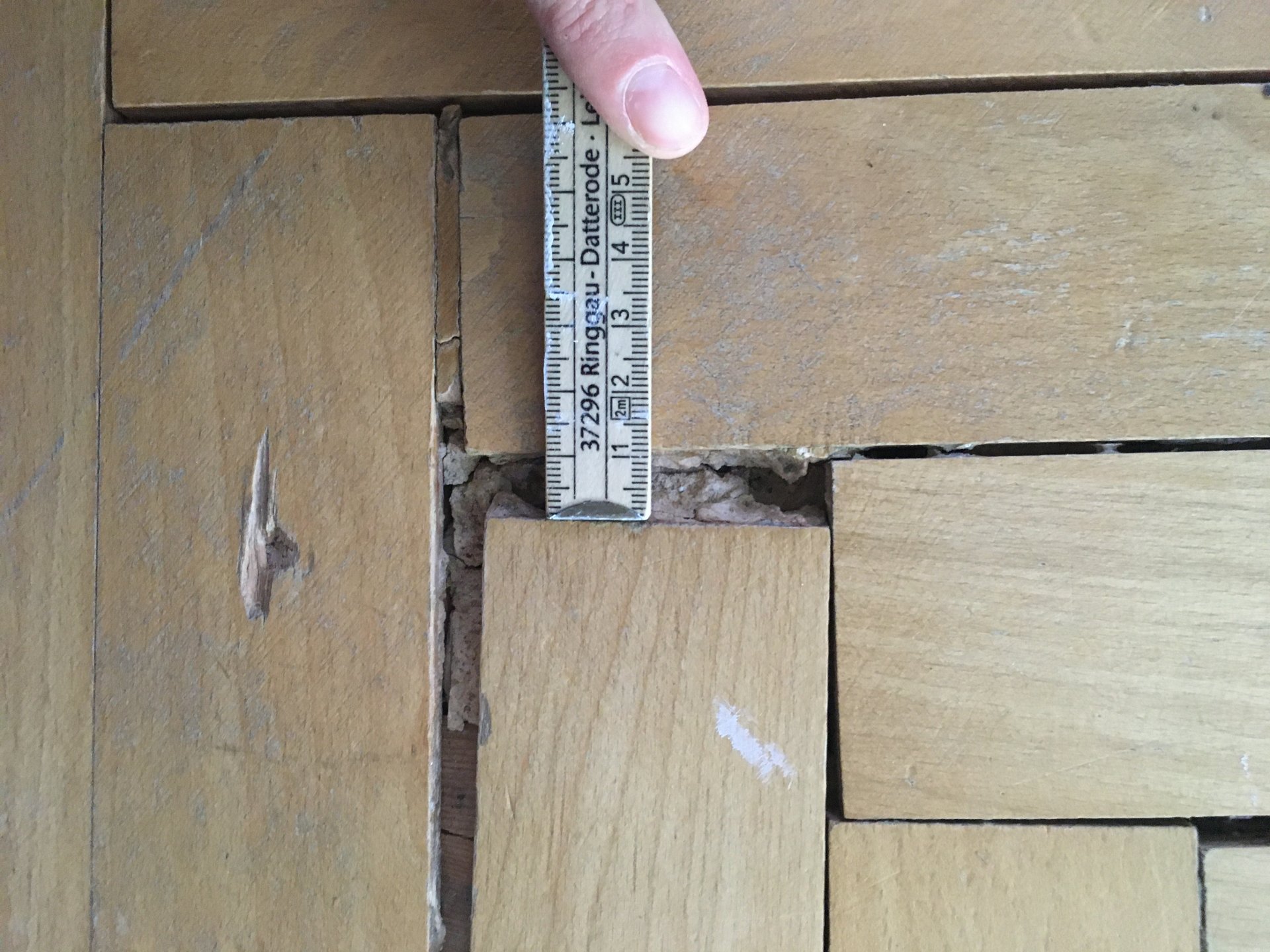

    Liebe Community,

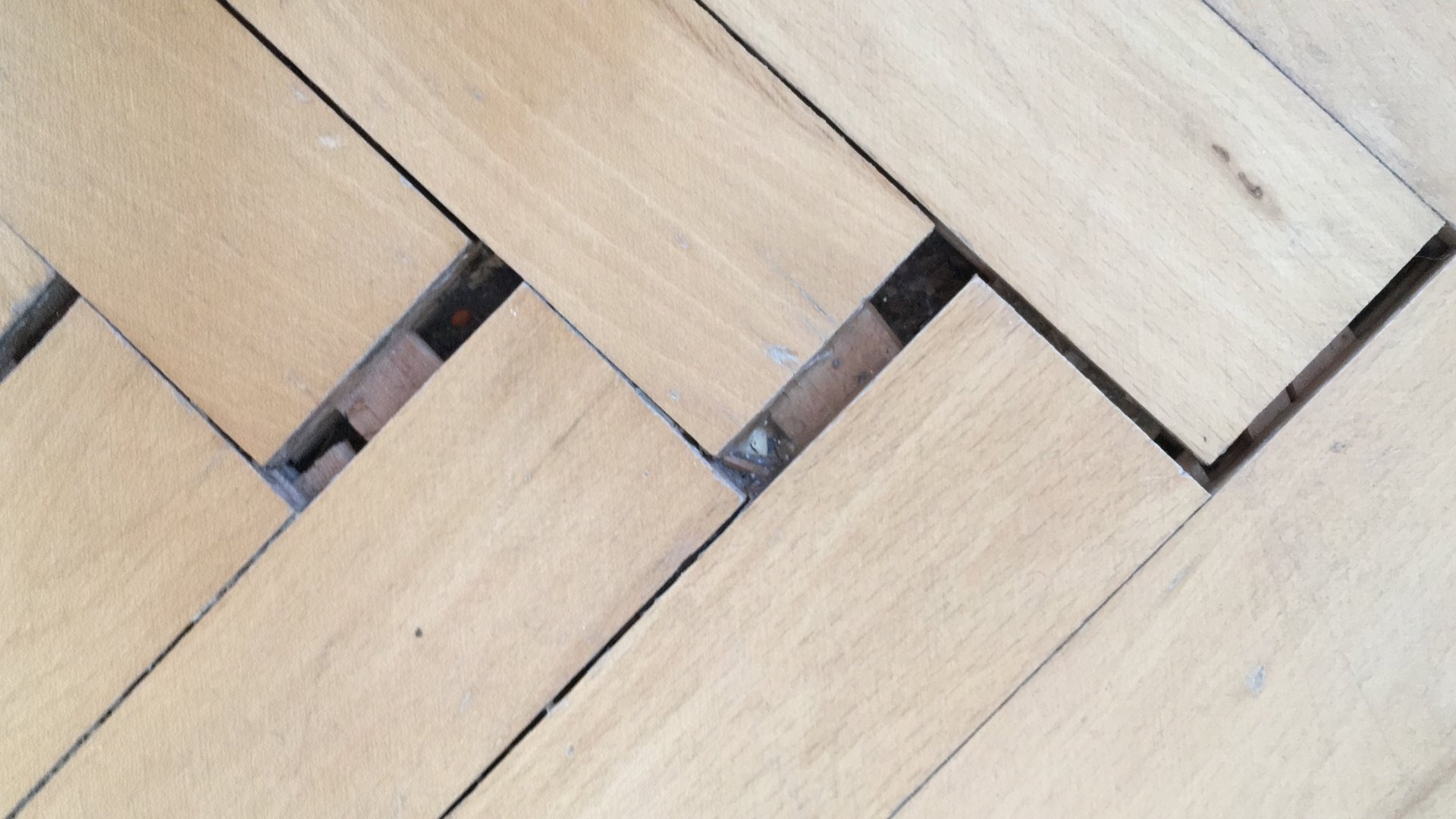

    Wir sind kürzlich umgezogen in eine nach dem Krieg neu aufgebaute Stadtvilla aus den 1950ern. Das Parkett (Fischgrät) ist marode. Das wussten wir und sahen es erstmal nur als ästhetischen Makel an dem wir keine hohe Priorität einräumten.

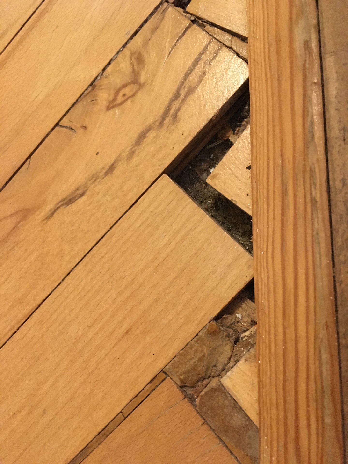

    Nun stellten wir recht bald in einem der Räume unserer neuen Mietwohnung einen komischen Geruch fest. Irgendwie süßlich aber zum Teil auch beißend. Wir nutzen den Raum nicht da ich dort nach kurzer Zeit Kopfschmerzen bekomme. Durch Recherchen und einige Telefonate (Bauchstofflabore, Tischler...) mache ich mir nun starle Sorgen ob das Problem doch mit dem maroden Boden zusammenhängt. Stichwort Pak Belastung, flüchtige Schadstoffe etc. die durch die großen Fugen in den Innenraum gelangen. Wir haben ein kleines Krabbelbaby und daher bin ich nun umso hellhöriger geworden.

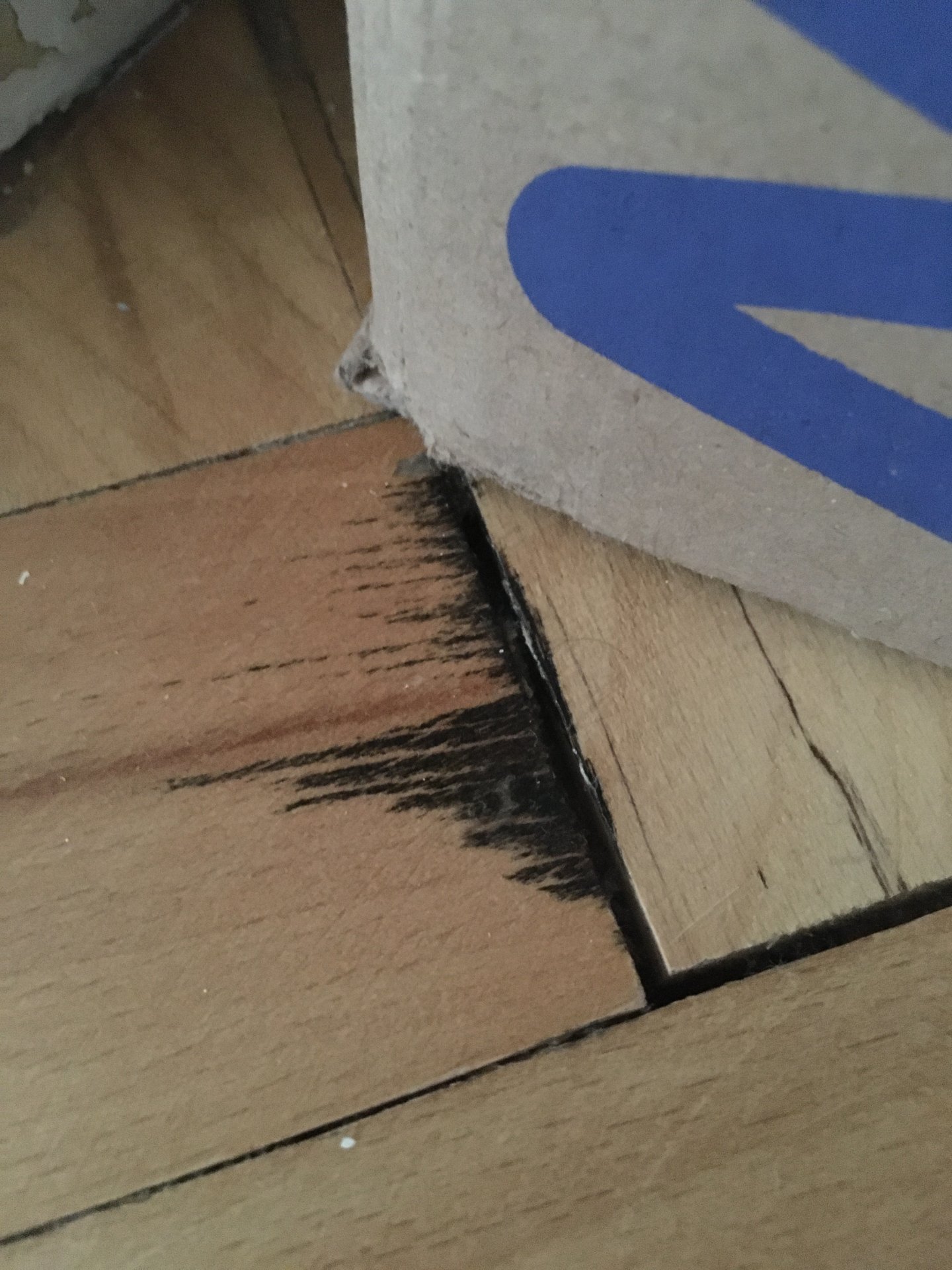

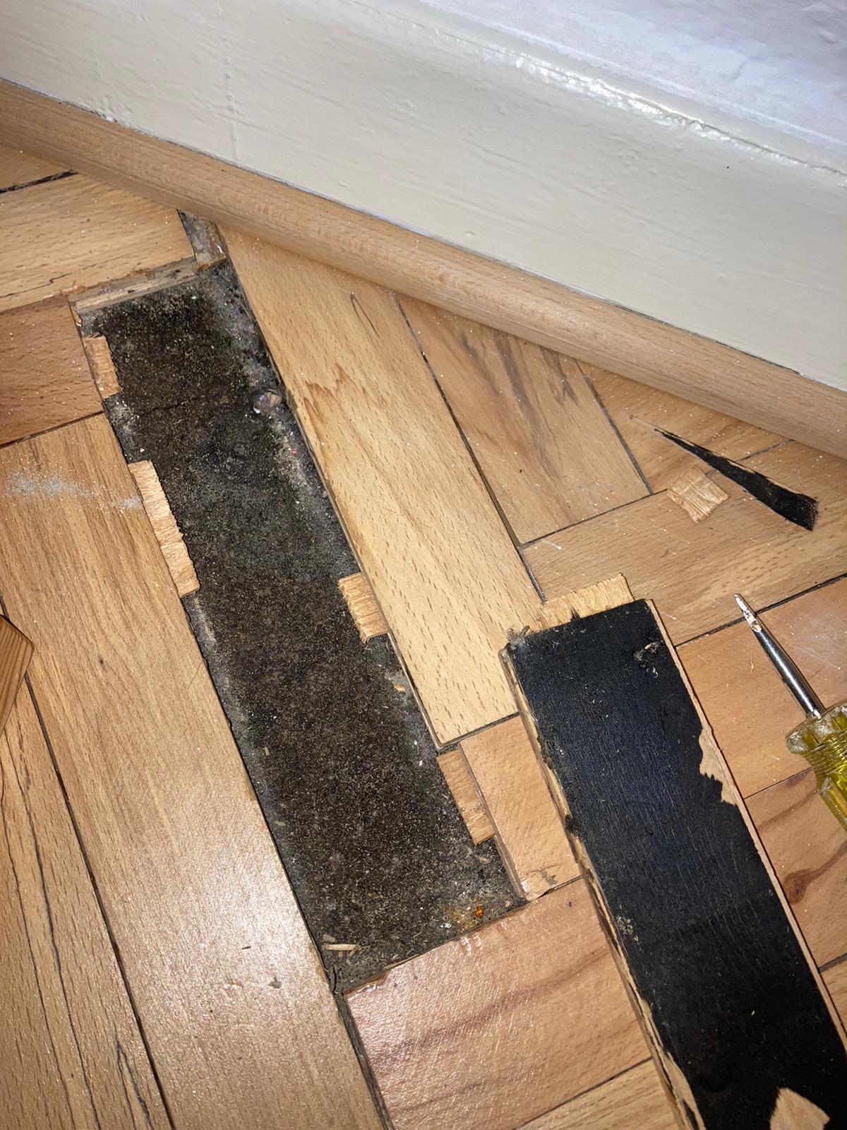

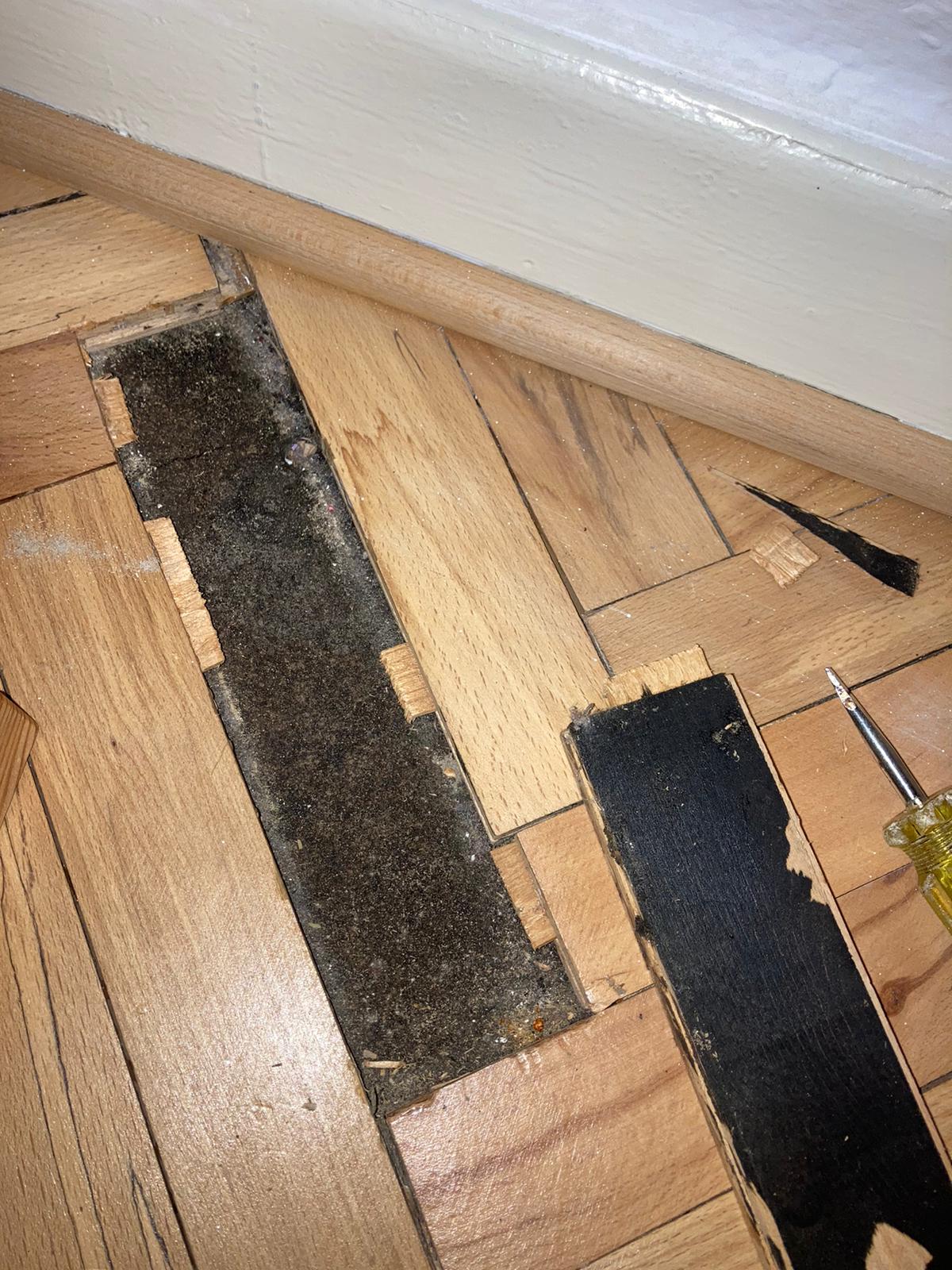

    Wir haben nun eine Diele entfernt, sie ist von unten schwarz angepinselt. Der Untergrund sieht körnig schwarz zt. glänzend aus. Ich habe bisher eine Schimmelprobe in der Auswertung wegen des Geruchs obwohl es nicht ao recht zur Art des Geruchs passt (nicht muffig etc.) ich mache es der Vollständigkeit halber. Was sind euro Ideen? Die Dame vom Baustofflabor schloss ausdünstende Paks und Aldehyde von alten Holzschutzmitteln nicht aus...

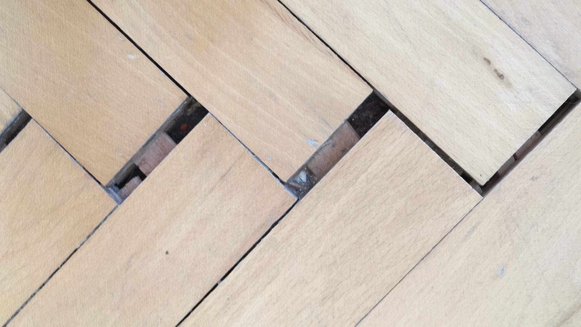

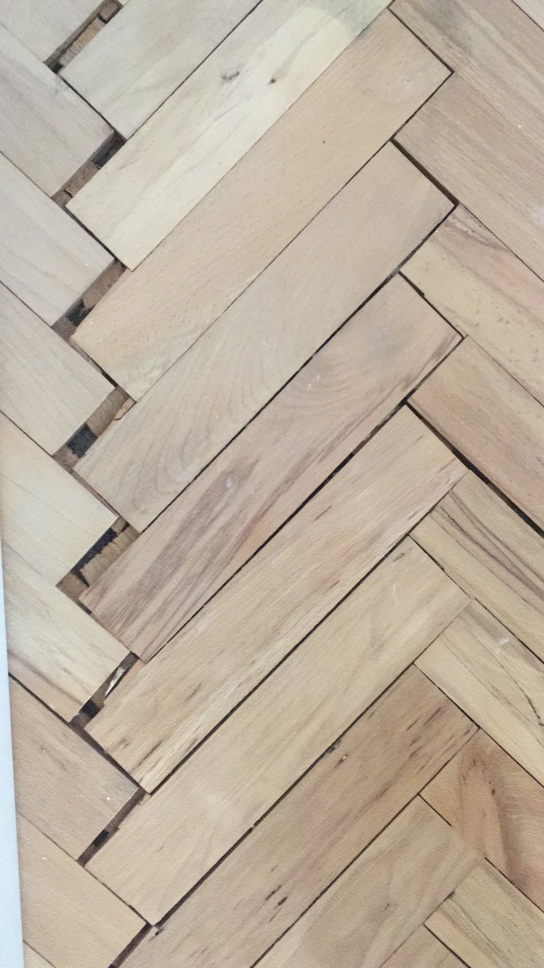

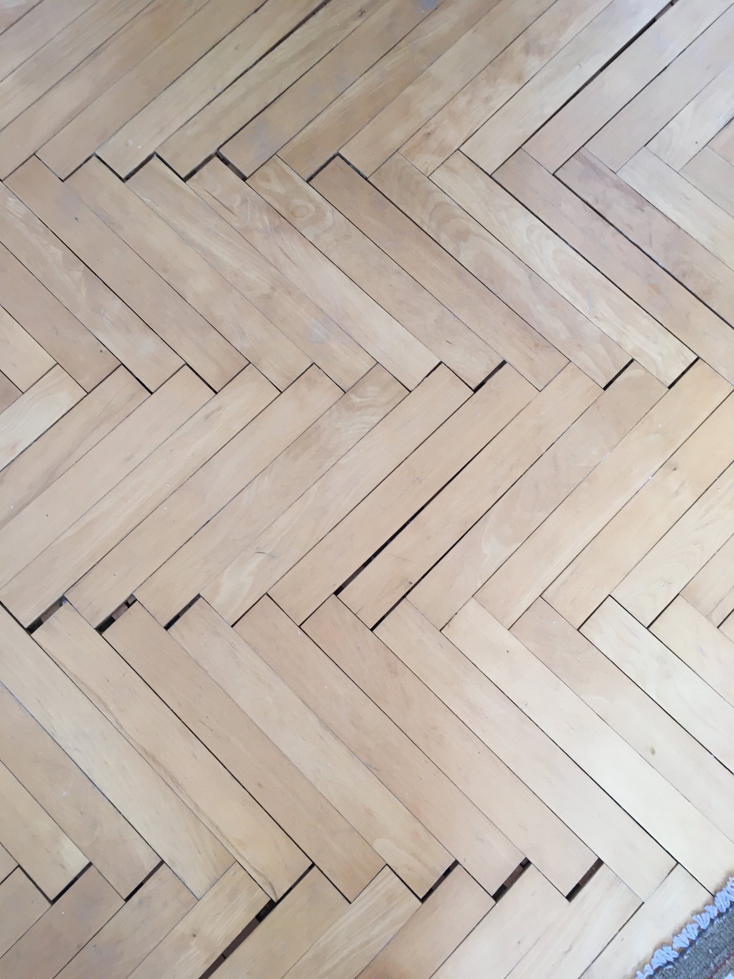

    der Boden ist auf 100 qm generalisiert sehr großspaltig. Laut Vermieterin ein Mangel beim verlegen ( zu feucht aufgebracht, Spalten durch nachträgliche starke Trocknung).
    Ich mache mir nun große Sorgen ob eine Gesundheitsgefahr von diesem Boden ausgeht. Was den komischen Geruch angeht sind wir ratlos. Er tritt nur in einem der Räume auf.
    Ich bin gespannt auf Beiträge.
    Grüße,
    Julia

  4. Alex88
    6.747
    3.689
    eine Laboruntersuchung des Materials und des Klebers

    Ist in den anderen Räumen der gleiche Bodenbelag mit dem gleichen Kleber?
    Wann wurde das Parkett gelegt?

    Ist ja irre, was so alles vermietet wird. Ich würde eine Probe des schwarzen Klebers in Labor schicken. Wenn das nichts bringen sollte, eine Raumlufprobe machen lassen.
    Versiegeln könnte man das Parkett in dem Zustand nicht mehr. Da müsste der Boden herausgenommen werden.

    Alles in einem verlegt 1952. die Vermieterin wohnt seit ihrer Kindheit in diesem Haus. Der Boden in der Wohnung unter uns wurde mal saniert weil wohl in koch schelechterem Zustand gewesen. Jedenfalls hat sie denke ich einfach gar keine Ahnung, dass das möglicherweise gefährlich ist und möchte es eigentlich so belassen wäre es wie gesagt nur Optik meinetwegen. Aber nun da ich um die Möglichkeit von austretenden Schadstoffen weiß. Muss ich das für zns klären...

    Bei dem Baujahr des Parketts ist es durchaus möglich, dass der Kleber PAK-haltig ist. Wenn dann noch der typische Geruch dazu kommt, ist das sogar wahrscheinlich, zumal auch schon gesundheitliche Beeinträchtigungen festgestellt wurden.
    Was mich wundert ist, dass der Geruch in den anderen Räumen nicht wahrzunehmen ist.
    Ich rate hier dringend zu einer Analyse auf PAK und Baujahrestypische Holzschutzmittel.
    Mit Baby halte ich schon die Lücken alleine für deutlich mehr als nur einen ästhetischen Mangel. Da passen doch wunderbar die Krabbelfinger rein und können sich drin festklemmen oder sich Splitter einfangen ...:cry

    Bestimmt Bitumen kleber wie man ihn damals benutzte.
    Man musste das Parkett erwärmen können. Aufnehmen..reinigen und neu verlegen mit modernem kleber.

    Das wäre ja noch gut, leider wurde damals gerne (Steinkohle-)Teer verwendet. Falls das der Fall sein sollte, wird der Ausbau schweineteuer und ein Fachbetrieb, der diesen durchführt, schwer zu finden.
