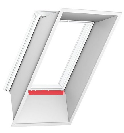

    ich spiele mit dem Gedanken, mein Dachfenster im Bad mit dem Kunststoff-Innenfutter von Velux auszukleiden.
    Da ich keine idealen Einbaubedingungen habe, komme ich vermutlich um eine Modifikation des Innenfutters nicht ganz herum. Um Abzuklären, ob das funktioniert und passt, müsste ich vorab ein Maß des oberen bzw. unteren Elementes wissen. Diese beiden Elemente können ja so abgeknickt werden, dass sie im Idealfall senkrecht bzw. waagerecht ausgerichtet werden können. Kann mir jemand sagen, wie lang das kurze Stück, also das Stück, dass direkt am Fenster angeschlossen und in der Nut montiert wird, ist? Ich finde leider keine technische Zeichnung, in der dieses Maß genannt ist. Ich schätze mal so 5cm?
    Im Bild habe ich mal dieses kurze, abgeknickte Stück markiert.

    Das Maß ist laut Velux 70mm.
