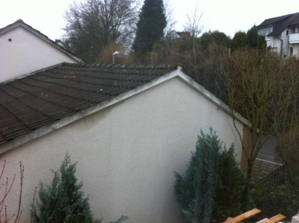

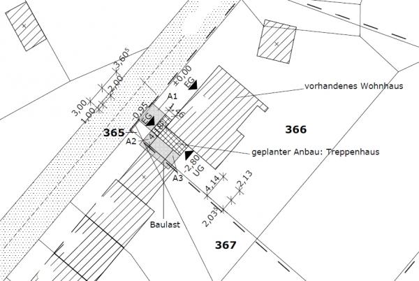

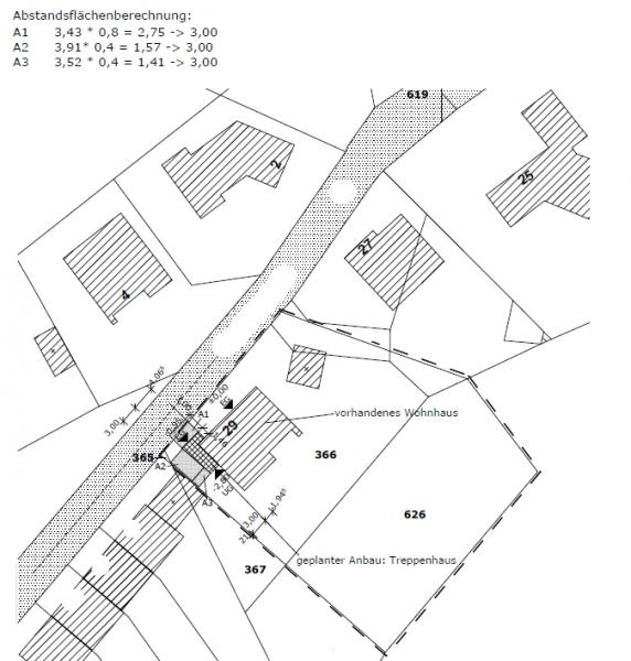

    Hier nun ein paar Bildchen:

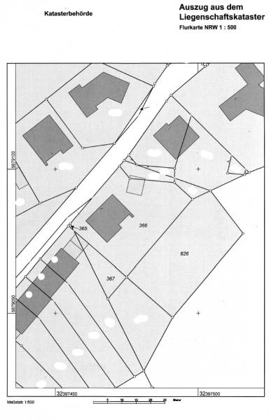

    Kataster (Flurkarte?) aus der Baugenehmigung:
    Lageplan aus der Baugenehmigung. So wie es aussieht kein amtlicher, habe kein Siegel oder ähnliches gefunden. Das Teil hatte nur die Infos des Architekten inne:

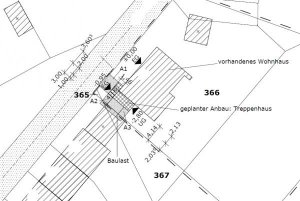

    Korrigierter Lageplan mit Baulast:

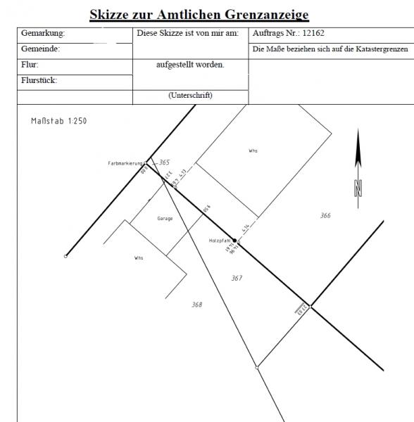

    amtliche Grenzanzeige mit den richtigen Maßen

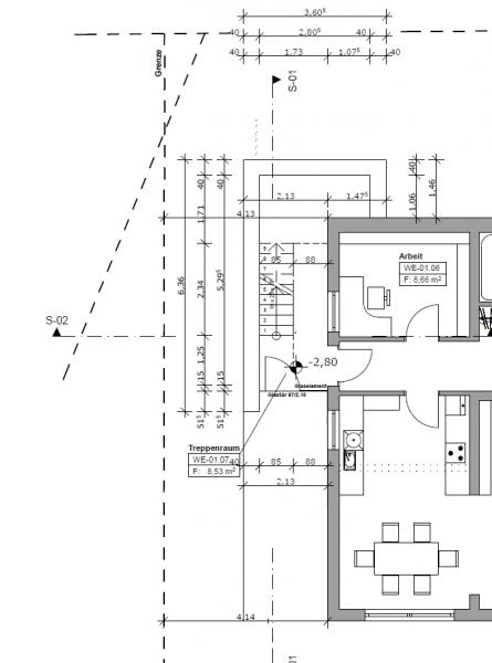

    Anbau Plan:
    Bild der bösen Garage. Weiter Bilder mache ich morgen, da schon dunkel heute

    wenn ich mir die eingestellten unterlagen anschaue, dann ist es offensichtlich - auszug flurkarte richtig, hin oder her - dass hier mit einem abstand vom bestandshaus bis zur schwarzgarage auf der grenze nur ein anbau von max. 1,13 m möglich ist. hier kann sich niemand rausreden, der architekt kann sich auch keinen bonus gönnen. das abstandsmaß ist nun mal vor ort einfach zu messen.
    Bauarbeiter - jetzt lass mal deine dummen stimungssprüche. bis zur einstellung der lagepläne mit den abstandsmaßen hatte ich auch geglaubt, dass der architekt an der misere nicht beteiligt ist, da es immer hiess, vom amt gab es falsche unterlagen. jetzt sehe ich das anders, denn die 4,13 m abstand vom haus zur grenze können bei örtlicher besichtigung und maßkontrolle genommen werden. entlastend für den architekten kommt hinzu, dass er nur mit phase 1 - 4 beauftragt war und beim einmessen der fehler auch aufgefallen ist. hier muss er sich etwas anrechnen lassen, der rest hängt bleibt beim bauherrn, eventuell kann der noch etwas beim bauunternehmer abladen, der aber wohl beim einmessen auf die problematik hingewiesen hat.
    wenn hier schon geschrieben wird, dass man selbst keine ahnung hat, dann sollte derjenige die finger von den tasten lassen. die zeit für büttenreden kommt noch!!!

    im katasterplan ist die garage aber eingetragen, also ist sie auch irgendwann mal erfasst worden. du solltest die garage erst einmal nicht anzweifeln oder ins gerede bringen, das wird sicher das nachbarschaftliche verhältnis stören, auch wenn das dingen dort schwarz stehen sollte. der hohe giebel ist natürlich auch eine baulast für euch.
    das einfachste wäre jetzt, wenn beide gegenseitig sich baulast eintragen lassen könnten und gut ist es. das wären noch einmal für jeden ein paar gebühren und für jeden sinkt der wiederverkaufswert vom grundstück. zusätzlich ist abzuklären, ob der amtsschimmel da mitmacht. dein nachbar wird dann sicherlich mit einem nachtragsbaugesuch beschlagen werden.

    Was man mir gesagt hat ist folgendes: Nicht die Garage an sich ist ohne Genehmigung gebaut worden, sondern das Satteldach da drauf! Und weil durch das Satteldach die Garage auf unser Grundstück auch eine Abstandsfläche wirft, kann ich keine Abstandsfläche mit Baulast beim Nachbarn eintragen lassen, weil überlappende Abstandsflächen sind nicht erlaubt. Daher auch der Vorschlag von der Behörde, das Dach in ein Walmdach umzubauen, weil man dann unter 3m ist und dann das Dach keine Anbstandsfläche wirft. Wenn das gehen würde wer mir das doch egal wieviel Abstandsfläche vom Nachbar bei mir liegt, also mein Nachbar und ich würden uns gegenseitig die Abstandsflächen erlauben.

    Wenn Du & dein Nachbar euch einig seid und keiner dem andren eine reinwürgen will, würde ich nochmal gemeinsam mit dem Nachbarn beim Amt vorsprechen, obs da noch eine andere Lösung gäbe.
    Wichtig hierbei vor allem der Brandschutz, wenn ihr klarstellen könnt, dass keinerlei Fenster auf den sich überlappenden Wandflächen vorhanden/geplant sind und auch hinsichtlich der Bedachung alles im grünen Bereich ist, sprich wenn beide (zu nahe) Baukörper jeweils F90 sind, dann würde ichs doch mal in der Richtung versuchen. Von der Sache her, wie es rolf a.i.b. schon sagte, auch hinsichtlich eines gewissen Wertverlustes des Grundstücks.
    Wenn aber der Amtsschimmel durchaus auf Dachumbau beharrt ..., hm dann wirds schwierig bzw. nicht billig, weil wenns da schon einmal so dermaßen knapp zugeht, kann's auch sein, die wollen noch eine Grenzvermessung haben, also sprich - 1x das volle Programm.
    Ich würde mich nochmal mit dem Nachbarn zusammenhocken und das Ganze durchspielen und dann zusammen nochmal beim Amt Alternativen hinterfragen.

    Der Vermesser hat mir gesagt das die Grenze korrekt ist und das Haus steht auch korrekt. Nur ist es auf der Flurkarte oder katasterkarte oder wie auch immer das heißt, falsch eingezeichnet. Das wäre aber "normal" und ein Archi darf sich auf diese Karte nicht verlassen. Grundsätzlich sollte vor einem Bauvorhaben neu eingemessen werden.

    Payne - Frag beim Amt mal nach einer Anbaubaulast. Vielleicht wäre das eine Möglichkeit, die Kuh vom Eis zu bekommen. Oder noch besser - Dein Planer macht das! Ich hoffe, der hilft Dir beim finden einer Lösung.
