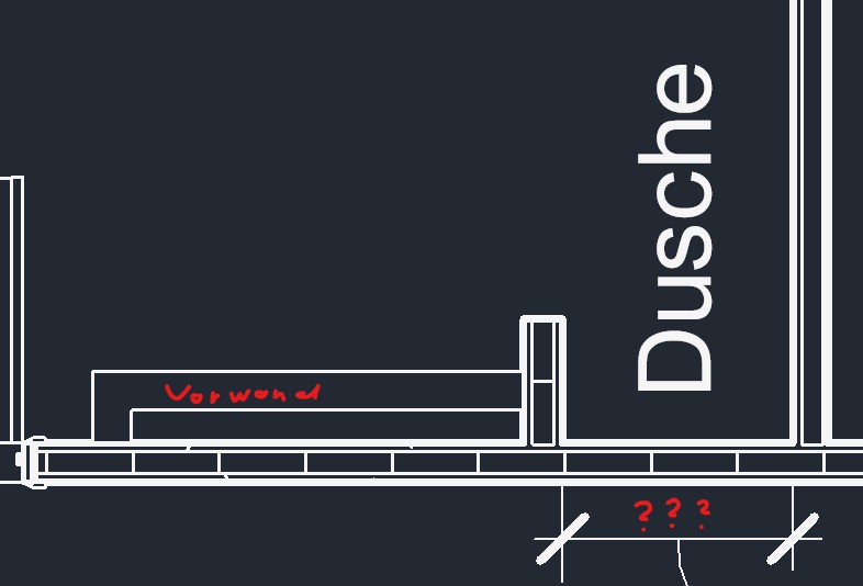

    Moin zusammen,
    ich baue mir gerade in meiner Firma ein neues Bad und möchte dort auch gern eine Dusche haben. Der Plan ist als Screenshot angehängt (schnell zusammengeklickt, sorry wenn die Zeichnung keinen Normen entspricht :P)
    Das Waschbecken sowie die Hebeanlage kommt links in/an die Vorwand, genau so wie eine Waschmaschine. Da die untere Wand genau an der Kante eines Stahlbeton-Unterzugs steht der tiefer ist als die Deckenhöhe möchte ich die Leitungen ungern dort hochlegen, da sie dann extra verblendet werden müssen. Hierzu ist der Plan zwischen Vorwand und dusche eine kleine Trennwand zu bauen an die dann eine Glasscheibe kommt und in der die Leitungen zur Decke gehen können. Soweit auch kein Problem.
    Jetzt stellt sich mir aber die Frage: mit wie viel Abstand muss diese kleine Trennwand neben der Dusche von der anderen Duschwand aufgebaut werden, damit noch die Duschtasse dazischen passt? Die Duschtasse hat Nennmaß 80x150cm. Lässt man sich dann etwas mehr Platz oder baut man den Wandabstand genau dann auf das Maß?
    Danke schonmal im Vorraus

    Am besten hat man die Duschwanne schon da und nimmt nochmal die genauen Maße ab, ob die halt auch wirklich stimmen. Zu viel Luft sollte nicht sein, aber reinpassen muss sie natürlich. Deswegen am besten nochmal abmessen und maximal 1cm größer bauen. Natürlich auch Fliesenbelag oder ähnliches beachten.

    Ok danke, dann werd ich wohl morgen mal zum Baumarkt spazieren und mir eine Duschtasse aussuchen :)
    Würde man also erst die Wand fliesen und dann die Duschtasse einbauen, selbst wenn diese Ebenerdig mit dem Fußboden sein soll? Der Raum bekommt einen Hohlboden.
