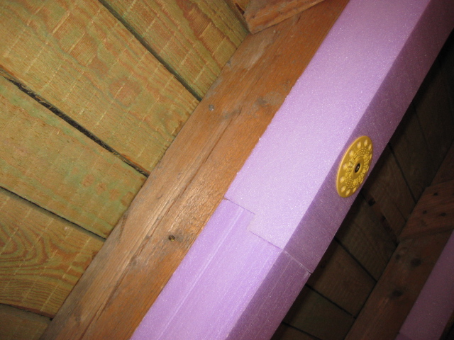

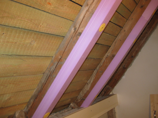

    Ich hab die Sparren mit 80mm XPS aufgedoppelt, somit ergeben sich 180mm Zwischensparrendämmung. Es soll jetzt noch 30mm Untersparrendämmung folgen.
    Jetzt meine Frage: Konterlattung 30x50mm laut Trockenbau(Sparrenabstand) Hab im Fachhandel Latten mit 30x50mm gekauft,
    zuhause habe ich dann bemerkt das sie nur 28x48 haben. Beim nachfragen hat mann mir gesagt das passt schon.
    Meine Bedenken sind hier das der Untersparrenklemmfils (30mm) unnötigt verdichtet wird!
    Mach ich mir da zuviele Gedanken? 2mm sind nicht viel. Die Latten müssen ja auch noch ausgerichtet werden. Vieleicht ist es ja gängige Praxis!

    @Skeptiker : Ich mach mal ein Foto!

    Hier die Fotos,
    oberhalb der Dachschalung kommt "leider Teerpappe", Hinterlüftung, Dachlatten, Dachziegel

  10. Neutal
    Neutal
    12.12.2011
    4.182
    Zimmermeister
    Lüneburg
    Hier werden Sie mit 3/5 Latten wohl nichts mehr werden. Solch einen Aufbau habe ich selber auch noch nie gesehen, sie müssen ja schon mit recht langen Schrauben arbeiten um überhaupt ins Holz zu kommen

    Das System kenn ich. Das Problem ist das man auf die Schubrichtung achten muß z.B. die Schrauben analog zur Aufdachdämmung senkrecht und orthogonal einschrauben muß

    Soll das nun eine Vollsparrendämmung werden?? Du hast auf der Schalung eine Teerpappe. Ist Dir die bauphysikalische Problematik bekannt? Oder bleibt es bei der entsprechenden Lüftungsebene mit ausreichender Zu- und Abluft?

    Mit der Be- und Entlüftung wird das nichts.
    Auf dem ersten Bild sieht mann ganz gut die Abmauerung, da ist alles zu!
    Der Energieberater hat mir geraten die Sparren Voll zu dämmen. Eine Hinterlüftung macht mann heutzutage nicht mehr(Zitat EB)!
    Ich sollte nur eine gute Klimamembrane verwenden.
    Es war auch gut 15 Jahre mit 100mm alukaschierter Dämmung isoliert, allerding mit größen Lücken und ohne Hinterlüftung!

    Hmmm, bauphysikalische Probleme handelt sich mit dieser Art der Sparrendämmung nicht ein, aber konstruktive. Weshalb in Herrgottsnamen macht man sowas?

    Ja gelüftete Dächer macht man nicht mehr, man hat aber heute auch keine Bitumenbahnen mehr auf der Schalung. Die Aussage gute "Klimamembran" sagt nichts, hier muss erstmal gerechnet werden. @Skeptiker, kann man natürlich auch hinbekommen. Habe aber das Problem mit DIY in Verbindung gebracht. Selbst wenn eine entsprechende Bahn berechnet wurde dann muss die halt auch noch fachgerecht verarbeitet werden. Hier bin ich bei DIY allerdings so wie dein Name, skeptisch.

    Skeptiker, wenn das die richtige Dämmung ist ist das eine gute Sache. Hab ich selber auch schon so eingebaut, funzt... Man muß halt auf die Schrauben achten und darf nicht mit der Lattendicke geizig sein..
