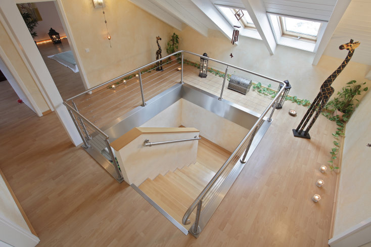

    wenn Geschoss-Treppen geplant werden so ist das nicht ganz so einfach.
    Das Steigungs/Auftrittsmass errechnet sich aus der Geschosshöhe .
    Es muss feststehen welche Beläge und Masse die jeweiligen Geschosse als Rohbaumass und OKFF haben
    es muss festgelegt sein welcher Belag auf die Betontreppe kommt
    daraus errechnet sich ein Steigungsmass und die Anzahl der Stufen.
    Man kann nicht sagen ich möchte 18,5 cm Steigung haben wenn das Geschoßhöhenmas dazu nicht stimmt
    man hat dann die Wahl eine Stufe mehr oder eine weniger zu planen die an die 18,5 cm herankommt.
    sehr gut im Verhältnis sind Treppenstufen mit 18,5 /28,0 cm zu begehen.
    die Auftrittslänge kann an den Räumlichkeiten angepasst werden.
    Sind Fertigteiltreppen vorgesehen so werden diese auch entspr. den vorhandenen Massen angefertigt.
    übrigens ein Geländer mit zu bauen könnte so aussehen .
