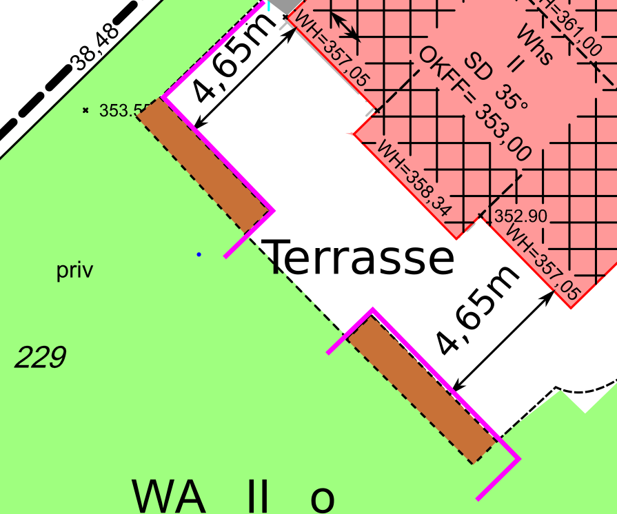

    für unsere Terrasse haben wir uns als hinteren Abschluss 55cm hohe L-Steine setzen lassen. (Mündlich) vereinbart war eine Terrassen-Tiefe von 4,65.
    Die L-Steine bilden eine (unterbrochene) Parallele zum Haus, in die Mitte soll aus Betonstufen eine Treppe gesetzt werden. Ich habe die L-Steine in der (nicht maßstabsgetreuen) Skizze lila markiert. Die Steine laufen links und rechts von der Unterbrechung über eine Breite von jeweils 5m. Der Gesamtabstand vom ersten bis zum letzten L-Stein sind etwa ~14,5m.
    Nach dem Setzen ist mir aufgefallen, dass es eine erhebliche Maßabweichung gibt. An der linken Seite ist die Terrasse im Maß (~4,64 m) auf der rechten wird sie jedoch über 12cm breiter (~4,76 m, jeweils gemessen an der Hauskante, also über eine Gesamtbreite von 12m). Der GaLa-Bauer war der Ansicht, dass eine Nachsetzen der Steine unverhältnismäßig und dies mit den Terrassenplatten problemlos zu kaschieren sei. Wir sollten Ihn einen Vorschlag zur Reduzierung nennen.
    Nach einigem Überlegen haben wir vorgeschlagen, dass wir mit einer Reduzierung des Gesamtlohns über einen Umfang von 10 Stunden (also dem reinen Arbeitslohn, der zur Korrektur notwendig wäre, ohne MwSt sowie ohne Beton- und Baggerkosten) einverstanden wären.
    Dies hat er dann mit einer einseitigen Kündigung des Vertragsverhältnisses beantwortet.
    Meine Fragen dazu:
    1) Gelten die Maßtoleranzen aus der DIN 18202 auch für die Maßhaltigkeit beim Setzen von Stützelementen? Oder sind wir hier zu kleinlich?
    2) Ist in diesem Fall wie behauptet überhaupt eine Unverhältnismäßigkeit gegeben? Ist unser Minderungsbetrag zu hoch angesetzt gewesen?
    3) Ist die Verbreiterung überhaupt optisch unauffällig durch den Terrassenbelag zu verstecken?
    4) Was wäre das Beste weitere Vorgehen? Wie ich das verstanden habe, kann nach zweimaliger Fristsetzung die Korrektur von uns aus veranlasst und ihm in Rechnung gestellt werden. Wir haben jedoch keine Lust auf eine gerichtliche Auseinandersetzung.
    Vielen Dank!

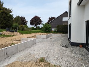

    Hast du mal noch ein Foto der Gesamtanlage ?
    55 cm hohe Elemente sind ja nun keine große Sache.
    Brauchst du die 4,65 m wegen der Abmessungen der Terrassenplatten ?

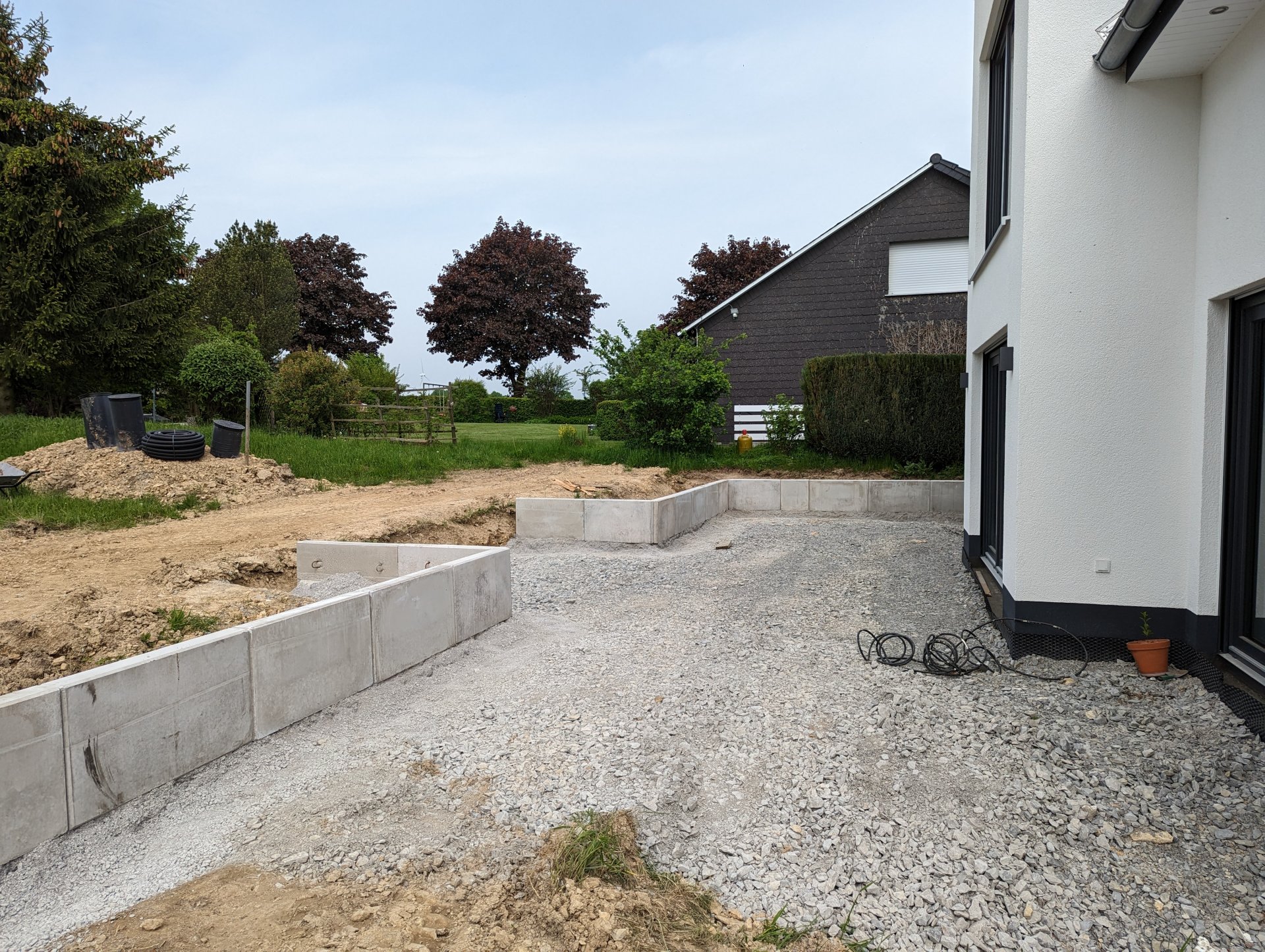

    Und wohin führt die Linienentwässerung ab? Auf dem Bild ist da nichts zu sehen.

    Es liegt da ein KG Rohr zum Kanal

    Das linke Element im Bild ist ja auch schön verschmiert (Sichtseite).
    Die Fugen musst du auch noch abkleben.
    Bei mündlichen Verträgen gilt BGB.
    Ich glaube kaum, dass der Unternehmer eine Mängelbeseitigung durchführt.
    Gib ihm aber trotzdem die Chanse,
    steck da aber nicht allzu viel Energie rein.
    Mach klare Ansagen / Frist setzen Wenn nichts passiert, rück die Steine selber auf das passende Mass.
