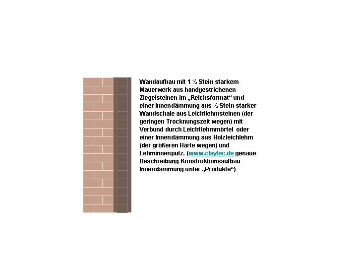

    nachdem ich mich lange Jahre mit dem Thema Altbausanierung insb. Fachwerksanierung beschäftigt habe, werden wir nun, da wir ein phantastisches Grundstück gefunden haben, wohl doch neu bauen. Nun gehe ich also meinem langjährigen Hobby nach und plane. Zum einen Grundrisse, für Euch weniger spannend, und zum anderen auch erste Details. Denn natürlich möchte ich jetzt nicht, wo ich begeistert vom Thema Lehmdämmung bin, Styropor an meine Wände klatschen. Ich habe mal bei über 30 Grad Außentemepartur einen mit Lehm sanierten Altbau betreten, seitdem kann ich mir nichts anderes mehr vorstellen. Nun plane ich folgenden Wandaufbau: (Wir werden das ganze übrigens auf jeden Fall mit Architekten angehen, aber noch ist es nicht so weit und man kann sich ja schon mal Kopf machen)
    Ich möchte hier mit einem klassischen Blockverband oder noch schöner einem holländischen Verband arbeiten. Mehr Binder als Läufer sieht einfach besser aus.
    Bei der Variante mit Holzleichtlehm und der maximalen Stärke von 20cm (das wäre schon extrem fett, lieber wäre mir weniger) ist bei einer Ziegelstärke von 24 cm ein U-Wert von 0,53 zu erreichen (Laut Unterlagen www.claytec.de). Für ENEV brauche ich ja aber 0,45. Jetzt habe ich versucht den U-Wert mit 39cm Ziegelmauerwerk (1 1/2 Stein) zu berechnen, habe es aber leider nicht hinbekommen, da mir immer der R-Wert für den Online-Rechner fehlte. Kann mir jemand sagen ob ich mit diesem Wandaufbau eine Chance habe, der ENEV gerecht zu werden? Eine Ausnahmegenehmigung wie beim denkmalgeschützten Fachwerk, werde ich wohl kaum bekommen :D Holzleichlehm lambda: 0,17 Vollziegel lambda: 0,98 U-Wert Ziegelwand 24 cm ohne Dämmung: 1,76

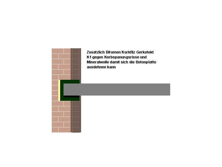

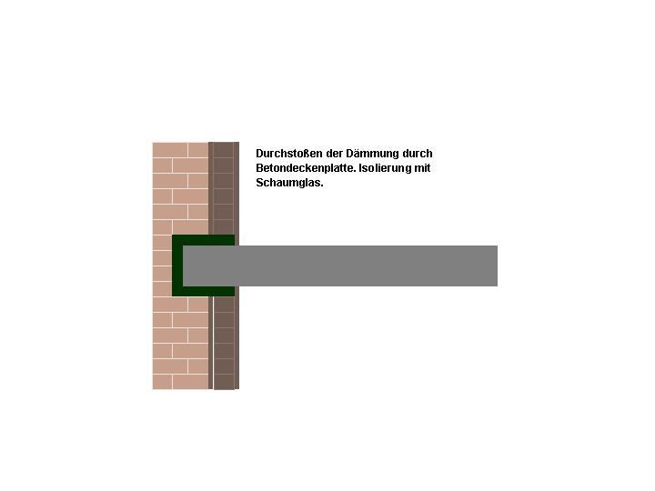

    Nun habe ich natürlich bei der Innendämmung das Problem der Anschlüsse. Meine erste Idee war innen eine tragfähige Konstruktion vordie Wand zu setzen (Stahlbetonträger und Stützen). Die Idee fand ich dann aber doch nicht mehr so toll. Und nachdem ich den Werkstoff Schaumglas entdeckt hatte, habe ich mir überlegt, doch eine Stahlbetondecke über dem EG einzubauen und hatte folgende Idee :think
    Dann habe ich Josef Thalhammers Deckenaufleger entdeckt und meine Konstruktion folgendermaßen abgewandelt. Achtung: Ich muss meine Deckenkonstruktion voll ummanteln, da ja meine Steine an sich nicht entsprechend dämmen und ich meine Dämmung durchstoße. Brauche ich die Dachpappe trotzdem Mauerwerk und Decke müssten ja eigentlich durch das Schaumglas schon entkoppelt sein, oder?
    Was haltet Ihr davon?

  2. Josef
    Josef Bauexpertenforum
    15.05.2002
    13.416
    10
    "hmmm"
    vielleicht iss es heute schon zu spät ... ich blick des nimmer :confused:
    warum lese ich den gesamten Wandaufbau nicht raus ??? ...
    aussen Klinker soweit noch klar aber wo sitzt der Lehmputz
    und wo das Tragwerk ... welches Material trägt die Decken ?
  3. drea
    drea Gast
    Hallo Josef,
    freue mich, dass Du es Dir selbst ansiehst (ich hoffe Du ist OK?) Ich wollte nicht noch mehr schreiben und hatte gehofft, dass es aus den Bildern mit dem angemerkten Text deutlich wird. Das altrosefarbene ganz links sind die Ziegel in 1 1/2 Stärke also ca. 39cm. Dann kommt ein Leichtlehmputz der dazu dient, die Leichtlehmsteine hohlraumfrei mit der Ziegelwand zu verbinden. Oben drauf käme ein Lehmputz. Alternativ könnte ich statt der Leichtlehmziegel auch eine Holzhackleichtlehmdämmung machen. Da würde dann mit Schilf und Holz geschalt und der Hohlraum mit Holzhackleichtlehm verfüllt. Das ist übrigens die Variante, die ich nicht gezeichnet, aber bei den Berechnungs-Angaben verwendet habe. Vielleicht daher die Verwirrung. Wenn ich die Bildchen noch besser beschriften muss gib Bescheid. Ich dachte die Beschreibung tut es.

  4. drea
    drea Gast
    Hab die Hälfte der Antwort vergessen. Tse ist schon spät. Die Decke soll bei meinen aktuellen Überlegungen eine Stahlbetondecke sein. Diese liegt auf der Mauer auf. Außen bleibt in 1/2 Stein Breite die Ziegelwand stehen. d.h es bleiben ca. 26cm Auflage für Mineralwolle, Schaumglasdämmung und Auflage der Decke. Lehm ist wie gesagt das braune auf der Innenseite. Hätte ich vielleicht innen/außen dran schreiben sollen? (Farben: Dunkelgrün ist Schaumglas, Grau die Betondecke, Hellgelb die Mineralwolle, Schwarz der Korkfilz)

  5. drea
    drea Gast
    Vielleicht verstehe ich jetzt die Verwirrung: Ich will nicht verklinkern, ich würde gern massiv aus Ziegelstein bauen mit 1,5 Stein Dicke also ca. 39 cm! Auf meine Mauerauflage käme Schaumglas, dann der Korkfilz und dann darauf die Betondecke. Vielleicht die Zeichung nochmal ansehen. Und dann Innendämmung mit Lehm.
