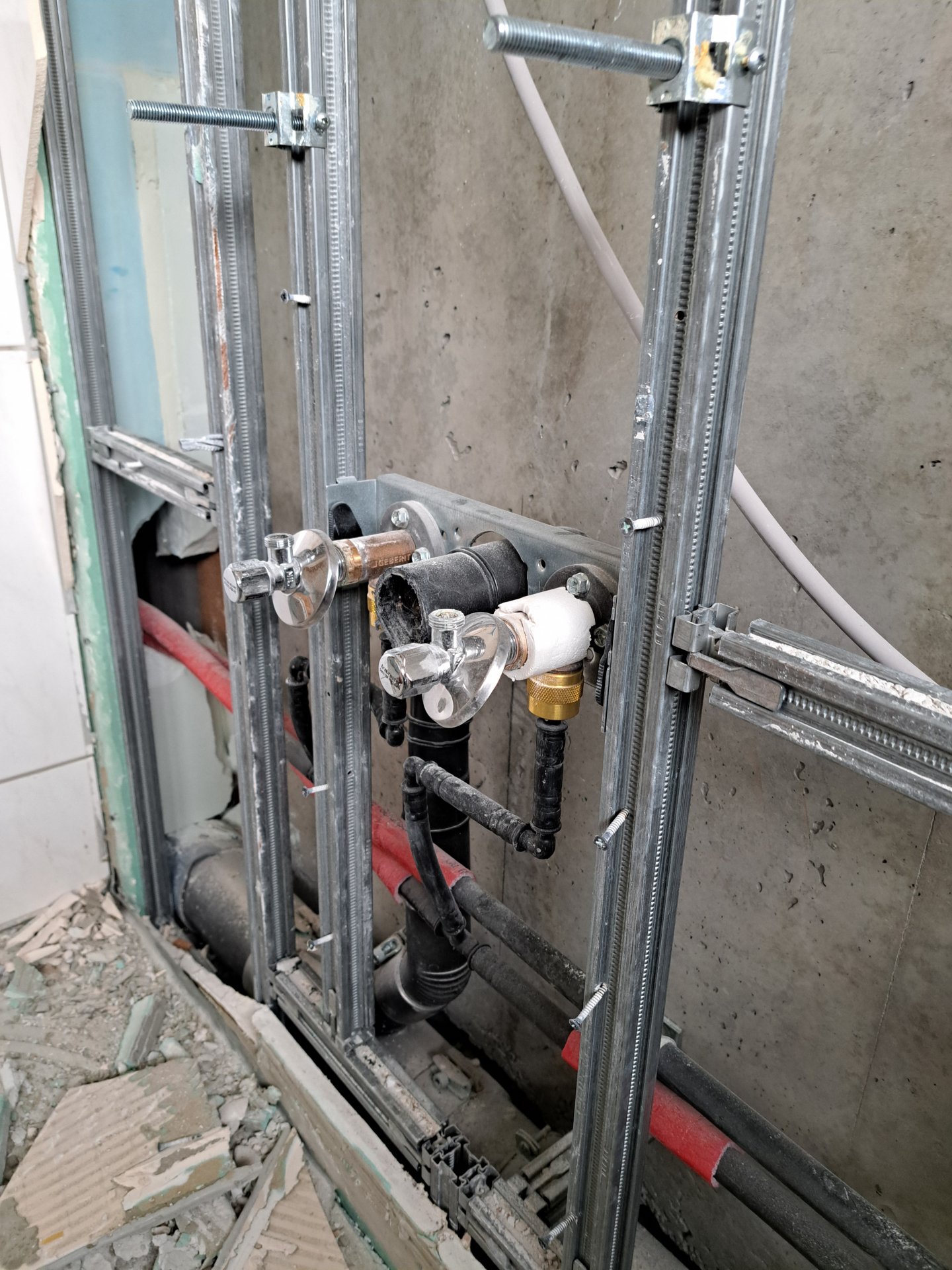

    bei dem Entfernen der alten Massivbauplatten im Badezimmer ist mir aufgefallen, dass der Estrich (vermutlich) nach der Ausführung der Vorwandkonstruktion gegossen wurde.
    Das macht mir etwas Sorgen, da ich es nicht geschafft habe, die Massivbauplatten im unteren Bereich sauber zu entfernen. Die Stücken drin lassen und zusätzliche GIS Profile einbauen? Oder versuchen die bestehenden Profile auszubauen, damit die Massivbauplatten sauber entfernt werden können?
    Danke.

    Natürlich ist es etwas frickelige Arbeit die Platten da raus zu bekommen, aber es ist möglich. Im Zweifelsfall muss man einfach etwas mit Brechstange, Schraubenzieher, Stemmeisen rumpopeln oder mit dem Multimaster etwas einschneiden, muss man eben Geduld haben.

    Die Frage ist natürlich, wenn ich alles selber ausbaue ob die neue Massivbauplatten "reingesteckt" werden können.

    Oder du nimmst die Trennscheibe und kürzst den Estrich noch um 1-2cm

    Klar, aber trotzdem werden ich es nicht hinkriegen, die neuen Schrauben zu setzen. Aber vielleicht muss ich es auch nicht.

    das ist doch auf die letzten paar cm völlig egal

    Ich habe es heute wieder probiert und mit viel Mühe konnte ich die Stücke nicht rausnehmen. Aus diesem Grund glaube ich nicht, dass ich die neuen Massivbauplatten komplett reinstecken können (damit die auf der Ebene der Decke stehen).
    Die Idee ist die alten Platten so gut wie möglich rauszuhauen, mindesten auf der Ebene vom Estrich. Dann ein paar neue Profile unten und neue Platten schrauben. Dann sollte dann passen, oder?

    Wenn 25mm Platten verbaut sind, kannst du auch einfach eine 20 mm Platte benutzen, dann hast du noch Luft. Wenn dir 20 mm nicht reichen, dann lässt du die 20 mm bis zum Rohboden stehen und gehst mit 12,5 noch mal oberhalb des Estrichs drüber.
    Dass die Platten so straff im Estrich sitzen, sollte eigentlich nicht der Fall sein, immerhin sollte ja ein Randdämmstreifen vorhanden sein.

    Es wurden 20 mm Platten verbaut und diese habe ich neu gekauft.
    Stimmt, es sind Randdämmstreifen vorhanden. Problem ist, dass diese Platten bereits verschraubt wurden, als danach der Estrich gegossen wurde. Deswegen kommen raus nur sehr kleine Stücke raus und es daurt ewig lang. Die Schrauben müsste ich auch schneiden (rausdrehe geht natürlich nicht) und mir sieht es einfacher, weitere Profile einzubauen vielleicht in der Ebene des Estrichs.

    Wissen musst du selber was du machen willst. Der richtige Ansatz ist, die alten Platten raus und neue rein, wenn dir das zu lange dauert, musst du dir halt was zurecht pfuschen.
