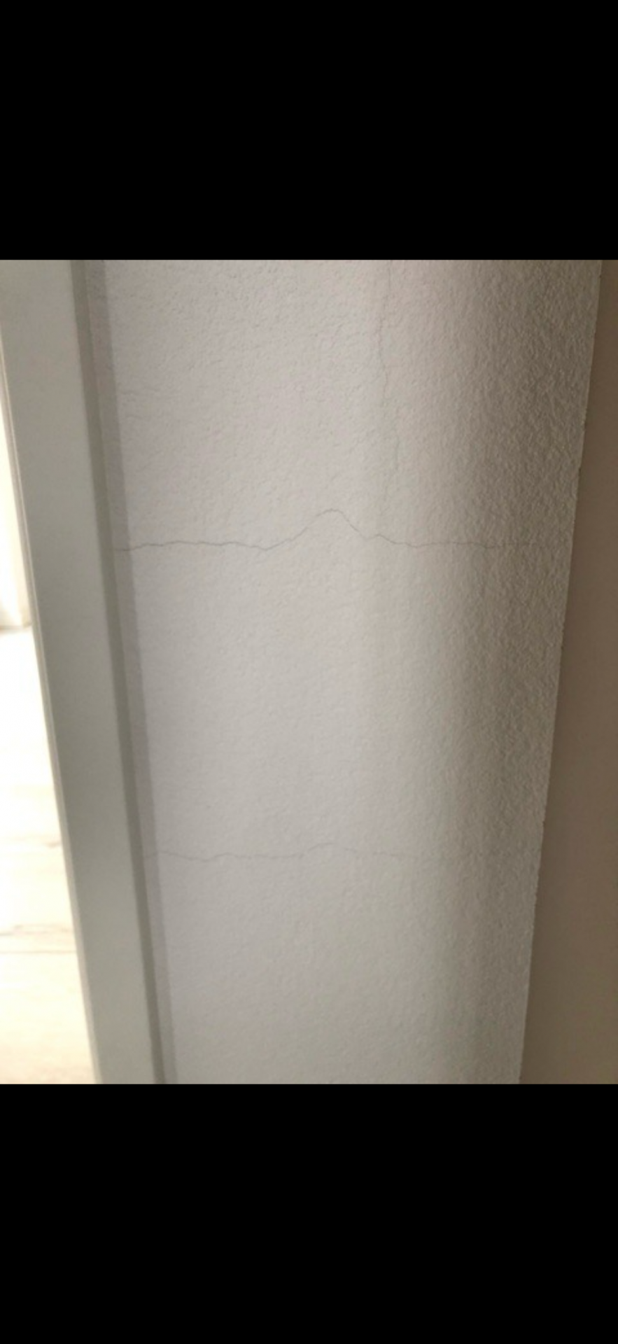

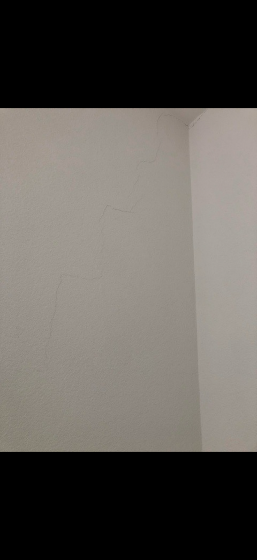

    ich habe zu meinem Problem leider keinen passenden Beitrag gefunden. Da ein ähnliches Thema von Hallil007 nicht mehr beantwortet wird, möchte ich hier mein Anliegen schildern.
    Wir haben 2018/19 ein Haus ohne Keller gebaut. Es handelt sich um eine schwimmende Bodenplatte (28 cm) mit 10 cm Dämmung darunter und einer Frostschürze. Das Mauerwerk besteht aus 36er Poroton (Dünnbettmörtel). Es ist ein Flachdachhaus mit einer Stahlbetondecke.
    Seit dem Einzug treten im Obergeschoss sehr viele Risse auf – in allen Varianten: Stufenrisse, horizontale, vertikale und diagonale Risse. Anfangs waren es nur wenige Stellen, inzwischen sind fast alle Wände betroffen. Mittlerweile reißen sogar die Wände im Erdgeschoss. Etwa 80 % sind feine Haarrisse, die man nur aus der Nähe sieht, der Rest sind deutliche, sofort sichtbare Risse.

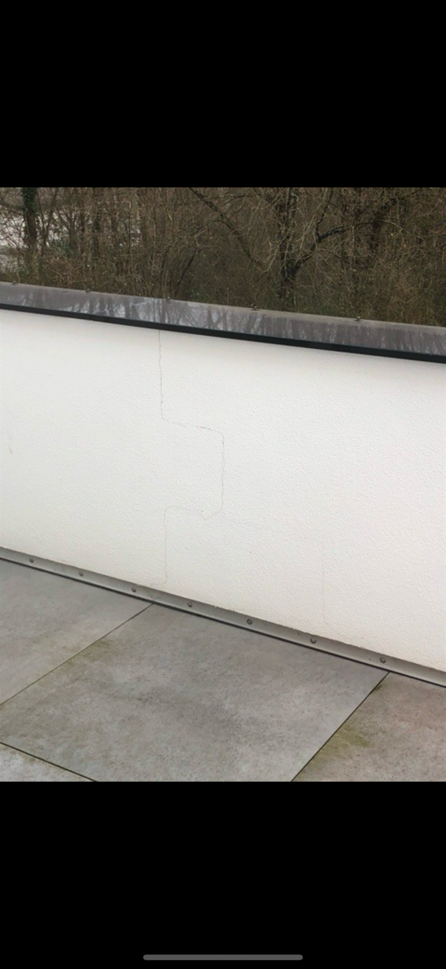

    Im Bad sind zusätzlich die Fugen der Fliesen aufgerissen, inzwischen sogar eine Fliese selbst. Auffällig ist, dass die Risse oft genau entlang der Mauerwerksfugen verlaufen, also sichtbar wird, wo die Steine liegen. Auch nichttragende Wände und sogar eine kleine Brüstung (ca. 1,30 m hoch, ohne Last) zeigen Risse. Ebenso die Fenster: An den Gehrungen der Außenrahmen, wo die Profile verschweißt sind, sind ebenfalls Risse entstanden.
    Es wirkt fast so, als ob das gesamte Haus „arbeitet“ oder die Bodenplatte in Bewegung ist und dadurch die Wände nachgeben. Besonders die Brüstungen, die direkt auf der Betondecke aufliegen, verstehe ich nicht – warum reißen diese?
    Bisherige Sachverständige sprechen von Setzungsrissen, aber die Vielzahl und die Entwicklung machen mir große Sorgen.
    Hat jemand ähnliche Erfahrungen oder eine Idee, was die Ursache sein könnte?
    Vielen Dank schon jetzt für jede Einschätzung!

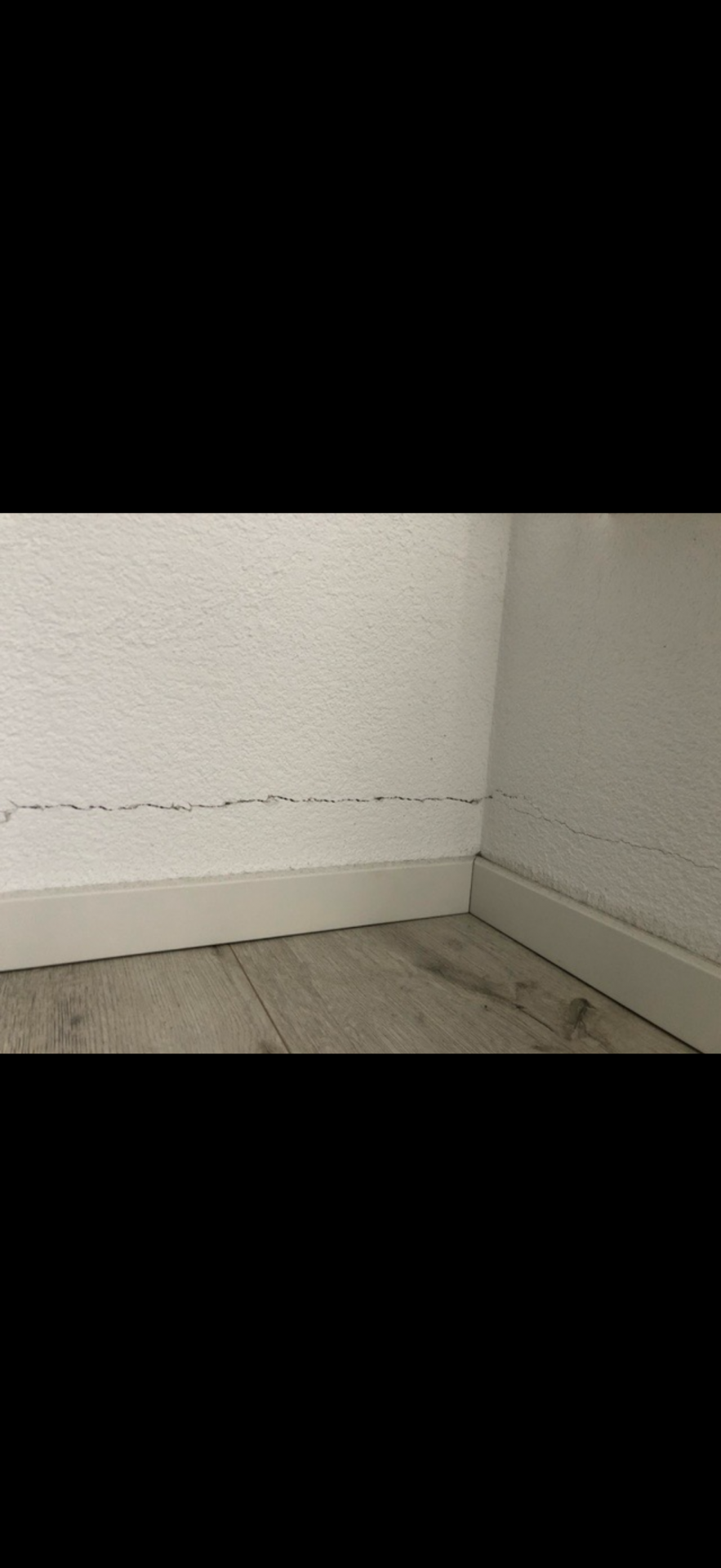

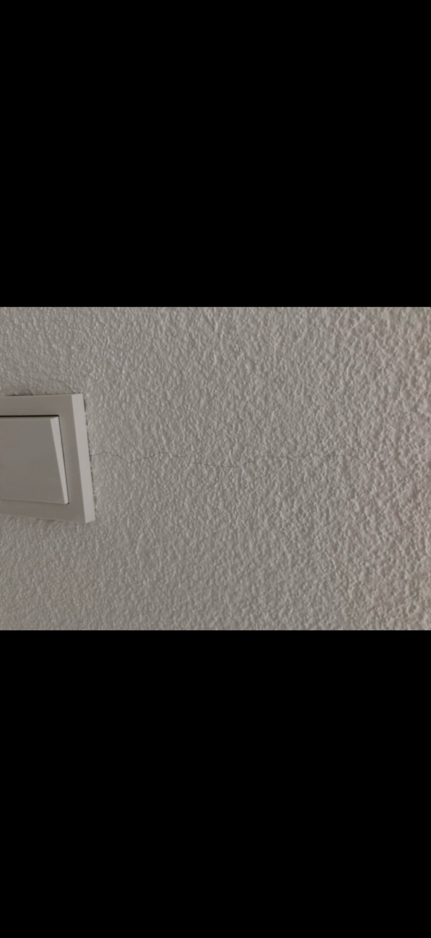

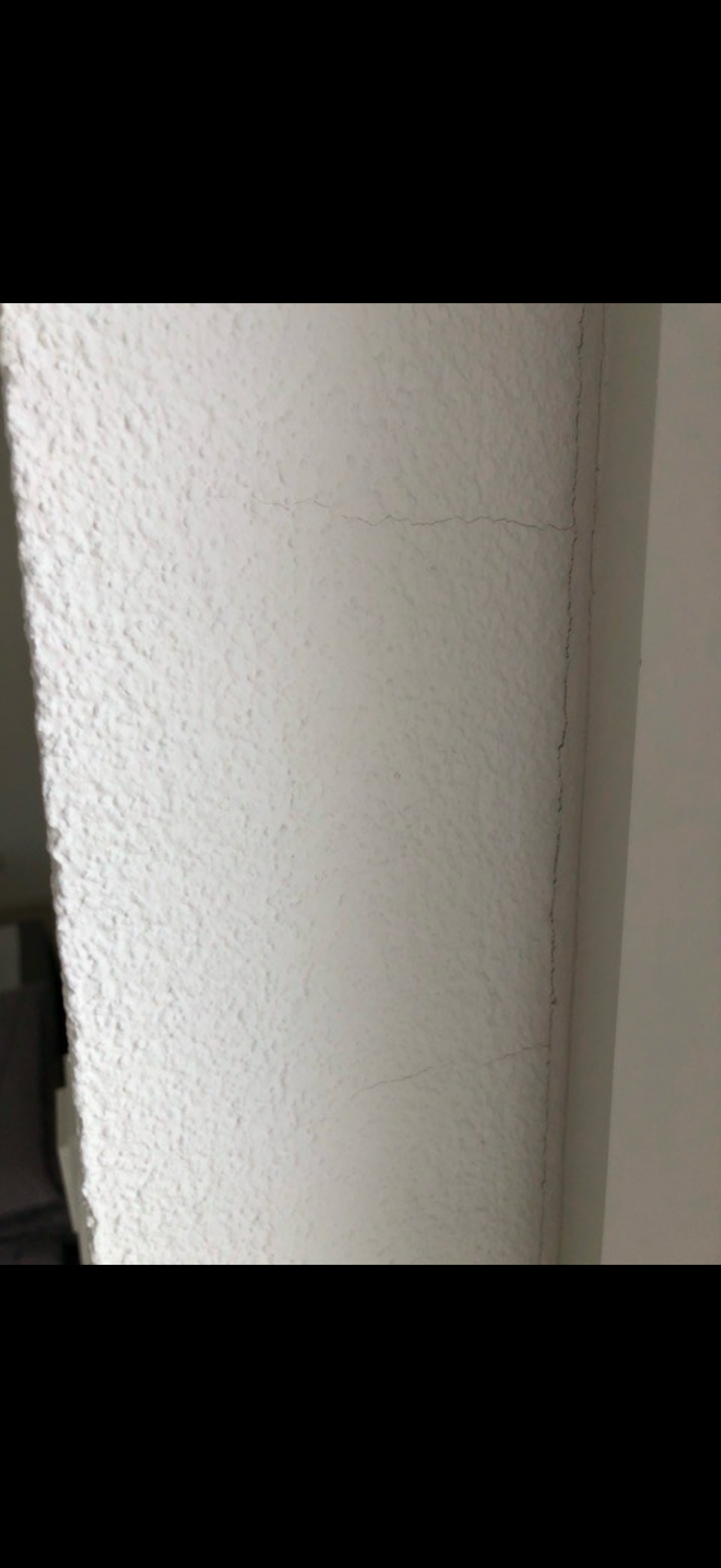

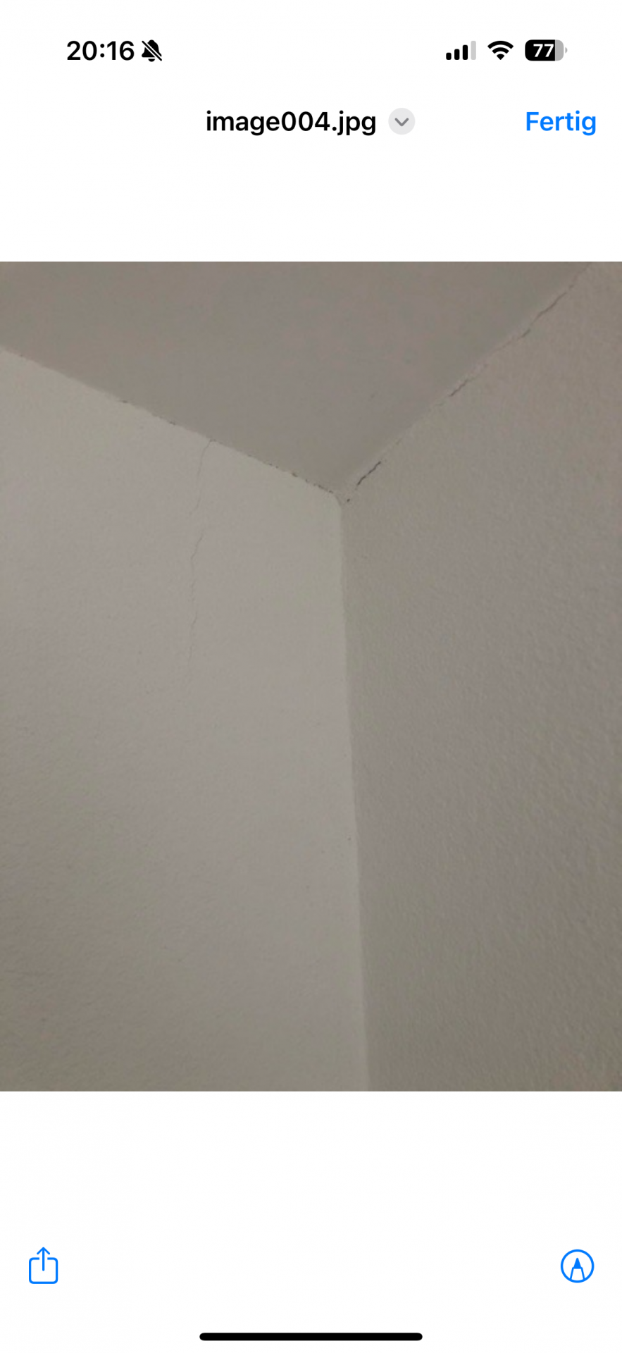

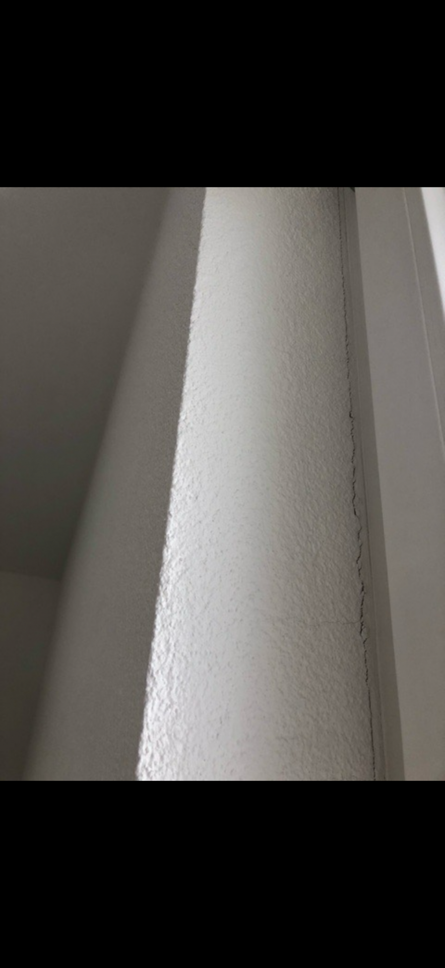

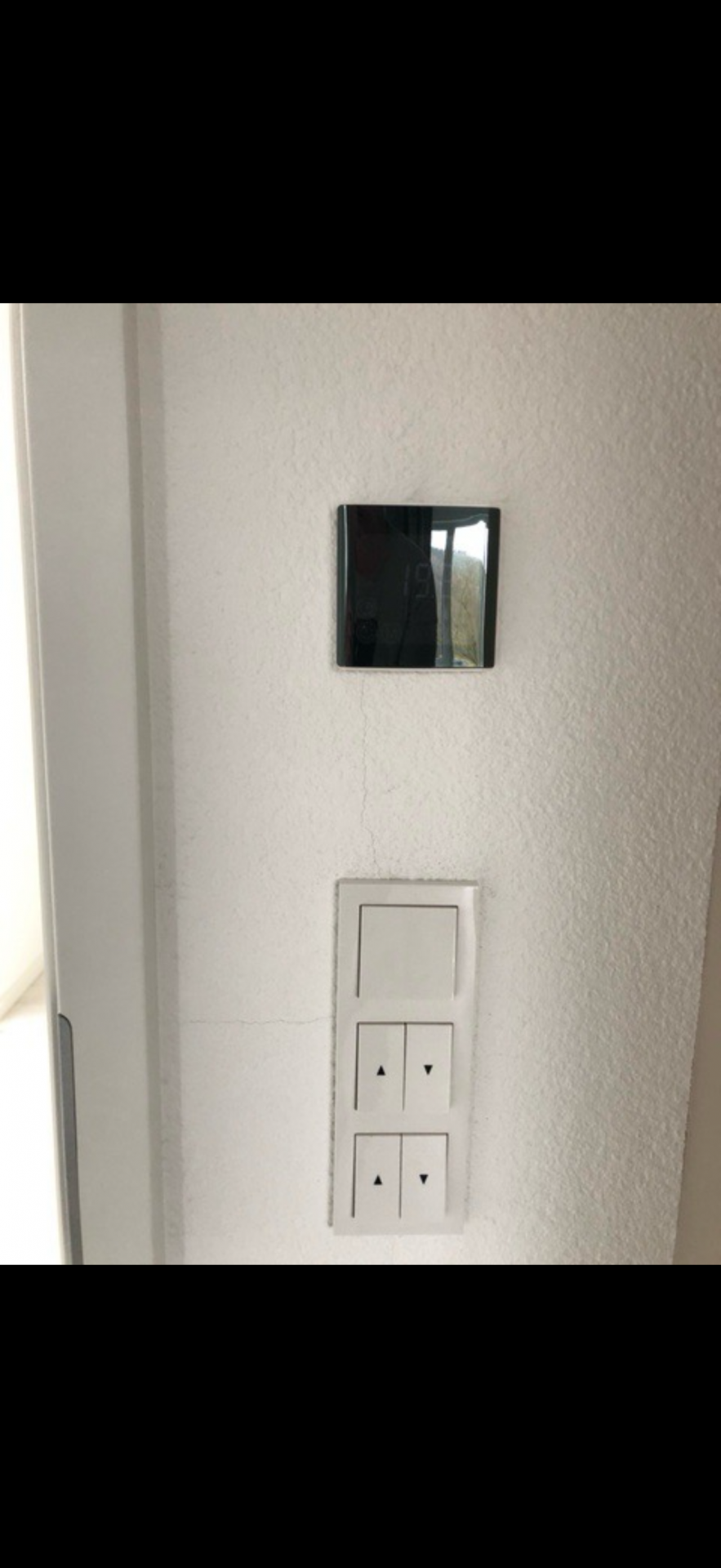

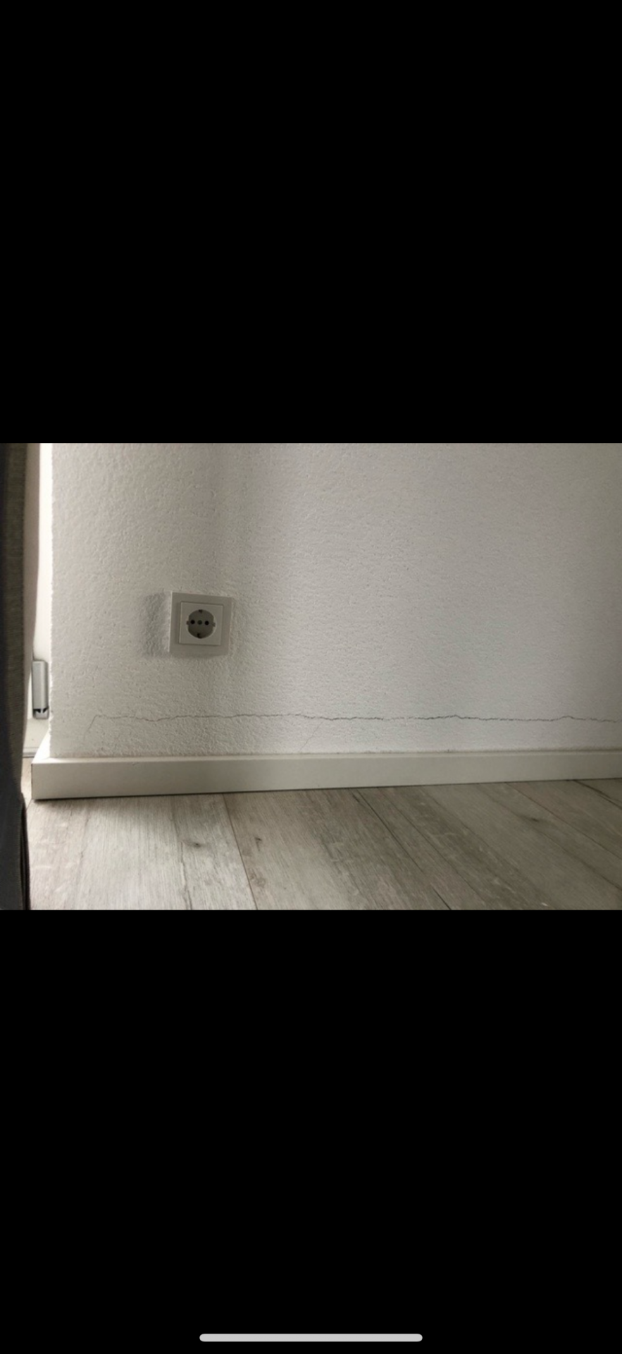

    IMG_8956.png IMG_8953.png IMG_8956.png IMG_8960.png IMG_8959.png IMG_8960.png IMG_8947.png IMG_8959.png IMG_8948.png IMG_8949.png IMG_8948.png IMG_8950.png IMG_8952.png IMG_8954.png IMG_8953.png Anbei die Bilder , die Mega vielen Haarrisse sind so kaum zu sehen aber die sind da . Ich muss sagen das sieht auf den Bildern noch harmlos aus .

    Handybilder kann man mit der Handysoftware beschneiden, dann sieht man hier nicht zig schwarze Balken.
    Ein Bodengrundgutachten habt ihr machen lassen?

    Moin, ja sorry hätte ich machen können war etwas in Eile …. nope , das ist das Problem ich habe ausgekoffert so tief ich das gebraucht habe vorher die Frostschürze ( nicht bewährt) einmal ums Haus unter die Bodenplatte ca. 40cm breit , die Bodenplatte schließt bündig mit der Frodtschürze ab . Und hier der Aufbau: ca. 10-15cm Sauberkeitsschicht, DANN 100mm Dämmung und DANN die Folie drauf ( eigentlich muss das glaub andersrum gemacht werden!? Dann Bewährung etc.

    Um die Risse auch nur annähernd beurteilen zu können, fehlen mE die wesentlichen Informationen (siehe vorherige Antworten):
    • verlaufen die treppenförmigen Risse alle in die gleiche Richtung? Wieviele gibt es davon und wo sind sie ( Grundrisse!!)
    • sind das alles verschiedene Risse oder sind manche mehrfach fotografiert, der Überblick fehlt
    • Wenn du Angst hast, dass die Bodenplatte sich senkt - hast du mal eine Wasserwaage an die Wände oder Boden gehalten ?
    • Warum machst du dir Sorgen, wenn „die Sachverständigen“, also mehrere, sagen, es sind Setzungsrisse? Welche Qualifikation haben die Sachverständigen, wer hat sie beauftragt ? Es gibt vereidigte SV, die auf Risse spezialisiert sind und auf deren Aussage man sich verlassen können müsste
    Ansonsten gibt es hier im Thread noch genügend weitere Fragen, die offen sind…

    Bis auf den langen waagrechten Riss unterhalb der Putzsteckdose erscheinen mir die Risse unbedeutend zu sein. Für eine richtige Beurteilung fehlt ein Maßstab der gleichzeitig mit abgebildet werden muß mit einer Beschreibung d es Ortes.
    Es wäre die Frage, welche Bewehrung in die Bodenplatte eingelegt wurde und ob die Bodenplatte vielleicht inzwischen gebrochen ist.
    Insgesamt scheint der Boden nachzugeben, ggf. die berühmte "Torflinse". Das hätte bei einem Bodengutachten evtl festgestellt werden können.
    Es muß aber nicht festgestellt werden. Jedes Bodengutachten bezieht sich auf die erkundeten Punkte und schließt eine Aussage für den Zustand dazwischen aus.
    Sollte die Bodenplatte irgendwo nachgegeben haben gibt es eine bekannte deutschlandweit tätige Firma, die mit Harzinjektionen die Bodenplatte wieder anhebt. Dieser Uretanschaum gibt für lange Zeit eine Sicherheit, die aber gelegentlich wieder einmal nachgebessert werden muß. Es ist eben kein Beton oder Sand, der in den Boden injiziert wird.
    Diese Firma wird sich die Situation möglicherweise kostenlos und unverbindlich ansehen.

    Ich hatte ja diesen Thread ursprünglich mal gestartet. Die Risse bei uns waren mit denen auf den letzten Fotos fast identisch.
    Inzwischen hatten wir das 3 Wochen eine Malerfirma im Haus, die alles ausgebessert hat. Die Risse wurden bis auf das Mauerwerk geöffnet und wieder fachgerecht verschlossen. Bei den großen Rissen hatte ich Angst, dass eventuell auch Risse im Mauerwerk selbst sind. Das war nirgends der Fall. Inzwischen ist alles wieder vollständig gestrichen und wie neu und unser Bauträger hat die Kosten vollständig übernommen.
    Ich hoffe, dass jetzt keine Risse mehr auftreten.
