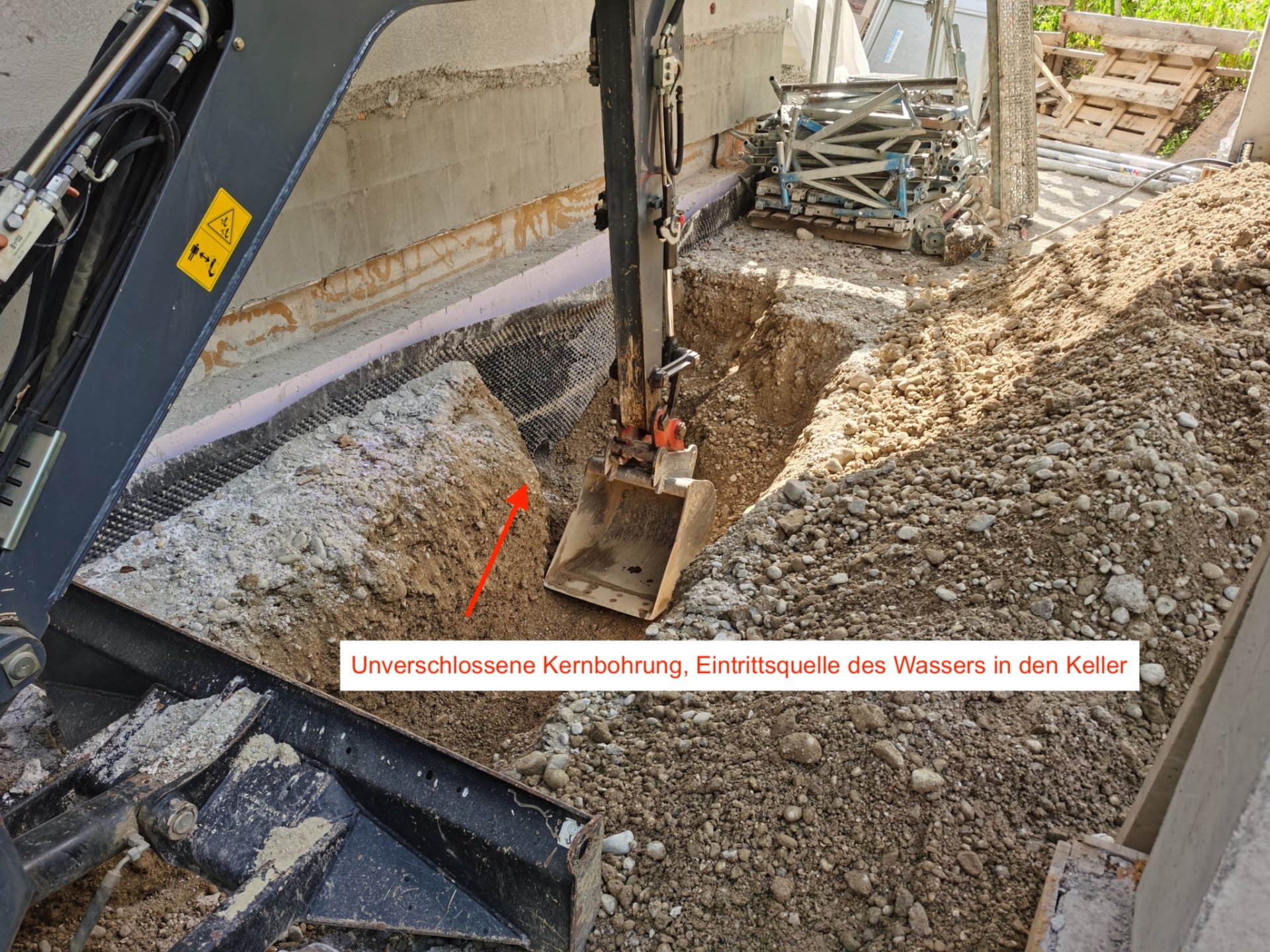

    Schaden Nr. 1 (Keller):

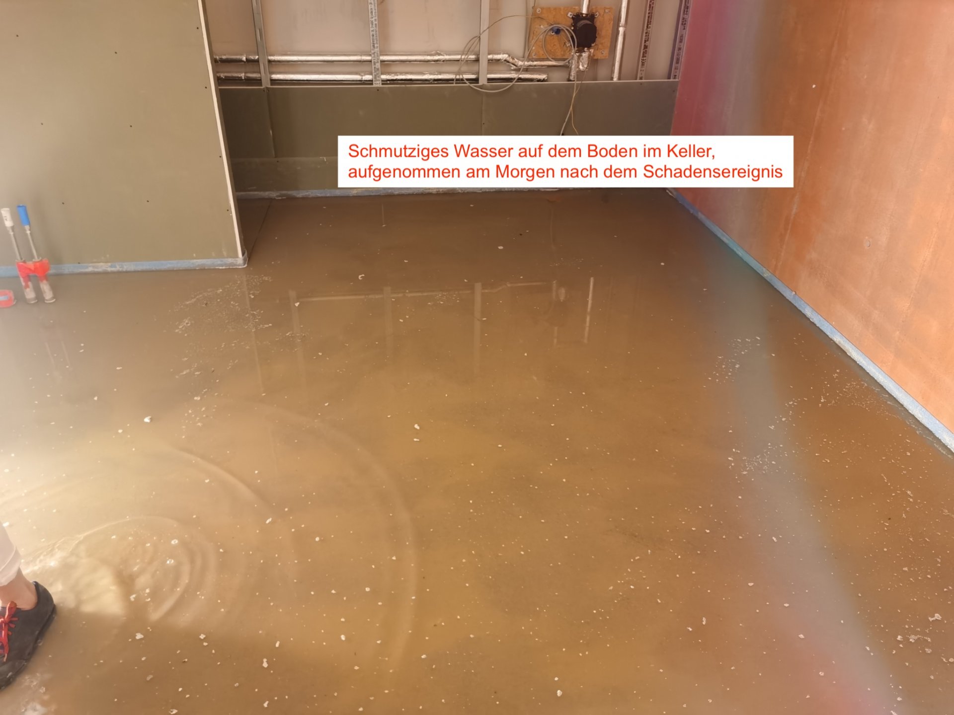

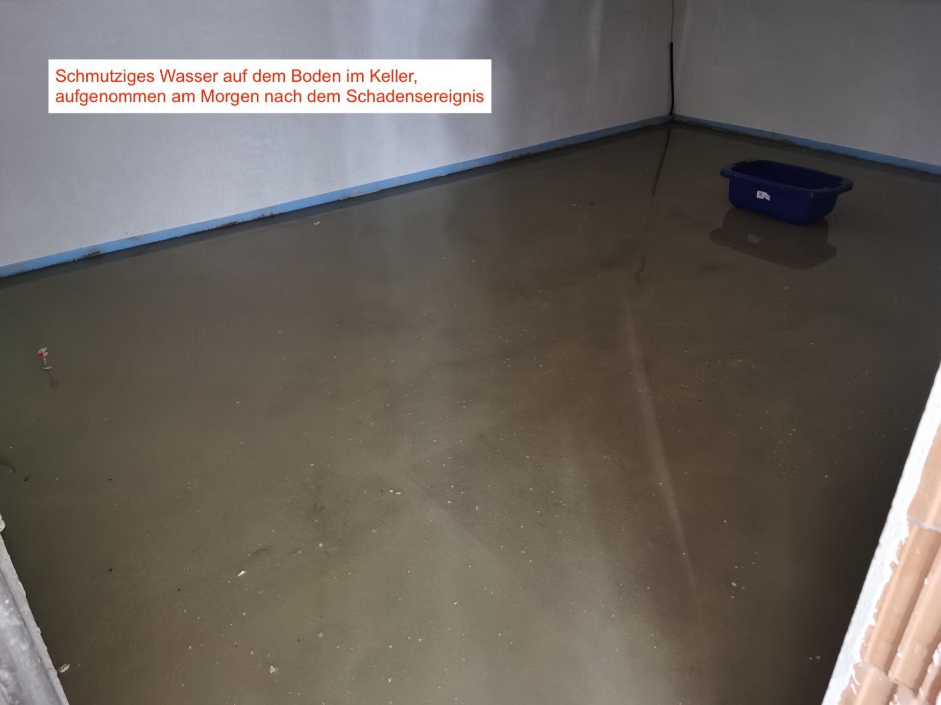

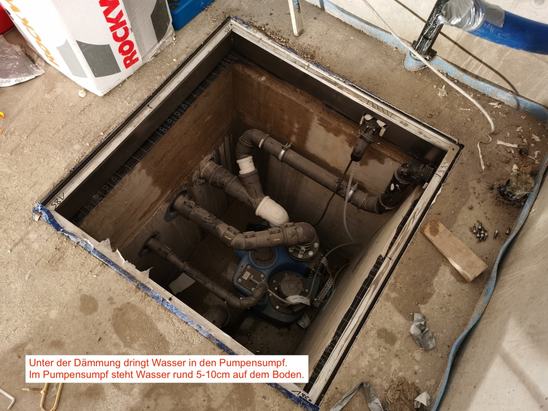

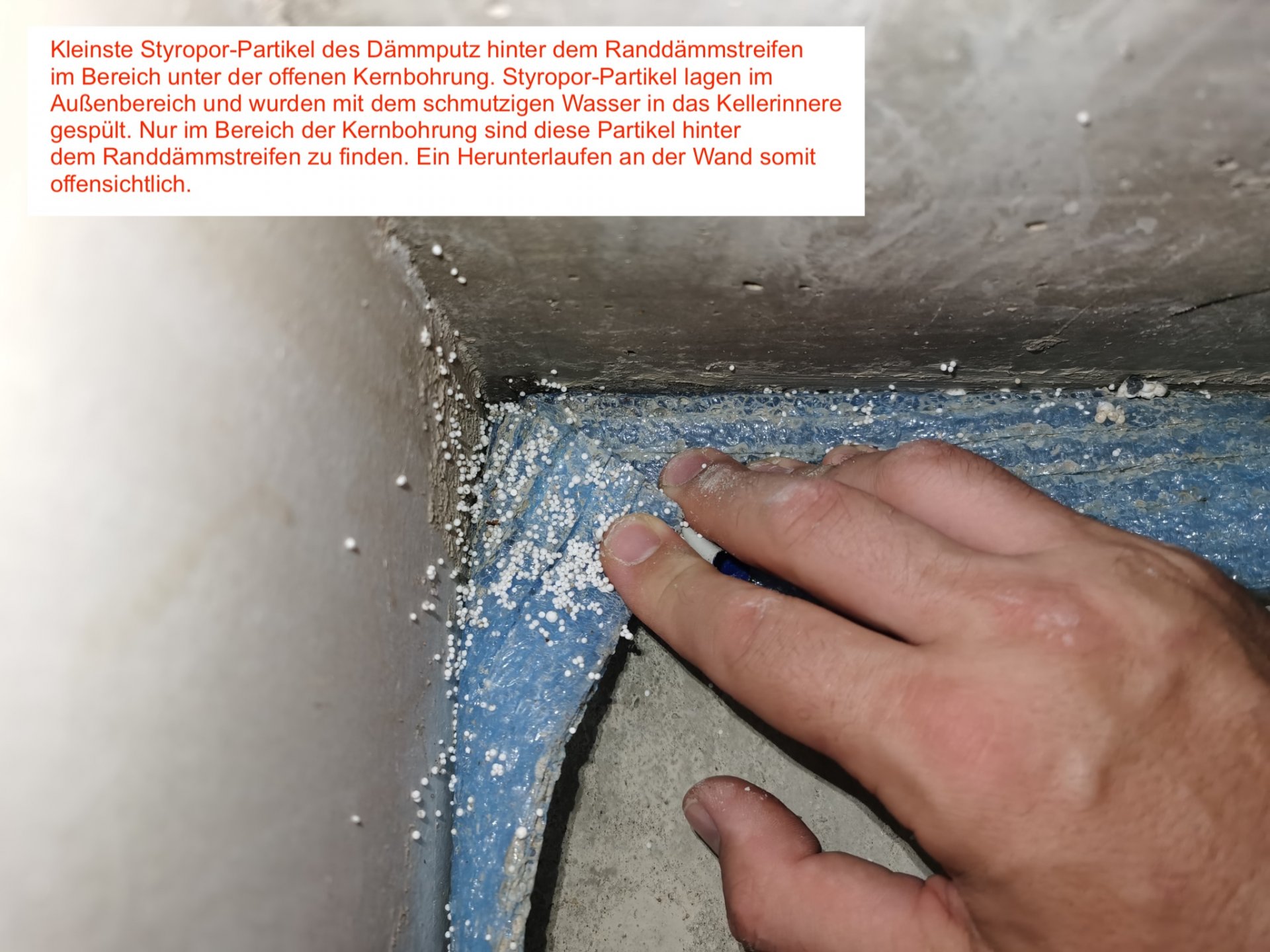

    Die Tiefbau-Firma hat am Montag mit dem Kanalanschluss begonnen. Dazu wurde am Haus aufgegraben und am tiefsten Punkt des recht großen Grabens eine Kernbohrung in der Kellerwand vorgenommen. Diese Kernbohrung wurde - trotz massivsten Gewitterwarnungen - am Ende des Tages nicht verschlossen (unglaublich, aber wahr). In der Nacht kam es zu schwersten Unwettern mit Sturm und 70-80 l/qm Regen. Dadurch wurden riesige Mengen an Schmutzwasser in den Keller gespült. Am Folgetag stand das Wasser im gesamten Kellerbereich (140qm) cm-hoch auf dem Estrich. Durch die Randdämmstreifen konnte das Wasser unter den Estrich und in die Dämmung dringen.
    Das Wasser auf dem Estrich wurde am Morgen nach dem Unwetter weg gesaugt. Bis zu diesem Zeitpunkt konnte das Wasser ungehindert unter den Boden fließen / sickern.

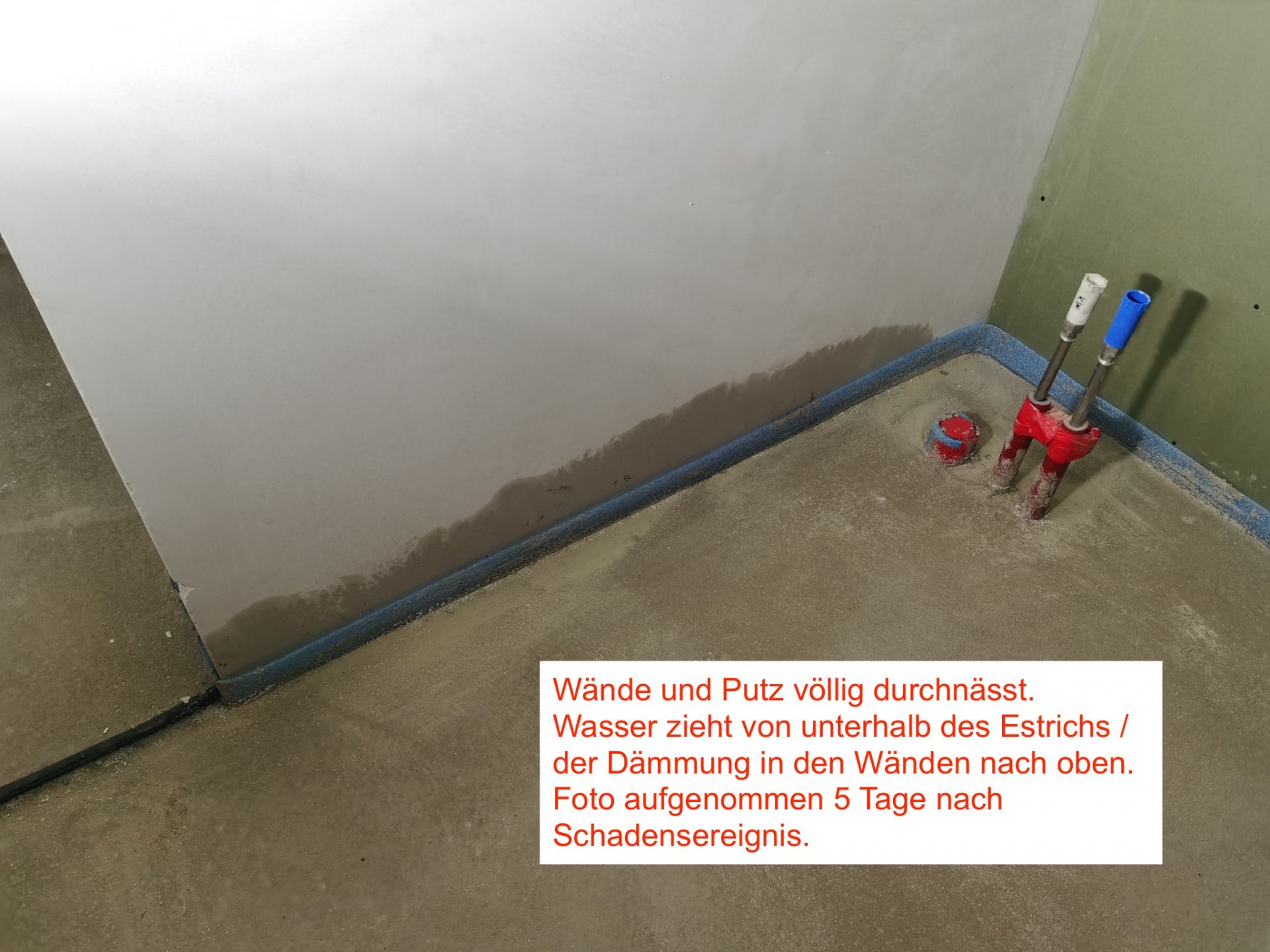

    5 Tage nach dem Schadensereignis zieht das Wasser nun im gesamten Keller-Bereich von unten in den Putz und die Beton- und Ziegelwände.
    Bodenaufbau im Keller:
    - Dampfsperre (nicht dampfdicht an Wänden, Rohren, etc angeschlossen)
    - PU-Dämmung, teilweise mit zementgebundener Schüttung
    - EPS-Dämmung
    - Fußbodenheizung
    - Estrich

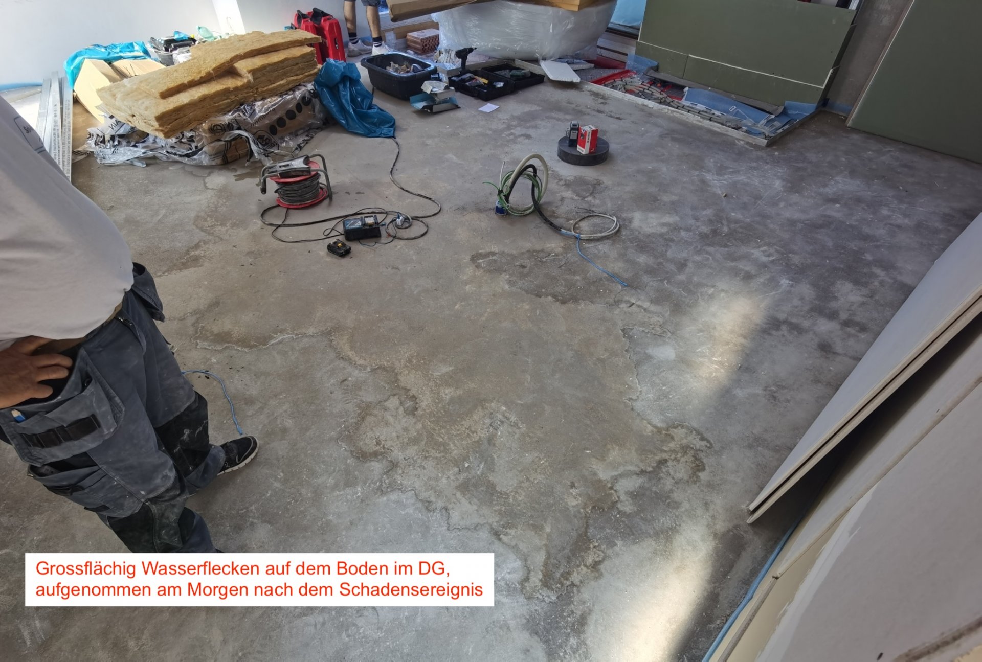

    Schaden Nr. 2 (Dachgeschoss):

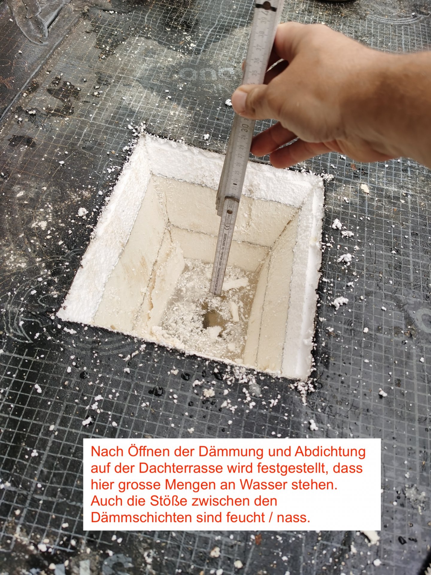

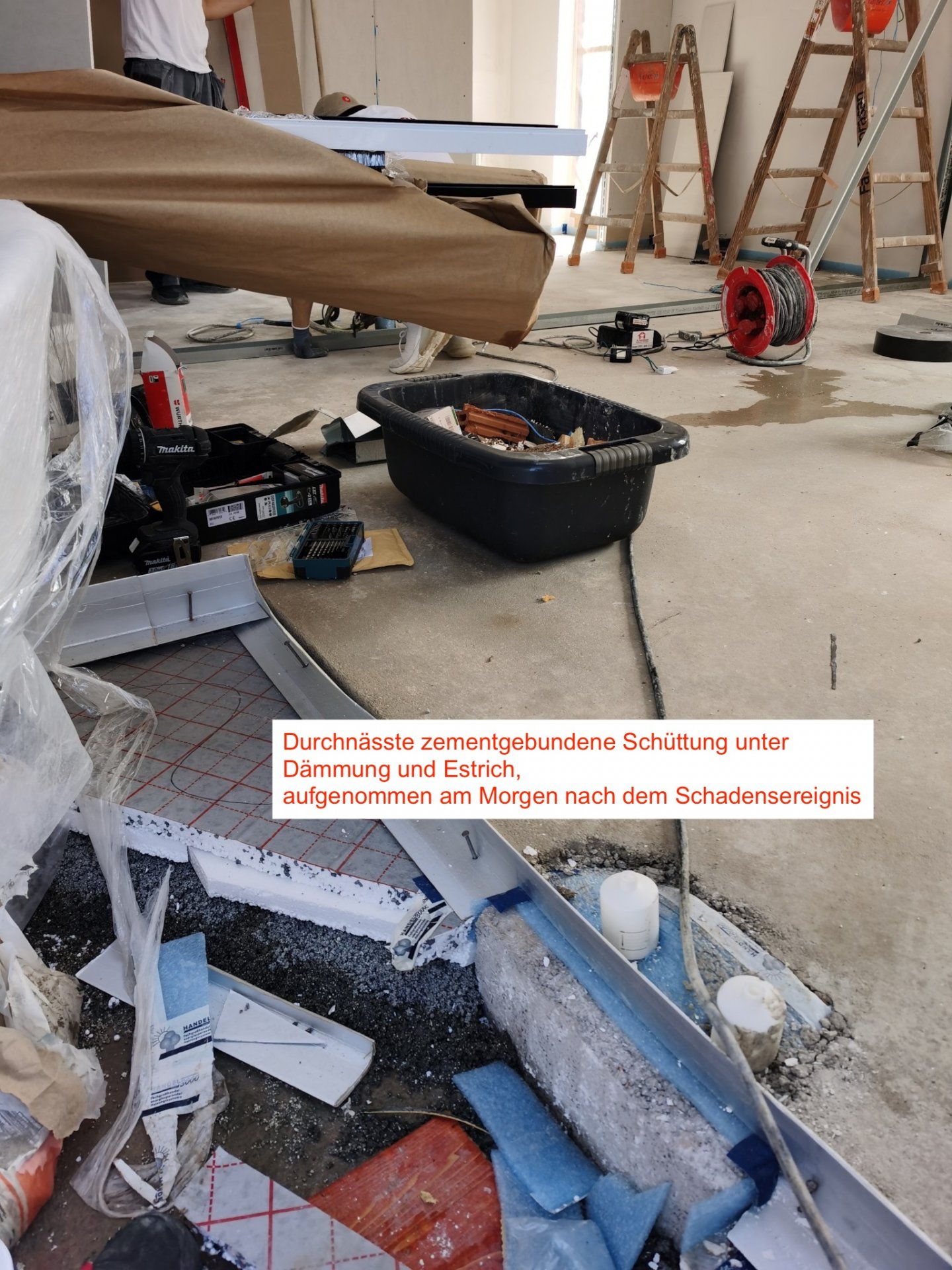

    Auf dem Flachdach entsteht ein 1m x 2m großes Oberlicht-Fenster. Dieses war bisher mit Brettern, Folie und Ziegeln zur Beschwerung abgedichtet. Am Tag vor dem Unwetter entfernten die Dachdecker, die aktuell das Dach dämmen und abdichten, die Ziegel, um sie anderweitig zu verwenden (noch einmal...unglaublich, aber wahr). Die Abdeckung über dem Oberlicht war somit nicht mehr beschwert. In der Nacht dann wurde das Oberlicht durch den Sturm abgedeckt. Der Regen konnte ungehindert in das Dachgeschoss eindringen.
    Nun steht das Wasser unter dem Estrich. Die Dämmung und zementgebundene Schüttung sind nass.

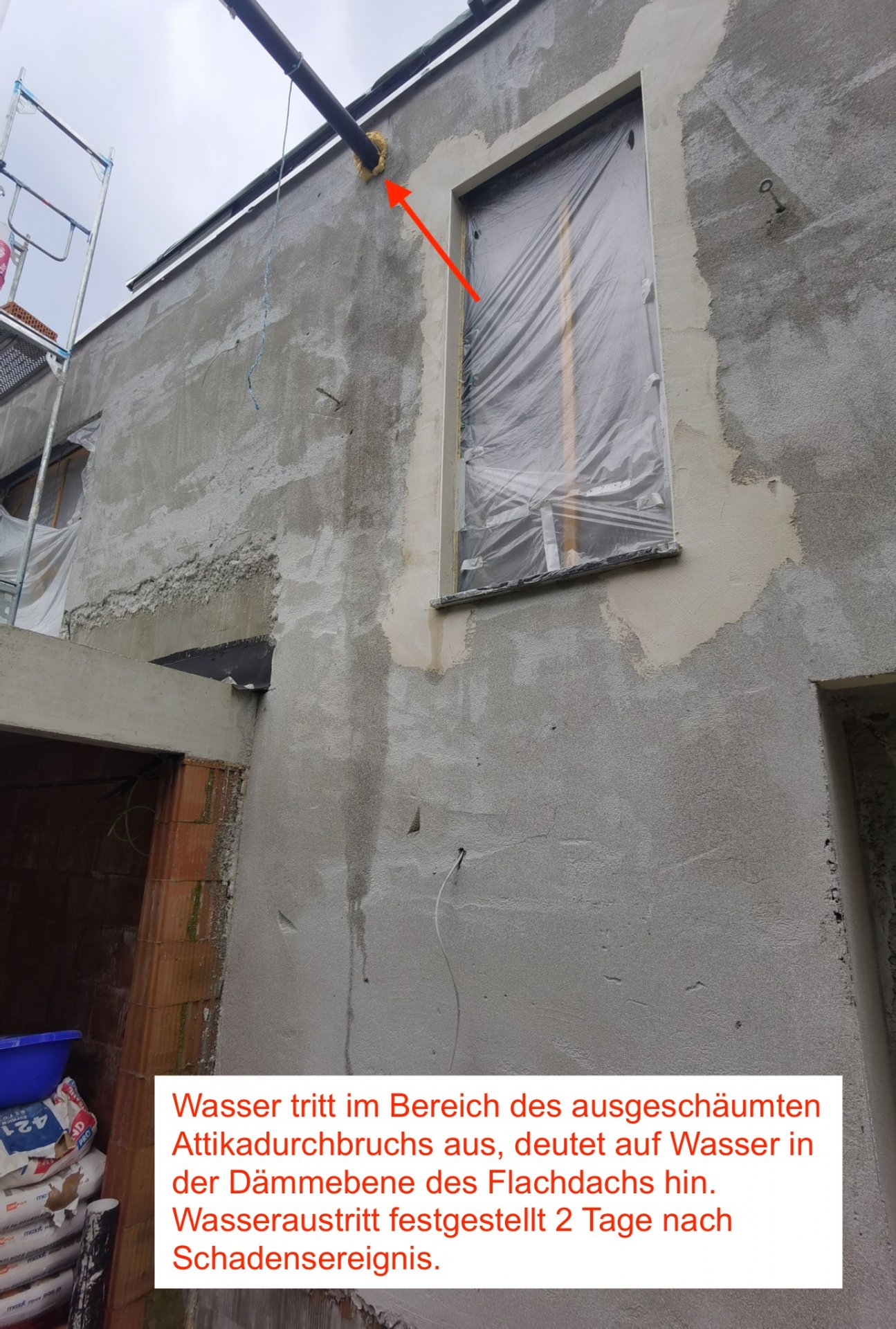

    Nachdem dann ein paar Tage nach dem Schadensereignis an einem der Attikadurchbrüche für ein Regenfallrohr, Wasser austrat, wo es nicht austreten darf, lag der Verdacht nahe, dass die Dämmung unter der Abdichtung nass ist. Deshalb wurde die Abdichtung geöffnet und ein Ausschnitt in der Dämmung vorgenommen. Hier wurde festgestellt, dass das Wasser rund 5cm in der Dämmung steht. Auch die Stöße zwischen den Dämmschichten sind feucht.
    Bodenaufbau im DG:
    - zementgebundene Schüttung
    - EPS-Dämmung
    - Fußbodenheizung
    - Estrich
    Aufbau der Abdichtung / Dämmung auf dem Dach:
    - Dampfsperre
    - PU-Dämmung Alu-kaschiert
    - EPS
    - Abdichtung

    Mich würde nun sehr interessieren, wie die Experten hier die Situation sehen. Aktuell befürchte ich, dass im Keller der Estrich komplett entfernt werden muss (-> Schmutzwasser). Inwieweit die nassen Wände Probleme bereiten können, vermag ich natürlich nicht zu beurteilen.
    Im DG könnte ich mir vorstellen, dass man evtl. trocknen kann. Aber ich befürchte, dass die Dämmung und Abdichtung des Dachs bzw. der Dachterrasse ebenfalls komplett entfernt und neu ausgeführt werden muss.
