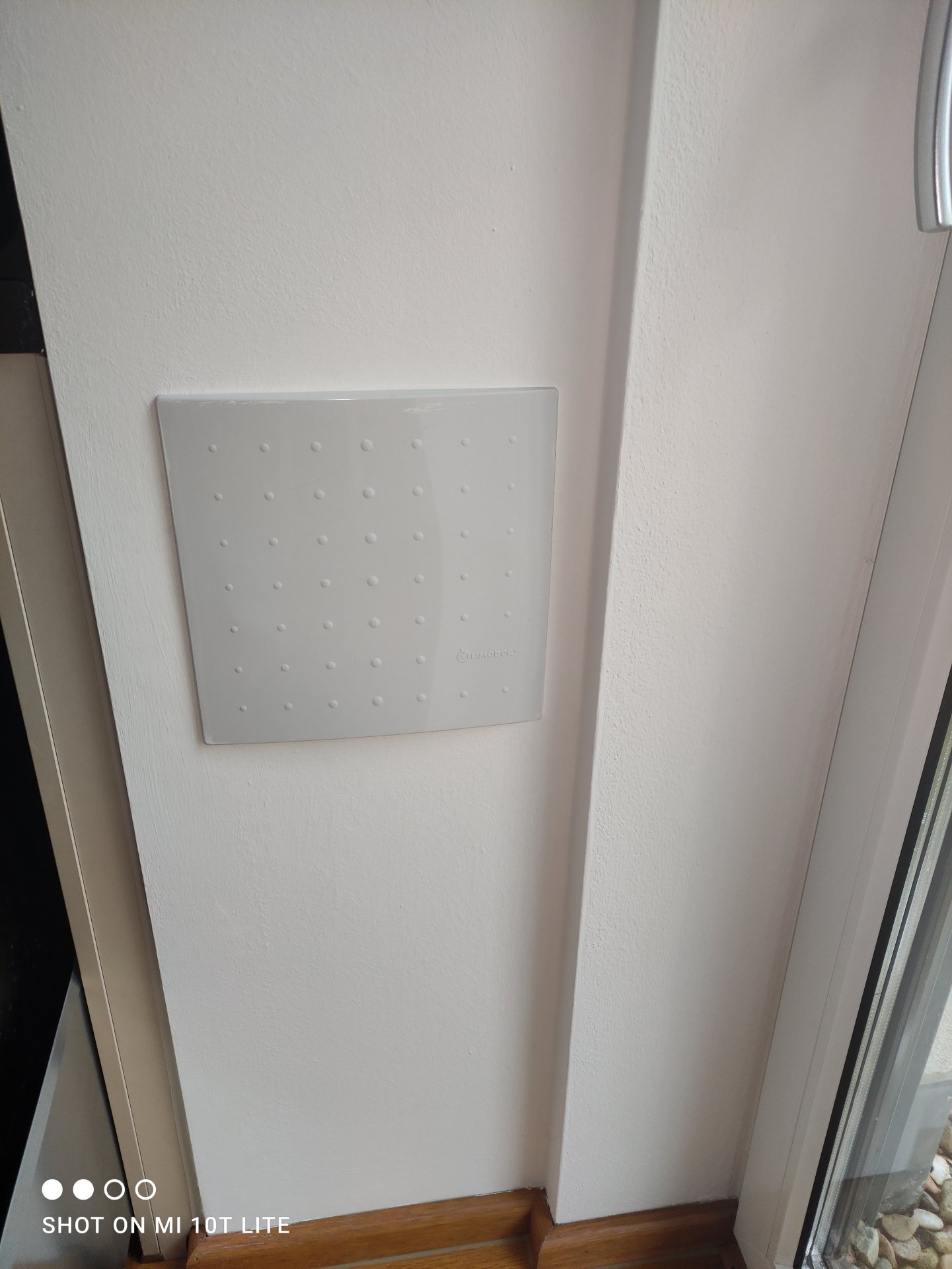

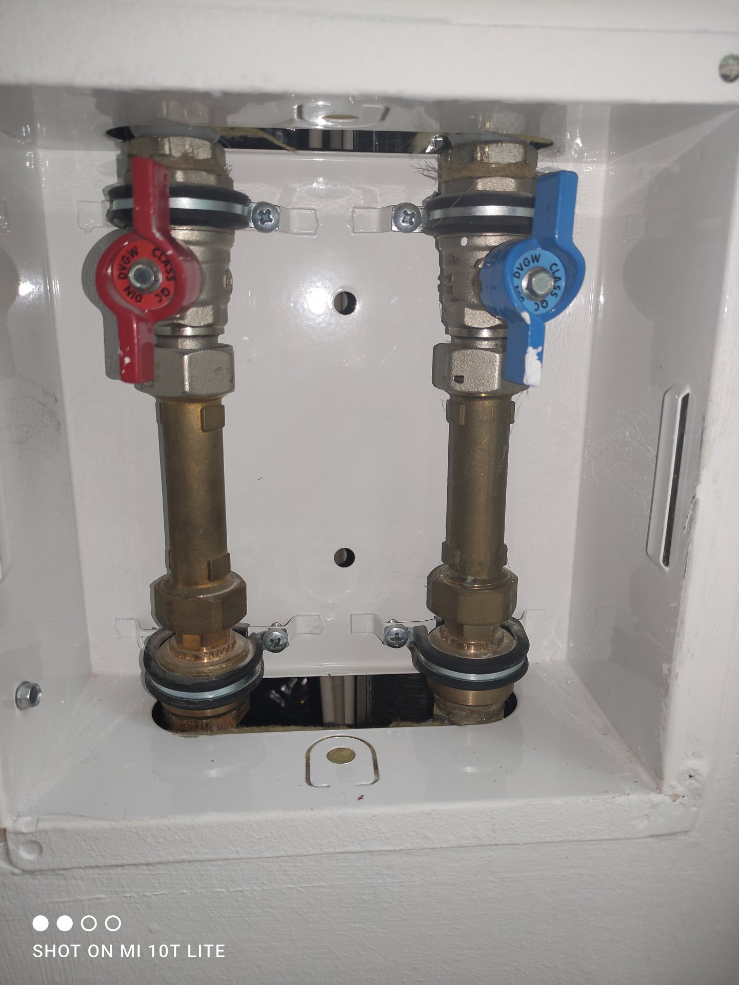

    Bitte mal den Deckel fotografieren, dann denn Deckel öffnen und fotografieren, was dahinter ist.

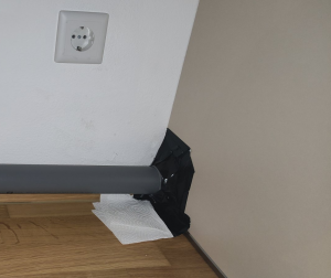

    Bitte auch mal das Loch fotografieren:
  11. #11 freshman, 11.03.2021
    freshman
    freshman
    14.02.2021
    20
    Deckel:
    Hinter Deckel:
    Schacht und Abzugsrohr:

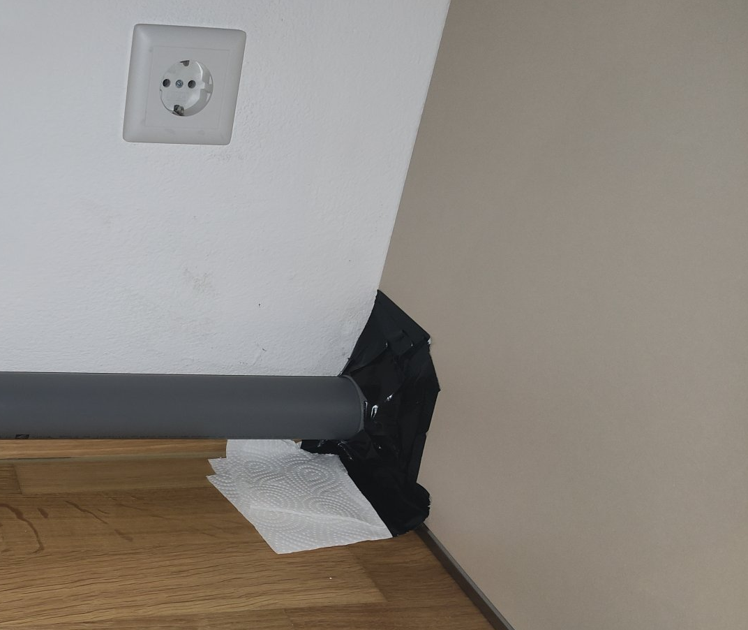

    Wo ist denn nun das Loch?!

    Die Installation scheint ganz neu zu sein. Da sind noch nichtmal die Wasserzähler drin.

    Hier ist das Loch, habe schon versucht es abzukleben, damit es nicht so rausstinkt.

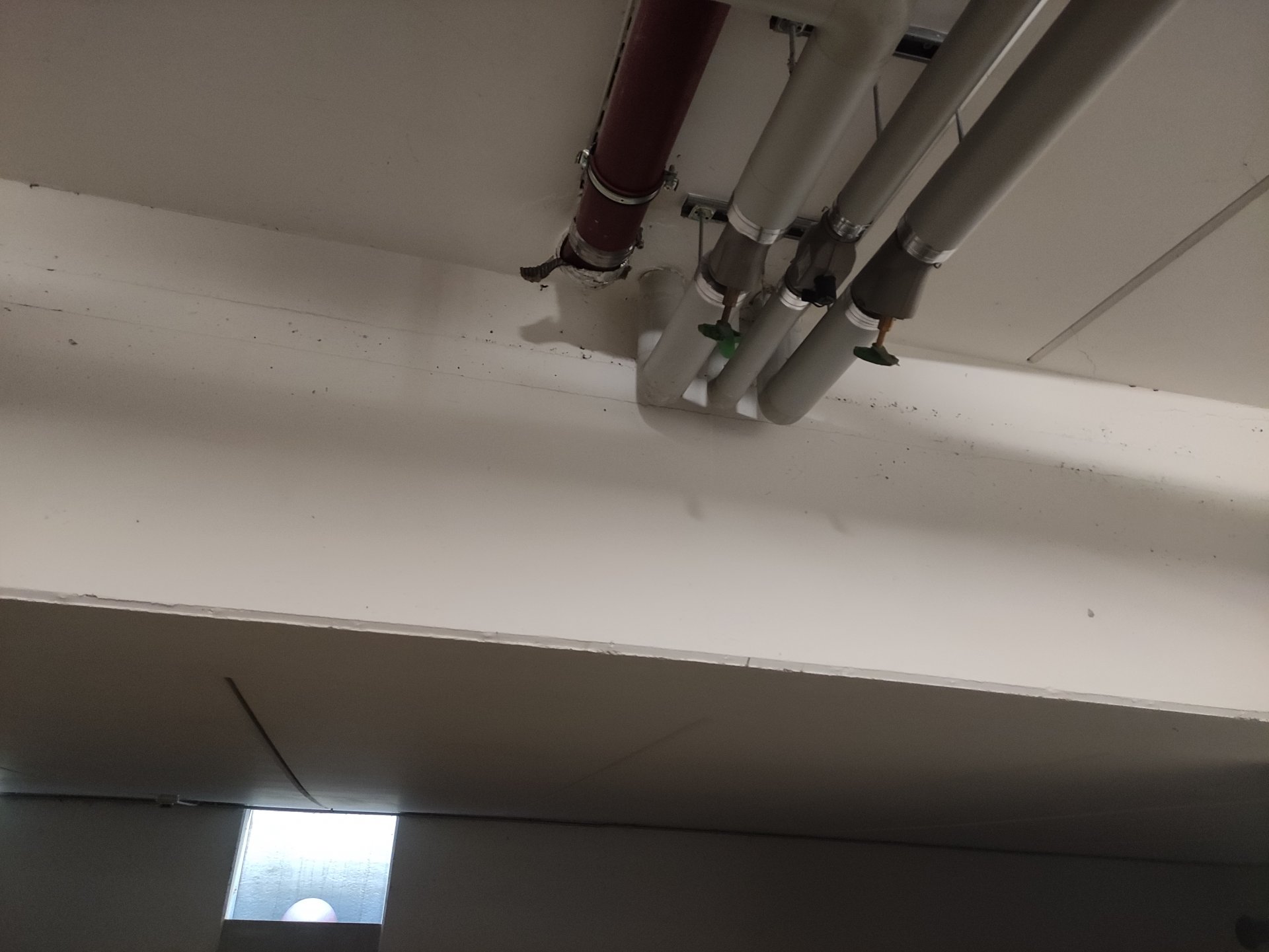

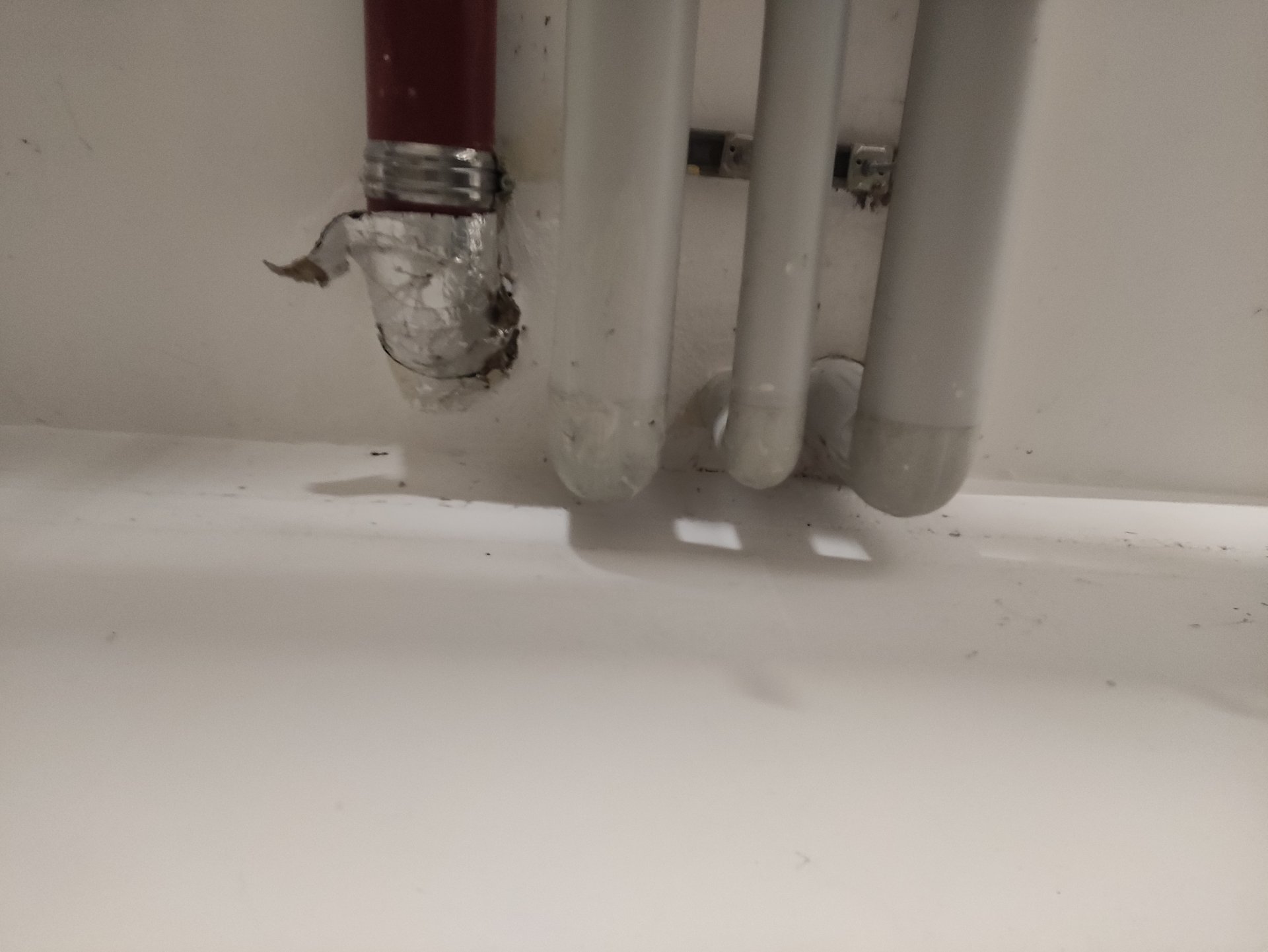

    Ich häng hier gleich noch ein Foto an, wie es von unten in der TG aussieht.

    Ich habe in meinem ersten Beitrag nicht ohne Grund gefragt, was unter deinem Bad für ein Raum liegt. Hatte da schon mal einen stinkenden Müllraum der trotz Abluft nach aussen auch Gerüche in der darüber liegenden Wohnung hinterlies.
    Um die Luftwegigkeiten nun beser nachzuweisen, solltest du die Rohrduchführung in der Kellerdecke finden, wo dein Schacht anfängt und dort sollte sich jemand auf die Leiter stellen und ein Bündel Pachouli-Räucherstäbchen, Weihnachts-Räucherkerzen oder eine fette Zigarre anzünden und den Rauch direkt an diese Rohrdurchführung unter der Decke halten. Wenn du oben in deinem Bad dann bei laufendem Lüfter diesen Gestank riechst, dann weißt du Bescheid. Die Rohrdurchführung ist der Grund.
